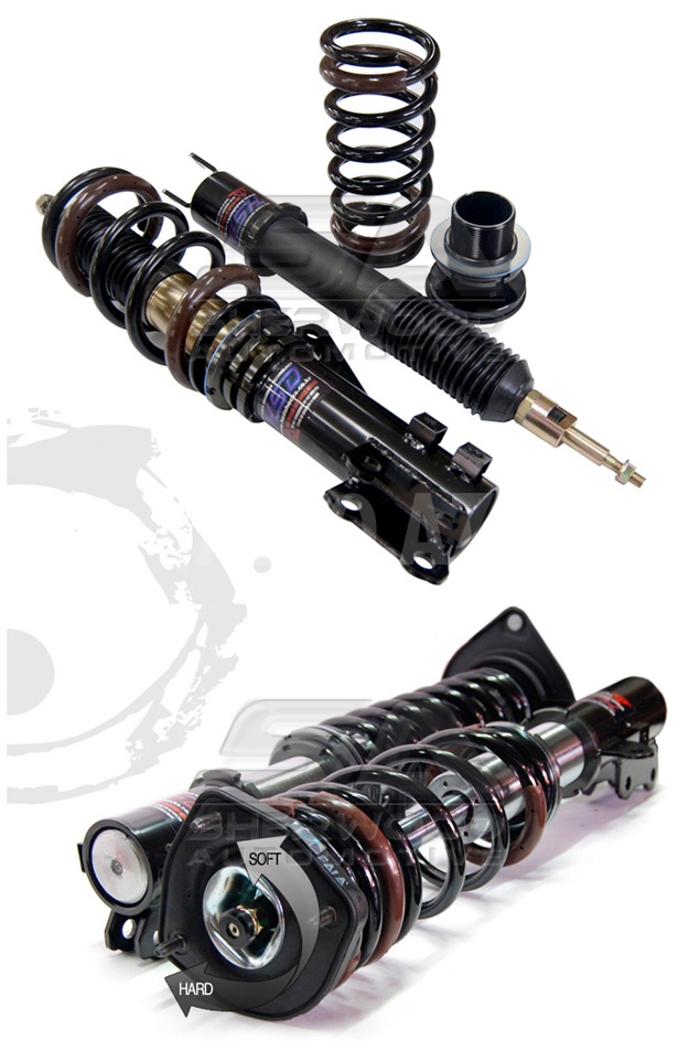

Hesen Опубликовано: 16 октября 2012 Жалоба Поделиться Опубликовано: 16 октября 2012 Salamlar. Men de Hyundai Sonata 2012 model.dir. Tezelikce almisam. Masinin her seyi gozeldir, sadece pasatkasi mene catmir. Ona gore pasatka vermek fikrim var. Sadece istemirem bu el arasinda meshur olan "prujin kesmek" usulu ile bunu edim. Internetde bunun ucun "coilovers" adli sistemin oldugunu kesf etdim ) Xahis edirem mene bu barede komek edesiz... Qabaqcadan Tesekkurler... 4 Ссылка на комментарий Поделиться на других сайтах Больше способов поделиться...

Wa1do Опубликовано: 16 октября 2012 Жалоба Поделиться Опубликовано: 16 октября 2012 Salamlar. Men de Hyundai Sonata 2012 model.dir. Tezelikce almisam. Masinin her seyi gozeldir, sadece pasatkasi mene catmir. Ona gore pasatka vermek fikrim var. Sadece istemirem bu el arasinda meshur olan "prujin kesmek" usulu ile bunu edim. Internetde bunun ucun "coilovers" adli sistemin oldugunu kesf etdim ) Xahis edirem mene bu barede komek edesiz... Qabaqcadan Tesekkurler... Coilovers-i mən azərbaycan dilinə Tənzimlənən Amortizator kimi tərcümə edirəm, çünki ingilis dilindən rus dilinə "Регулируемые Амортизаторы" kimi tərcümə olunur. Bu tip amortizatoru qoyanda, amortizatorun xüsusi açarı ilə maşının hündürlüyünü tənzimləyə bilirsən. Misal üçün 25-65 mm yazılıbsa, deməli ən azı 25 mm, ən çoxu isə 65 mm maşını aşağı endirməyivə imkan verir həmin amortizator. İmkan varsa, çox düz fikirdəsən. Sən maşını düz yerdə saxla, təkərlə "krılo"nun arkasının arasındakı məsafəni xətkeşlə ölç. Millimetrlə ölç, gözəyarı ölçmə. Ondan sonra neçə millimetr ensə təxminən necə olacağını da biləcəksən. Содержимое этого сообщения скрыто.Чтобы увидеть его, вам следует войти на форум, или пройти регистрацию, если её у вас нет. 1 Ссылка на комментарий Поделиться на других сайтах Больше способов поделиться...
Hesen Опубликовано: 17 октября 2012 Автор Жалоба Поделиться Опубликовано: 17 октября 2012 Coilovers-i mən azərbaycan dilinə Tənzimlənən Amortizator kimi tərcümə edirəm, çünki ingilis dilindən rus dilinə "Регулируемые Амортизаторы" kimi tərcümə olunur. Bu tip amortizatoru qoyanda, amortizatorun xüsusi açarı ilə maşının hündürlüyünü tənzimləyə bilirsən. Misal üçün 25-65 mm yazılıbsa, deməli ən azı 25 mm, ən çoxu isə 65 mm maşını aşağı endirməyivə imkan verir həmin amortizator. İmkan varsa, çox düz fikirdəsən. Sən maşını düz yerdə saxla, təkərlə "krılo"nun arkasının arasındakı məsafəni xətkeşlə ölç. Millimetrlə ölç, gözəyarı ölçmə. Ondan sonra neçə millimetr ensə təxminən necə olacağını da biləcəksən. birde esitmisemki, guya bu sistem cox dozumsuz olur, yeni tez xarab olacaq ?? cox adam deyirki, ona o qeder pul vermekdense, ele 20 manata ustaya ver dograsin. onsuzda ikisinde de eyni sey olacaq... yeni colilover'in nese ele ustun ceheti var rahatciliq baximindan ?? Sonataya zanijeniya coox yarawir meselchun weherdeki 90HV002 (ag sonata) gorenler bilir neje babat gorsenir P.s Yasamalda 13-un yaninda galirsan gaga ?) he gormusem o masini. ama deyesen o ele adi "kesib" ) he qaqa 13un yaninda qaliram ) mubarekdir! nomresi de zordu Содержимое этого сообщения скрыто.Чтобы увидеть его, вам следует войти на форум, или пройти регистрацию, если её у вас нет. p.s. temani duz yaratmamisan indi sene +2 cerime bali gelecey ehtiyatli olginen!)) cox sagol Ссылка на комментарий Поделиться на других сайтах Больше способов поделиться...
Android788 Опубликовано: 17 октября 2012 Жалоба Поделиться Опубликовано: 17 октября 2012 (изменено) Hesen qardash, mende Coilovers fikrimdeyem hemde Air Suspension fikrinde, qalmiwam arada. Coilovers hecde xarab olmur, Dunya onlari Rally dakarda istifade edirler. Zanijeniya uchun ve komfort uchun serfelidir. Onlarin requlyatoru olur. H ve S, Hard ve soft, isteyirsen mawini yumwaq ele isteyirsen jostki. Sadece 1 minus varki zanijeniya etdinse gerek yasamal, kohne gunewli ve qaracuxur terefe getmeyesen. Air Suspension deyilen bir weyde varki bunun ustunluyu sadece 1 weydir. Weherde surursense endir mawini istediyin mesafeye, Eleki dere tepe kobud yol veya Togrul demiwken moykaya cixirsansa ozaman mawini qaldir ve kec. ve sadece 1 minus ceheti var. Baqajda Kompressor, hava balonu ve troynikler ve wlanklar olacaq. birde onu deyim ki, almaq istesen 1000$ nagdi fikrinde olsun chunki 1000-1500 arasi olacaq, hele gomruyu demirem. hele ustanovkanida demirem))) Ugurlar Изменено 17 октября 2012 пользователем Android788 1 Ссылка на комментарий Поделиться на других сайтах Больше способов поделиться...
Турал Опубликовано: 17 октября 2012 Жалоба Поделиться Опубликовано: 17 октября 2012 O boyda pul ona vermek neye lazim? onnansa kesdirin ve ammortlari qisaxodlu ele, ve coilovera verdiyin pula da teze ammort ve prujin al,lazim olanda da deyiw. 3 Ссылка на комментарий Поделиться на других сайтах Больше способов поделиться...
Hesen Опубликовано: 17 октября 2012 Автор Жалоба Поделиться Опубликовано: 17 октября 2012 Hesen qardash, mende Coilovers fikrimdeyem hemde Air Suspension fikrinde, qalmiwam arada. Coilovers hecde xarab olmur, Dunya onlari Rally dakarda istifade edirler. Zanijeniya uchun ve komfort uchun serfelidir. Onlarin requlyatoru olur. H ve S, Hard ve soft, isteyirsen mawini yumwaq ele isteyirsen jostki. Sadece 1 minus varki zanijeniya etdinse gerek yasamal, kohne gunewli ve qaracuxur terefe getmeyesen. Air Suspension deyilen bir weyde varki bunun ustunluyu sadece 1 weydir. Weherde surursense endir mawini istediyin mesafeye, Eleki dere tepe kobud yol veya Togrul demiwken moykaya cixirsansa ozaman mawini qaldir ve kec. ve sadece 1 minus ceheti var. Baqajda Kompressor, hava balonu ve troynikler ve wlanklar olacaq. birde onu deyim ki, almaq istesen 1000$ nagdi fikrinde olsun chunki 1000-1500 arasi olacaq, hele gomruyu demirem. hele ustanovkanida demirem))) Ugurlar hee duz deyirsen. yox onsuzda menim oralarda isim yoxdu, lap gedeside olsam piyada )) ama air suspension vurmaram, hem baqajda o qeder sey olacaq, hem duzu ele onun adindan qorxuram ee. bizim yollarda mercedesin, bmwin zavod suspension'u xarab olursa da onu bilmirem qiymet bilirem 1000'i kececeyini. sadece isteyerdimki hamisi bi yerde 1500-1600 olsun da )) O boyda pul ona vermek neye lazim? onnansa kesdirin ve ammortlari qisaxodlu ele, ve coilovera verdiyin pula da teze ammort ve prujin al,lazim olanda da deyiw. eslinde duzdu bahadi qiymeti. ama bundan evvelki masinimda (014) kesmisdim, nece narahat olmusdusa, uje gozum qirilib kesmekden. ona gore fikirlesdimki, bu sistemden vursam, belke rahatciligi itmez ya da cox az iter... Ссылка на комментарий Поделиться на других сайтах Больше способов поделиться...
Турал Опубликовано: 17 октября 2012 Жалоба Поделиться Опубликовано: 17 октября 2012 Demek olar ki eyni bir sheydir, sadece ammortlari prujina uygun eliyin xodunu onda normal nisbeten olacaq 1 Ссылка на комментарий Поделиться на других сайтах Больше способов поделиться...
Android788 Опубликовано: 17 октября 2012 Жалоба Поделиться Опубликовано: 17 октября 2012 O boyda pul ona vermek neye lazim? onnansa kesdirin ve ammortlari qisaxodlu ele, ve coilovera verdiyin pula da teze ammort ve prujin al,lazim olanda da deyiw. Tural kesdirmek cox pisdir. Coilover-sin boyuk ustelikleri var, Onda acar vasitesile mawini istediyin hundurluye ve istediyin alcaqliga endire bilersen. Hecbir itki vermeden 1 Ссылка на комментарий Поделиться на других сайтах Больше способов поделиться...
Турал Опубликовано: 17 октября 2012 Жалоба Поделиться Опубликовано: 17 октября 2012 Tural kesdirmek cox pisdir. Coilover-sin boyuk ustelikleri var, Onda acar vasitesile mawini istediyin hundurluye ve istediyin alcaqliga endire bilersen. Hecbir itki vermeden Cox saol ki bawa saldin,)Sadece onu galdirmaq yada salmaq hecde hasand bir iw deyil, gunde salib galdirmaq fikrin varsa he onda coilover goyun, ve her gun galdirib salin inanmiram ki onu hec olmasa ilde 1 defe galdiran olsun. ya da ki salan Ссылка на комментарий Поделиться на других сайтах Больше способов поделиться...
Alishka Опубликовано: 17 октября 2012 Жалоба Поделиться Опубликовано: 17 октября 2012 (изменено) Baxır necə sürürsən. Ən gözəli qısa prujinlər v qısa ammortizatorlar Avtomobilin qabaq prujinini kessən öldürəcək səni. Qabağı həm tullanacaq həm də hər yama şitə udar gələcək Tural kesdirmek cox pisdir. Coilover-sin boyuk ustelikleri var, Onda acar vasitesile mawini istediyin hundurluye ve istediyin alcaqliga endire bilersen. Hecbir itki vermeden El arasında ona Винтовая подвеска deyirlər Также есть возможность регулировать жесткость Изменено 17 октября 2012 пользователем Alishka 969 2 Ссылка на комментарий Поделиться на других сайтах Больше способов поделиться...
Hesen Опубликовано: 17 октября 2012 Автор Жалоба Поделиться Опубликовано: 17 октября 2012 Baxır necə sürürsən. Ən gözəli qısa prujinlər v qısa ammortizatorlar Avtomobilin qabaq prujinini kessən öldürəcək səni. Qabağı həm tullanacaq həm də hər yama şitə udar gələcək El arasında ona Винтовая подвеска deyirlər Также есть возможность регулировать жесткость qisa prujin + qisa amartizator = coilover demek deyil ?? yeni sekilden gorduyum qederile )) qisacasi men sadece emin olmaq istiyiremki, coilover o qeder pul verdikden sonra xeyrini gorecem? yeni masin yenecek, ama rahatciliq ele evvelki kimi qalacaq ? eslinde sonata onsuzda dehsetli rahat masin deyil onsuzda, kessen vapse surmek olmaz )) Ссылка на комментарий Поделиться на других сайтах Больше способов поделиться...
