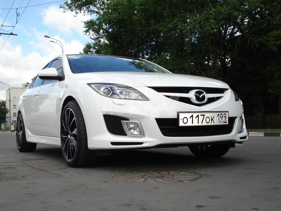

Wa1do Опубликовано: 12 декабря 2012 Опубликовано: 12 декабря 2012 (изменено) Rauf isteyirsen men mawinin stok disk tekeri ile mawinin teker arkalari arasindaki mesafeni olcum sene yazim bax gor nece olacaq. Hemde mende 225/45/18 dir. ET40 ne demekdir? Tomason-dakı disklərin offseti (ET) 40-dır. Offset kiçildikcə, disk çölə çıxır. Misal üçün Melber disklər. ET 9 olduğuna görə çölə çıxır və 215 şinlərlə arxası aşağılıq olanda sürtür. Sən də maşını aşağı endirəcəksən və elə offset seçilməlidir ki, sürtməsin. Ona görə diskin enini nəzərə almaqla yanaşı offseti də nəzərə almaq lazımdır. Ona görə 45 offsetlə disk tapmaq lazımdır. Dünən göstərdiyim maşındakı disklərdir. Bunları dəyişib, dünən sənə göstərdiyim diskləri qoyub. Əgər Tomason qoysan, təxminən bu şəkildəki kimi duracaq. O halda da maşını aşağı endirmək çətin olacaq. Başqa Mazda 6 20X8.5J, ET 43 diskləri 235/30/R29 şinlərlə qoyub, sürtür. Sənə minimum problemli disk lazımdır. Ona görə sənin halında ən yaxşısı 19X8J, ET 45 ən yaxşısıdır ki, 235/40/R19 şinləri qoyasan, -30 yaylarıvı alasan, kef edəsən. Изменено 12 декабря 2012 пользователем Avtomaniya 1
Android788 Опубликовано: 12 декабря 2012 Автор Опубликовано: 12 декабря 2012 Xeyirli olsun. W202-in uchun olsun Tomason-dakı disklərin offseti (ET) 40-dır. Offset kiçildikcə, disk çölə çıxır. Misal üçün Melber disklər. ET 9 olduğuna görə çölə çıxır və 215 şinlərlə arxası aşağılıq olanda sürtür. Sən də maşını aşağı endirəcəksən və elə offset seçilməlidir ki, sürtməsin. Ona görə diskin enini nəzərə almaqla yanaşı offseti də nəzərə almaq lazımdır. Ona görə 45 offsetlə disk tapmaq lazımdır. Dünən göstərdiyim maşındakı disklərdir. Bunları dəyişib, dünən sənə göstərdiyim diskləri qoyub. Əgər Tomason qoysan, təxminən bu şəkildəki kimi duracaq. O halda da maşını aşağı endirmək çətin olacaq. Başqa Mazda 6 20X8.5J, ET 43 diskləri 235/30/R29 şinlərlə qoyub, sürtür. Sənə minimum problemli disk lazımdır. Ona görə sənin halında ən yaxşısı 19X8J, ET 45 ən yaxşısıdır ki, 235/40/R19 şinləri qoyasan, -30 yaylarıvı alasan, kef edəsən. Bax indi seni bawa duwdum, Offset azaldiqca teker cole cixirsa demek bize 45 veya 50 lazimdir eledirmi? Duz deyirsen chunki mawin amartizasiya edende winler krilanin icine girmelidir, Offset 40 olsa onda uje kriloya surtecek. Onda eger men offset 45-50 gotursem winler onda ensizlewmiyecek ki? yeni 50 offsete 245 qoya bilecem?

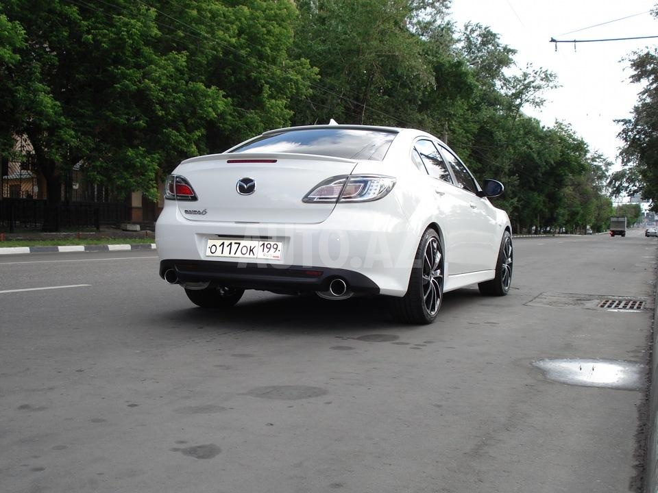

Wa1do Опубликовано: 12 декабря 2012 Опубликовано: 12 декабря 2012 W202-in uchun olsun Bax indi seni bawa duwdum, Offset azaldiqca teker cole cixirsa demek bize 45 veya 50 lazimdir eledirmi? Duz deyirsen chunki mawin amartizasiya edende winler krilanin icine girmelidir, Offset 40 olsa onda uje kriloya surtecek. Onda eger men offset 45-50 gotursem winler onda ensizlewmiyecek ki? yeni 50 offsete 245 qoya bilecem? 50 offsetlə içəridən harasa sürtə bilər. ET 45 artıq təcrübədən çıxıb və qoymaq olar rahatlıqla. 235 artıqlaması ilə bəs edəcək məncə. 245/40şində profil qalın olacaq, 98 mm. Yuxardakı şəkildə olan disklərin offseti 45 olub. Bax, 19X8.5J ET 45-lə gör necə görünür. 40 offsetlə heç mümkün olmayacaq maşını aşağı endirmək. Offset çox olanda, azaltmaq üçün araya "speyser" qoymaq olur, ancaq offset az olanda, onu içəriyə tərəf aparmaq olmur. 1
Android788 Опубликовано: 12 декабря 2012 Автор Опубликовано: 12 декабря 2012 Sen hele wekile diqqetle fikir versen gorersen ki qaqaw krilonun altindaki cixintilari legv edib ki surtmesin. Chunki krilonun col terinden iceri terefine 1.5-2sm arasi cixinti var. Qaqawda onu legv edibki rahat otursun tekerler. Duzdurmu?
Wa1do Опубликовано: 12 декабря 2012 Опубликовано: 12 декабря 2012 Sen hele wekile diqqetle fikir versen gorersen ki qaqaw krilonun altindaki cixintilari legv edib ki surtmesin. Chunki krilonun col terinden iceri terefine 1.5-2sm arasi cixinti var. Qaqawda onu legv edibki rahat otursun tekerler. Duzdurmu?Krılonu içəridən qatlatdırmağı deyirsən? Yox, heç nəyi qatlamayıb. Disklərin parametrləri uyğun olmadığına görə satıb, o biri diskləri alıb.
Android788 Опубликовано: 12 декабря 2012 Автор Опубликовано: 12 декабря 2012 Krılonu içəridən qatlatdırmağı deyirsən? Yox, heç nəyi qatlamayıb. Disklərin parametrləri uyğun olmadığına görə satıb, o biri diskləri alıb.Rauf onu demirem qatlamaq deyil bunlarda, Sadece krila icerigiri ve plastik padkrilnik kriloya baglanir ve 2sm iceri dogru cixinti verir baglanti yerleri.
Wa1do Опубликовано: 12 декабря 2012 Опубликовано: 12 декабря 2012 Rauf onu demirem qatlamaq deyil bunlarda, Sadece krila icerigiri ve plastik padkrilnik kriloya baglanir ve 2sm iceri dogru cixinti verir baglanti yerleri. Onu bilmirəm. Bilirəm ki, yazıb ki, 8.5J enlidir, 8J lazımdır. Ona görə O.Z. Racing disklər alıb. Bəlkə elə həmin maşındakı O.Z. Racing alasan? Dünən google-da eşələnirdim, sənin maşınıva çoxxətli disklər qəşəng görünür. Arada google-da Mazda 6-lara bax, gör gözüvə nə dəyir.
