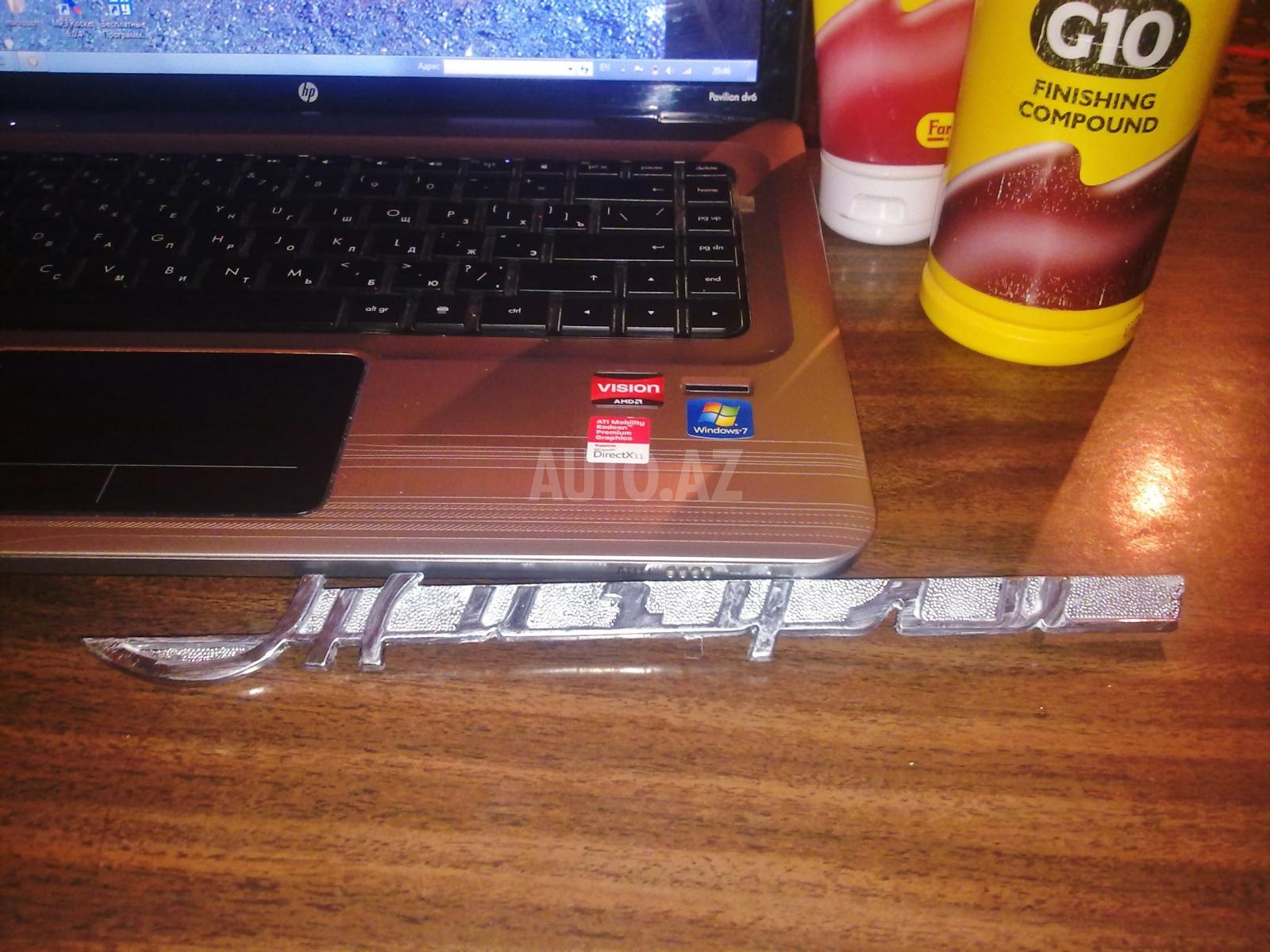

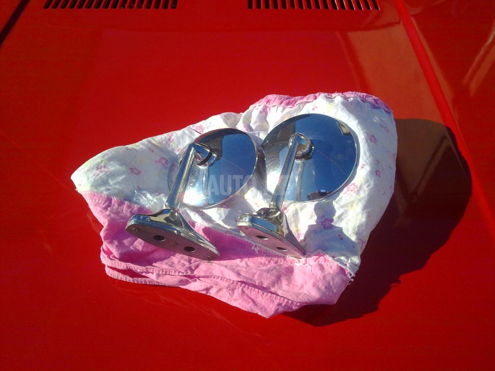

MagerramoFF Опубликовано: 7 декабря 2012 Опубликовано: 7 декабря 2012 Можно полировать обычный мел+войлок, тоже оч хорошо полирует, протереть в ручную оч сложно, и выглядит после полировки по лучше чем после пасты ГОИ.Еще старинный способ Кока-Кола+фольга, вроде говорят что действует!Паста Mannol-овская, в тюбике, SKT, оч хорошо очищает!Еще один сомнительный способ, наждачка 2000+вода, все в один голос твердят что поцарапаю и погублю хром, но я видел как у друг получается, вроде как нормально.Можно полирнуть Содой обычной столовой!Это некоторые распростроненные способы полировки хрома!На фото я полировал пастой не русской и салфеткой Микрофибер, результат устраивает! Нанес пасту, подождал пару минут, потол салфеткой потер и все готово! (с) войлок http://commons.wikimedia.org/wiki/File:Felt_cloth.jpg?uselang=ru 3

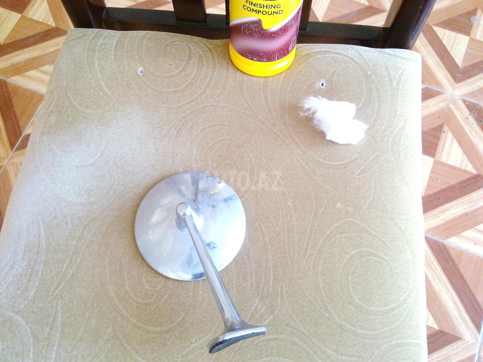

MagerramoFF Опубликовано: 7 декабря 2012 Опубликовано: 7 декабря 2012 (изменено) всем спасибо братья !просто один вопрос после 2000 наждачной какой полировкой все это полировать Ramin 2-3 cur polirovka var xrom uchun, 2000lik shkurkadan sonra ancaq ve ancaq xrom blesk pastasi vurmalisan.. Yani camaat 2 3 cur pasta vurur, amma 2000lik shkurka hamisini evez eliyir.. Axirda polirovkadan zipliyirsan ustune, onnan sonra voylokdan alirsan, yun kimi bir sheydi, adeten bizde bakida diskilerin xromunu onnan polirovka eliyirler.. Изменено 7 декабря 2012 пользователем MagerramoFF 2
MagerramoFF Опубликовано: 7 декабря 2012 Опубликовано: 7 декабря 2012 (изменено) Ramin bax men bu Sonaxdan elemishem, voopshe onlarin mallari yaxshi olur.. Bu konkret xrom uchun deil ama. ] Bizde satilir bunlar zapravkalarda, azpetrolda diyasan.. Bashqa Turtle waxda var.. Lyuboy mashin aksessuarlar maqazininda var. Изменено 7 декабря 2012 пользователем MagerramoFF

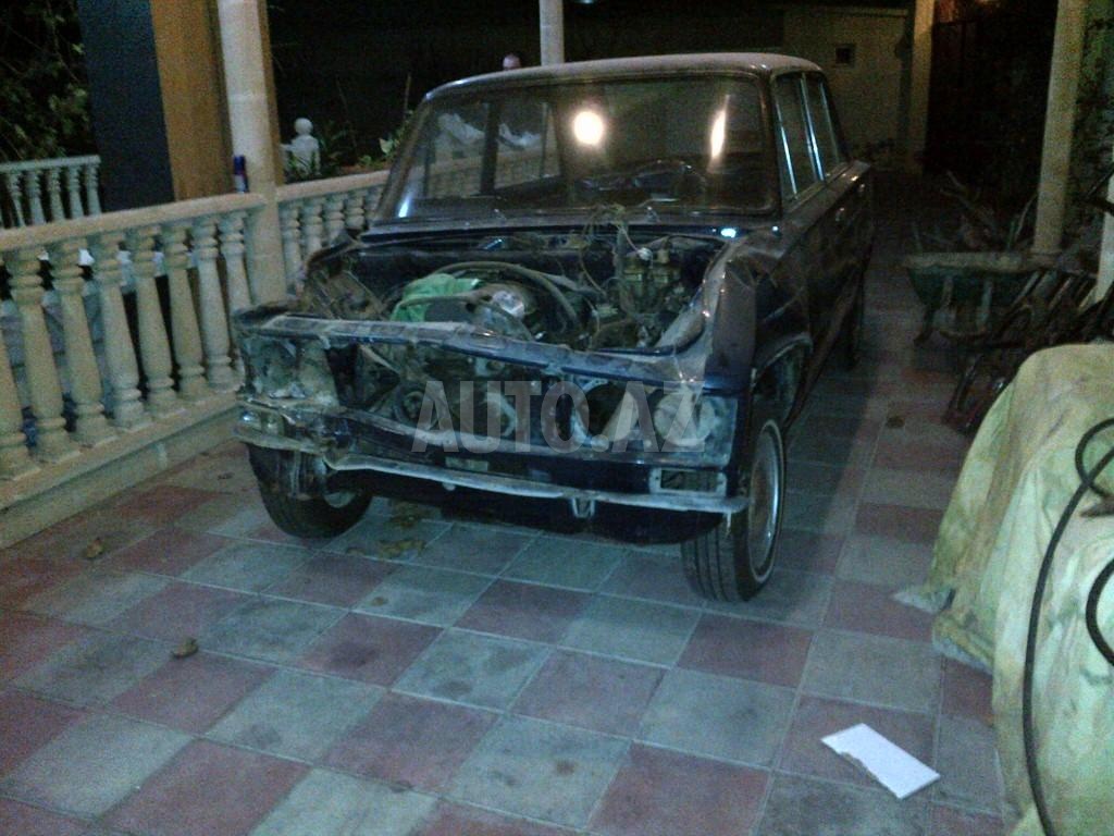

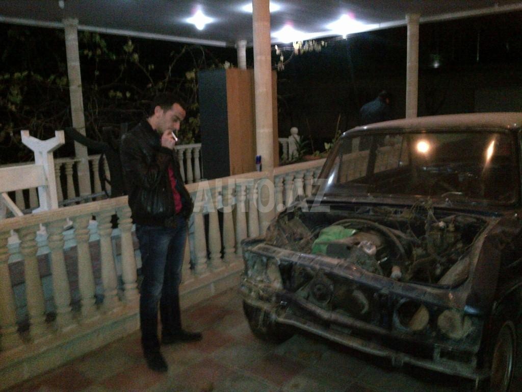

RA1000 Опубликовано: 9 декабря 2012 Автор Опубликовано: 9 декабря 2012 был сегодня в гостях у тройки ,бедная стоит и ждет своих дней когда поедит собираться 12
