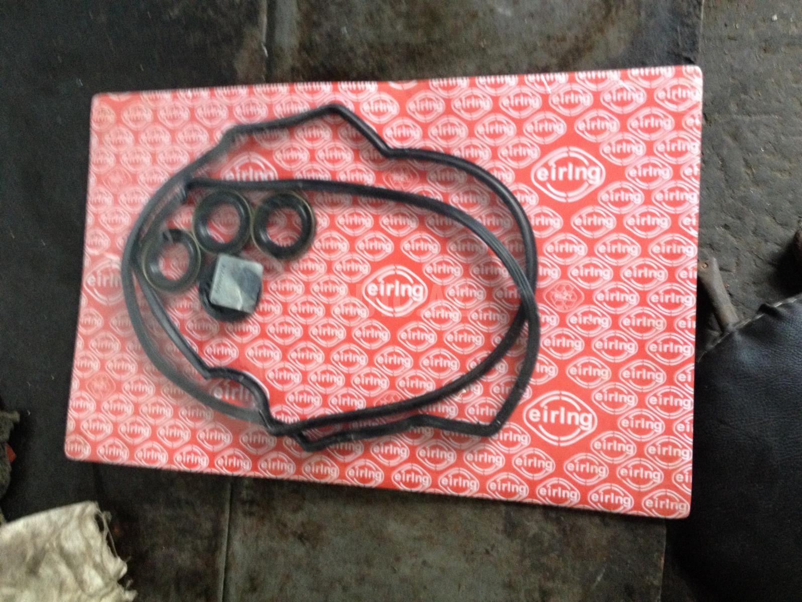

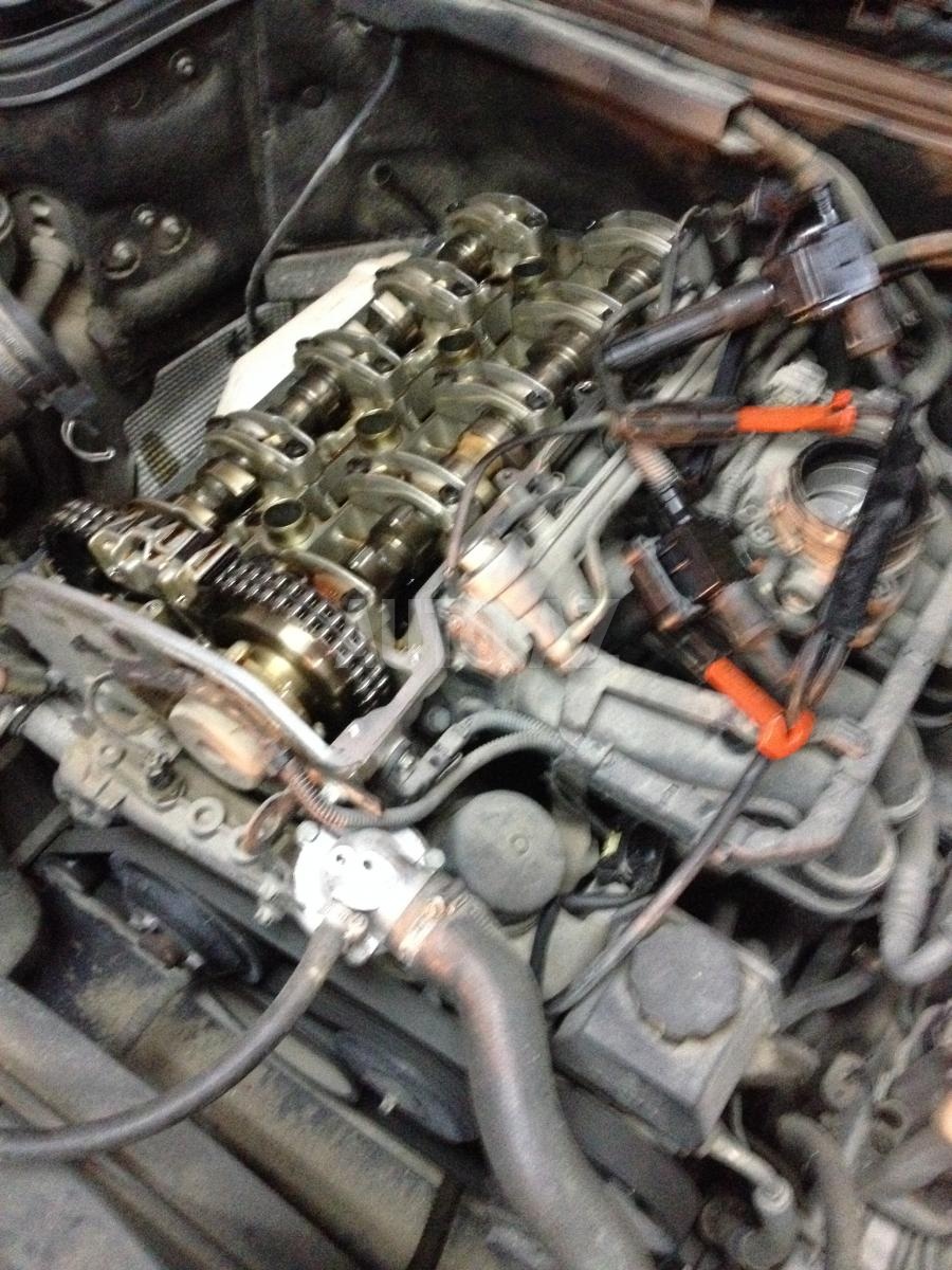

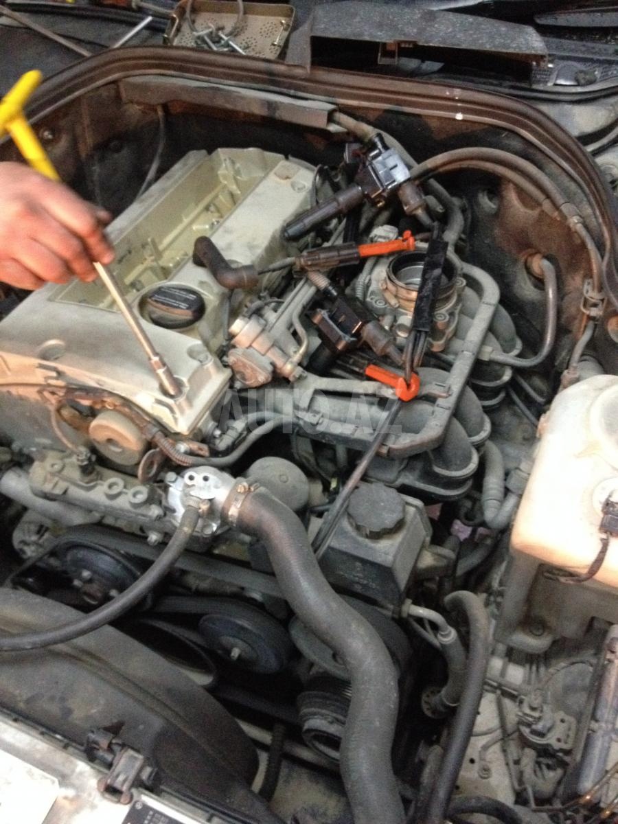

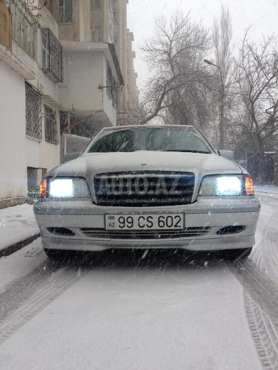

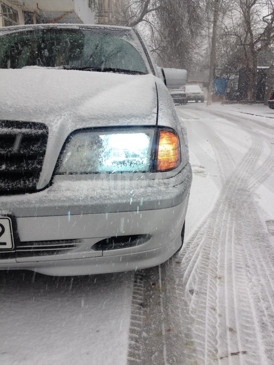

096 Опубликовано: 30 марта 2014 Автор Жалоба Поделиться Опубликовано: 30 марта 2014 Выехал на встречу с друзьями.Завожу мотор и смотрю,машина трясется.Сразу по дрооге к мастеру.Короче было заменено: 1)Бабина треснула.ПОменял 2)Свечи отжили свое 3)Прокладка мотора пропускала масло.Ее тож поменяли. 4)Диагностика И пару фоток на сегодняшнем снегу. Содержимое этого сообщения скрыто.Чтобы увидеть его, вам следует войти на форум, или пройти регистрацию, если её у вас нет. 5 Ссылка на комментарий Поделиться на других сайтах Больше способов поделиться...

nexus1090 Опубликовано: 30 марта 2014 Жалоба Поделиться Опубликовано: 30 марта 2014 Выехал на встречу с друзьями.Завожу мотор и смотрю,машина трясется.Сразу по дрооге к мастеру.Короче было заменено: 1)Бабина треснула.ПОменял 2)Свечи отжили свое 3)Прокладка мотора пропускала масло.Ее тож поменяли. 4)Диагностика И пару фоток на сегодняшнем снегу. Надо в той последовательности, в какой было )))) 1. Диагностика (правильная ))))) ) 2. Замена катушки зажигания, которая не выдержала увеличенный зазор в свече. 3. Замена свечей, новые -Denso Q20TT (Сделано в Японии) 4. При замене свечей была обнаружена течь из под крышки головки блока, замена всех прокладок этой крышки. вот так )) Удачи, не ломайте машину! 2 Ссылка на комментарий Поделиться на других сайтах Больше способов поделиться...
096 Опубликовано: 31 марта 2014 Автор Жалоба Поделиться Опубликовано: 31 марта 2014 Надо в той последовательности, в какой было )))) 1. Диагностика (правильная ))))) ) 2. Замена катушки зажигания, которая не выдержала увеличенный зазор в свече. 3. Замена свечей, новые -Denso Q20TT (Сделано в Японии) 4. При замене свечей была обнаружена течь из под крышки головки блока, замена всех прокладок этой крышки. вот так )) Удачи, не ломайте машину! Точно)Спасибо еще раз) 2 Ссылка на комментарий Поделиться на других сайтах Больше способов поделиться...
