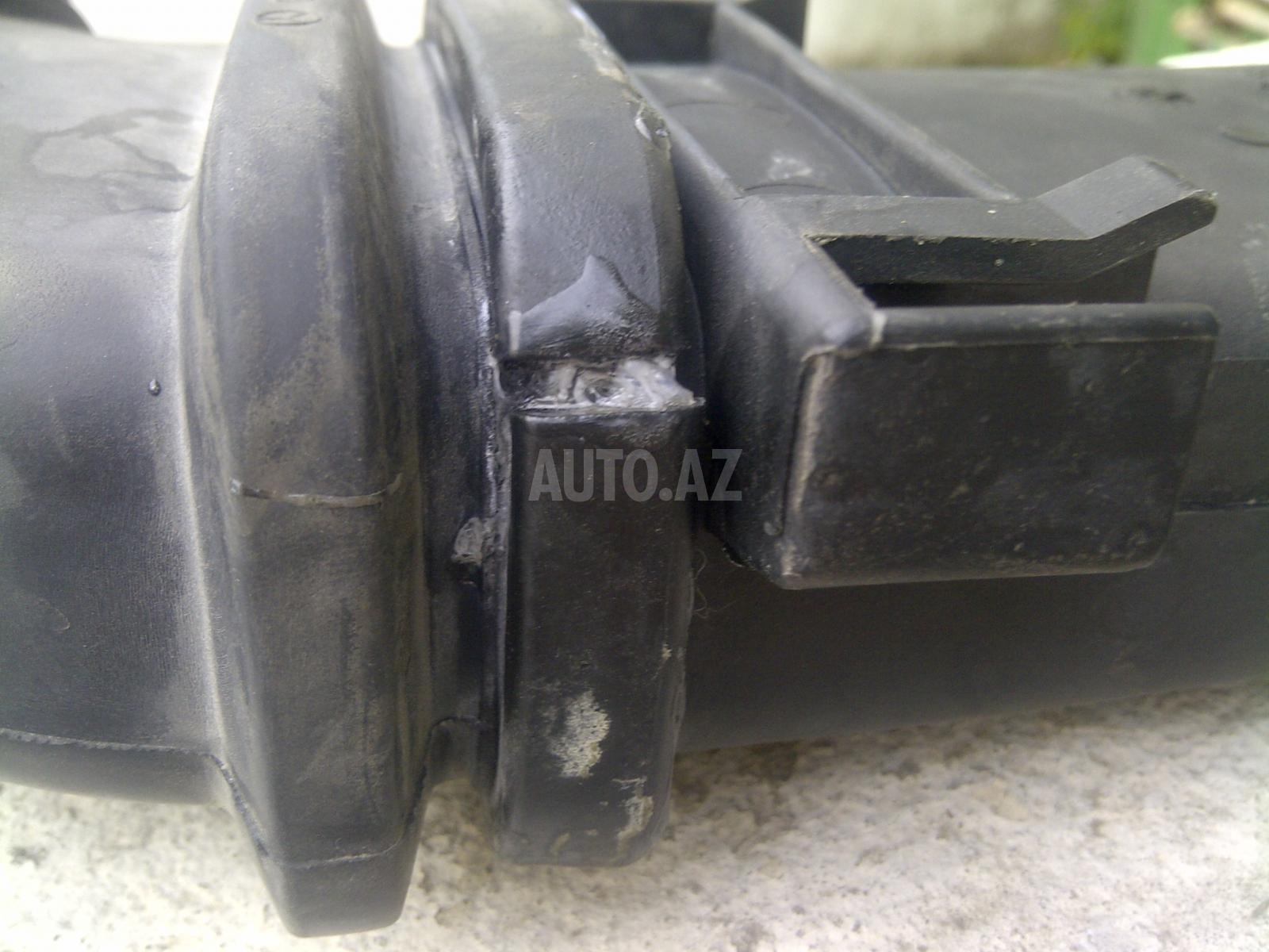

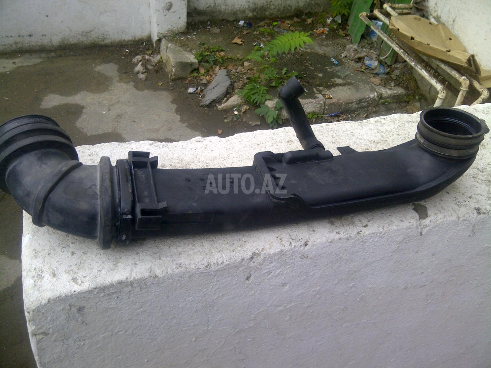

Еду я тихо спокойно и вдруг машина заглохла.Завел снова,машина завелась.Нажимаю на газ,тяга просто ужасная.Нажимаю сильнее,какие-то взрывы снизу.При остановке машину трясет.Короче еле доехал до дома(было 6 утра).На следующий день поехал на диагностику.Показало на неисправность воздухомера.Но в трубке,которая соединяет двигатель и воздухомер,мы обнаружили дырку.Короче залепили дырку,снова на диагностику.Все изчезло.Поехал на разборку,взял трубку,поставил.Все ок.легко отделался.
