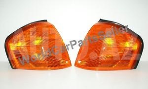

Hikmet Опубликовано: 16 марта 2013 Опубликовано: 16 марта 2013 Где могу найти такие поворотники? немогу найти.. Цитата
Lacetti721 Опубликовано: 16 марта 2013 Опубликовано: 16 марта 2013 Где могу найти такие поворотники? немогу найти..клевые поворотники надоело видеть американские) 1 Цитата
096 Опубликовано: 16 марта 2013 Опубликовано: 16 марта 2013 Где могу найти такие поворотники? немогу найти..Я сегодня был в елюхане возле элита.Там есть такие.Поезжай возьми там.Сегодня залил полный бак датчик başın qoydu yerə-) Сегодня залил полный бак датчик başın qoydu yerə-)Поздравляю)А у меня 2 дня уже как четко работает) Цитата
C240 AMG Опубликовано: 17 марта 2013 Опубликовано: 17 марта 2013 Где могу найти такие поворотники? немогу найти..Я думаю можно оранжевую пленку налепить на белые поворотники Цитата
