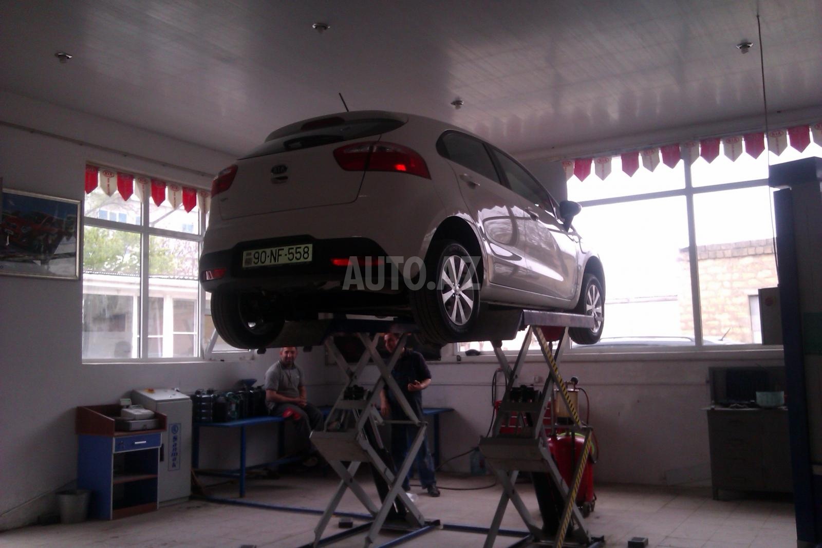

Сегодня во время езды заметил, что горит лампочка ручного тормоза. То отключается, то снова включается. Поехал в сервис который был ближе к дому и в котором покупал машину (на Инглабе). Не успел сообщить о проблеме мастер даже не проверив в чем дело заявил что "nakladkasi yeyilib". На вопрос о какой накладке может идти речь если машина новая и проехала всего лишь 1400 км? Попросил открыть капот, оказалось что вытекает тормозная жидкость. Подняли машину, с правой стороны пропускает. Сказали шланг порвался (что тоже ненормально для новой машины). Отправили в сервис на Разино т.к. по гарантии детали меняют только там, и посоветовали тормозить ручным тормозом (идиотизм) . Приехал в сервис на разино, подняли машину оказалось что гайка тормозного шланга была плохо закреплена и во время эксплуатации ещё больше расслабилась в итоге тормозная жидкость вытекла до минимума.
Закрепили, исправили все по гарантии.
Кстати сегодня до всего этого проходил первое ТО и мастера даже не заметили, что пропускает тормозной шланг.
Залил синтетику, 5w-40, заменили масленый фильтр. Сейчас все ок

А что с лампочкой ручника стало?)
Ссылка на комментарий
Поделиться на других сайтах
Залили тормозную жидкость, лампочка погасла

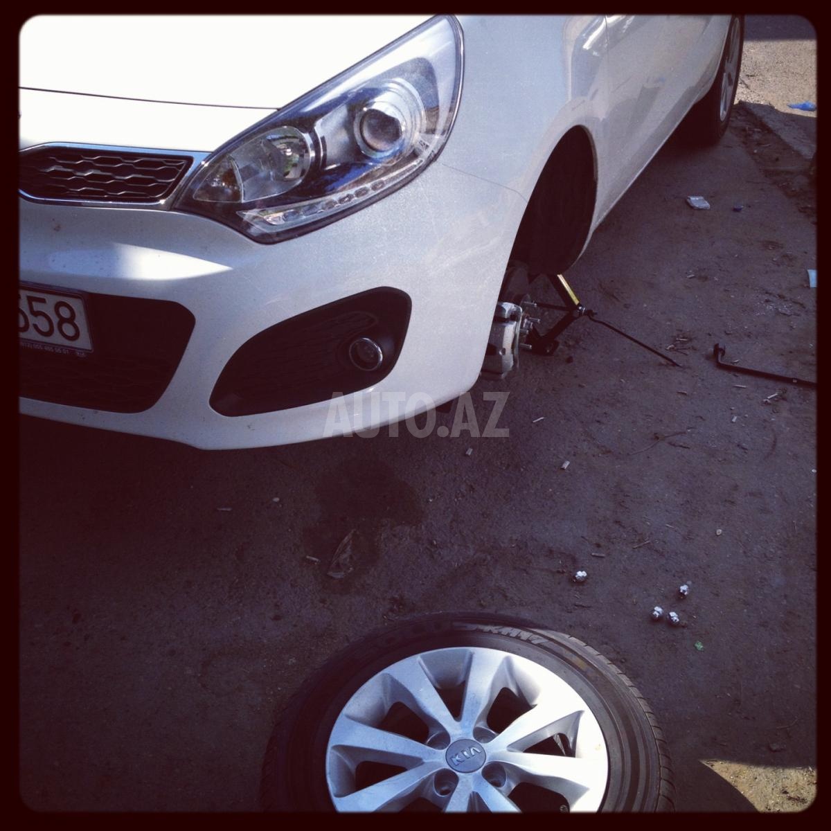

Примерял колпачки Brembo ))

Lap gej de olsa, saglignan!
Ей бы диски поставить побольше, было бы четко!

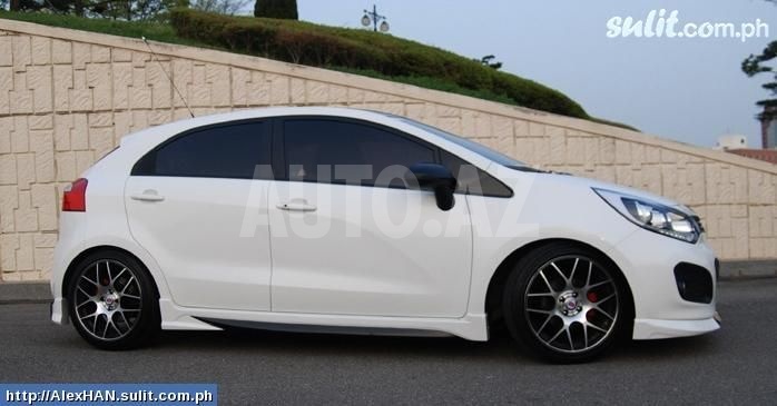

О дисках я как раз сейчас и думаю. Скорее всего в скором времени поставлю такие же:

Четко!
Если поставишь эти диски, то будет очень бабатский вид

Самое трудное найти такие же диски )
