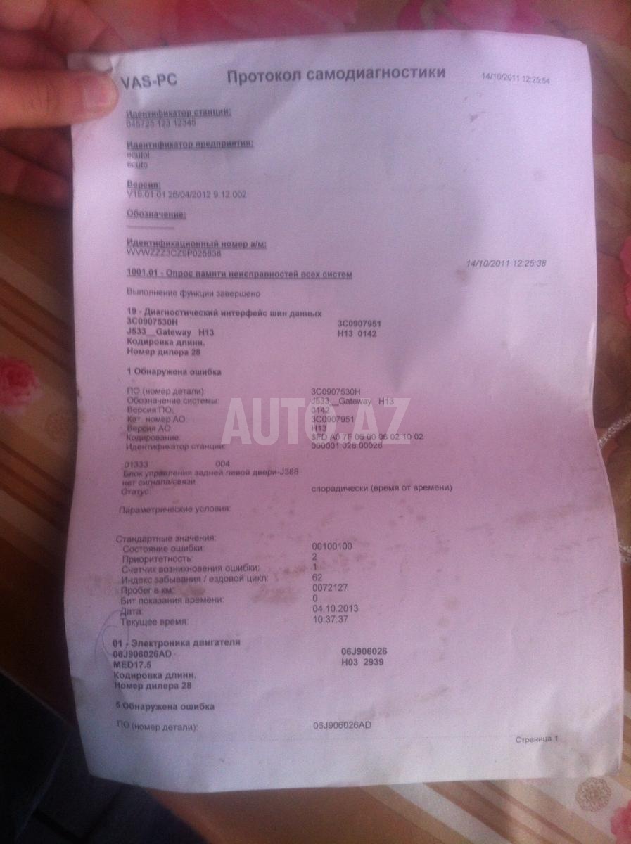

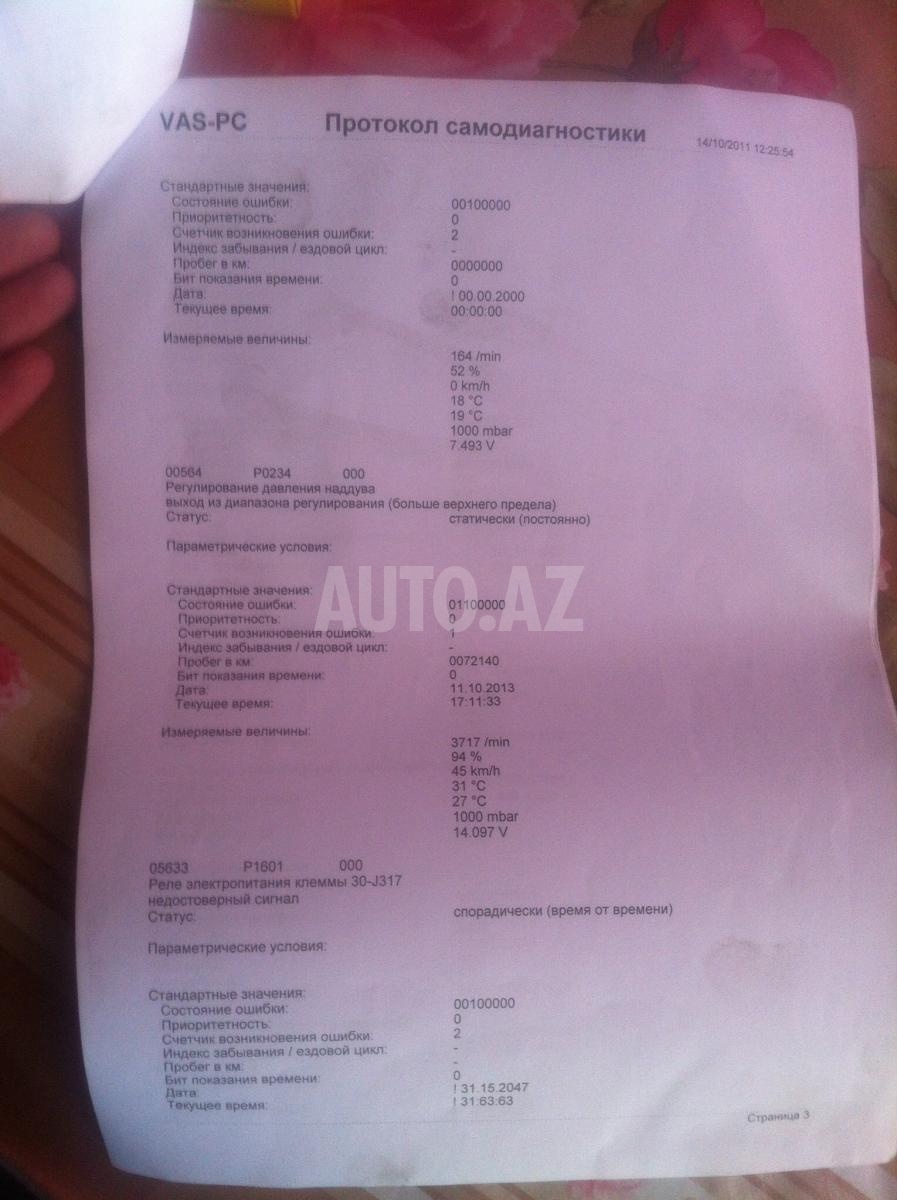

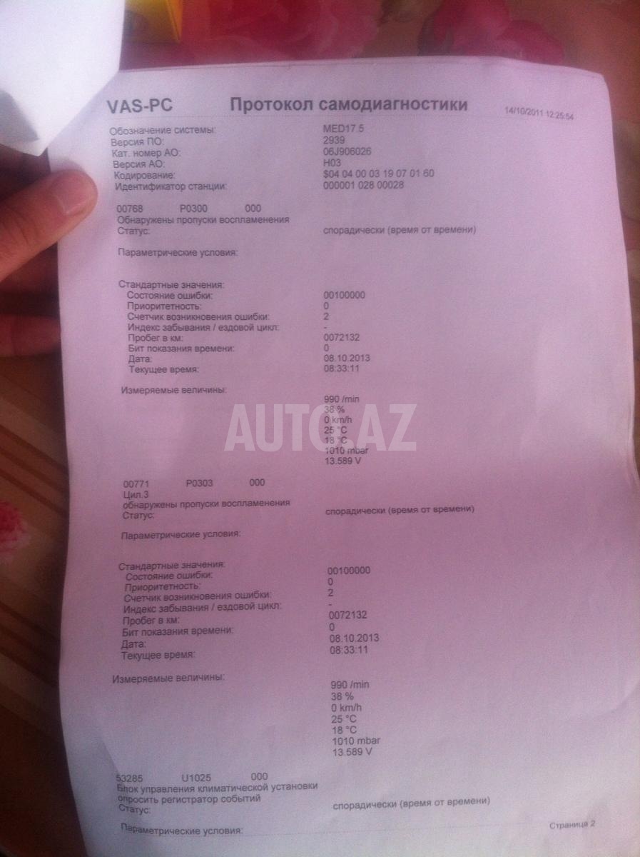

REZ-x Опубликовано: 17 октября 2013 Автор Опубликовано: 17 октября 2013 Assalamun Aleykum! Komek lazimdi , matorun arxa salnikin ve qranatin salnikin deyishenden sonra bu problemler cixib . Eliktirike gorsetmishem deyir menlik deyil . kime gorsetmek lazimdi ? Assalamun Aleykum! Komek lazimdi , matorun arxa salnikin ve qranatin salnikin deyishenden sonra bu problemler cixib . Eliktirike gorsetmishem deyir menlik deyil . kime gorsetmek lazimdi ?
AvtozavR Опубликовано: 17 октября 2013 Опубликовано: 17 октября 2013 Assalamun Aleykum! Komek lazimdi , matorun arxa salnikin ve qranatin salnikin deyishenden sonra bu problemler cixib . Eliktirike gorsetmishem deyir menlik deyil . kime gorsetmek lazimdi ? Assalamun Aleykum! Komek lazimdi , matorun arxa salnikin ve qranatin salnikin deyishenden sonra bu problemler cixib . Eliktirike gorsetmishem deyir menlik deyil . kime gorsetmek lazimdi ? Va aleykumussalam Bes bunlari cixardan boynuna goturmur duzeltmeyi ? Lap rossiyadaki kimi diaqnostika edib ki 1) Menasiz oshibkadi mence. 2)Zajiganiyada propusk var - yani Pereboy. 3) Hemen propuskun 3 silindrde oldugunu gosterir, bu da oz yerinde hem forsunka hem muhstuk/babin/sveca ola biler. 4)Kilmat kontrolda nese problme var ? 5)Turbo artiq davleniya gosterir, ya datcik di ya da perepusknoy klapan.
REZ-x Опубликовано: 17 октября 2013 Автор Опубликовано: 17 октября 2013 (изменено) Va aleykumussalam Bes bunlari cixardan boynuna goturmur duzeltmeyi ? Lap rossiyadaki kimi diaqnostika edib ki 1) Menasiz oshibkadi mence. 2)Zajiganiyada propusk var - yani Pereboy. 3) Hemen propuskun 3 silindrde oldugunu gosterir, bu da oz yerinde hem forsunka hem muhstuk/babin/sveca ola biler. 4)Kilmat kontrolda nese problme var ? 5)Turbo artiq davleniya gosterir, ya datcik di ya da perepusknoy klapan. Goturmut boynuna. sabah sevise aparmaliyam gorek neqeder oxuyacaqlar Изменено 17 октября 2013 пользователем REZ-x
NAZIMUSS Опубликовано: 18 октября 2013 Опубликовано: 18 октября 2013 (изменено) P0234 - 000 - - Спорадическая.Регулятор давления наддува: выход из диапазона регулирования (больше верхнего предела - это . Передув..закисла геометрия турбины!!)Бывает что ездишь спокойно и турбинка нагаром покрывается. Скорее всего "закис" шток регулятора давления наддува N75. Чаще всего меняют датчик н75 (на твоей наверно стоит старого образца с мембраной) на нового образца. Также проверить байпас-клапан (н249)Как лечить - посмотри что мастера в сервисе скажут или на форумах поищи. Пропуски зажигания в 3-ем цилиндре. Стереть ошибки и если опять вылезут- смотреть. Свечи когда менял на машине и какие поставил?У меня есть комп, если что можешь подъехать - проверим и сотрем. Изменено 18 октября 2013 пользователем NAZIMUSS 1
