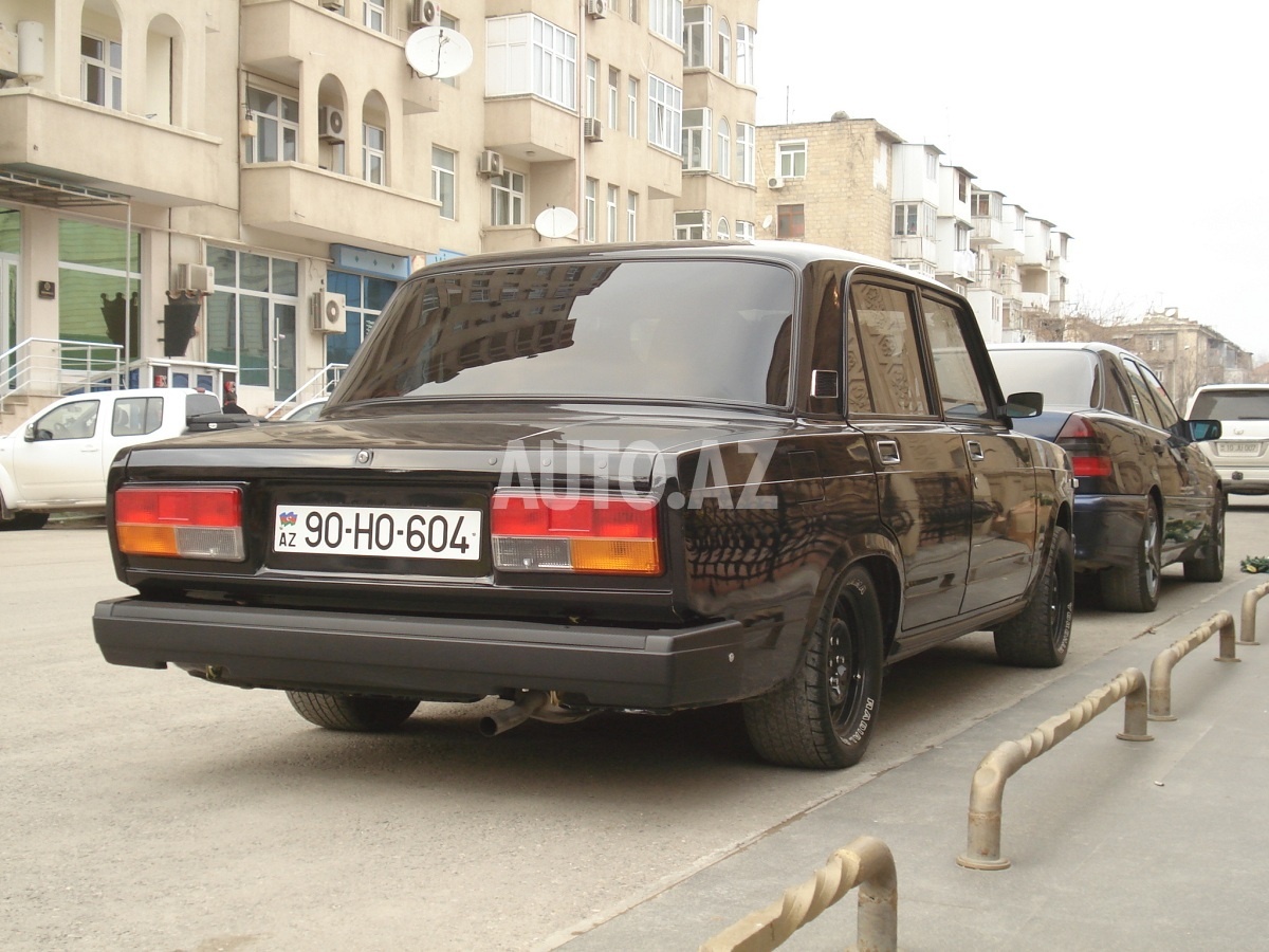

Поздравляю с покупкой-води на здоровье и будь осторожен-после иномарки 07 это камера пыток :) насчот дельных советов что здесь выложены-могу сказать по собственному опыту-не сажай перед слишком низко-1 усиливается давление на передние колёса-руль тяжелее будет.(на мой взгляд полный ДагСтайл не подходит 06 и 07). 2-катализатором будешь гладить ВСЕХ лежачих полицейских.я сажал перед но никакого КАЙФа не поймал и купив новые пружины приподнял(сейчас перед -1,5) Проблема не нарезать пружины(кастрировать)их и 10летний пастух с лагундой в руках накромсть может.проблема в штоке-нужно соответственно укорачивать шток и резбу набивать-при этом нужны не штамповые аморты а новые таккак придется их вскрывать и перекачивать-у нас на фору есть профессианалы по жигулям-обратись к ним за советом-плохо не будет ;) к примеру Apollon , Ricco , Saymon-спроси у них и узнаешь что нужно сделать чтоб не покалечить авто.
А что касается зада машины-если не будешь возить семью то спокойно реж сколько влезит и кстате 215 покрышки на штампах дисках не трёт даже при -2,5 и пасажиром на заднем сидении-это сам проверял на Йоках -учти что Йока хоть и как другие 215 но самые 215ые из всех 215ых :)
Спасибо за совет,вот сегодня на базаре искал йоки,ну нету их вообще это какой то ужас,Кому как старит или нет,я не равно мерно собираюсь сажать машину т.е что бы перед и зад не был под 1 уровнем,а как бы что бы перед на 1 палец 1,5 пальца был выше зада !
Если порежу пружины,но пока не буду трогать аморты у меня машина будет как качелье ?
+ на сколько вредно это для ходовой! как ты выше упомянул давление на переднии шины возрастает?? + станет тяжелой в управлении это фигня и так так с 205 колесами руль ппц какой тяжелый я скоро себе бицепсы накачаю +))))))))))))))))

если не тронеш аморты(очень правильно советуют аморты Нивы)то машина жидкой будет и главное согнуться может шток-тоесть разобьёшь всю амортизацию к чорту-если же немного посадить перед хочешь (-1 или 1,5)то шток можно и не трогать.перед ниже -2 уже будут проблемы с отбойником.а пружины от 04 жоще чем нива-тоесть негружонная машина будет прыгать-такчто ябы вообще не менял пружины а резалбы заводские.
а насчот руля-низкий перед+широкая резина=тренажор.есть 2 выхода дешовый и не очень дешовый:1-поменяй рулевой маятник-на новых машинах завод капроновый ставит а ты поставь новый с патшибниками. 2- Задай вопрос Саймону и он тебе ответит где и как можно установить ГУР(ГидроУсилительРуля)
а Йокохаму не ищи так как если даже найдёшь то её цена не меньше 900азн за новый комплект-это ненормальная цена за резину.не советую
Удачи

Автор, с передними пружинами сам не экспериментируй. пружина может вылететь мало не покажется.
При занижении переда с отбойниками на боковинах что будешь делать?
Изменено пользователем V-zeer
