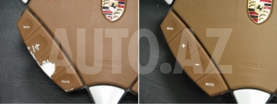

lambrozo Опубликовано: 5 декабря 2011 Опубликовано: 5 декабря 2011 Нужна помощь форумчан. Кнопки руля потёрлись. хотелось бы востановить. Посоветуйте мастера реставратора, который сможет проделать такую работу. Желательно и контактный номер мастера.

lambrozo Опубликовано: 5 декабря 2011 Автор Опубликовано: 5 декабря 2011 Его зовут Ровшан, скажи от Сулеймана бмв 5 . номер 055 7079600. Тот же самый что и СтритРайсер сказалотпишись если не сложно потом, такоро рода реставрация думаю всем будет интересна.Только что разговаривал по телл с Ровшаном. Делают реставрацию, обтяжку но рестоврация моего руля говорит сделать не сможет изза наличия подстветки в кнопках мульти руля. Будем искать дальше... 1
PIO-DEDE Опубликовано: 5 декабря 2011 Опубликовано: 5 декабря 2011 лучше кнопки купить. если кайен - примерно 300-400 евро за панель с мультирулем.там восстановить покрасив не получится - только аэрографию делать, но так как деталь очень мелкая идеально не получится имхо. 1

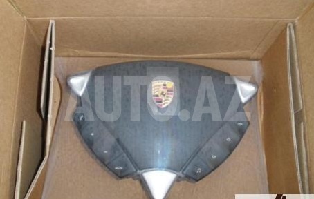

lambrozo Опубликовано: 5 декабря 2011 Автор Опубликовано: 5 декабря 2011 лучше кнопки купить. если кайен - примерно 300-400 евро за панель с мультирулем. там восстановить покрасив не получится - только аэрографию делать, но так как деталь очень мелкая идеально не получится имхо. Кнопки искал, результатов пока нет. Кнопки бывают в комплекте с airbag'ом, за новый придёться выложить 550-650 азн за рыжий airbag с установкой - зато результат 100% и без хемороя. Но! чисто из спортивного интереса буду эксперементировать и выевалять умелого рестовратора. вот такой комплект. кнопки отдельно не закажешь.

Elnur Akifogly Опубликовано: 30 октября 2013 Опубликовано: 30 октября 2013 Нужна помощь форумчан. Кнопки руля потёрлись. хотелось бы востановить. Посоветуйте мастера реставратора, который сможет проделать такую работу. Желательно и контактный номер мастера. ремонт пятикопеечный... - находите нормальную типографию , которая печатает и наклейки (ок. АХУНД. САДИКА - ДОКУЛЕНТ) - отделяете/разбираете кнопки - показываете дизайнеру - дизайнер подбирает цвет на компе - печатает наклейку, не закрашивая цветом прозрачные буквы - спиртом, бензином , ацетоном, растворителем (осторожно!) отмываете кнопки от старой краски до белого пластика - наклеиваете - радуетесь - соблюдаете ПДД 1
