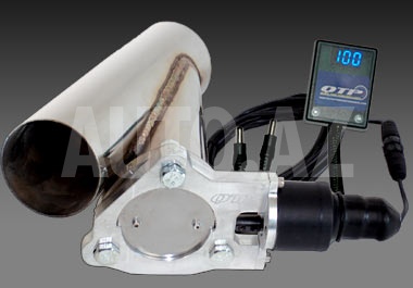

Ya cut-out qoy, ya da normal arxa qazanlar.

qazanlar xowuma galmadi SuperCross firmasi, quliwitelin sasi salonda idi. cutout nece olur?) bir az melumat mumkundusa)

yeni cut out maslahat deilda onda... ok onda 2 gluwitel gedib turklarda ustanovka eliacam( amma cut out sasi yaxwi cixir((
Опубликовано: (изменено)
oke cut out ne buet)

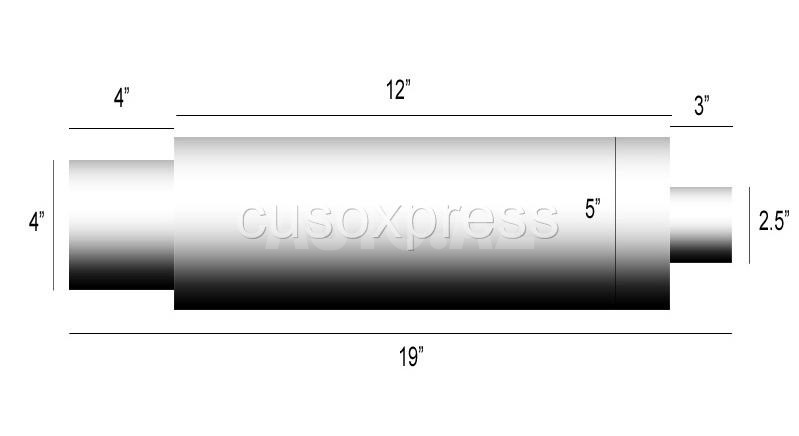

bunu tapdim razmerleri maraqlidii( gorasan nece olar? razmerleri duz olsa goturacam bunu...

Göstəriciləri 2.5-ə vur, sm-lə olan parametrləri əldə edəcəksən. Hansı firmanın qazanıdır bu?
Məncə Magnaflow, Nooze Engineering, Simons, Remus kimi istehsalçıların məhsullarına baxmağıvı məsləhət görərdim.

bakida Turk dediyimiz ustalar bu qluwitellerden qoyullar
