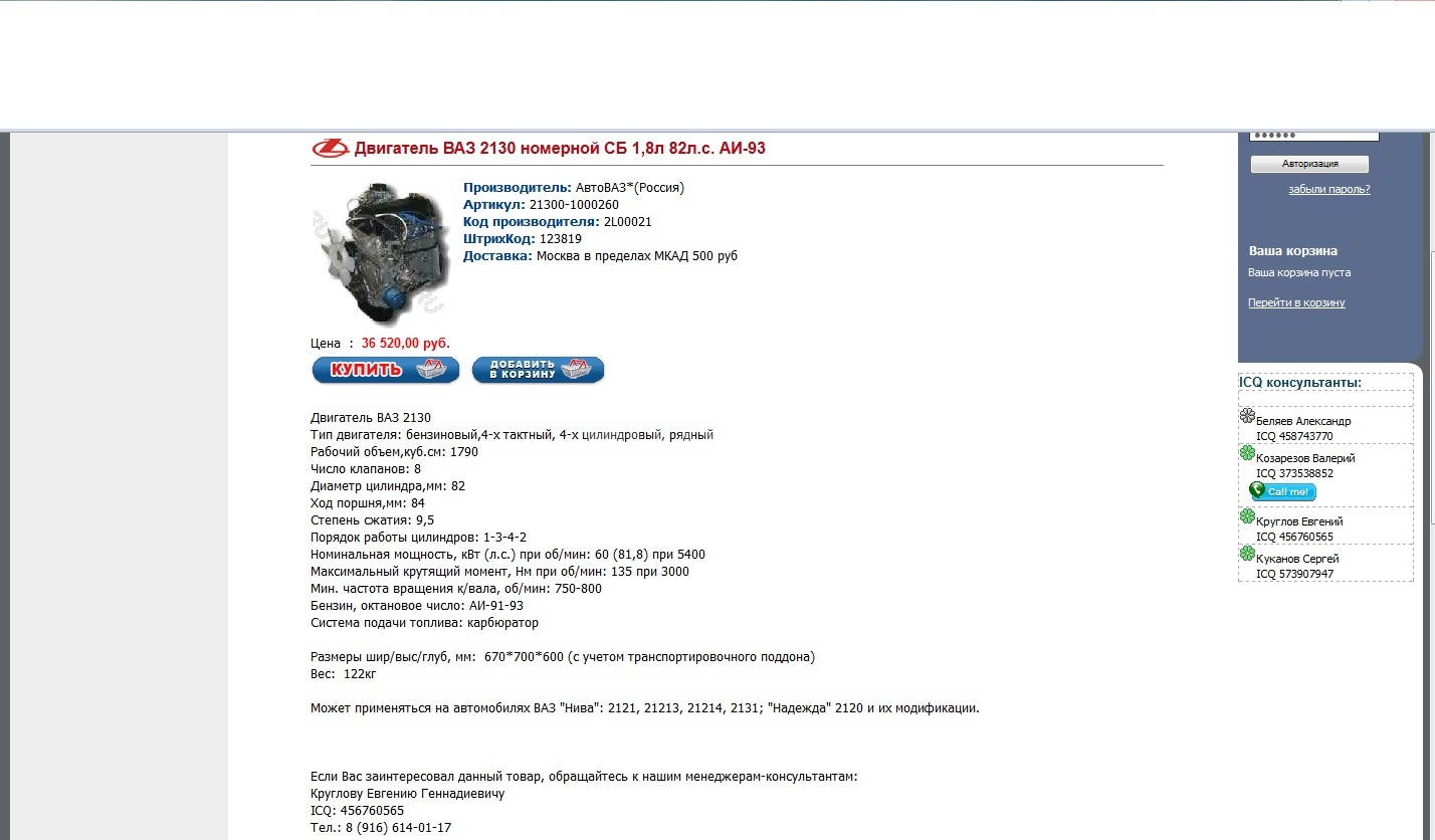

LEVEL6 Опубликовано: 16 февраля 2012 Опубликовано: 16 февраля 2012 (изменено) А что мешает мне купить новый двиг от Нивы и сделать всё эти переделки?) Я думаю можно сделать так найти блок цилиндров ВАЗ 2130(длинная нива) и 84 коленвал, в стоке без доработок получаеться 1800 кубиков мощность 82 лошадки.Для внешнего отличия блок цилиндров 2130, в районе сапуна метится краской. Изменено 16 февраля 2012 пользователем LEVEL666 2 Цитата
SeymuR Опубликовано: 16 февраля 2012 Автор Опубликовано: 16 февраля 2012 (изменено) Я думаю можно сделать так найти блок цилиндров ВАЗ 2130(длинная нива) и 84 коленвал, в стоке без доработок получаеться 1800 кубиков мощность 82 лошадки.Для внешнего отличия блок цилиндров 2130, в районе сапуна метится краской. Это ведь карб, не? если будут переделки-зачем платить больше и покупать для разборки новый двиг.найди бЭушный и замарачивайся-обьём работ один и тотже а фин ресурс экономней Найти нормальный б/у мне кажется сложно и плюс, если это касается только денег, то я лучше просто переплачу и куплю новый) Изменено 16 февраля 2012 пользователем SeymuR Цитата

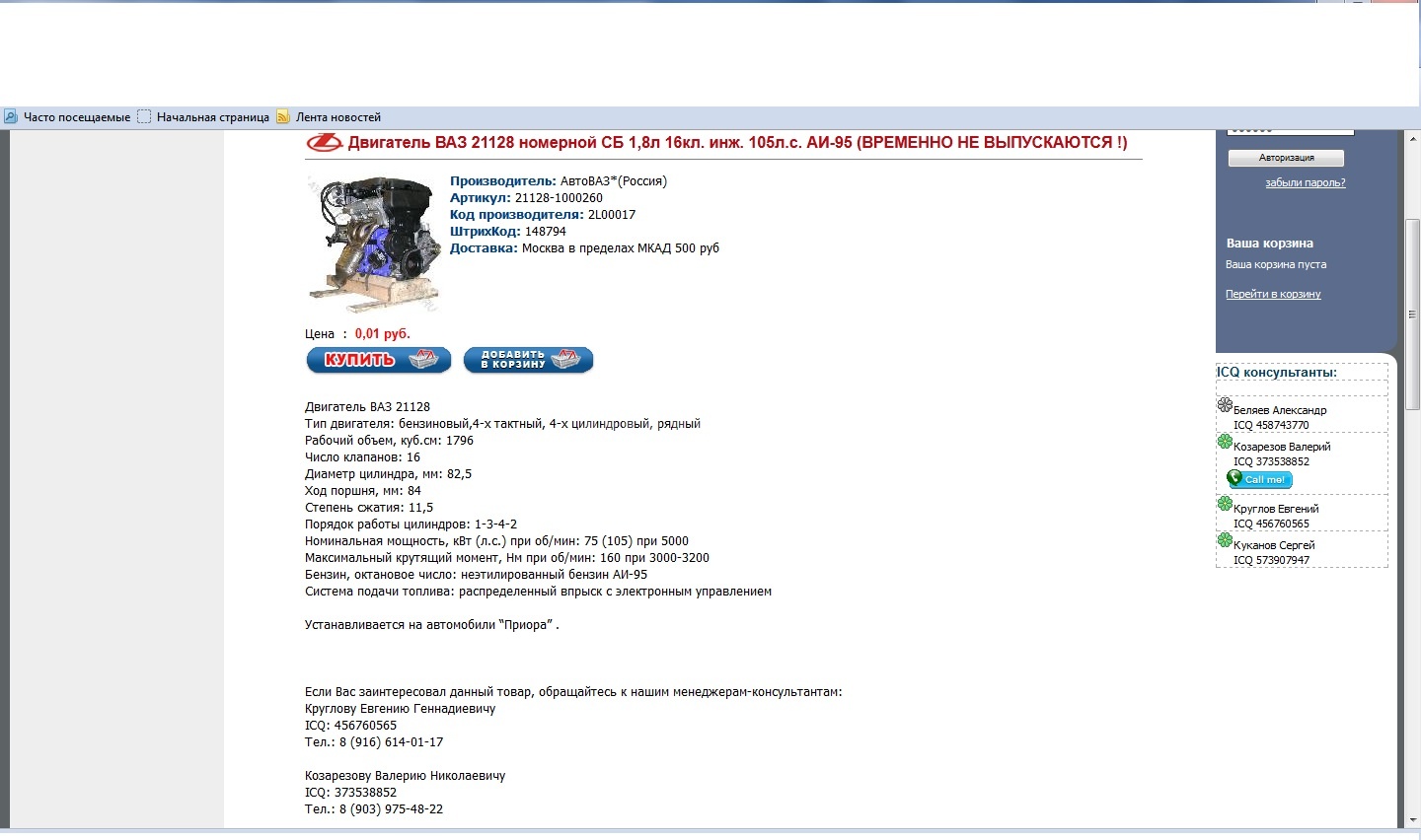

LEVEL6 Опубликовано: 16 февраля 2012 Опубликовано: 16 февраля 2012 (изменено) Это ведь карб, не? такой и карбовый есть и инжовый (инжектор на 2 лошаки больше) Найти нормальный б/у мне кажется сложно и плюс, если это касается только денег, то я лучше просто переплачу и куплю новый) Я с тобой согласен новый ето новый просто у нас такого нового помоему нету максимум 1.7 можно найти цена будет астрономической+прероформление в гаи а так для наглядного примера вот цена в Росии и плюс доставку если прибавить то получаеться не плохая сумма) Изменено 16 февраля 2012 пользователем LEVEL666 1 Цитата
