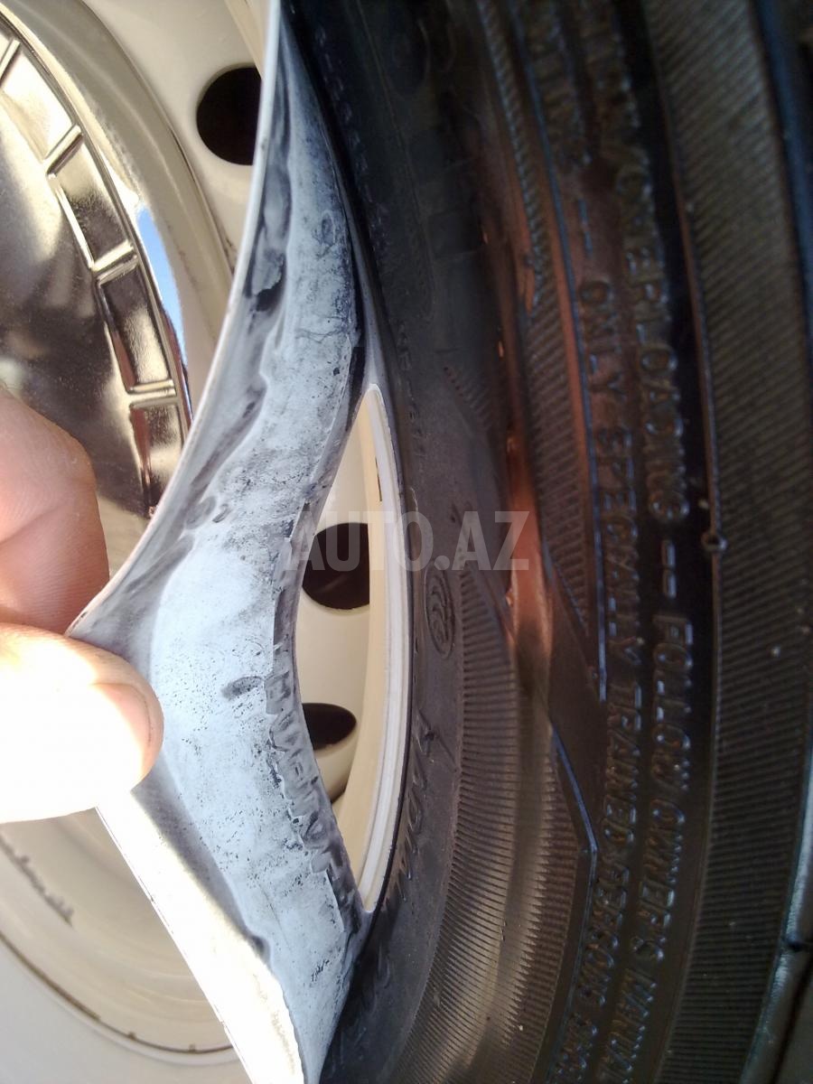

я разгадал причину того,почему рвутся флипперы
по закону,по мере использования,часто края съедаются
короче говоря,много чего с ними происходит,и это норма для них
но именно что рватся,как бывают у тебя,это как бы редкость
причина,ширина колес,именно из за этого все
205-е,стыкуются с бортом диска,в виде треугольника,что и "режет"флиппер
и кроме того,производитель на флипперах пишет номинальную ширину
масляхят,не больше 175-го размера,так что если будут другие колеса,они не порвутся

Вот именно. Сегодня с Елханом долго иследовали, и пришли к этому выводу. Флиппер режет края дисков. На 175, 185 флиппера не будут рватся. 205-е рвут флиппера из за того что двухбортные.
Учимся на собственных ощибках.

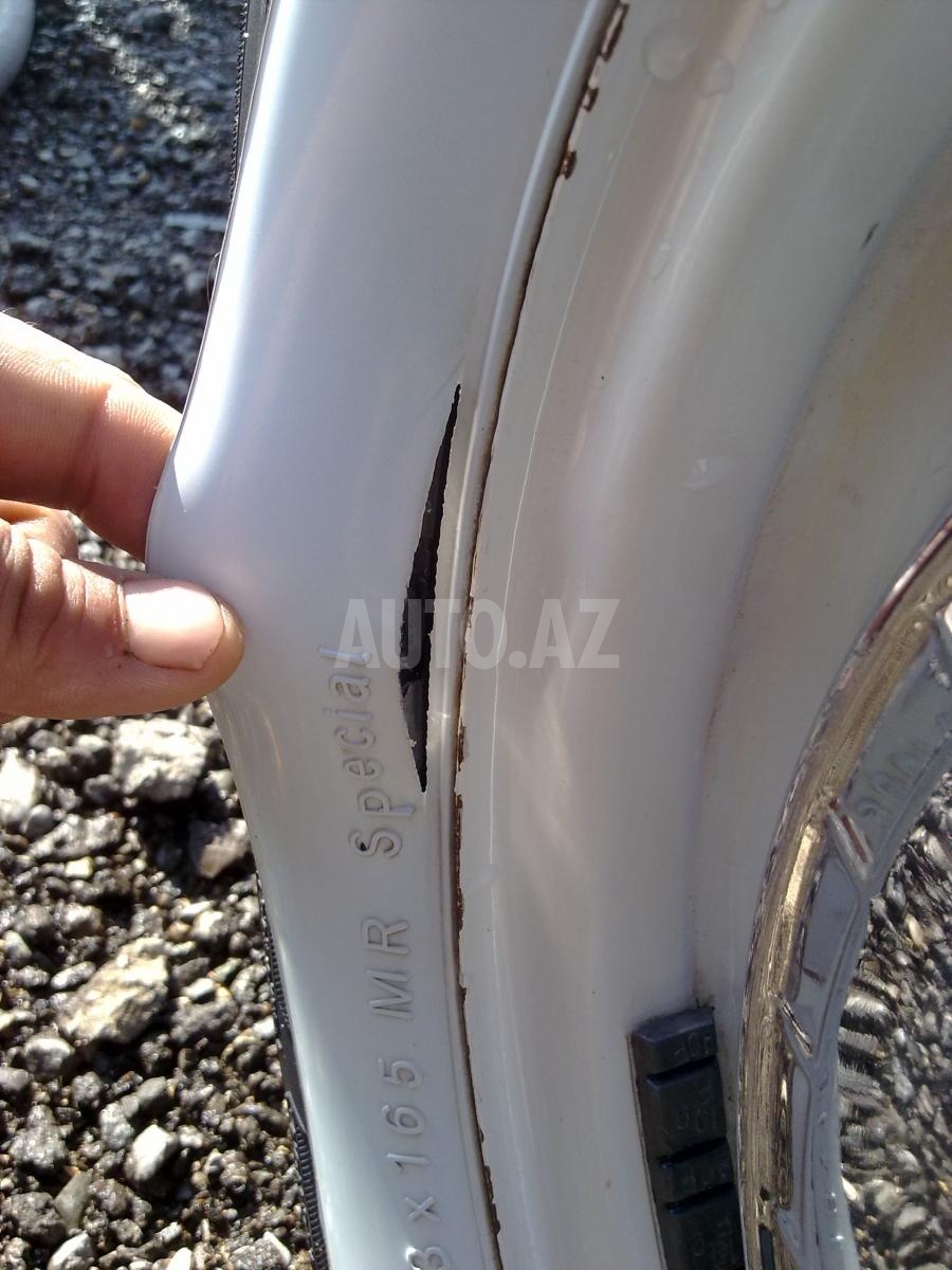

двухбортовые собяти дейил
поставь 205-е на широкие диски,сверху флипперы,ничего не будет
все дело в узких дисках,на широких колесах
посмотри,на фотке как сидят 205-е,отмеченные места и являются угрозой для флиппера
эти же места,заостряются,что и делит флиппер,пополам
сянин сутава,мян ня дейим)))))

Да согласен. Именно с этих мест они порвались. В любом случае так опасно ездить. Завтра снимим. До весны, до покупки новой покрышки будем ездить без них. Всё ровно не хочется ростоватся с флипперами.
Сегодня днём очень рассердился. Еду по аеропортовской трассе крайней правой полосой со скоростю 80км/ч. Паралельно со мной едет девятка, смотрят на машину что-то друг другу говорят и смеются. А я на них ноль внимание, уже привык к этому. Вдруг вижу вытащили телефон и начали сфотографировать машину. Ну я разозлился, с пятой на третий и педал газа до упора. Выехал на полосу 120км/ч и разогнался до 155. Очень рисковал жизьню. Передний левый диск с трещиной. В любой момент может отвалится. Зная это всё ровно не удержался. Девятка поняль в чём дело и не гнался за мной. И я убавил скорост. Завтра Этот диск тоже поменяем.

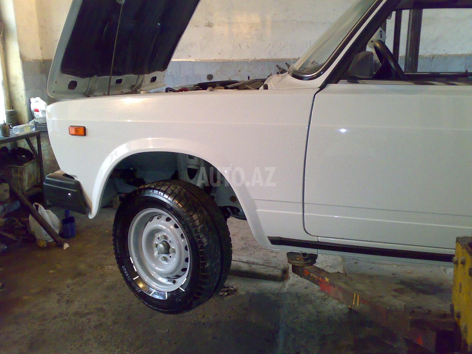

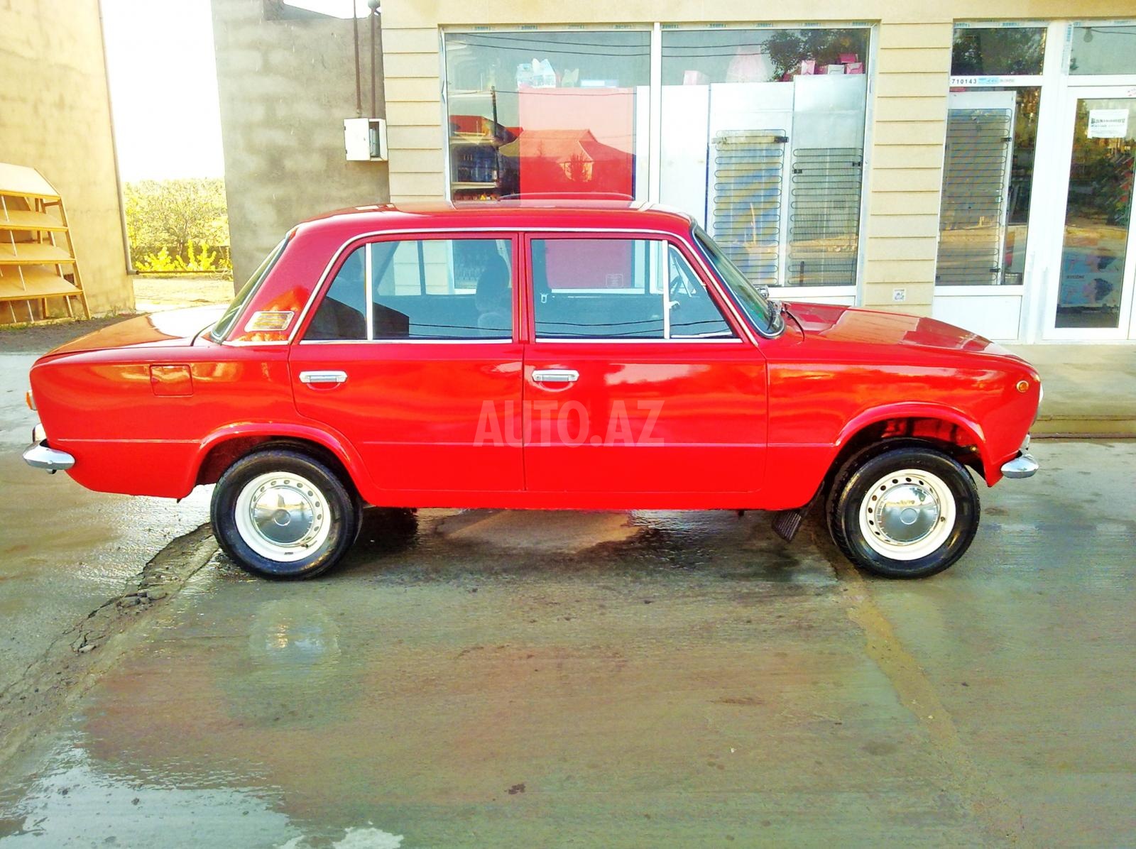

Утренные снимки. Флипперы сняты, диски покрашены заново в цвет металлик.
А эти для сравнение, где диски были покрашены в белый цвет.

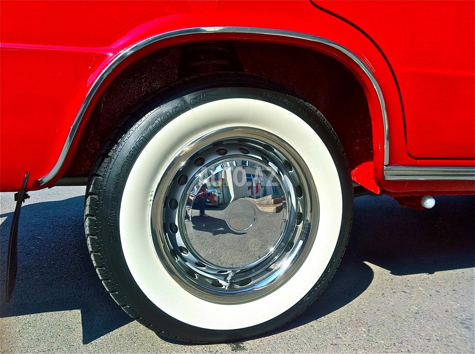

Elçin, maşına söz ola bilməz.Maşın qəşəngdir!MaşAllah Olsun!
Amma flipperlər ona daha da gözəllik verirdi.Məncə qaytar ona flipperləri. ;)
Опубликовано:
Tam razıyam səninlə, izyuminka imenno flipperlərdədir. Ancaq məcburiyyətdən cıxartdım. Artıq ikinci komplekt cırılır. Enli pokrışkalara flipper yaramır. ALLAH qoysa yazda 175 pokrışka alıb, yeni flip. üstunə vuraram.
