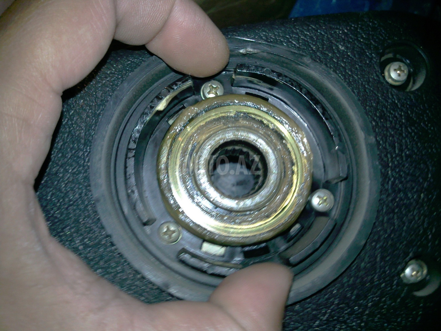

Tofiq Опубликовано: 22 августа 2011 Автор Опубликовано: 22 августа 2011 dunen fiat rull bagladim, ama 1 problem varki pavarotniki qaytarmir.. neynemey olar bilmirsiz? vuruqdaki elebele weydi.. panelin ayagidi... spinkani uzadib surmeydendi))))
saymon7777 Опубликовано: 24 августа 2011 Опубликовано: 24 августа 2011 dunen fiat rull bagladim, ama 1 problem varki pavarotniki qaytarmir.. neynemey olar bilmirsiz? не возвращает потому что неправильно установил,внутри есть втулка с 2 выступами,одна должна быть наверху другая внизу,а какая должна быть наверху на месте надо крутить и поймешь!
V-zeer Опубликовано: 24 августа 2011 Опубликовано: 24 августа 2011 не возвращает потому что неправильно установил,внутри есть втулка с 2 выступами,одна должна быть наверху другая внизу,а какая должна быть наверху на месте надо крутить и поймешь!На фиатах этих выступов не бывает. На моём, по крайней мере, не было.2 самореза надо вкрутить и всё будет тип топ.
saymon7777 Опубликовано: 24 августа 2011 Опубликовано: 24 августа 2011 (изменено) На фиатах этих выступов не бывает. На моём, по крайней мере, не было. 2 самореза надо вкрутить и всё будет тип топ. если руль оригинал то должен быть,на руле должны быть дырки,а выступы на рулевой колонке,вот пальцами указал,в эти дырки должны войти выступы,а если нет можно выкрутить с родного руля эти дырки они на шурупах Изменено 24 августа 2011 пользователем saymon7777 2

Tofiq Опубликовано: 30 августа 2011 Автор Опубликовано: 30 августа 2011 если руль оригинал то должен быть,на руле должны быть дырки,а выступы на рулевой колонке,вот пальцами указал,в эти дырки должны войти выступы,а если нет можно выкрутить с родного руля эти дырки они на шурупах bildim indi.. chox sagol 1
