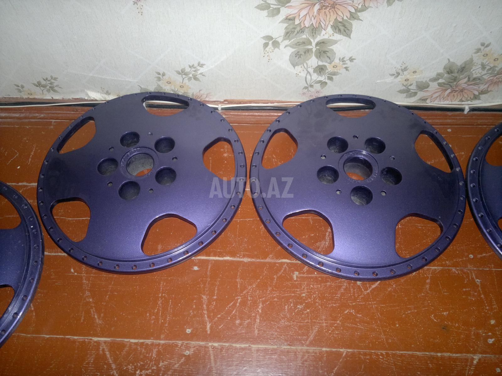

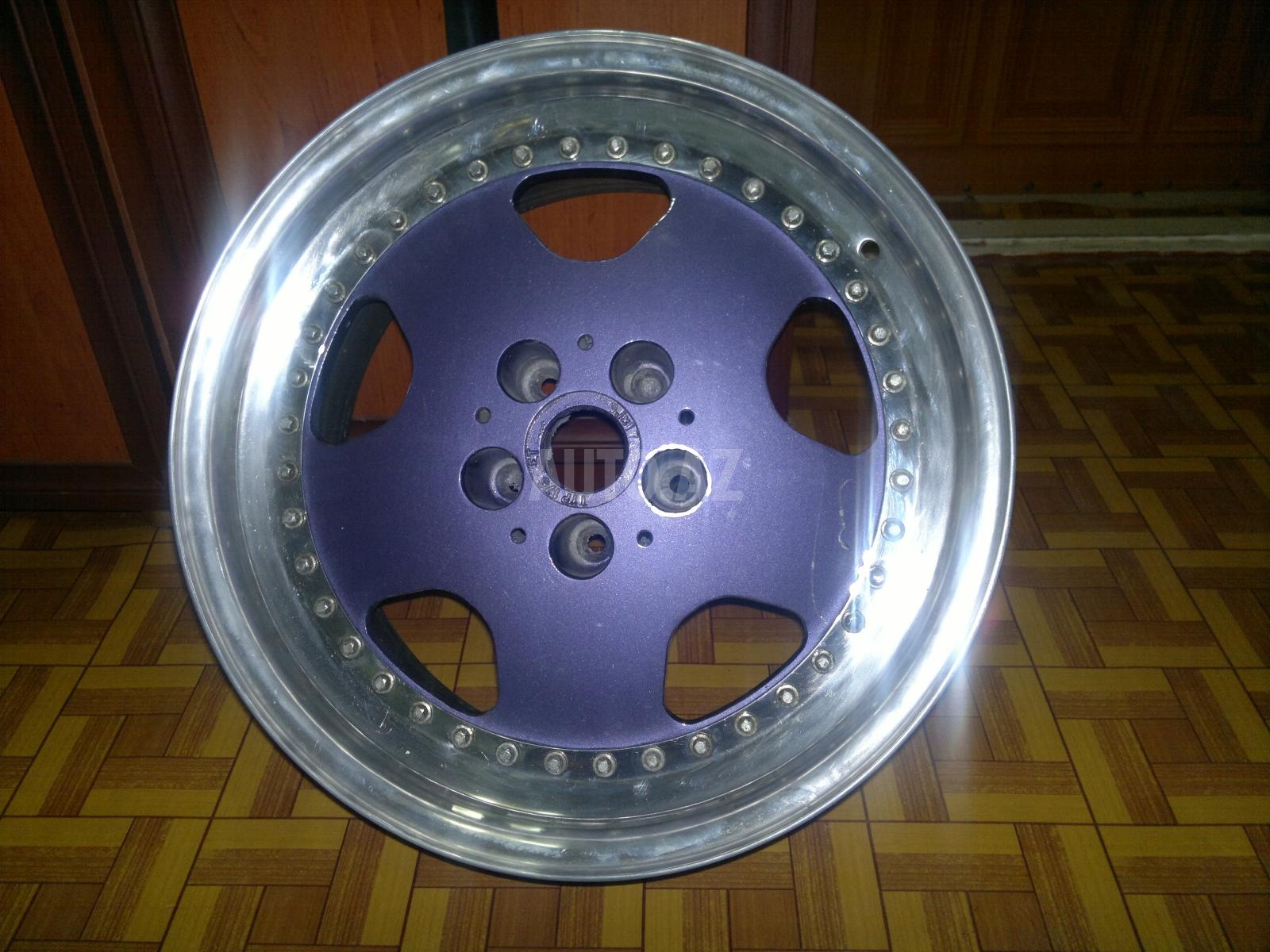

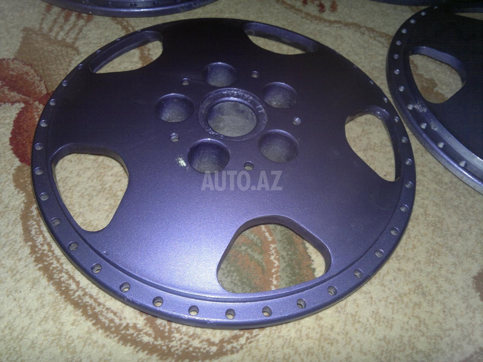

Купил на днях диски не в лучшем состоянии с мыслью отреставрировать =)post-9369-0-48745700-1333032681_thumb.jppost-9369-0-63922000-1333033005_thumb.jppost-9369-0-78376000-1333033023_thumb.jppost-9369-0-04047500-1333033048_thumb.jp
Вчера выйдя с работы раньше обычного , решил съездить на Бабека поискать мастерскую которая выпрямит диски и подравняет, выпрямит кантики края диска! Так вот покрутившись немного по проспекту интересуясь ценами на работу, в разных мастерских мастера пели разные цены начиная от 40 ман за диск заканчивая 20-ю манатами.Спрашивая цены за одно и интересовался каким методом будет проводиться работа.Кто говорил горелкой и кувалдой кто станками !горелки и кувалды обходил стороной =)после долгих осмотров остановил свой выбор на автосервисе Дедемин,мастер по дискам который там работал по сравнению с другими мастерами которые работают на проспекте был более менее знатоком в этом деле . После осмотра дисков спел стольник манатов за всю работу,ну естественно пошел торг и сошлись на 60-ми манатах!Работал аккуратно ни к чему не придраться =)

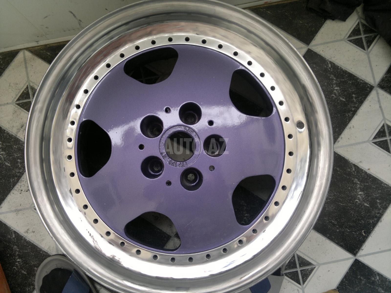

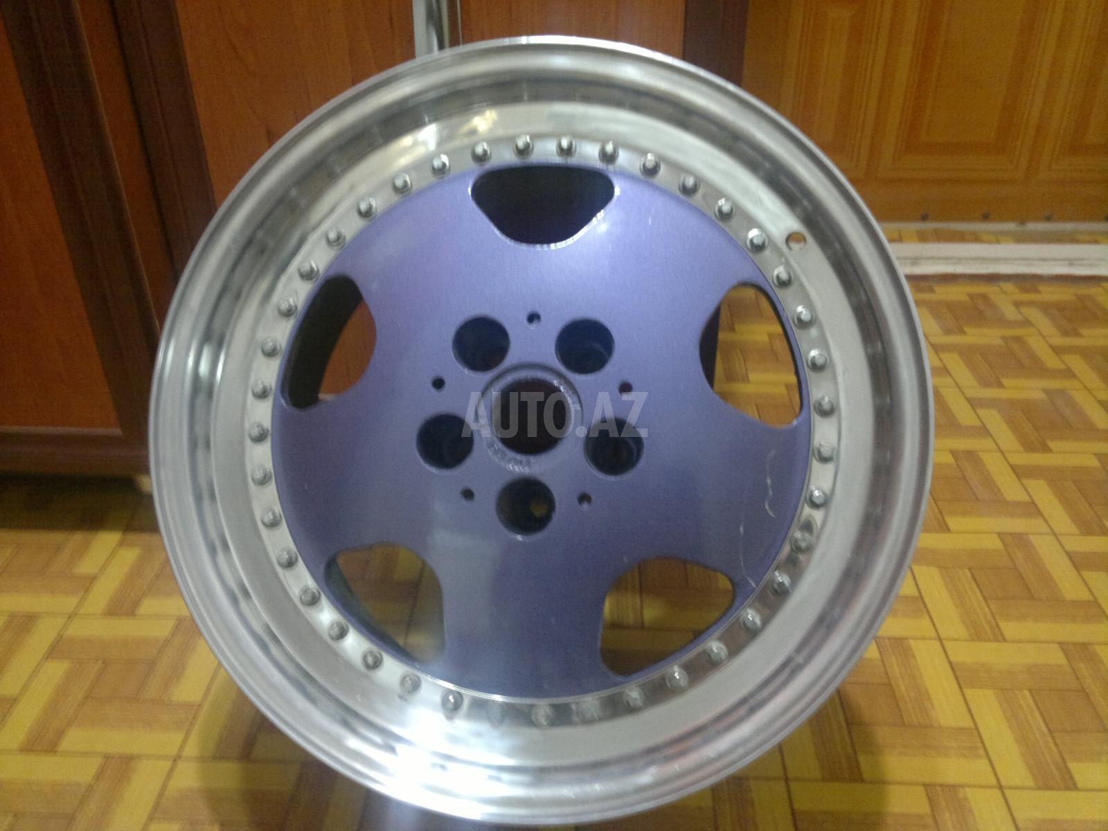

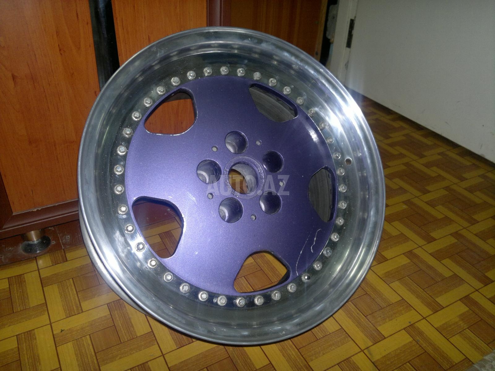

Сегодня после работы придя домой взялся разбирать диски,задача оказалась не из легких 40 болтов на одном диске =) На разборку одного диска ушло час с небольшим ! Далее пошел процесс полировки начал с зернистости 100 закончил на 220.Вот результат который получился post-9369-0-88702500-1333035652_thumb.jppost-9369-0-88120500-1333035669_thumb.jppost-9369-0-23244000-1333035687_thumb.jp

Середину дисков советую очистить специальным средством. У нас во всех магазинах строй материалов есть они Boya sökücü.
В основном бывают турецкие. Сам сколько раз пользовался этим средством. Очищает прямо до металла.
  • Yeri var! 2
Опубликовано:
то Вест! на одном диске есть сварка в 50 коп монету может чуть больше
То Орик!спасибо за совед как раз задавал вопрос на форуме где можно надыбать такую химию

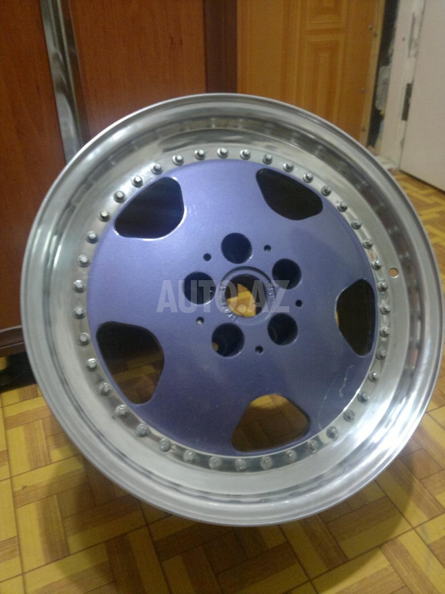

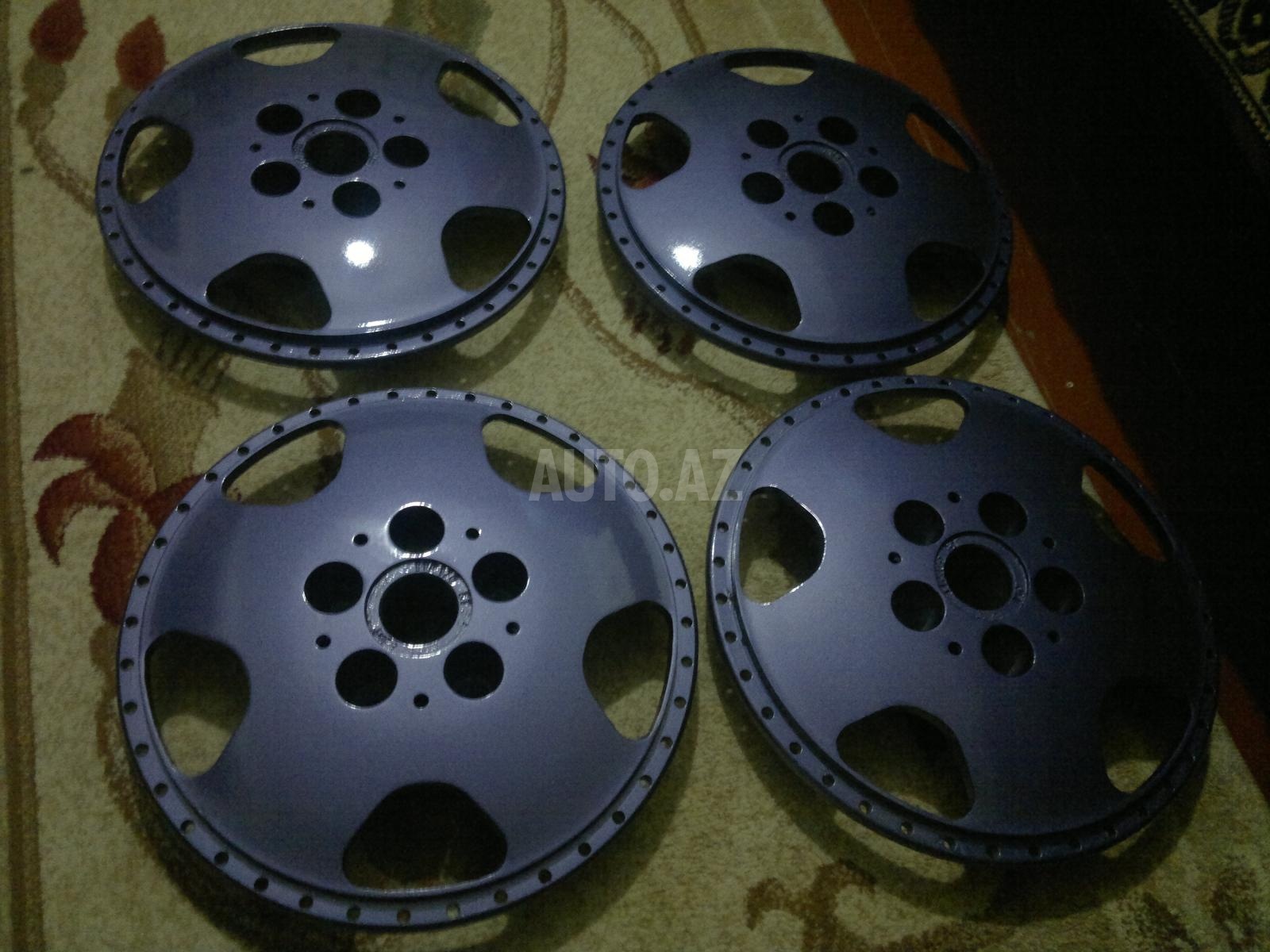

Серединки покрасил !(правда цвет не тот получился кот хотел post-9369-0-59313100-1336283188_thumb.jp)осталась только отполировать полки ) через дня 3-4 будут готовы=)post-9369-0-57667300-1336282942_thumb.jppost-9369-0-58516600-1336282960_thumb.jppost-9369-0-95966400-1336282981_thumb.jppost-9369-0-05960200-1336283005_thumb.jp

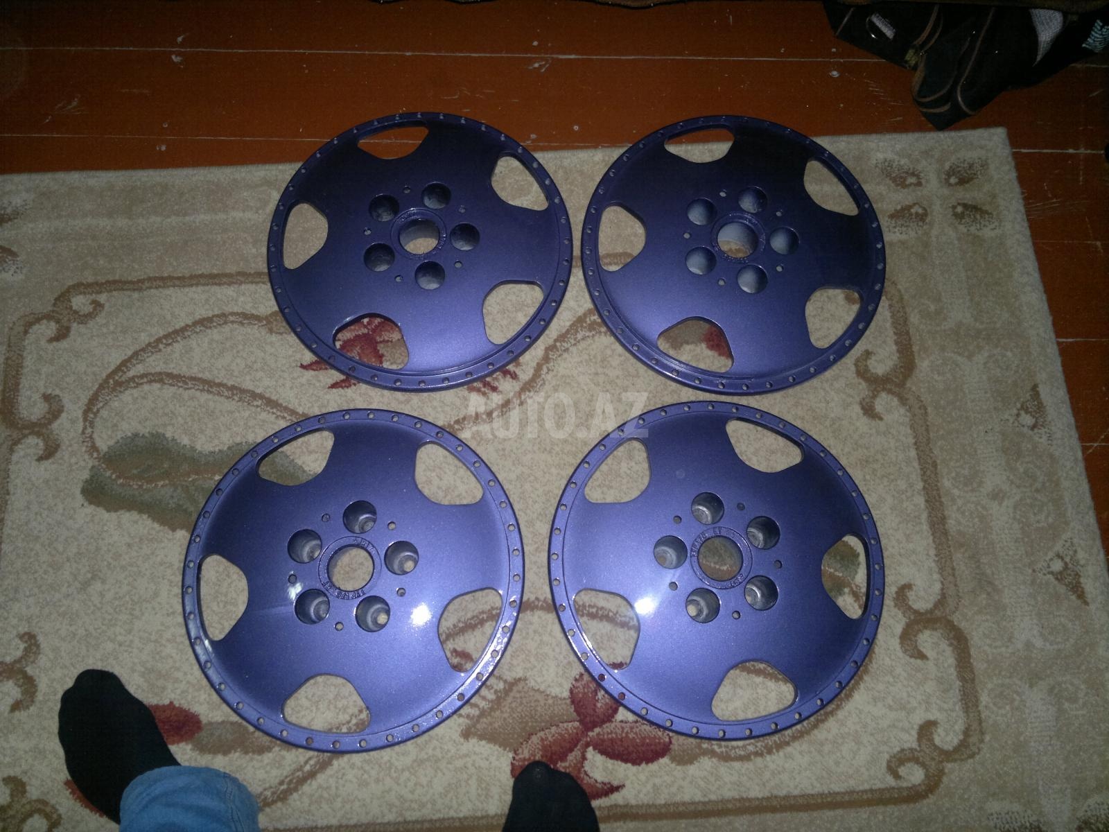

Законченный вариант осталось только добиться зеркального эффекта =) кривые руки немного поцарапали краску ключами =( Завтра осталось собрать остальные диски и натянуть резину

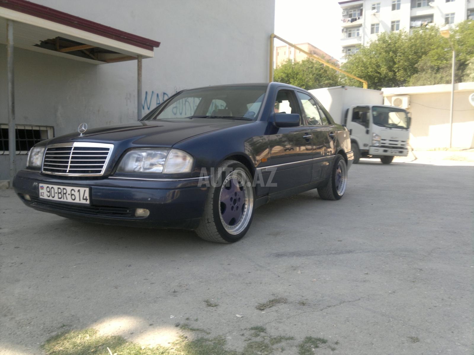

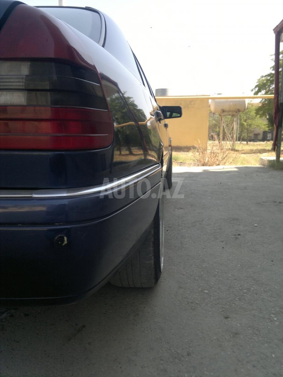

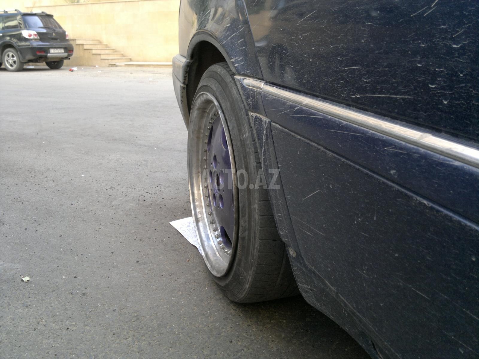

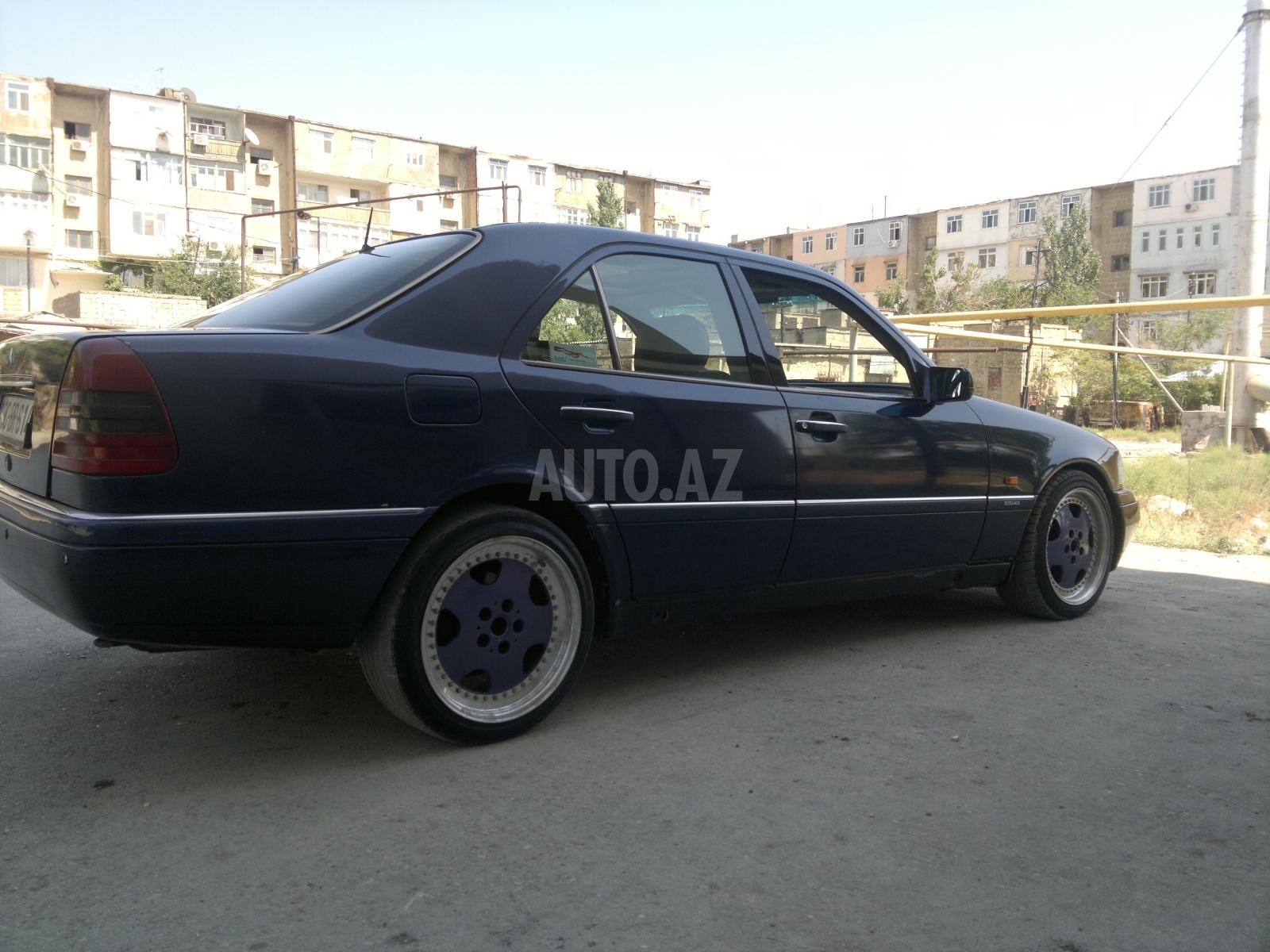

Вот такой вот бортик выпирающий получился =) на задних колесах впереди нета сильно выпирает но все же видно !как помою машину выложу фотки

Опубликовано:
ОМГ
Такого типа диски ведь так не делают
точнее нужно машину занижать, нужен развал, в твоём случае по-ходу ещё и проставки нужны, чтобы добиться правильного эффекта.
А так задумка, конечно, интересная)

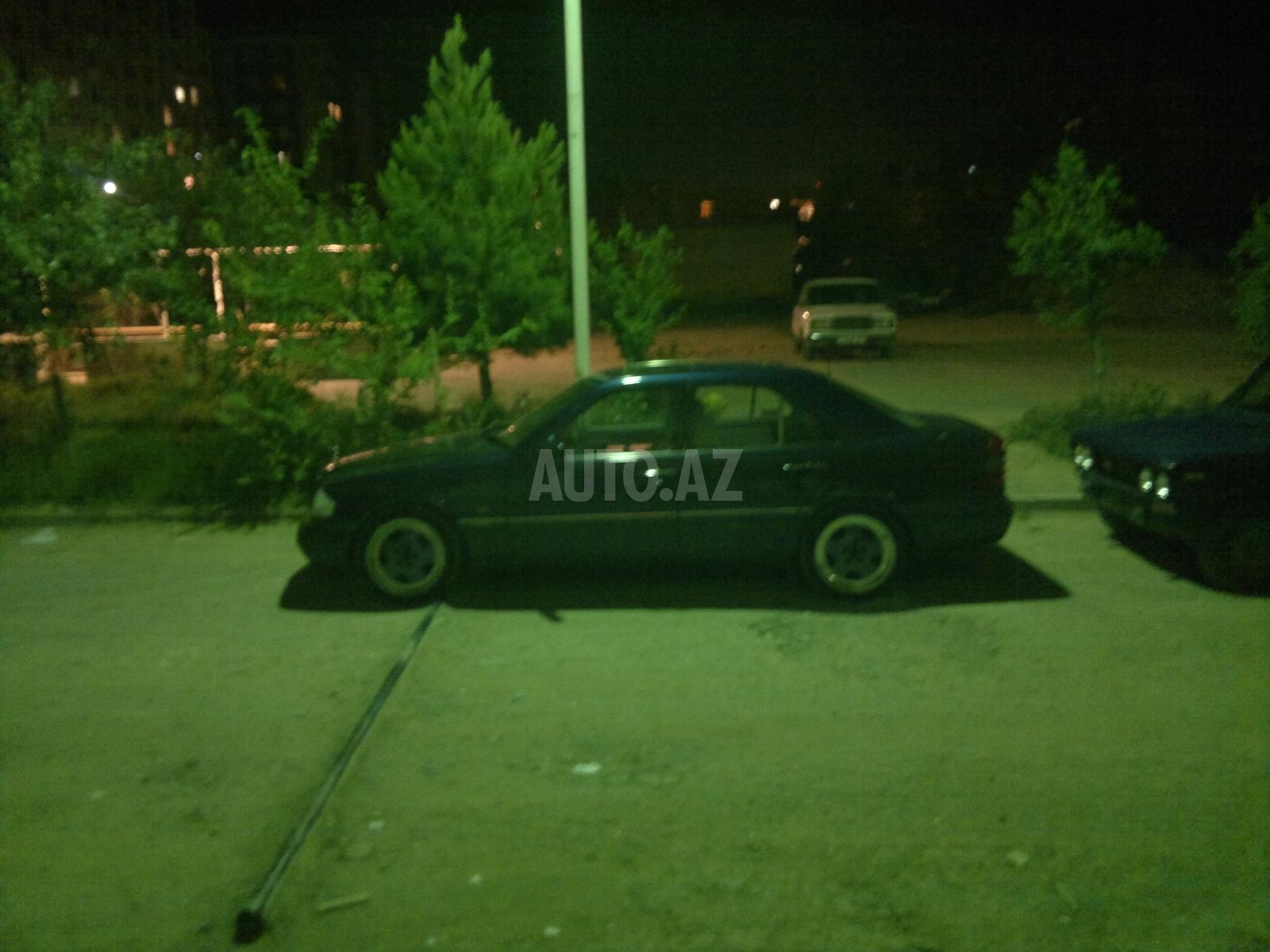

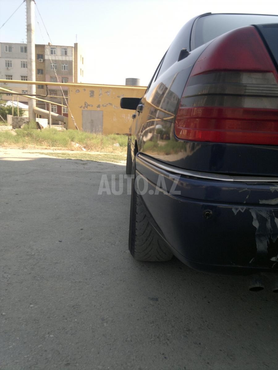

Значить так!ПРужины у меня восемь витков резины стояли 3-ки, сейяас поставил 2-ки такой вот результат получился.сейчас надо еще ниже сделать. резины 1-ки купил как думаете одних резинок 1-го номера будет достаточно чтоб машина села немного?или придетьсся задние пружины на пол витка резать ?сразу хочу предупредить пасажиры на заднем сидении всегда присуствуют нехочу сильного занижения!

все таки надо занизить..arxasi cox goydedi
Опубликовано:
Мой тебе совет по занижению:
Меняешь по кругу резинки на 1ку + режешь по пол витка с каждой пружины. И будет чёткое занижение без ущерба на подвеску + задним пассажирам будет также комфортно.

Орик гагуля у меня пружины 8витков если еще и пол витка срезать с резинками ном 1 совсем низко не будет?+ еще у меня вылет очень большой на дисках особенно с зади
