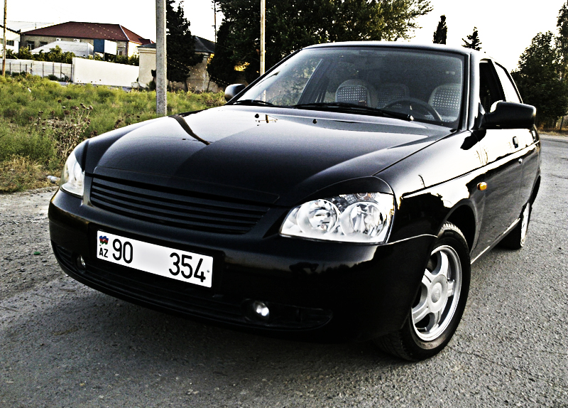

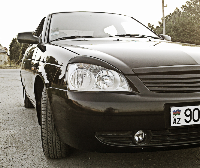

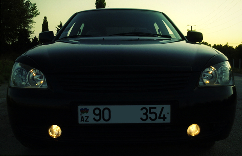

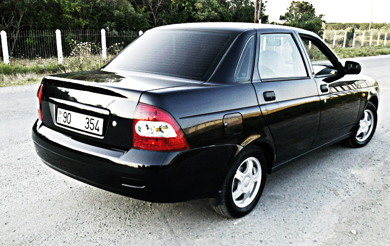

Bunlar da maşının yeni şəkilləri.
Dediyim kimi qabaq və arxa xromları qaraltdım, arxa buferin üstündə olan stopları da qaraltdım və faralara xəttlərdən vurdum.
Xromları və arxa stopları maşının öz rəngi ilə qaraltdım.
Baxın qiymət verin.
Bundan başqa belə bir fikrim var, amma bilmirəm necə ideyadır.
İstəyirəm öz disklərini qaraldım və diskin kənarlarına nazik qırmızı xət çəkdirim.
P.S: Moderatorlardan xahişim bu şəkilləri birinci postuma yerləşdirsinlər.

sagligina gismet gesheng di! amma diskleri deishdirmek ve ya renglemek meslehet deil,cox SHiT gorsenecek
belede pis deil.geleckde 16,17 goyarsan.
  • Yeri var! 1

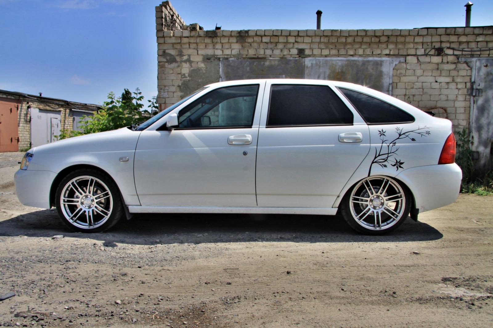

Fərhad, imkan olanda disklər haqda düşün. Maşını aşağı endirmədən 17 düyümlük disklər qoya bilərsən və gözəl görünəcək.
Məsləhətlisi Rusiyadan Slik firmasının disklərini sifariş verməkdir. Baha başa gəlir, amma çəkisi az olur ki, bu da avtomobilin ehtiyat hissələrinin təzyiq altında işləməsini azaldır.

17 diskleriqoymamiwdan da qabaq fikirlewki senin mawinin 2 neferliy olacaq.....dalda adam oturan kimi xart-xurt surtecey......slik diskleri eladi mende 15diydi oda surtur......
Опубликовано:
15 disklər sürtür? :) Nadirdə maşın aşağılıq idi və 16 düyümlük disklər qoymuşdu, mən bilən hər şey normal idi.
Опубликовано:
o qeder Nadire deyilesi derdim var... :).....beke tekerleri onun eni balaca idi,,,,,men wamaxiya getmey ucun birde getdim zavodskoy disk tekerlerin aldim......mende rahat dalda 3 nefer otursun surtecey

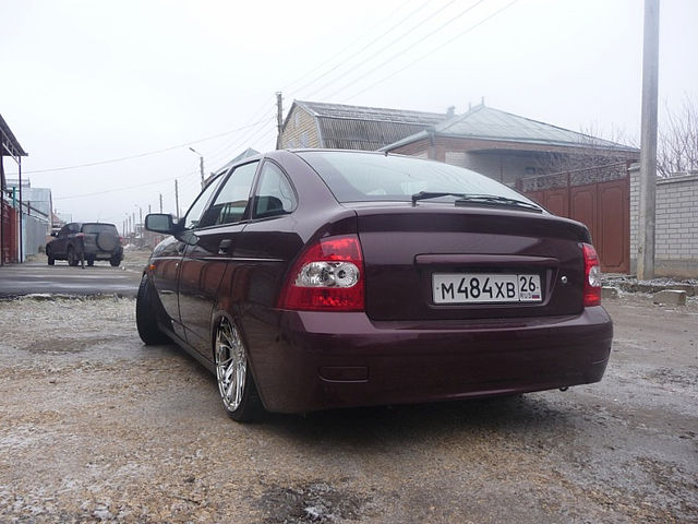

Bakıda olmasam da, görmüşəm. Drive2.ru saytında 17 disklərlə xeyli Priora-lar var. Bu qara Priora-nın da yiyəsindən soruşdum, başqa bir qız var, hetçbek Priora-sürür, onda da 17 düyümlük disklərdir, 7J enində və öncədən arxada təkərlərin sürtüb-sürtmədiyini soruşmuşdum və belə cavab vermişdi:
"так ширина семерки, 205/40/17ş Подкрылки сняла, чуток бампер подрезали, ниче не трет)".
Özü də o qızda maşına qabaqda -50, arxada -70 mm-lik yaylar qoyulub. Şəkildə söhbəti gedən maşını görə bilərsən.

duzdu men de buferi yondurmuwam ama yenede onu konkret kesib duzletmey lazimdi
