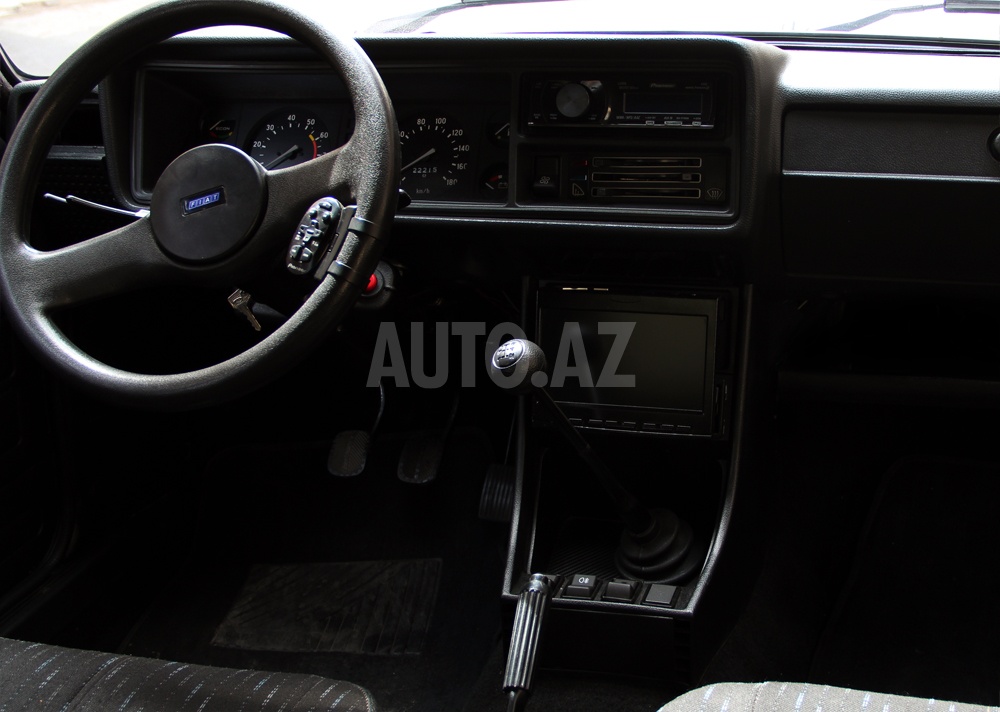

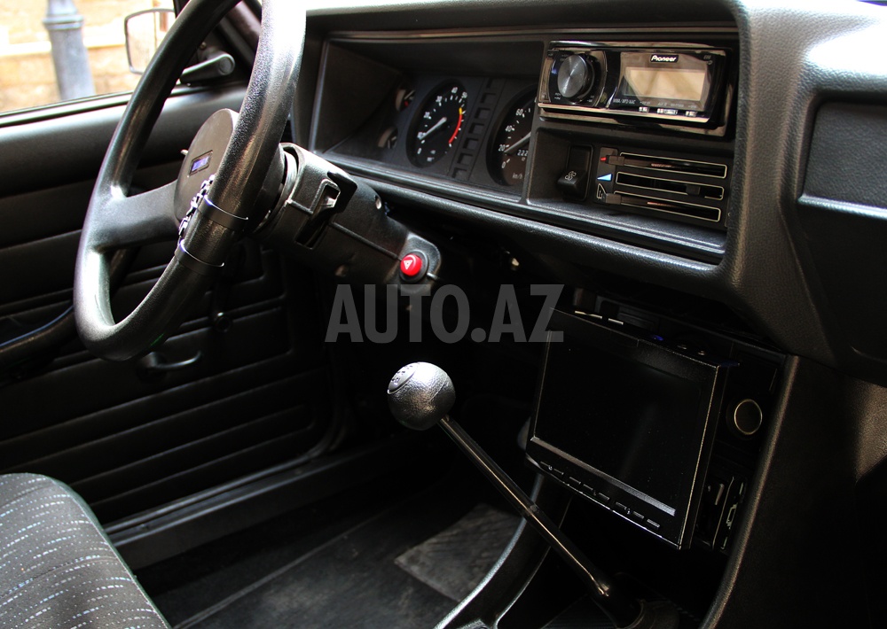

Популярный пост miralay Опубликовано: 14 мая 2012 Автор Популярный пост Опубликовано: 14 мая 2012 вот он какой-цветочек Аленкой Назим наднях диск предоставлю.если не трудно уже удали все фотки что имеются в архиве Сайта. но не форума Обесшумил всю переднюю часть салона-закончил и собрал уже-шикарный вид парковка уже назад не смотрю-сяпмишям да ай брат 16
saymon7777 Опубликовано: 14 мая 2012 Опубликовано: 14 мая 2012 (изменено) вот он какой-цветочек Аленкой Назим наднях диск предоставлю.если не трудно уже удали все фотки что имеются в архиве Сайта. но не форума Обесшумил всю переднюю часть салона-закончил и собрал уже-шикарный вид парковка уже назад не смотрю-сяпмишям да ай брат че сказать?! нарядно! Изменено 14 мая 2012 пользователем saymon7777

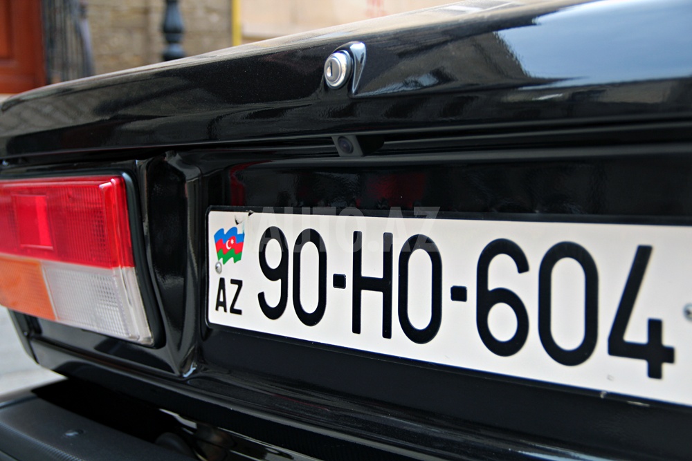

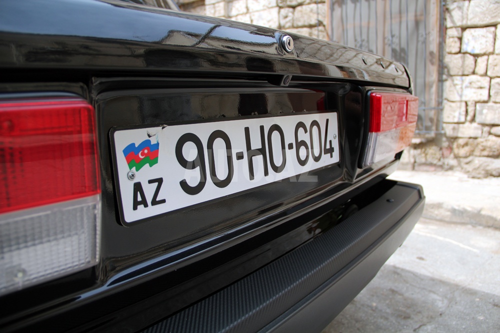

Назим Опубликовано: 14 мая 2012 Опубликовано: 14 мая 2012 А что с номером такое? Краска флага размазалась.
miralay Опубликовано: 14 мая 2012 Автор Опубликовано: 14 мая 2012 молоток! на моей стоит уже пион (avh-p5050dvd),мне надо эти мелочи прикупить,после нивы парковаться надоедает!к нему и подключешь.нужен кабель чтоб до багажника дотянулся и около 1меира простого провода.у камеры 3 конца-1-ый тюльпановый выход(жёлтый который войдёт в агрегат) 2-ой красный провод подключаем к заднему ходу (к плюсу-он у меня был зелёного цвета)3-ий чорный провод подключаем к любому минусу(к корпусу можно) у монитора сзади есть Инпут Жёлтый-подсоедини и всё.че сказать?! нарядно!да ещё как нарядно-главное монитор закрыл все эти дыры-долбаные часы и зажигалку. 1

miralay Опубликовано: 14 мая 2012 Автор Опубликовано: 14 мая 2012 А что с номером такое? Краска флага размазалась.он стоял впереди во время аварии-решил не менять-воспоминания о тех безмашинных днях. 1
