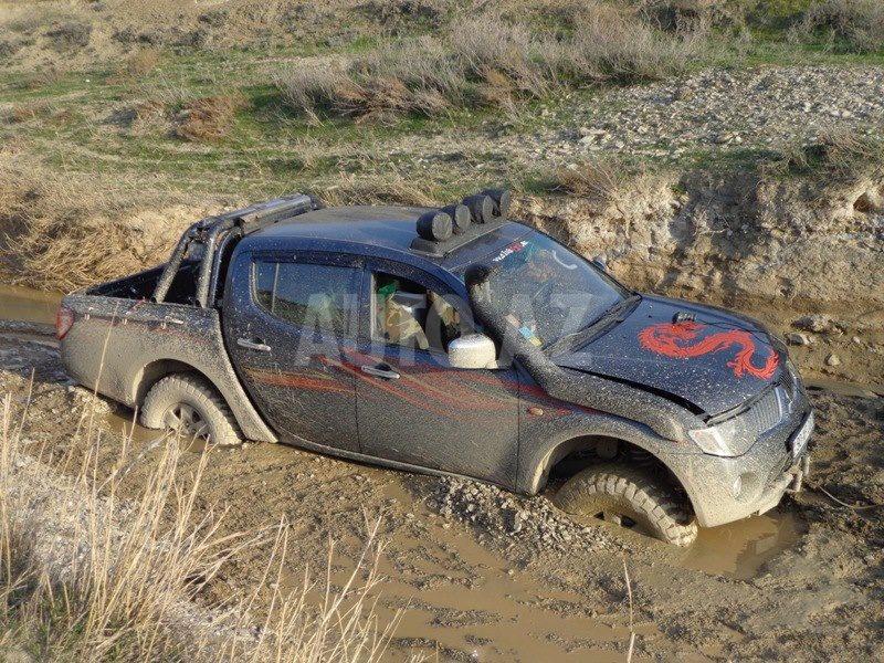

T_34 Опубликовано: 25 января 2012 Автор Опубликовано: 25 января 2012 Прикольно получилось. )) П.С. Топлевный бак увеличен с 75 до 135л ) а точнее установлен дополнительный, аллюминевый бак. Модифицированна выхлопная система ) Газанов НЕТ ))))) 32000км пробега и сцепление сдохло ))) 6
T_34 Опубликовано: 26 января 2012 Автор Опубликовано: 26 января 2012 На чемпионате будет участвовать?)В Габале? Нет )
ELF Опубликовано: 27 января 2012 Опубликовано: 27 января 2012 Муганлы-Пиркули.Интересное фото. Там левое переднее колесо крутится так? Вроде земля ровная.
T_34 Опубликовано: 28 января 2012 Автор Опубликовано: 28 января 2012 Интересное фото. Там левое переднее колесо крутится так? Вроде земля ровная.Глина
ELF Опубликовано: 30 января 2012 Опубликовано: 30 января 2012 ГлинаПонимаю. Но все же колесо ведь крутится?
T_34 Опубликовано: 1 февраля 2012 Автор Опубликовано: 1 февраля 2012 Понимаю. Но все же колесо ведь крутится?Почему оно не должно крутится? ))
