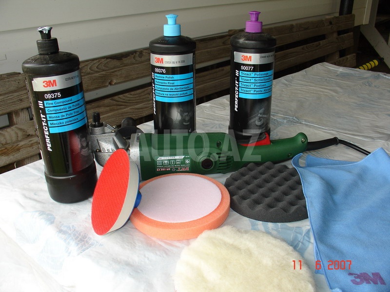

amma umumi melumat vermek olar..men ozum vaz 07-imi C3 pastasi ile polirovka eledim..ela sheydir..tyubiki 8 manatadir..mashinin renginde olan chirki,lekeleri chixardir..bezi ciziqlari da aparir..parilti da oz yerinde..ciziq uchun sar da pis deyil..yoxlamamisham..sonra da formula ile kech ustunden..vesselam...mashini temiz yuyursan..gun dushmeyen yerde saxla ki rahat ishleye bilesen..pambiq alirsan...yedi gelmishken C3-u azaciq su ile qatishdirarsan..sual yaransa verersen..bildiyimizi yazariq..uqurlar..

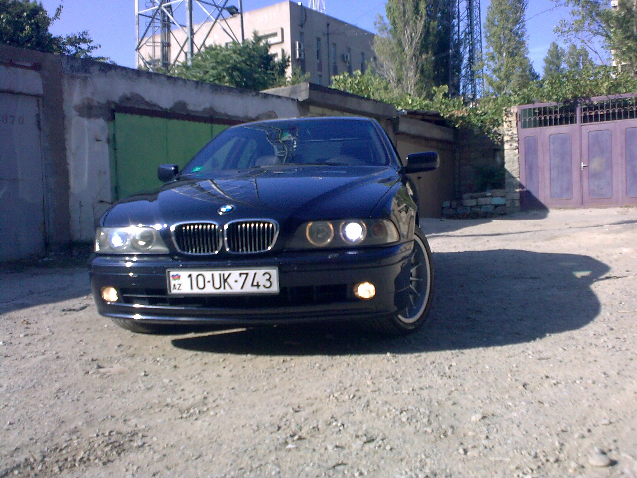

Cox sagol melumat ucun...Masin BMW 39 kuzadi rengi tund goydu..
birde ili 2001 padnoskasini teze kiraskatmisam...ezilmisdi....vezziyyetide yaxsidi..

sende mashin laklidi...mende akrildi(lak ortuyu yoxdu) ve C3 akrile yaxshi dushdu...al o pastani ve mashininda balaca bir hisseni (misal uchun dal krilani)polirovkala..Allah elememish birden yaxshi effekt vermese goze deyen yer olmasin...bele ki hech bir ziyani olmayacaq95%.... gozlemek ve ya pastani gunun altinda qurutmaq lazim deyil..yaninda vedrede su saxla,chunki pasta qatidir ve si ile azaciq qatishdirmaq lazimdir..1 tyubik butun mashina chatacaq..sonra da ya formula ya da bashqa pasta ile surushkenlik ve parilti ver..vesselam.bu pasta xirda ciziqlari da goturur..tinleri de chox surtme...(krilada,qapida,kapotda olan chixintilari)..chox surtsen laki aparib rengi zedeleye bilersen..chetin bir shey yoxdur..irade isteyir...uqurlar!!!!

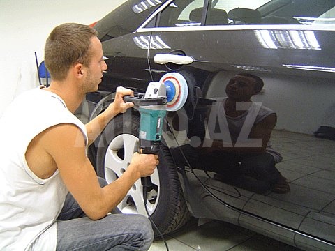

Qardashim menim qaynim ele malyardir, polirovka uchun herweyi var. hardasa 1 hefteye mawinimi verecem ona kosmetika ve polirovka etsin, Chox qewengde edir. Sadece menim iw yoldawim ozu etmek isteyir deye, dedim bir oxuyum gorum nedeyirler bu ozu polirovka edenler.
men ilk defe 06-timi ozum polirovka etmiwem, onda ele soz vermiwem ki, bir daha etmiyecem)))))

Я недавно сам сделал!!! но это кропотливый процесс и как минимум на 2 дня!!!
Делал шкуркой 2000 и обычной 8ман полировкой... результат превзошел ожидания машина обрела алый цвет но т.к я сделал только верхнюю часть нижняя осталась получилась 2х цветная... если конкретно надумали делайте если сомневаетесь лучше не трогать но правильная полировка от 200< и выше... а так 2 тюбика 15азн шкурка 0.8 азн... и не надо ничего под цвет машины там другой процесс идет и к цвету не имеет причастности...

En yaxwisi bele iwi ustalara buraxmaq lazimdir, bizim qonwu ozu polirovka edende mawini tamam berbad hala saldi, kimdense ewidib ki, birinci wkulkaliyib sonra polirovka etmek lazimdir, buda gotur qalin wkulka ile wkulkaladi ve sonra neqeder polirovka etdi ki, hal duzelsin . polirovka alinmadi ve mawin bozarmiw halda qaldi :uxaxa:

2000-lik shkurkaynan (у мастеров это нулёвка, синяя. она как бумага. манат стоит ) shkurkalamax lazimdi (nulovka deyeller) goy rengindedi...sonram da pastalarnan-polirovalni...
turtle vax goz alladici, yola vermey ucundur)....+ gara mashini demey olarki elnen mumkun deyil, eger nulovka shkurka deydise...ancaq apparatnan...
788 yaxshiki gorizontal dairevi ciklovka(3 faza) aparatiynan elemiyib

chetin hechne yoxdu.sadece bacariqli eller,lazimi melumatlar(en azi netde axtariw etmek lazimdir ki hansi pastalar daha yaxwidir-wkurka ile iwlemek qaydasi)ve en muhumu eger mawinin rengi akril deyilse ve laklidirsa aparat lazimdir.men vaz 2107-imi ve C ClassW202(goy metalliki)ozum etmiwem.effekt super.hetta bir defe oz baykimi zubnoy pasta ile etmiwem.aq pasta ile.polirovka yox idi,zubnoy pasta ile eledim.kraska akril idi,ustunden lak ortuyu vurulmamiwdi.burun ciziqlar getdi,super alindi

Ен яхшысы евеелчен гед бирдене апарат ал полировка учун йохса елнен еффект олмаячаг.
Сонра полировканы ал машыны гешенг юдуздур, гуррула и башла емелията)
