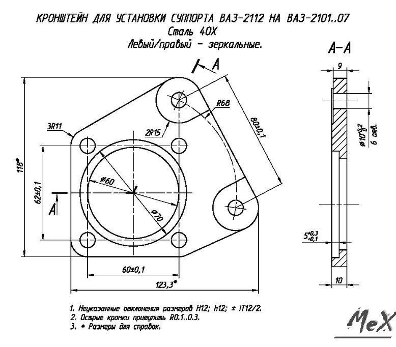

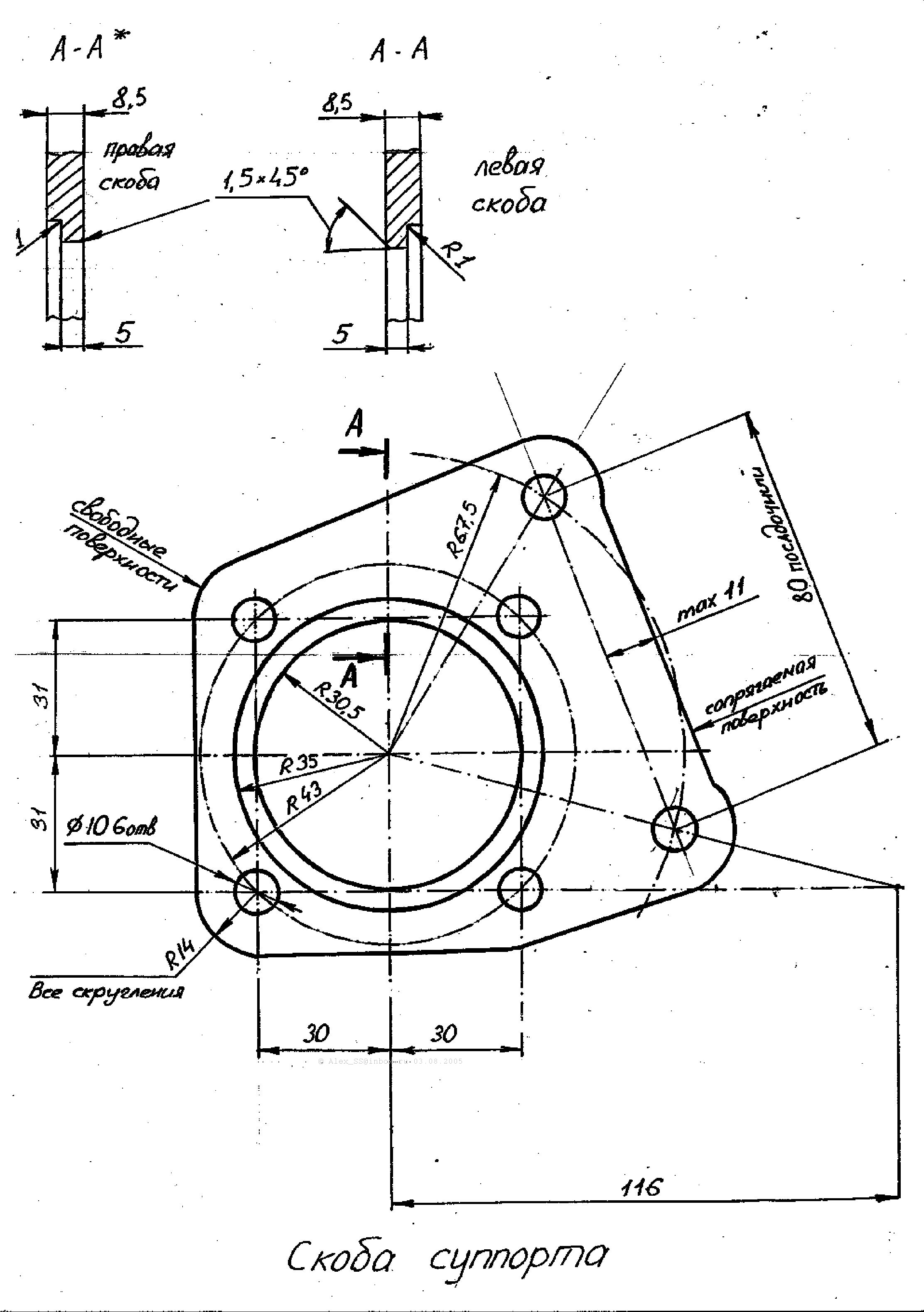

Ricco Опубликовано: 25 сентября 2009 Жалоба Поделиться Опубликовано: 25 сентября 2009 Привет. Вот тут хочу тормоза от 010 переделать на свою 06 , можно сказать все легко , кроме кронштейна , короче нашел чертежи , но вот точно незнаю от 010 это или 012, или вообще разницы нету ? хотя тут 010 R13 , 012 R14 Так вот выложу сюда чертежи, и кто знает подскажите. Ссылка на комментарий Поделиться на других сайтах Больше способов поделиться...
