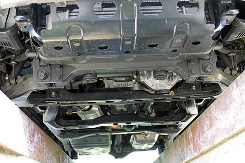

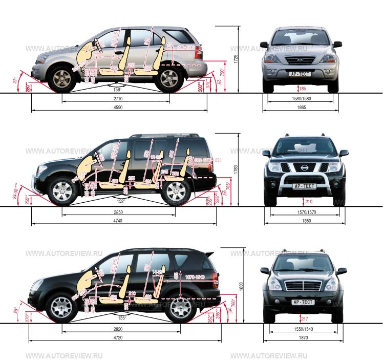

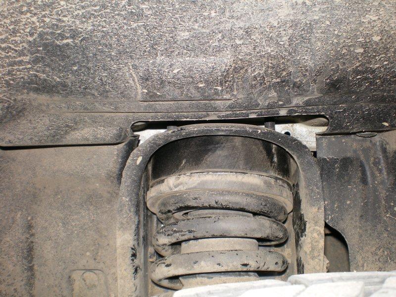

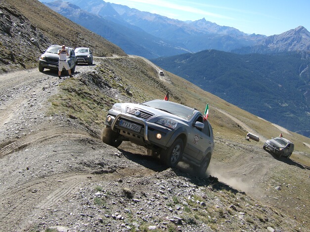

125 Опубликовано: 9 июля 2009 Жалоба Поделиться Опубликовано: 9 июля 2009 Знаю что недавно определенная группа людей ездила кататься в надежде подобраться к Баба-даг. Знаю также что там присутствовал Киа Соренто. Не будем обсуждать насколько умело или не умело вел ее водитель, больше всего интересуют сами возможности авто. Признаю некоторые минусы данного авто, а именно: - неудачные углы въезда/съезда в виду низкого клиренса и "пышных" бамперов (см. на фото) - клиренс, сам по себе слишком низкий, при этом есть и вина "мелких" шин 245/70R16 против 265/70R16 как у всех средних внедорожников (дело поправимое с помощью лифта как кузова так и подвески) - см. фото - низкое расположение деталей рулевой и бензобака - отсутствие защиты снизу у большинства агрегатов (см. на фото) (опять поправимо изготовление или заказом данной защиты, элементарно вырезать из алюминия у любого мастера) - более низкое качество и надежность относительных японских внедорожников - отсутствие межосевого диффа При этом плюсов намного больше: - авто сидит на раме - зависимая задняя подвеска - меньшие габаритные размеры по сравнению с большинством рамных авто (для меня это важно в условиях нашего города) - наличие межосевой блокировки - задняя межколесная блокировка (как опция на дорогих версиях) - очень нравится дизайн - запаска не висит на дверце багажника при этом не мешает заднему обзору и не мешает снизу под днищем так как спрятана глубоко - просторный салон - хорошая обешумка - и т.д. Существуют 2 варианта систем полного привода (см. фото): 1) (более предпочтительный в виду отсутствия всяких датчиков системы контроля, + ручная коробка) - 2Hi - задний привод - 4Hi - жесткое включение заднего и переднего привода - 4Lo- жесткое включение заднего и переднего привода + пониженный ряд 2) - Auto 4x4 - включен задний привод, перед жестко подключается автоматически при проскальзывании задних колес, затем сам отключается - Low 4x4 - жесткое включение заднего и переднего привода + пониженный ряд Просьба заключается в том чтобы кто-нибудь расписал кто что знает, что слышал, что видел, кто водил, как водилось на бездорожье (в городе я и сам водил), короче нужны отзывы. Всевозможные тесты,сравнения и обзоры я уже прочел (см. ниже). Заранее спасибо. Ссылка на комментарий Поделиться на других сайтах Больше способов поделиться...

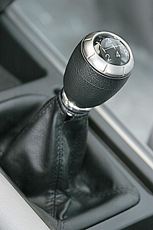

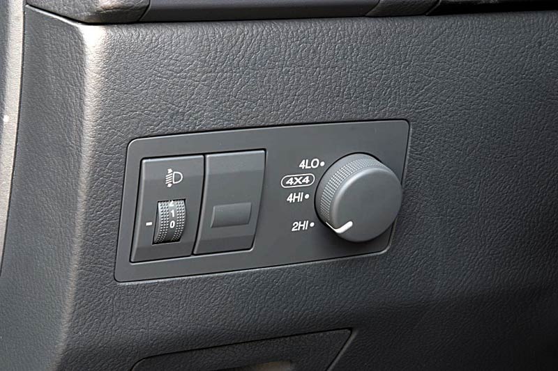

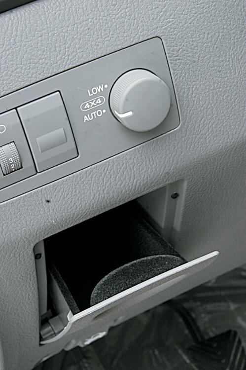

kir Опубликовано: 9 июля 2009 Жалоба Поделиться Опубликовано: 9 июля 2009 Паркетный вид а-ля ML смущает, конечно, сбивает с толку. Ну и отсутствие имиджа "проходимца". Но ты сам изучил матчасть, занешь, что машина для оффроуда пригодная. Про силовой агрегат ты мое мнение знаешь: дизель плюс механика, однозначно. Трансмиссию лучше парт-тайм (вариант 1), т.к. "умная" на нем ломается, муфта дохнет только так, проверенно. Дизель хороший, тянет гуд, надежность высокая, как и машина в целом. Но блин, за ним следить нужно пипец как, нельзя покупать стрёмный вариант (если ты б/у будешь брать). Масло заливать предписанное, да почаще менять, поставить турботаймер на большое время, т.к. турбина с изменяемой геометрией, поменять денег стоит немалых.Блоку в зад потом поставишь, причем правильную жесткую (пневму АРБ или типа того). Если брать б/у, надо ехать в "дизельный" сервис, пусть посмотрят-послушают мотор, проверят, не попало ли масло в патрубки от турбины, проверить, как работает топливная аппаратура. Если все хорошо, то можно брать без особого риска, дальше сам уже не сломаешь, я думаю. Мягкость для меня -- не плюс, я не люблю диваны. Соренто как раз диванистый, но подвески длинноходные, энергоемкость очень неплохая. Туда бы, конечно, хорошие тюнинговые газовые амортизаторы, иначе после лифта будет раскачиваться до тошноты. Рулевое с рейкой, т.е. рулежка все же не совсем ужас на асфальте, машина кренится, но руль более-менее четкий. Как раз про лифт: для Соренто есть пружины Добинсон "плюс два дюйма" ссылка. Добинсоны даже на Ниву есть, так что... А, да, есть собственные корейские конторы, которые для СсангЕнгов делают все что угодно от бодилифта до торсионов, тяг и т.п., думаю, на Соренто тоже есть, были бы деньги. Запаска под днищем -- зло! Заколебешься ее вытаскивать, если застрянешь и, например, разбортируется колесо. Пусть мастера сварят правильный экспедиционный багажник-сетку, сделав сразу крепление для колеса (как на Ниве у тебя на двери, только "лёжа"). Резину нужно побольше однозначно и, главное, не ограничивайся полумерами, ставь сразу полноценную М/Т. Защиту посмотри штатную и в интернете фирменную на предмет наличия вентиляционных прорезей и окон. В вашем климате непременно нужно сделать что-то подобное на самодельной защите, какой-то отвод тепла. Ссылка на комментарий Поделиться на других сайтах Больше способов поделиться...
125 Опубликовано: 10 июля 2009 Автор Жалоба Поделиться Опубликовано: 10 июля 2009 kir, слышу обнадеживающие ноты - это прибавляет духу. Про Добинсоны в курсе, есть и другие варианты лифта, но это потом. Главное с машиной определиться. На счет масла, турбины, слежкой за машиной и т.д. тоже всё ясно, нам не привыкать следить за машиной спасибо за все советы, учтем. Не понял следующее: - Блоку в зад потом поставишь, причем правильную жесткую (пневму АРБ или типа того). deisel dlya traktorov toyuva traktorla gelejeyem Содержимое этого сообщения скрыто.Чтобы увидеть его, вам следует войти на форум, или пройти регистрацию, если её у вас нет. Ссылка на комментарий Поделиться на других сайтах Больше способов поделиться...
kir Опубликовано: 10 июля 2009 Жалоба Поделиться Опубликовано: 10 июля 2009 Перевожу: Если ты купишь дешевую модификацию (как раз таки с правильной трансмиссией парт-тайм), то там может не оказаться блокировки заднего дифференциала. Купишь потом или стандартную деталь Киа и вставишь в мост, или купишь когда-нибудь блокировку с пневмоприводом типа ARB. Ссылка на комментарий Поделиться на других сайтах Больше способов поделиться...
