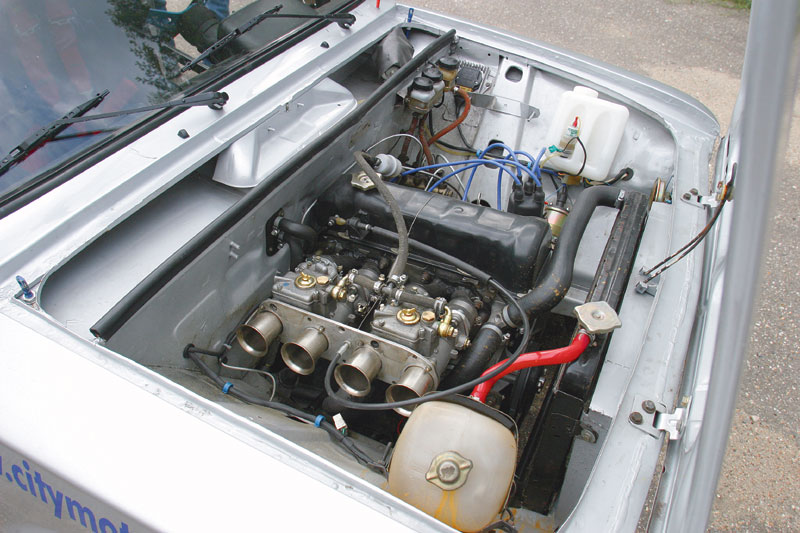

FaShisT Опубликовано: 12 января 2008 Опубликовано: 12 января 2008 (изменено) да и ссылка колхоз такая машина не может хорошо ехать разьве что чуть лучше стока смысл ставить 2 карба только в том случае если на каждый цилиндр будет отдельная заслонка как например в веберах ДКОе ИЛИ деллорто ДХЛА а на ссылке 2 солекса на окосвских коллекторах фигня короче то что на фотке другое дело ) добавлено в [mergetime]1200174906[/mergetime] Nivada Solexin altinda qalin fibradir nedir ondan olur, menim mashinima da ondan qoymushdular amma 09. hem de su kanali qoymamishdilar karburator qizmirdi. su kanalini mutleq qoymaq lazimdir. Фибра йох Тексталитовый прокладка су каналы мянфи темперетырларда бир ганун кими лазымды бизим иглимля она ехтиядж гёрмюрям Изменено 12 января 2008 пользователем FaShisT Цитата
