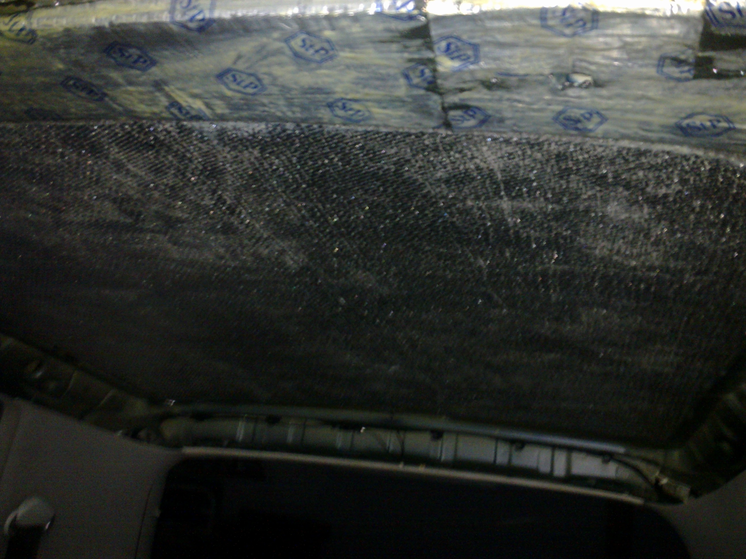

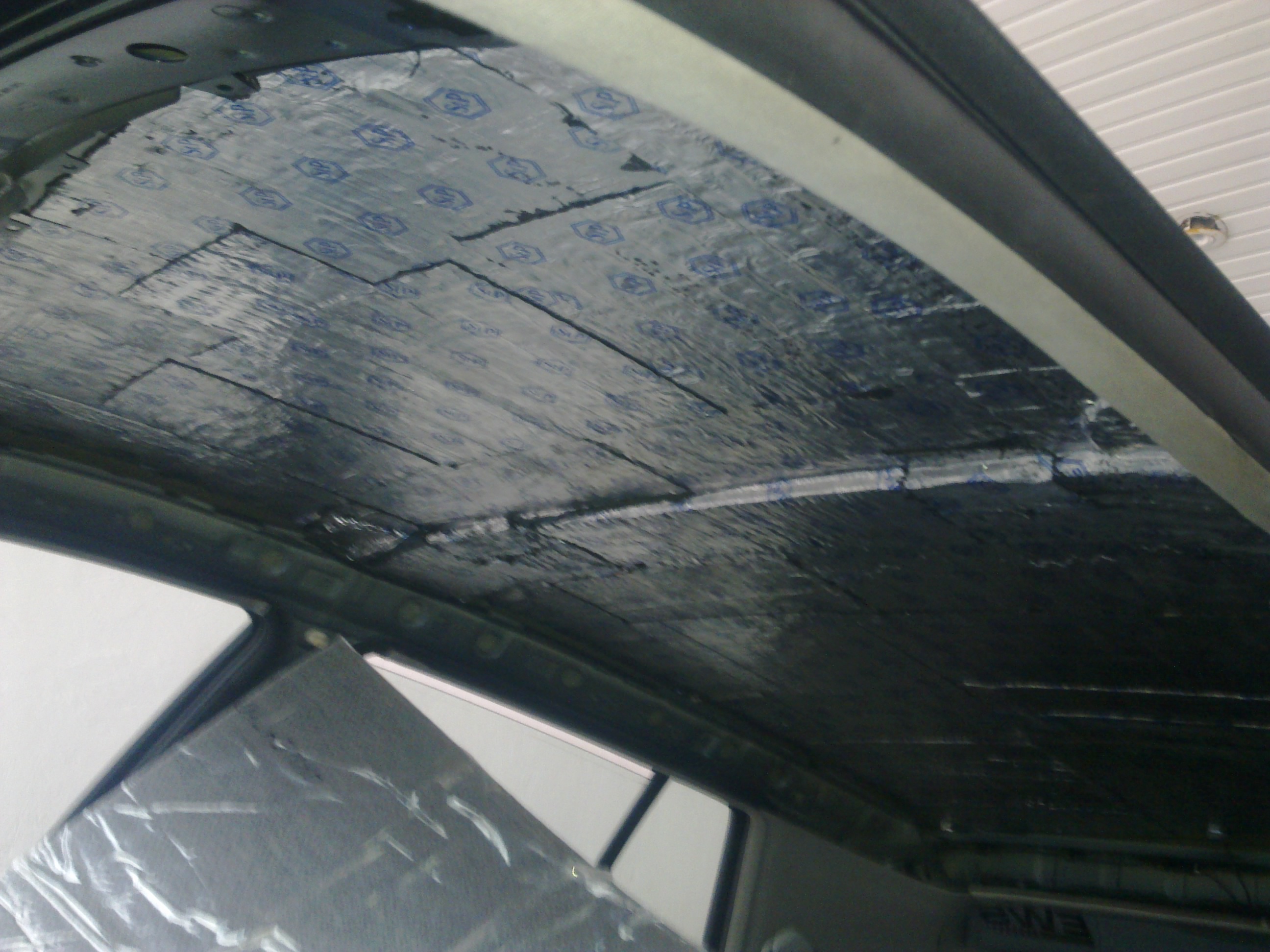

виброизоляция потолка СТП ( + какой-то ещё материал, названия не помню , который вродеб помогает уменьшить шум + теплоизоляция, как понял )
ну и пленочка 75 % :)

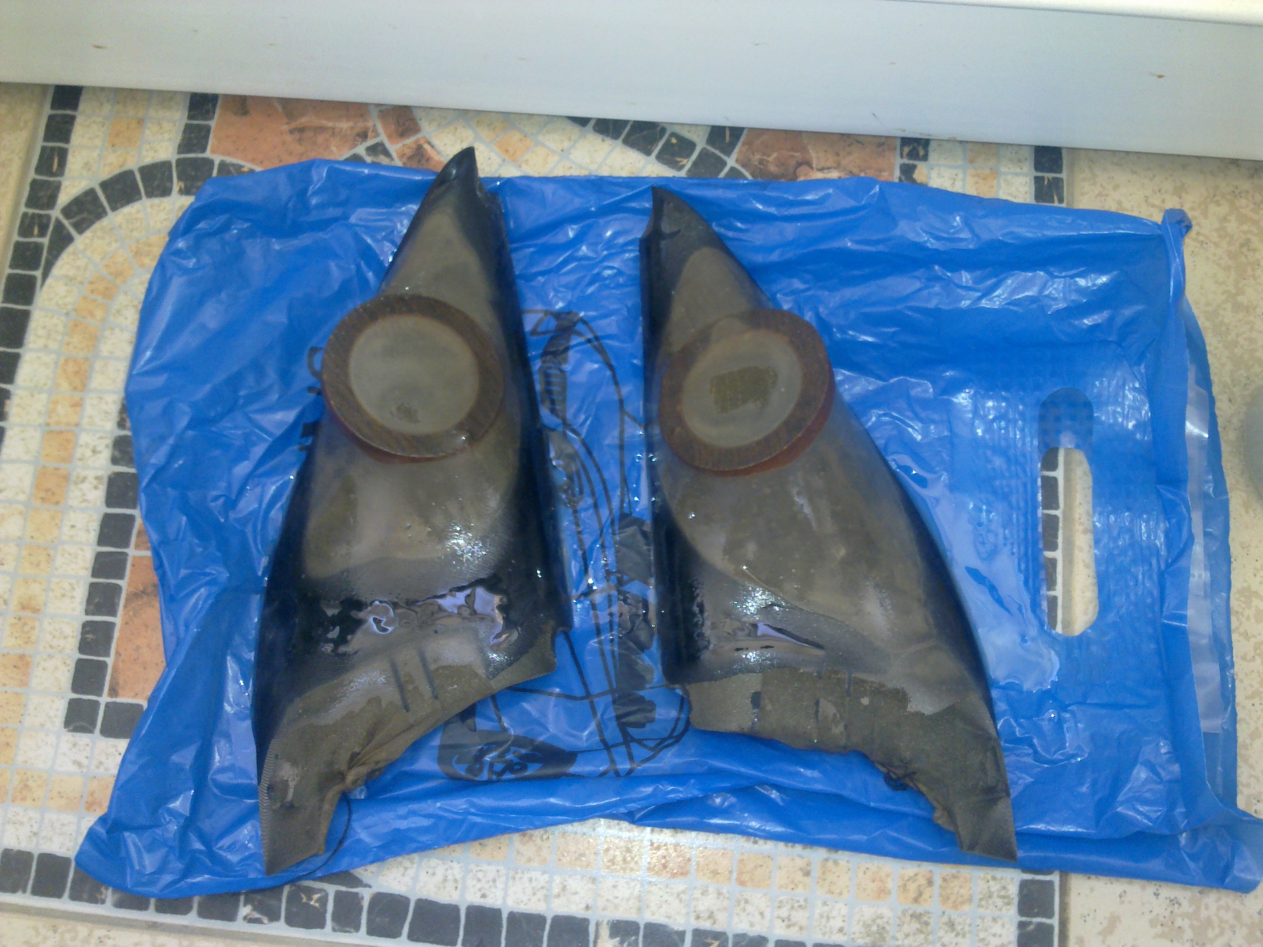

далее выставлю фотки подиумов под пищалки, щас шпаклевка сохнет :)
фотки :)
фотки :)
гещенг, теперь в салоне летом будет куда прохладнее чем было;)

спасибо, Азадик:) планирую саб стелс в правое крыло ;) у друга была стеклоткань, позвонил, говорит что всю использовал :) придется из дикта собирать наверное :) + планирую подлокотник сделать, сам;)
кстати, в некоторых местах заметно,что СТП выпирает кусками. Это второй слой,то что осталось, заклеил втром слоем на большие площади, чтоб меньше вибраций было :)

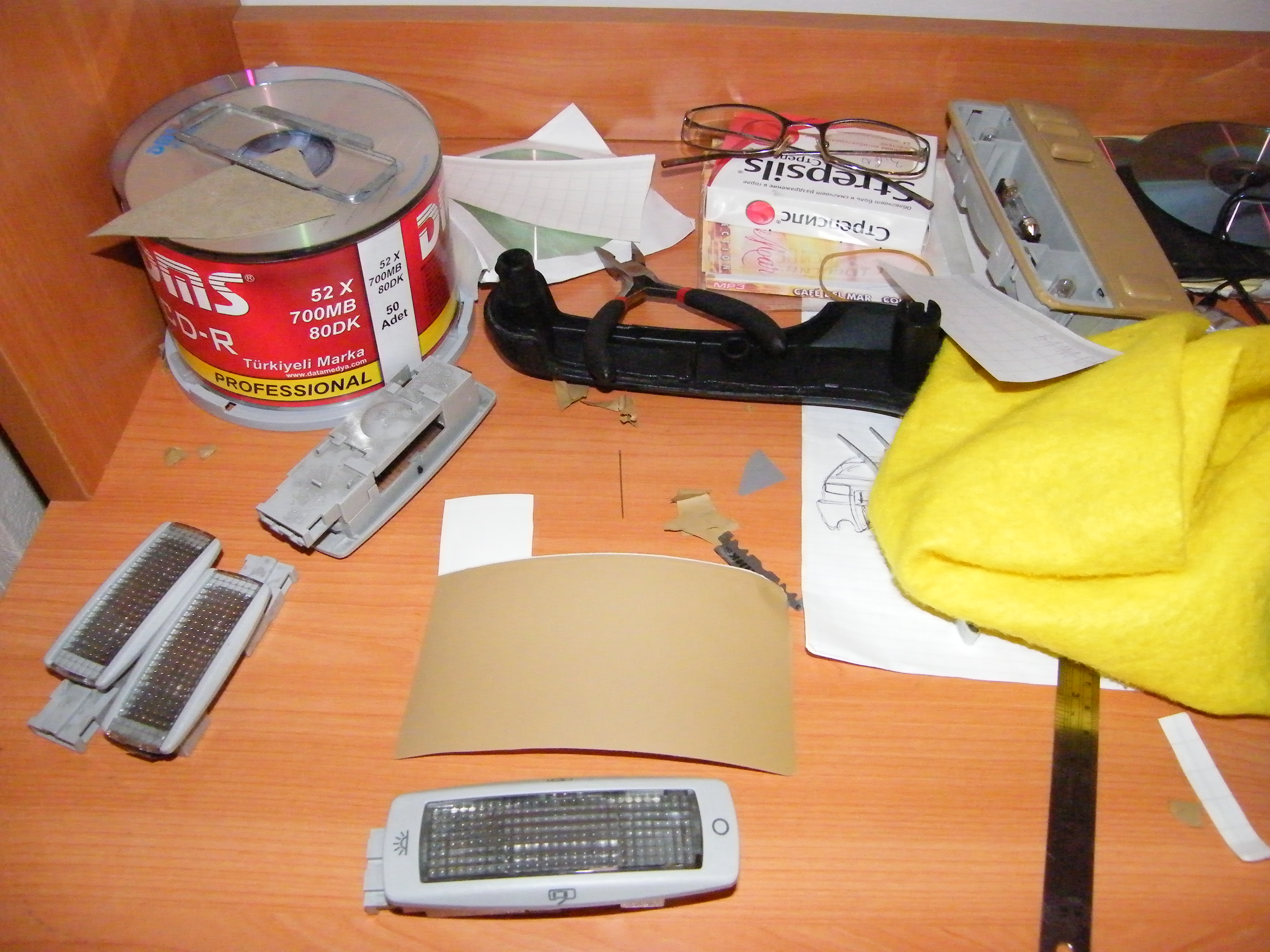

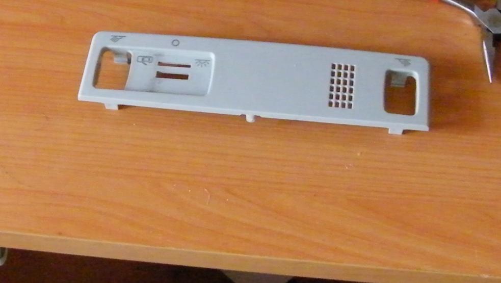

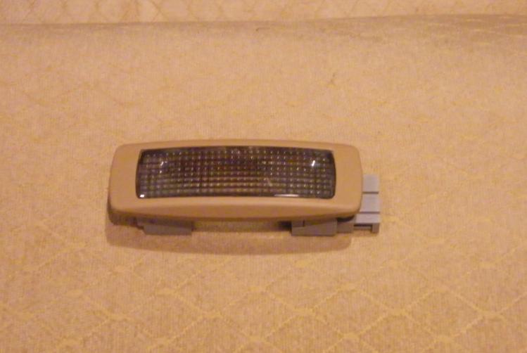

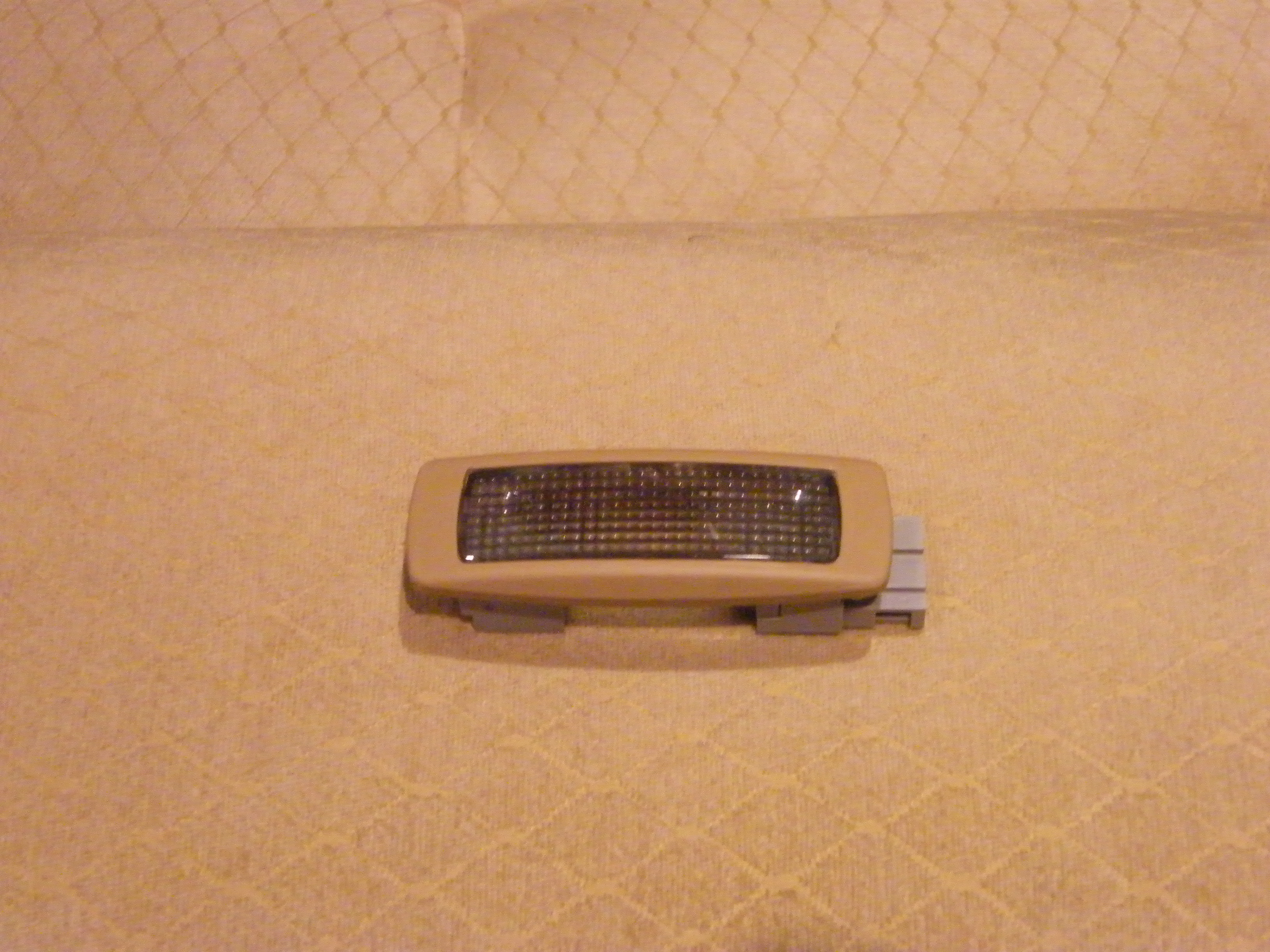

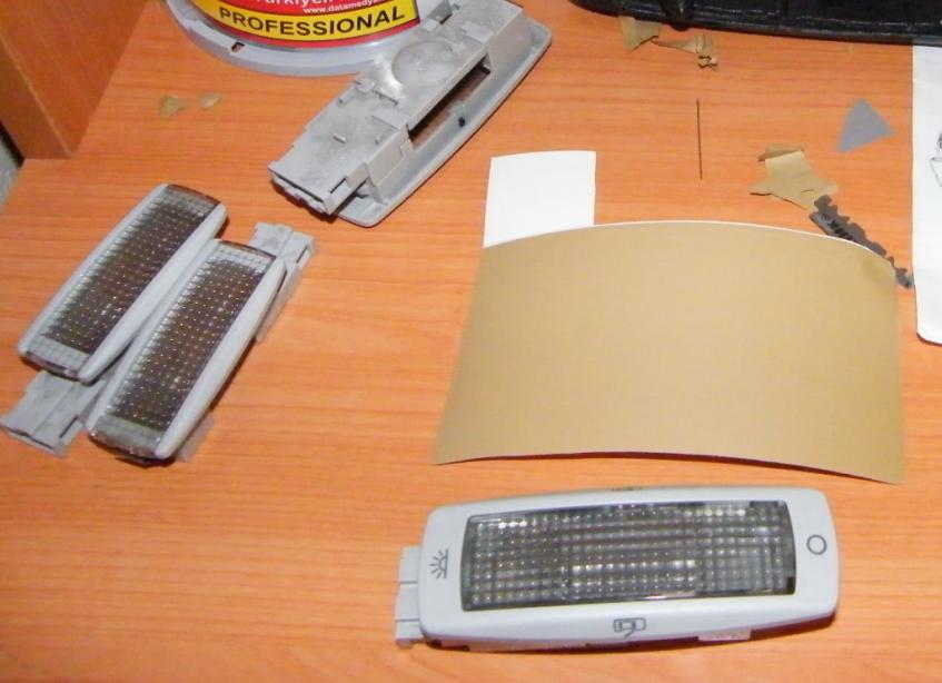

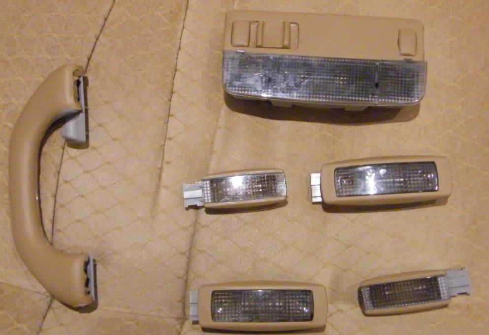

ну вот,потолочек скоро будет "заалькантирован" в бежевый. Однако недавно меня осенило, что фонарики , ручки чтоб держаться,козырьки и прочее, прилегающее к потолку серого цвета, в тон старого потолока. Долгаяя не думая, решил обклеить все пластмассовые детали бежевым винилом,в тон близкому алькантаре ( такогож цвета винил не нашел )
вот что получилось
серые эт родной цвет, а бежевые-обклеенные винилом
П.С. ручка ещё не полностью готова, так как целиком обклеить не смог,не получается цельным куском винила обклеить, прдется кусками делать :flirt:

ну вродеб неплохо :flirt: ну вот ручку сложно делать,завтра или на днях докончу,посморю как получилось:) большой фонарь выглядит неплохо, а маленькие воще супер получились :flirt: когда докончу все, установлю, сможешь оценить :(

Колхозер, их тоже надо было алькантарой клеить :flirt:
Мотор яг ейир ?
Опубликовано:
еир,но меньше стал :flirt: тахта э ты,Рустам,осталасьбы алькантара,обклеилбы да :flirt: её не хватает на все :)

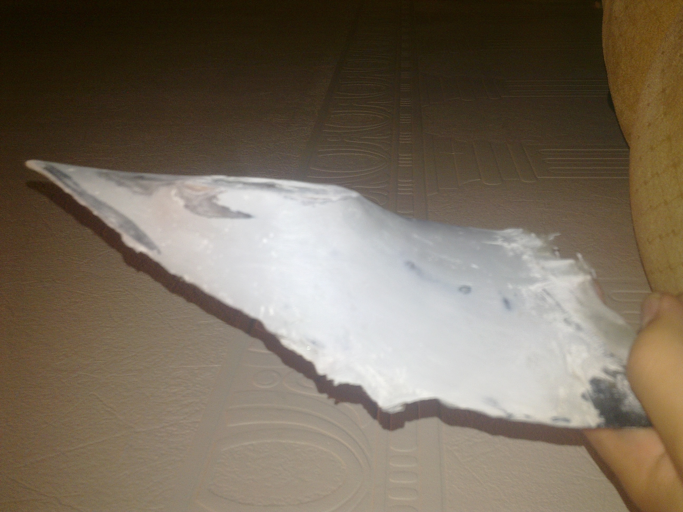

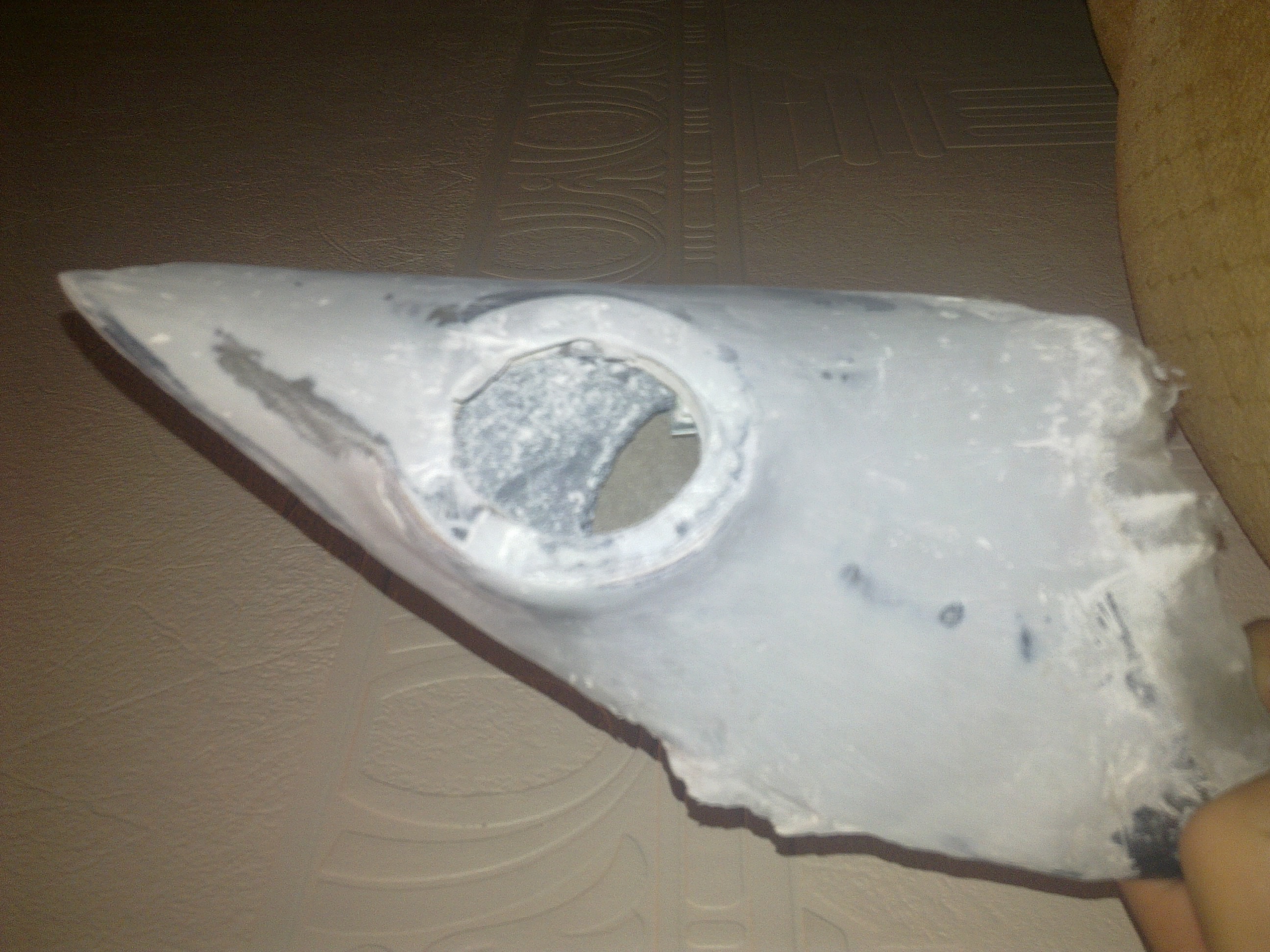

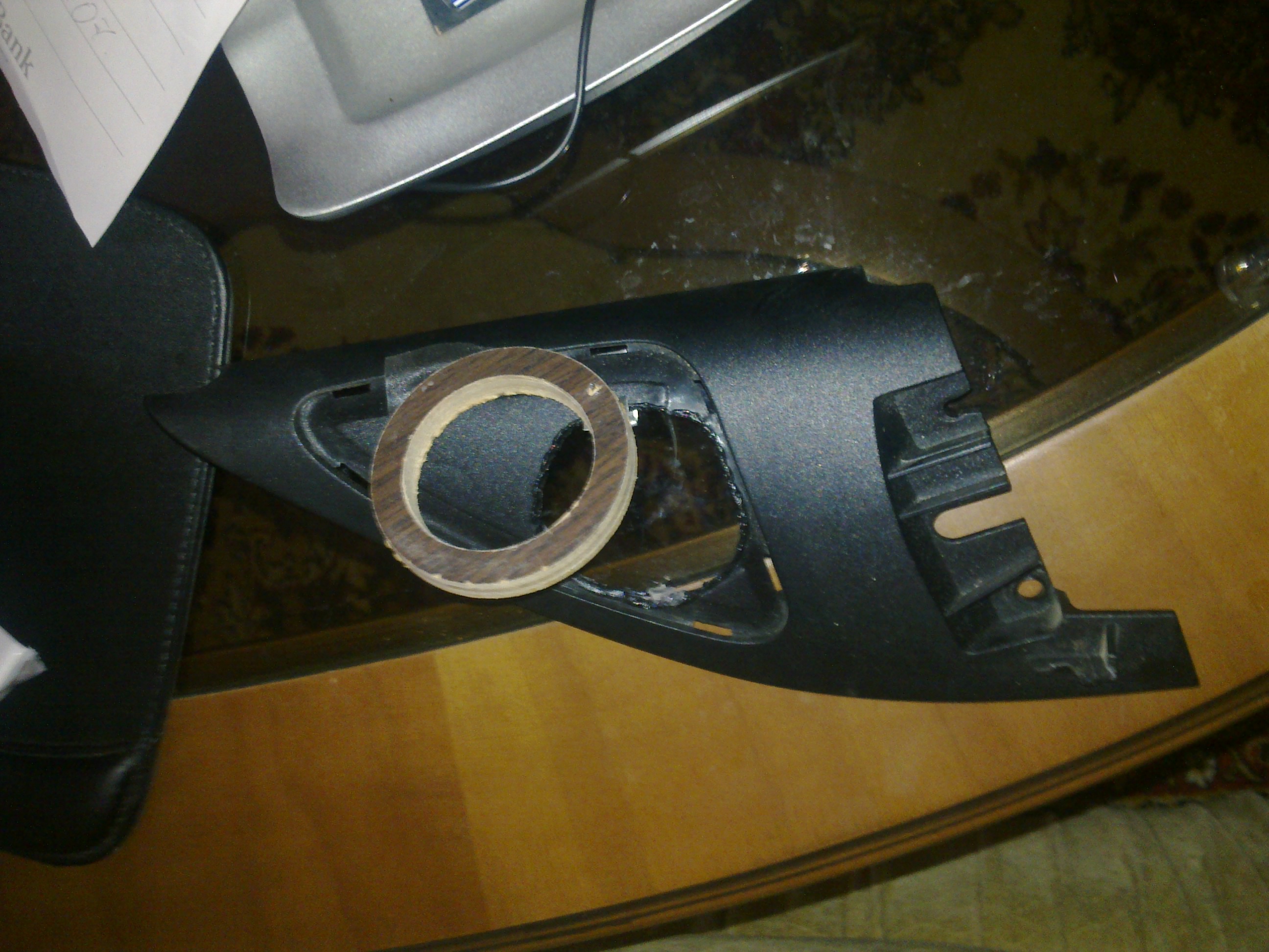

подиум под пищалку обмазал шпатлевкой, но забыл добавить отвердиель, ждал ровно недлю чтоб высохло, но нет, никак не высыхала...пришлось сдирать шпатлевку,и наносить новую,с отвердителем :) смешал,добавил много отвердителя,нанес на половину подиума, пока выводил,шпатлевка засохла,на другую половину подиума пришлось заново мешать :) вобщем намазал на оба подиума,высохли в течение нескольких минут,но только сегодня шкурил :) прошкурил 1 подиум, получилось отлично :) на обтяжку готов,но хочу ещё слой шпаклевки нанести :) второй подиум пока что не шкурил, так как процесс шел на балконе,он закрыт и мама...вобщем продолжение на даче будет :) завтра выставлю фотки отшкуринного, зацените:)
Опубликовано:

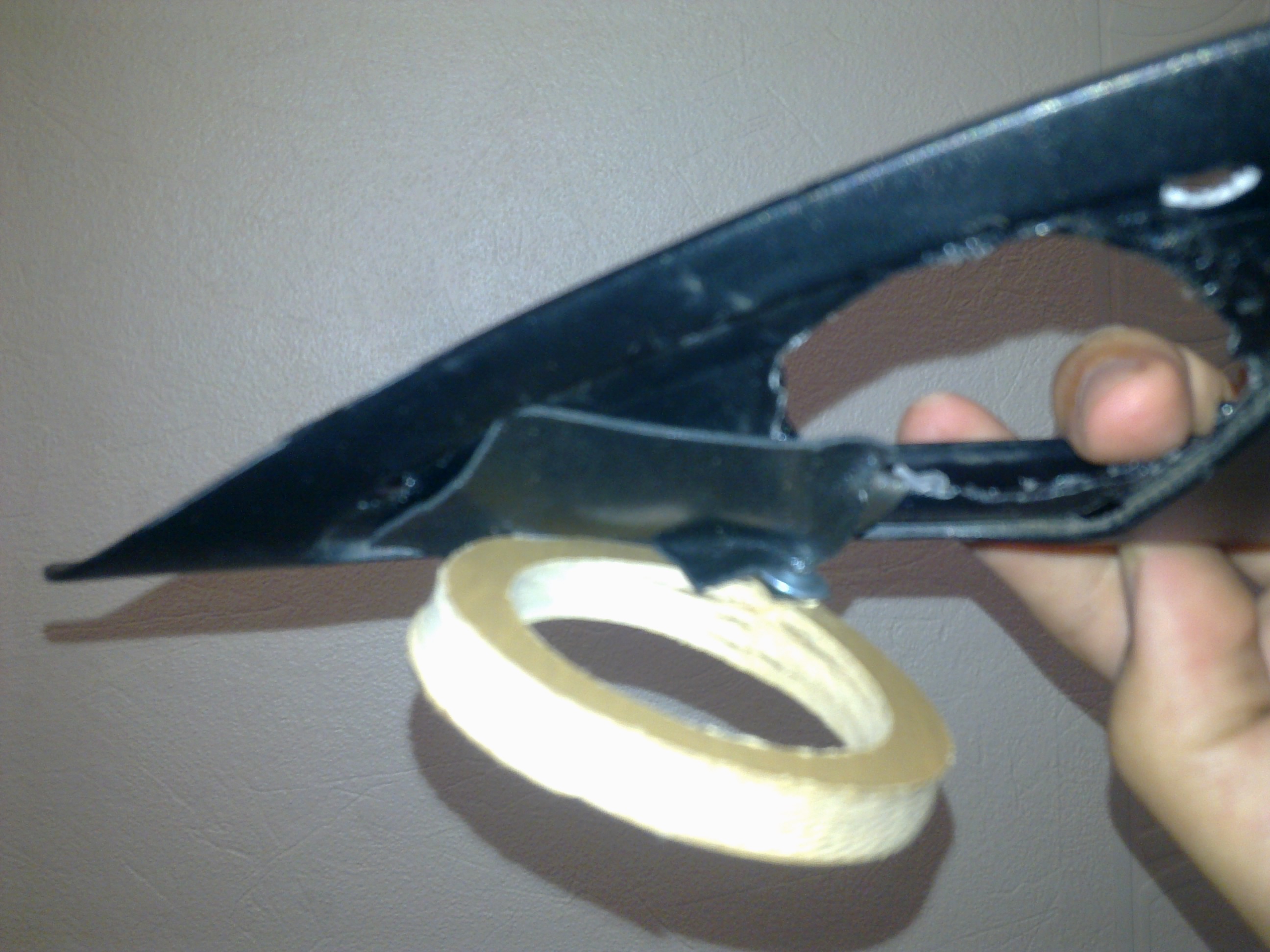

вот фотки процесса изготовления подиумов под пищалки :)

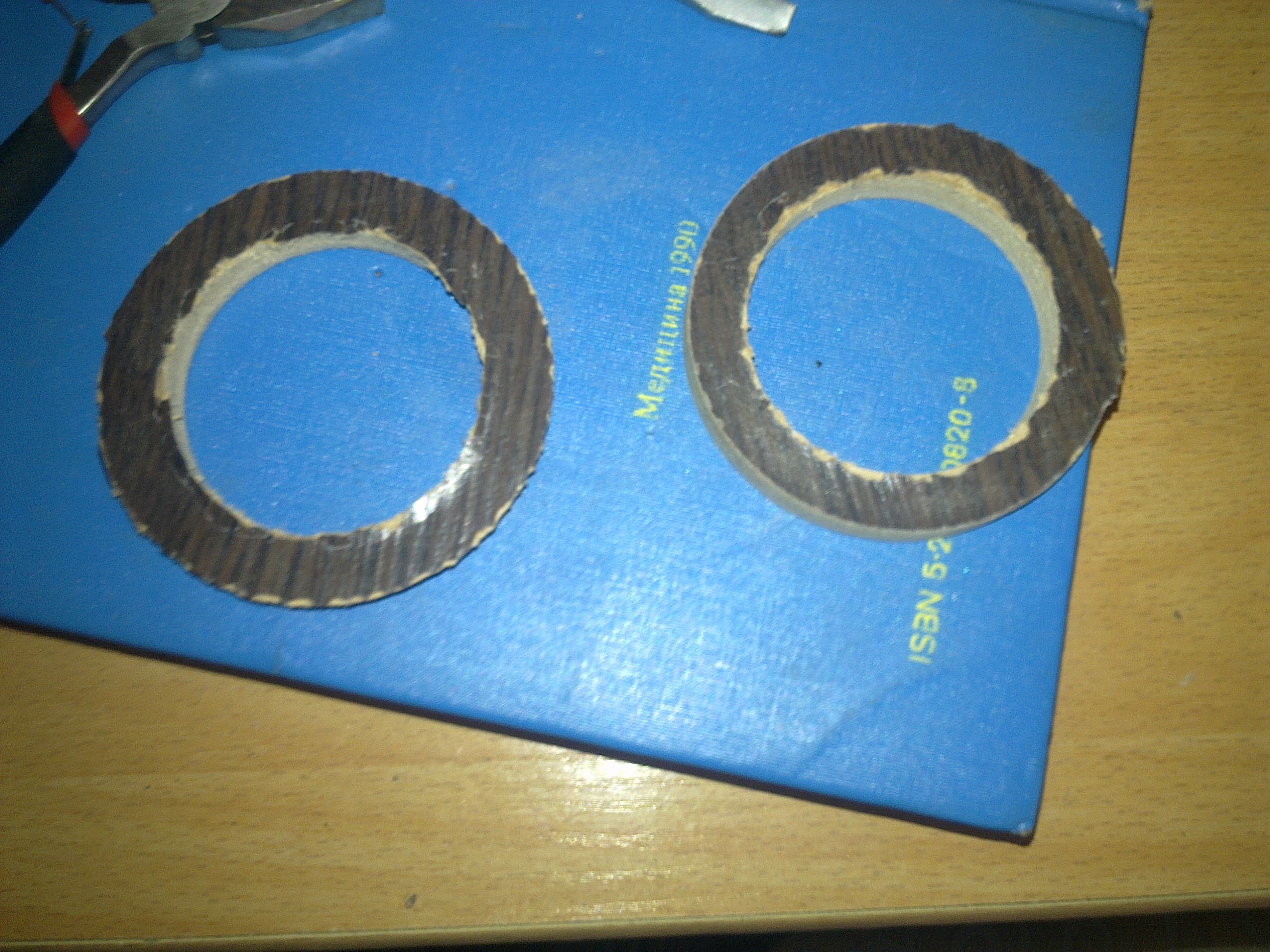

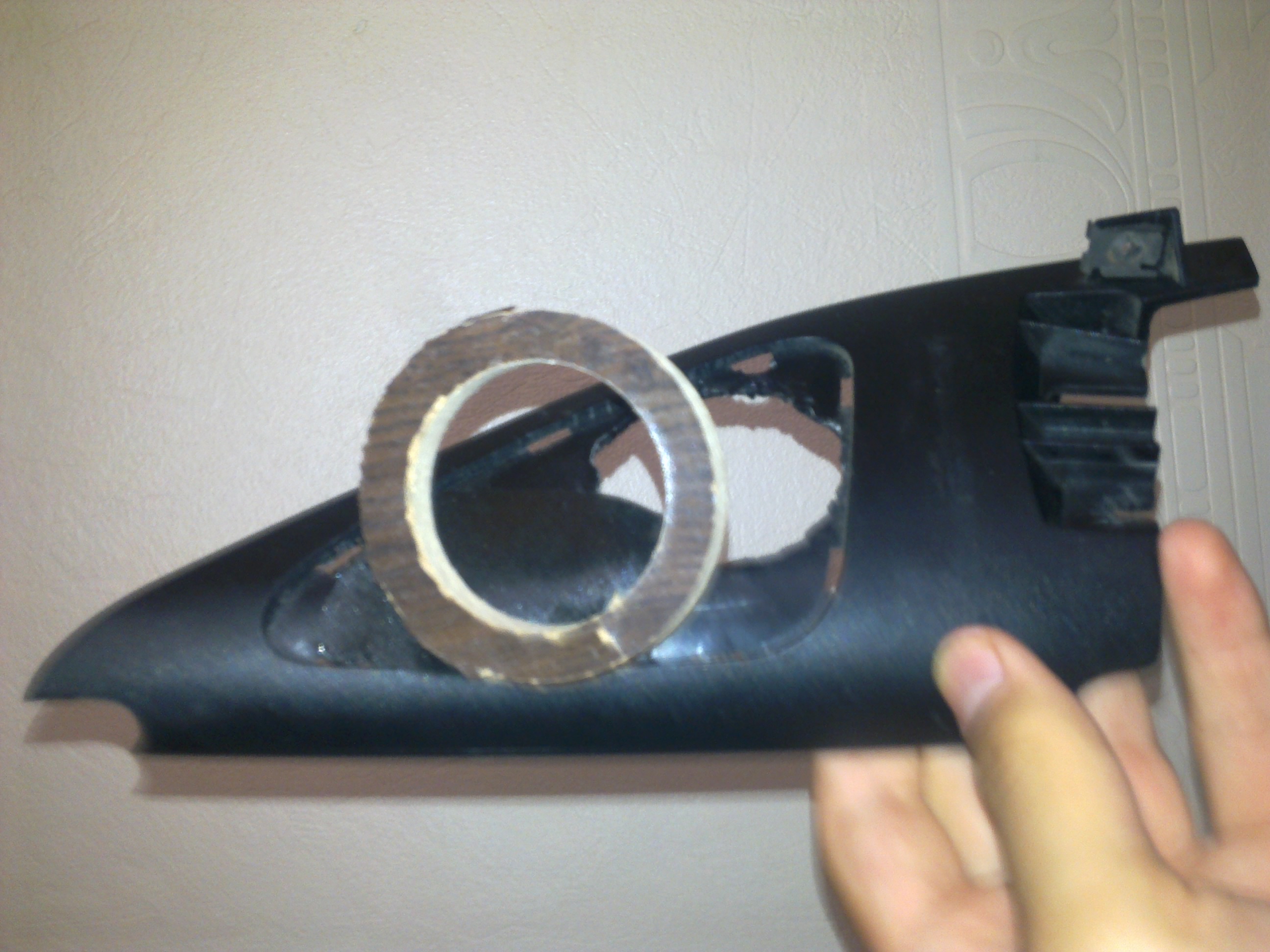

ну вот...на фотах видем кольца вырезанные из...ламината для пола :) сначала вырезал из 18мм фанеры специальном насадкой на дрель :) в результате спалил дрель :) потом отец подал идею из ламината, попробовал и все получилось :)
далее выбрал направление пищалок и зафиксировал с помощью тонкой металлической пластинки и 2 саморезов к уголкам зеркал

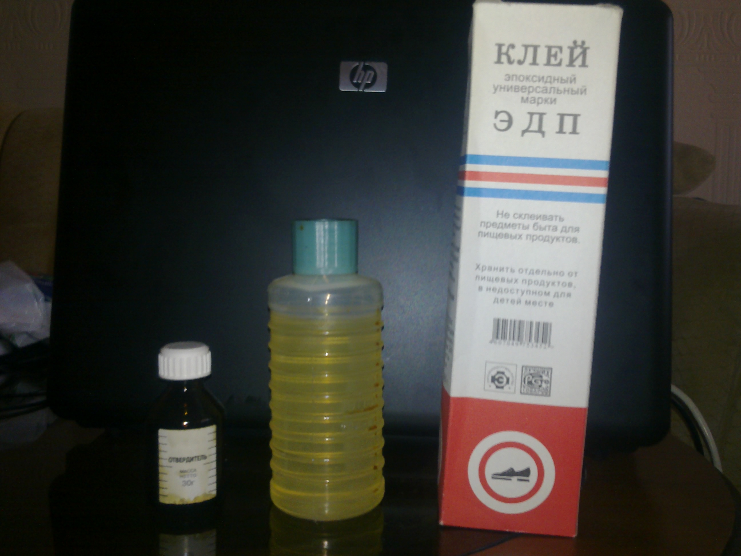

после берем женские колготки ( можно взять у мамы, сестры,девушки своей,или на худой конец у бабушки :) ( лично я покупал ) ) натягиваем их на все наше изделие,зашиваем сзади, что фиксация была и готовим эпоксидный клей :)
наносим слой клея на наше изделие и ждем высыхания ( полное в течение 24 часов). потом, для придания большей прочности, укутываем опять колготками и наносим ещё 1 слой клея, ждем высыхания :) можно наносить столько слоев, сколько вам угодно, но главное чтоб мало не было, ато непрочная конструкция будет :)

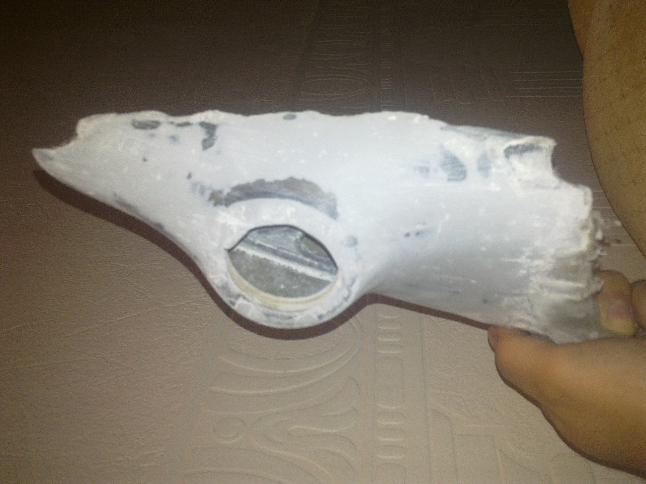

ну а дальше шпаклевка, шкупка :)
сорри, не все фотки те...ща будут :)
вот :)
для шлифовки использовал 3 разных шкурки разных размеров...не помню точно какие, самая мелдкая кажись 500
по фотам не заметно, но поверхность очень гладкая :)

ну вот...на фотах видем кольца вырезанные из...ламината для пола :) сначала вырезал из 18мм фанеры специальном насадкой на дрель :) в результате спалил дрель :) потом отец подал идею из ламината, попробовал и все получилось :lol:

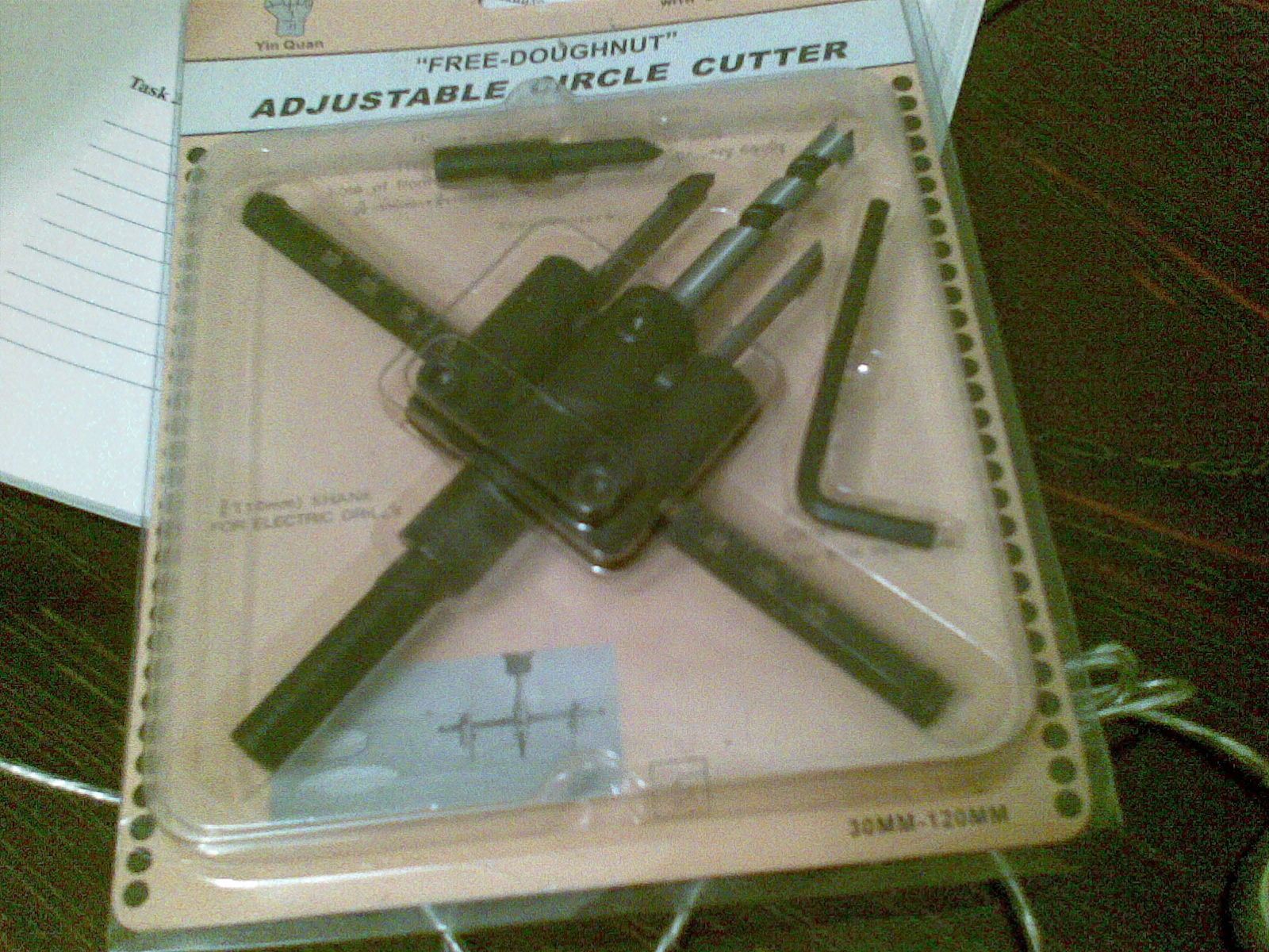

Вяли привет! Для вырезание кругов есть такая интересная насадка на дрель, спец для тебя фоткал. В центре обычное сверло, по краям нож насадка (как на токарьном станке) можно установить любой радиус по отметкам. В общем полезная вещ ))
после берем женские колготки ( можно взять у мамы, сестры,девушки своей,или на худой конец у бабушки :071: ( лично я покупал ) ) натягиваем их на все наше изделие,зашиваем сзади, что фиксация была и готовим эпоксидный клей :)
наносим слой клея на наше изделие и ждем высыхания ( полное в течение 24 часов). потом, для придания большей прочности, укутываем опять колготками и наносим ещё 1 слой клея, ждем высыхания :( можно наносить столько слоев, сколько вам угодно, но главное чтоб мало не было, ато непрочная конструкция будет :(
И сколько весит такой подиум? Почему из стеклоткани не делал? Мне тоже нужно подиумы собрать руки не доходят как то..

Руфатище, спс за старания, я видел такую штуку в продаже, но там были маленькие...взял другую вещь, насколько потом понял, что фигня какая-то... подиум не такой уж тяжелый :) там точек фиксации достаточно, чтоб он крепко сел на место :)
