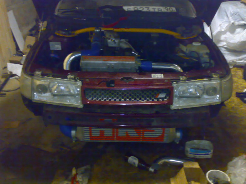

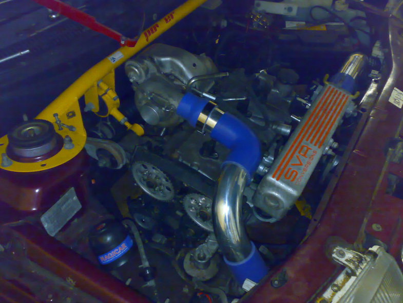

гладков фуфло и кидалаво по моему!!
а об астольном я думаю что есть толк но немного дороговато и есть в баку кто сможет потом этот кит установить всё правельно?

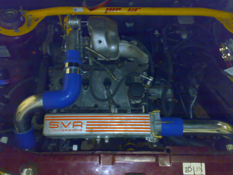

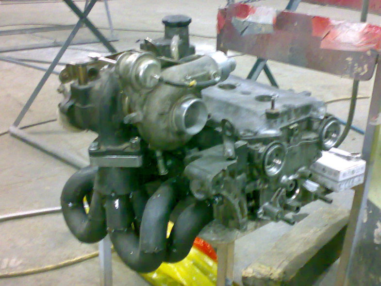

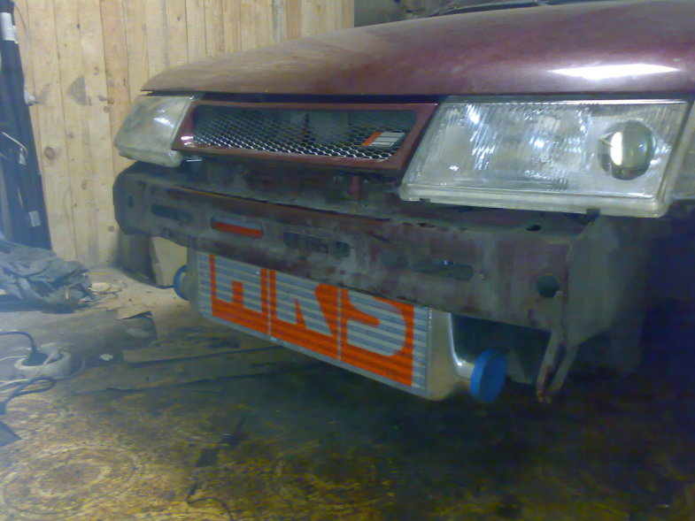

это они типа на цивильный этап перешли). Можно собрать самому, у меня где-то должны быть расчеты под 1.6 двиг (если не удалил). Бюджетно и надежно = чисто китайский кит, от завода который занимается только промышленными/авто турбами, контакт есть с ними. Обойдется не дороже 1500долл. Самое проблемное это настройка мозга, остальное легко, вкорячил трубы, улитку, выхлоп, перебрал поршневую под меньшую сж, а дальше настройка мозгов

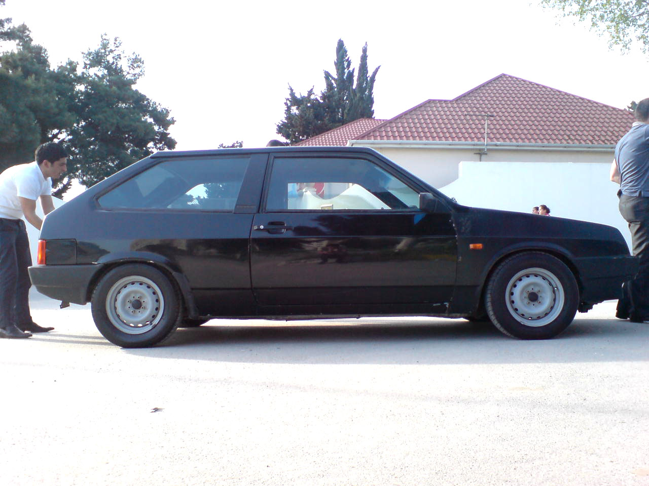

В вишневке задел 2 раза, вчера бухой и сегодня когда с дачи выезжал, об ворота протерся низом
на форуме советуют по маньякски занизить, у меня машина хоть и не на полу, но ниже всех седанов в городе (даже ниже машины Олд Скула, а она конкретно занижена). Посмотри под машину, у меня 2 самые низкие точки, коробка и картер, они свисают от кузова на 30-40 см

Эмин, у тебя зад -5.5 из за этого у тебя получилось передок. Думаю если поднимеш зад, но чуть-чуть, сделаеш -4 витка, все будет нормально. Думаю у тебя не так много деньги что бы раз в месяц сделать КПП или картер.
В Баку не возможно рулить очень заниженную машину, это факт. По кругу -4 полно хватит. Можно -6 даже сделать, но только по городу надо кататся. Даже спидбрейкеры не сможеш проходить в таком случии.
Уже кециб, купи новые задние пружины и порез 4 или 3 витка, и посматри, если понадобится с переди ещё 1 виток реж. Думаю после этого не кто не будет сказать что занижай. Если скажет, даха мяним онлара сёзюм йохду.

видимо я с задом переборщил. Вчера 2 добрячка сидели в машине, арки плакали задние). На днях поеду на базар возьму пружины и порежу ровно 3 витка, надеюсь передок уйдет. Хотя я ясамал ушагы, на мяхле сюряны все уважают :zor:
Изменено пользователем Mao
Опубликовано: (изменено)
видимо я с задом переборщил. Вчера 2 добрячка сидели в машине, арки плакали задние). На днях поеду на базар возьму пружины и порежу ровно 3 витка, надеюсь передок уйдет. Хотя я ясамал ушагы, на мяхле сюряны все уважают :)
Не надо покупать новые пружины, просто поставь резины сверху.

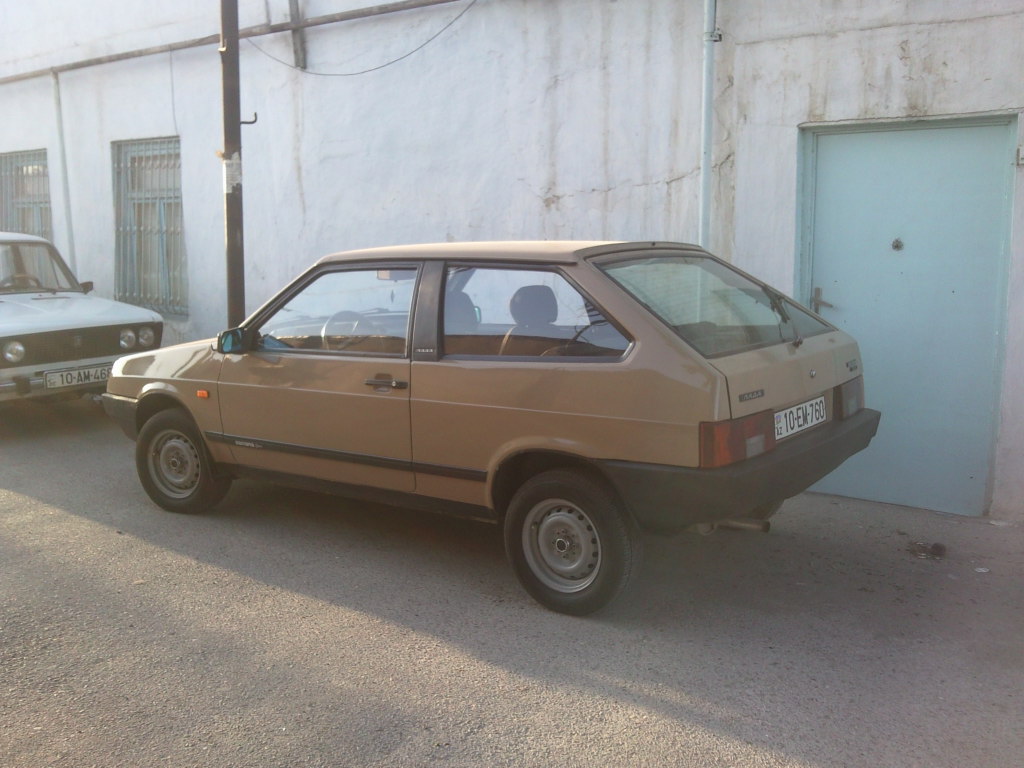

сегодня у нас во дворе стояла конкретная 08,чистый завод по словам хозяина ничего не менялось никогда машина 99 года
красавица конкретная.
Опубликовано:
Джип...
Опубликовано:
Джип...
если учитывать что хозяину 53 года то может и быть)
