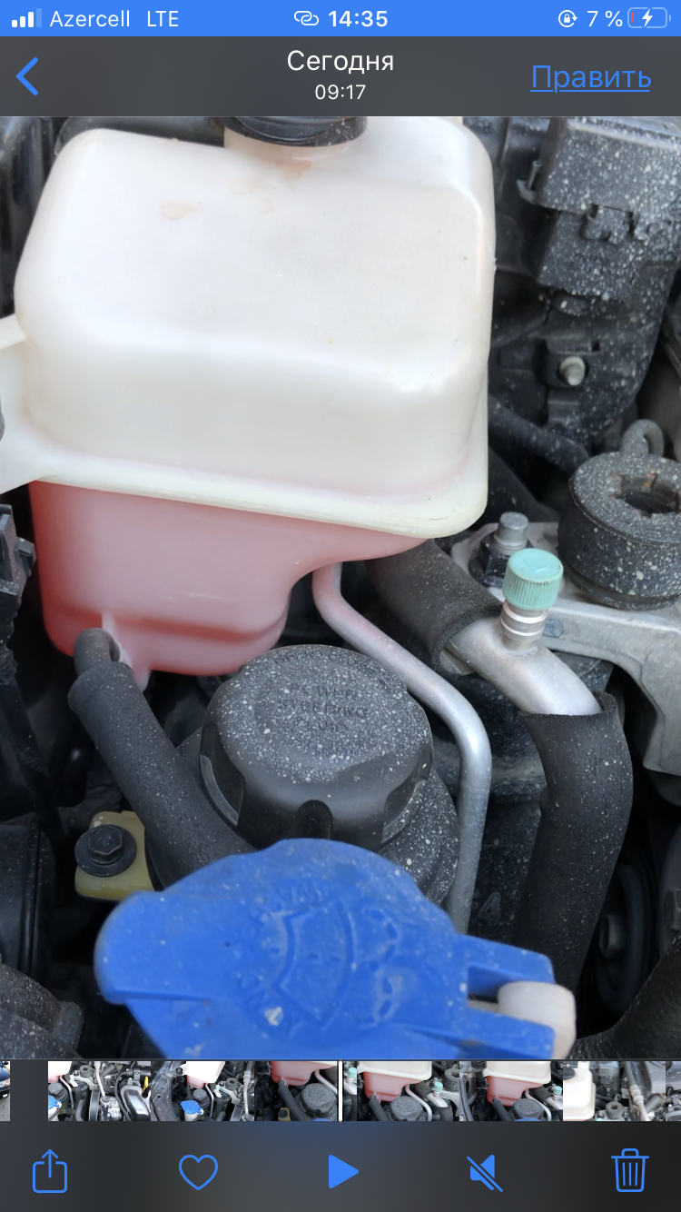

Rustamoglu Опубликовано: 4 ноября 2019 Опубликовано: 4 ноября 2019 Butun qrup ehline salam. Sualim bundan ibaretdirki mende mashinda antifris azaldir. Nece mueyyen elemek olarki buraxan yeri var yoxsa qalofqa eyridi? Ustalar kankret soz demir biri deyir qalofqadi biride deir buraxan yeri var. (Hyundai Sonata NF 2009 2.4 G4KC mator) Цитата
Ali442 Опубликовано: 5 ноября 2019 Опубликовано: 5 ноября 2019 10 часов назад, Rustamoglu сказал: Butun qrup ehline salam. Sualim bundan ibaretdirki mende mashinda antifris azaldir. Nece mueyyen elemek olarki buraxan yeri var yoxsa qalofqa eyridi? Ustalar kankret soz demir biri deyir qalofqadi biride deir buraxan yeri var. (Hyundai Sonata NF 2009 2.4 G4KC mator) Salam. Qalofkanın eyri olması başqa fesadlara da sebeb olur. Var ele problem? Tekce antifris azalırsa onun hardasa buraxan yeri var. 3 defe Menim başıma gelib bele hadise. Heç birinde qalofkalıq problem olmuyub. 1 Цитата

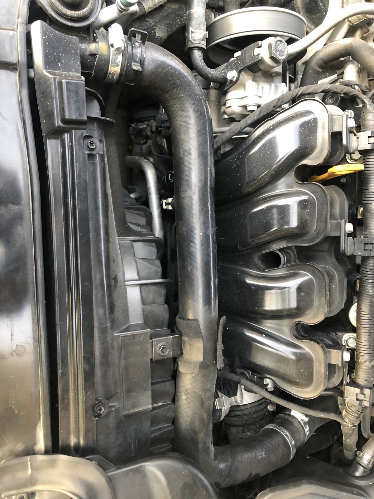

Rustamoglu Опубликовано: 5 ноября 2019 Автор Опубликовано: 5 ноября 2019 12 часов назад, Ali442 сказал: Salam. Qalofkanın eyri olması başqa fesadlara da sebeb olur. Var ele problem? Tekce antifris azalırsa onun hardasa buraxan yeri var. 3 defe Menim başıma gelib bele hadise. Heç birinde qalofkalıq problem olmuyub. bele surushde hec bir ferq problem yoxdu. Amma patrupka shishir ustundede xamut var 1 ya 2 dene. Amma bildiyim qeder ile yumshaq olmalidi Цитата

Firudin Опубликовано: 6 ноября 2019 Опубликовано: 6 ноября 2019 Salonu yoxla. Ola biler pecin radiatorundan buraxsin. Pechi de yoxla zeyif vurursa cox guman ki o olacaq 1 1 Цитата
Rustamoglu Опубликовано: 6 ноября 2019 Автор Опубликовано: 6 ноября 2019 8 часов назад, Firudin сказал: Salonu yoxla. Ola biler pecin radiatorundan buraxsin. Pechi de yoxla zeyif vurursa cox guman ki o olacaq Od kimidi ( Patrupkanin ustundeki xamut chashdirir meni. Bashin agrimamish gedin ustaya yaxshisi tecili vaxt edib Цитата
mayor21 Опубликовано: 7 ноября 2019 Опубликовано: 7 ноября 2019 13 часов назад, Rustamoglu сказал: Od kimidi Od kimi ola ola, bir da qördün gapinin altindan antifriz axdı.... Ayaq altında olan xalçacanı qaldırıb yoxla - nəmişlik var ya yox. Orada sadaca su da ola bilər. Antifriz şirin dad verir. Qluşitel çıxışındakı su damcıların, və yaq doldurma qapaqın altındakı MAYONEZin ( varsa) dadına da baxmaq olar. Şirin olsa - blokun başlıqinda ( QALOFKAda) problem var Antifrizin sərfiyyəti nə qədərdir? 1litr 1 min km ya da bir aya əlavə etmək tələb olunur? 13 часов назад, Rustamoglu сказал: Patrupkanin ustundeki xamut chashdirir meni. Mən xomutda problem qörmürəm. Qurudur. 1 Цитата

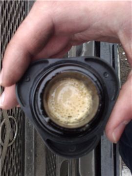

mayor21 Опубликовано: 7 ноября 2019 Опубликовано: 7 ноября 2019 Nasazlıq olanda, antifriz motorun içinə axıb, yaq ilə qarışır. Yaqda olan suyun/antifrizin əlaməti kimi, yaq sistemində su izləridir. Onun biri də, MAYONEZa oxşayan sarı təər bir maddə. Adətən nisbətən soyuq hissələrdə yaranır. Onlardan biri da - yaq doldurma qapaqı. Müəyyən şaraitdə mayonez tamamilə saz mühərrikdə də yaranır. Sadaca olaraq - kondensatdır. Onda mayonez - şirin deil və narahatlıqa səbəb yoxdur. Цитата

Rustamoglu Опубликовано: 8 ноября 2019 Автор Опубликовано: 8 ноября 2019 07.11.2019 в 12:05, mayor21 сказал: Nasazlıq olanda, antifriz motorun içinə axıb, yaq ilə qarışır. Yaqda olan suyun/antifrizin əlaməti kimi, yaq sistemində su izləridir. Onun biri də, MAYONEZa oxşayan sarı təər bir maddə. Adətən nisbətən soyuq hissələrdə yaranır. Onlardan biri da - yaq doldurma qapaqı. Müəyyən şaraitdə mayonez tamamilə saz mühərrikdə də yaranır. Sadaca olaraq - kondensatdır. Onda mayonez - şirin deil və narahatlıqa səbəb yoxdur. Derin melumata gore minnetdaram. Sabah yagi deishdirenee baxdiracam. 17 минут назад, Rashad068 сказал: @Rustamoglu Duzeldi mashin ? Vallah inan antifris ilk defe idi dolivat eledim hele qram azalma yoxdu birazda artiq tokmushemki lap yaxshi goze charpsin hele qaydasindadi. Mator oz qaydasinda ishleyir. Azalma yoxdur heleki. Qalib mayonez sohbeti oda sabah yagi deishdirende baxdiracam inshAllah. Цитата
mayor21 Опубликовано: 8 ноября 2019 Опубликовано: 8 ноября 2019 16 минут назад, Rustamoglu сказал: Vallah inan antifris ilk defe idi dolivat eledim hele qram azalma yoxdu birazda artiq tokmushemki lap yaxshi goze charpsin hele qaydasindadi. Mator oz qaydasinda ishleyir. Azalma yoxdur heleki. Çox quman ki nahaqdan narahat olursunuz. Avtoda texniki məhlulların müəyyən bir sərfiyyəti - normal bir haldır. Antifriz da istisna deil. Və əqər hardasa bir il və 12-15min km ərzində yarım litr əlavə olunubsa - bu sadaca isti yay ərzində buxarlanmaya sərf olunub. 1 Цитата
