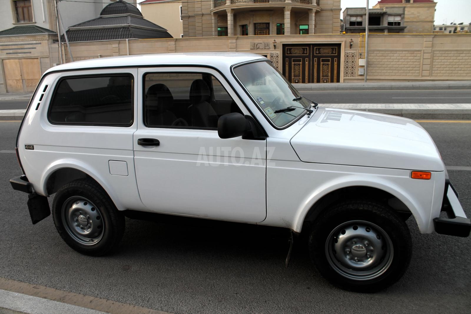

Salam Nivada Stoykanin Duz olmasina dyp lar iliwir deqiq bilen var? Bide Duz olmasi ucun ne qeder kesmeliyem Evvelceden Tewekkurler)
post-17423-0-40512000-1444231407_thumb.j
Опубликовано:
Movzunu duzgun acmamisan, sualiva galanda ise duz olmagi ucun 1 krug kesmelisen, yuz faiz iliweceyler aparacaglar wtrafnoya 150-200 manat istiyeceyler.
06-07 prujini goysan ollar nisbeten yumuwaxdi Nivanin prujinnarina baxanda arxasi az maz yatacag amma onada iliwiller, bawa sala bilmesen aparacaglar.
Arxasinada yuk vursan mawin agir gedecey deyge bawi saxliyacaglar her defe bagaji acib gostermelisen, elesi var onada inanmir ki yukden mawinin arxasi bu geder yatir.
Pnevmoda goysan cox cekmiyecey axir evvel cixardacaglar, yadaki gele harda geldi arxasini biraxmiyasan awagi ancag mehlede zadda.

Hee Cox Sagolun Mawina daldan baxanda butun alti gorsenir, hemde ewitmiwemki zavod purjunu narahatdi atib tutur, nese elemek isteyirem ama her weyede iliwirler

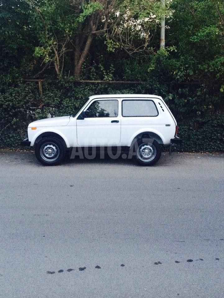

Mende Hundurluyun Terefindeyem .Sadece Mene qabagi dalinnan alcaq olmagi pis gorsenir
Menim bu gorunuwden xowum gelmir qabagi arxasi kimi hundurlukde olsaydi Daha yaxwi olardi Menim fikrimce

Tanish usta var peredok sokmeden galdirir.hem cox galxmir uzagi 2 barmag hemde biliinmir peredokda rezin olmur yani,istasan apara biler ustanin yana

Ziyaninnan bawga hech bir menasi yoxsur sadece kimese bele xowdur kimese arxasi yuxari.
Menim xowuma qelmir arxasi yuxari olanda.
