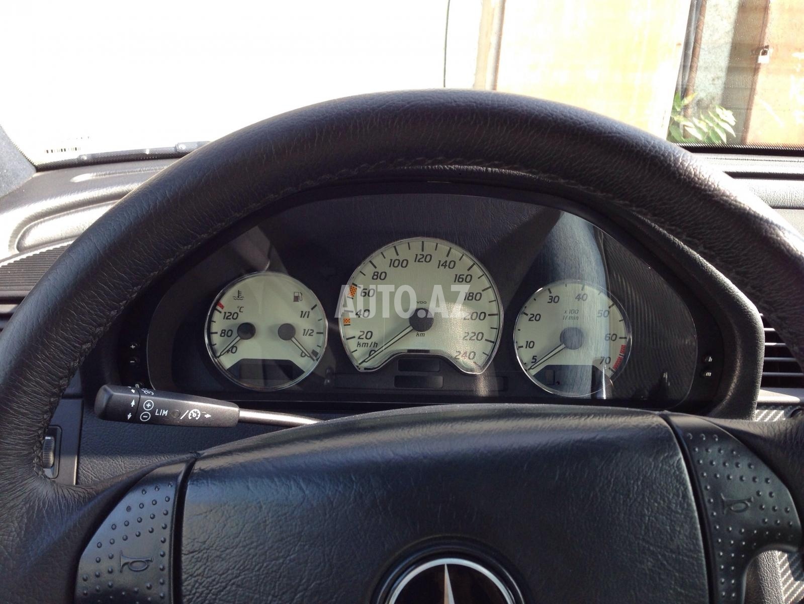

096 Опубликовано: 3 ноября 2013 Опубликовано: 3 ноября 2013 Куплю или приму в дар запчасти от приборки 202го кузова.Идея такова:хочу снять белую "наклейку" от спорта и стрелки и перенести их на свою.У кого завалялась поломанная или ненужная спорт приборка,скажите пожалуйста.Ну или же кто продает. П.с. на спидометре должно быть 240. 050 250 00 37 Kamil 2 Цитата

nexus1090 Опубликовано: 4 ноября 2013 Опубликовано: 4 ноября 2013 Алишка, беру всю ответственность калибровок стрелок на себя! ИНШААЛЛАХ 100 %%! Хикмяту сегодня собрал то, что он хотел. Получилось оригинально, мы все были приятно удивлены результату. 4 Цитата

nexus1090 Опубликовано: 4 ноября 2013 Опубликовано: 4 ноября 2013 А не легче купить уже готовую белую панель? Заморачивать можно над индивидуалом,а если хочешь слепить то что немцы лепили 12лет назад,я думаю лудше не соревноваться с Немесами и втихоря без пота приобрести готовый белый сток Алишку слушайте-дело говорит! Брат, дело в том, что белую приборку не всегда удается найти. Это раз. Во-вторых, много приборок в покоцанном виде, приходится из двух одну собирать. Ну а в третьих, хромированные или серебрсистые кольца ставить, я думаю, просто необходимо, а для этого в любом случае надо разбирать . Я наверняка несколько десятков приборок отремонтировал, а для ремонта битых пикселей приходится разбирать приборную панель почти до последней детальки. Ну есс-но стрелки снимаются все и ставятся обратно. Слава Аллаху, пока не было проблем с точностью показаний. Просто, надо все правильно делать. 1 Цитата

Hikmet Опубликовано: 5 ноября 2013 Опубликовано: 5 ноября 2013 Алишка, беру всю ответственность калибровок стрелок на себя! ИНШААЛЛАХ 100 %%! Хикмяту сегодня собрал то, что он хотел. Получилось оригинально, мы все были приятно удивлены результату.Кстати спасибо тебе Нариман мне нравится подсветка то что ты сделал именно днем красиво-) Камиль то что тебе Сеймур говорил не вариант?? по коду заказать Цитата
