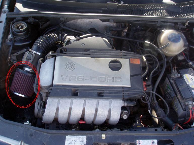

Salam Millet Mene Komeklik Gosterin Shekilde Isharelediyim Olan Hava Filtirinin Yerine Baglanan Nedi? Ve Mashinda Ne kimi Ustunluyu Var Eger Mende Hava Filtirini CHixartsam Onan Qoysam Bezin Artiq Ichmyecek Ve Yaxuda Mashin Texometri Oynamiyacaq Yeni Ne kimi Ustunlukleri Var Ve Hardan Almaq Olar Yaxhsisini Kim ne bilir Yazsin Xaish eliyirem! Mende Zavodu Eyni Matordu Shekildekinen VR6 2.8.

Onu hava filtirinin yerinə qoyurlar, air intake deyilir, azərbaycan dilinə elə hava filtri kimi tərcümə olunur. Mən bildiyim heç bir ziyanı yoxdu, sadəcə maşının səsini dəyişir əgər stock-dursa. Lazımi tüninq elementləri varsa, müsbət təsir göstərir. Yaxşılardan biri K & N firmasının filtridi. Hamısı birlikdə, Zone_77-ə 240 ya da 270 manata başa gəlmişdi deyəsən. Onda mühərrik 2.7-di. Sənin mühərrikin 2.8 litr həcmli olduğuna görə hər filtri qoya bilməzsən, mühərrikivə uyğun olanını qoymalısan. Sən işarələdiyin hər qiymətə var, baxır firmasına. Çapayevdə avtomobil ehtiyat hissələri mağazası var, mən də uşaqlardan eşitmişəm, deyir orda var. Ancaq, yenə qeyd edirəm ki, mühərrikivə uyğun olanını almalısan, bu ucuzudu, alım qoyum söhbəti olmamamalıdı. Çİrklənəndə sabunlu su ilə yumaq mümkünatı var, heç bir zərər görmür. Mənim bildiklərim bu qədərdi. ;)

Qaqa Bir dene Sparco var 4.4 matora qadar baglamaq olar arginal temiz mene 150 manat verir baha deyil goy rengde 10 minen bir temizdemek lazimdi

bunu meslehet gormurem.matorun isti havasini cekecek iceri. stock kenardan soyug havani cekir. sen o kutuya el vurma icindeki hava filtirini Kn le deyish. omurluk gedecek 15 minden bir temizleyin baglayarsan yerine, 1-2 at gucude artar.

qaqassh Kn nedi hardan ala bilerem ?

K&N hava filtiri istehsal eden firmadi. ancaq zakaza getirtmek olar. texmini 100 dollara.
