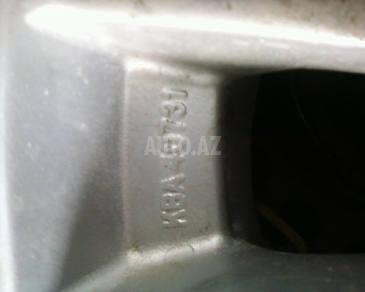

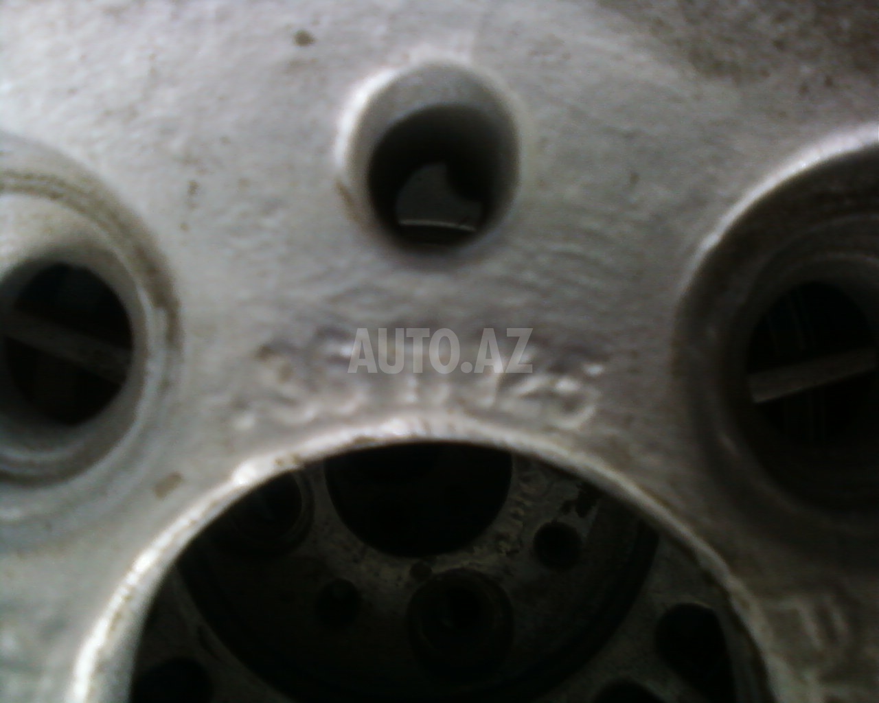

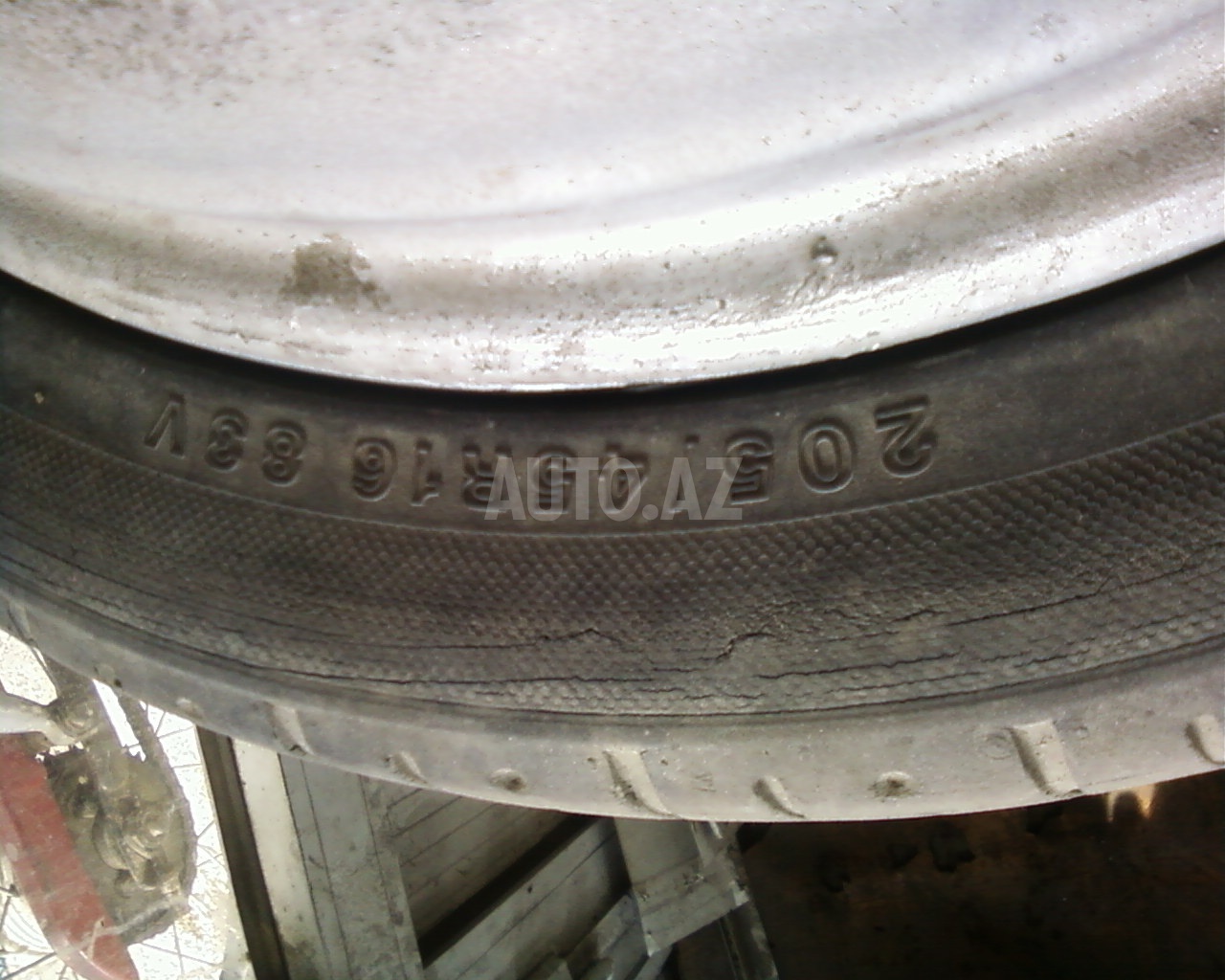

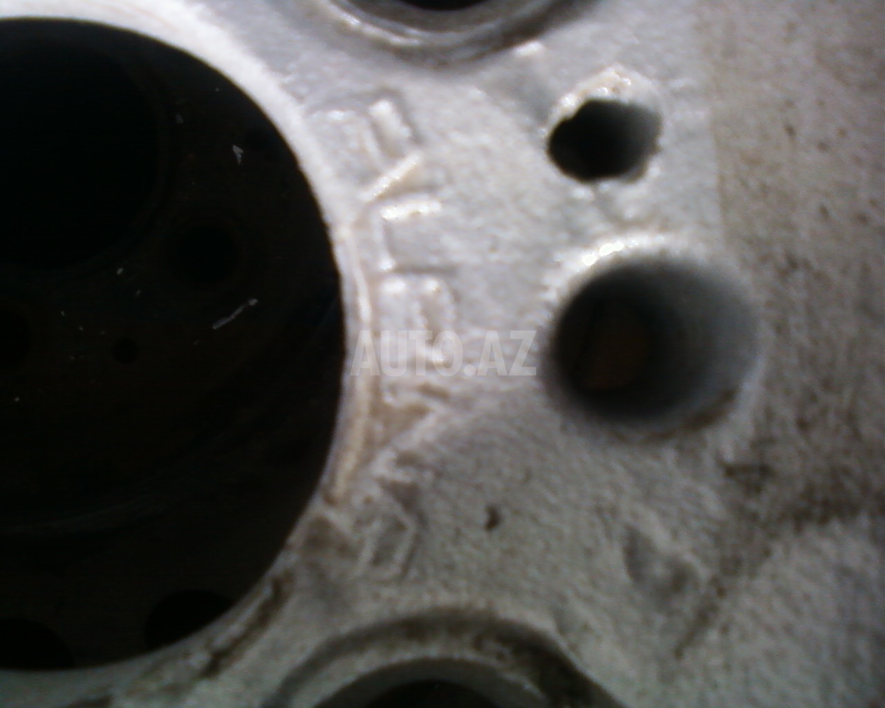

Seymur_9966 Опубликовано: 10 октября 2012 Опубликовано: 10 октября 2012 Ребята нашол такие диски можете посоветовать кто разберается что это реплика или натура как отличить реплику от натуры называется Alpina какая у них сверловка фотки делал телефоном снял все надписи которые можно было снять стоит их покупать или нет???? 1
Angel Eyes Опубликовано: 10 октября 2012 Опубликовано: 10 октября 2012 Насколько я знаю, у натуры Альпины нипель выходит в центр диска под колпачком, и еще у каждого диска должен быть свой секретный болт и ключ соответственно. 2
Elnur Опубликовано: 10 октября 2012 Опубликовано: 10 октября 2012 А что там не написанно производство?
Seymur_9966 Опубликовано: 10 октября 2012 Автор Опубликовано: 10 октября 2012 какие надписи были я сфоткал а так ешё посмотрю !!!

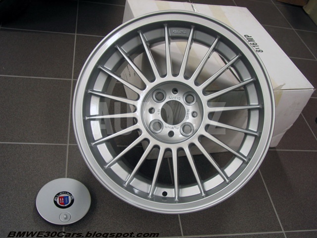

Seymur_9966 Опубликовано: 10 октября 2012 Автор Опубликовано: 10 октября 2012 (изменено) Насколько я знаю, у натуры Альпины нипель выходит в центр диска под колпачком, и еще у каждого диска должен быть свой секретный болт и ключ соответственно.нет там нипель стоит внизу на ободе и к томуже читал в российских форумах есть диски у котрых нипель внизу!!! и ешё они очень лёггие!!! Изменено 10 октября 2012 пользователем Seymur_9966
fatBoy Опубликовано: 10 октября 2012 Опубликовано: 10 октября 2012 Ну ты б хоть целиком что-ли их снял((
Seymur_9966 Опубликовано: 10 октября 2012 Автор Опубликовано: 10 октября 2012 (изменено) вот такие фотку в нете нашол только без крышки !!!завтра обязательно сниму!!! Изменено 10 октября 2012 пользователем Seymur_9966

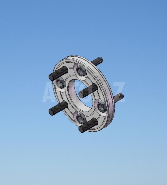

Seymur_9966 Опубликовано: 11 октября 2012 Автор Опубликовано: 11 октября 2012 (изменено) Сеймур, может не совсем в тему, вот заводские параметры 4-х болтовых колес БМВ: 3 Series (E21) PCD 4x100 ЦО 57.0мм M12x1.5 ET 12-20 3 Series (E30) PCD 4x100 ЦО 57.0мм M12x1.5 ET 15-35 Т.е. 4 болта на БМВ были у первых 2-х кузовов троек, потом они перешли на 5 болтов. Как я понимаю, ты надумал их ставить на свою Самару, у которой PCD 4х98, ЦО 58.6мм. Как нетрудно догадаться, эти диски, конечно если они оригинальные бмвшные - не подходят Жигулям ни по одному из главных параметров, а из-за меньшего диаметра ЦО тупо не полезут на твою ступицу. понятно просто они мне попались по невероятно низкой цене если не возьму вдруг потом буду бить себя по голове почему не взял!!! а какой нить зиян есть что они 4/100 ???? что может быть ребята советуют что болты купить с плаваюшей головкой??? Alpina оригинал не все сосок черец спицу в центр. Бери если даже 4х100 просто тебе нужно будет шайбу центровку как Рауф сказал и болты с плавающей головкой как у Саймона были( которые теперь у Ришада) брат а где можно будет их достать??? есть все это в продаже здесь тоесть в Баку или заказывать надо??? Alpina оригинал не все сосок черец спицу в центр. Бери если даже 4х100 просто тебе нужно будет шайбу центровку как Рауф сказал и болты с плавающей головкой как у Саймона были( которые теперь у Ришада) я правильно понял вот это нужно???? если этот переходник поставить диск тереть не будет?? Изменено 11 октября 2012 пользователем Seymur_9966
Seymur_9966 Опубликовано: 11 октября 2012 Автор Опубликовано: 11 октября 2012 А что лудше болты или переходник???
Wa1do Опубликовано: 11 октября 2012 Опубликовано: 11 октября 2012 Миралай ты где???Купи болты, думаю они дешевле, чем переходник. Но такие болты в Баку нет кажется.
Seymur_9966 Опубликовано: 11 октября 2012 Автор Опубликовано: 11 октября 2012 Ребята я с Аполоном говарил он сказал что там разница в 2 микрона так что большой раздницы помоему как я понял нет а болты как дядя сказал это для больших размеров + в перёд я так думаю нужно будет поставить шайбы чтоб не терли если что то переходник!!!!!
fatBoy Опубликовано: 11 октября 2012 Опубликовано: 11 октября 2012 Разница не 2 микрона, а 2 мм. На свой страх и риск ставь, лидеры тоже 4х100, криво-косо народ катается)
miralay Опубликовано: 11 октября 2012 Опубликовано: 11 октября 2012 Ребята насколько я знаю можно установить и без центровочной шайбы-просто болтами с плавающей головкой(в Баку их нет-только в России) но при ударах они будут смещатся.центр шайба(показатель DIA) нужен чтоб идеально диск сел на ступицу. Вперед шайба обязаловка только на классике а на переднеприводе шайба не ваджиб на Лидерах. Наиточнейшую инфу млжно получить у Анара(Saymon)Разница не 2 микрона, а 2 мм. На свой страх и риск ставь, лидеры тоже 4х100, криво-косо народ катается) народ катается на чем угодно-но это только покатушки до 100. А грамотные ребята (как Ришад) покупают болты с головкой и разгоняются без проблем намного больше . Пысы-болты и шайба обязаловка брат, для качественного эфекта 2
