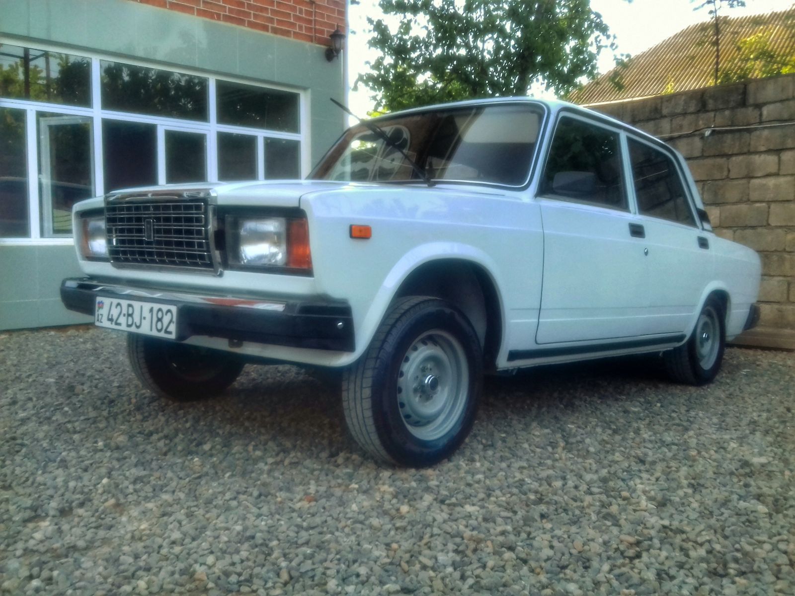

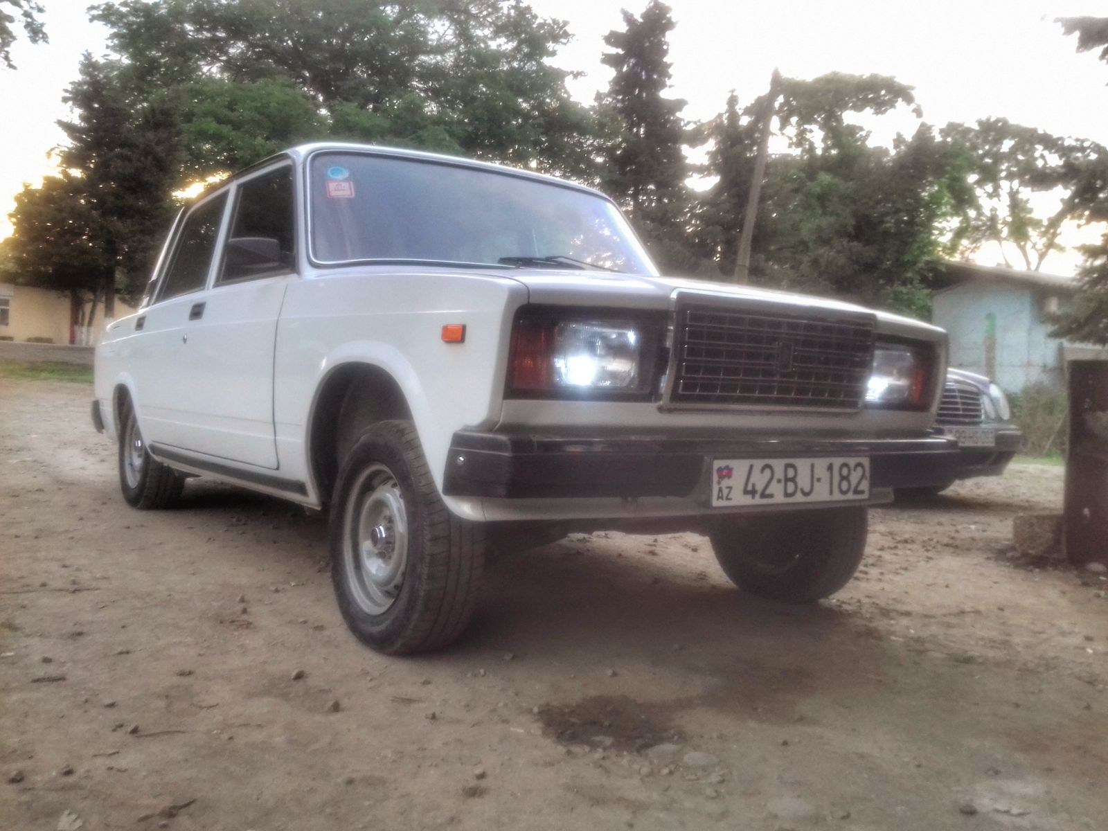

Peredok qaldırdım ki,Maşın Vide Gelsin.İndi o boyda peredok demek olar ki yoxdur lenkeranda.Ama Razval olmadı,mende mecbur saldım aşağı.
2 минуты назад, 093 сказал:
Gardash acigi basha dushmedim,peredoku razval olsun deya galdirmishdin?

Gardash orda 8 barmag peredok galxib,ola bilsin ki razvala emele gelmeyib ? yani peredok duz galdirilmayib ve oncun razval oluna bilinmeyib? yoxsa sen isteyirdin tekerler eyri dursun peredok galxannan soram ama sen istadiyin kimi eyri durmayib? biz o  vaxti ustanin bashni hereb edirdiy ki, peredoku hele ver ki,razvala yaxshi gire bilsin mashin yani tekerler duz dursun,peredokun gozelliyi hele ondadi tekerler shax duranda!

2 минуты назад, Lowenhart сказал:
Razvalshikin yanina ged, birden niajidinna olar
Getdim.Balansda olundu Ama Xeyri Olmadı

1 минуту назад, Ali442 сказал:
Onda aydindi, yaxshiki tekerlerin davleniyasin yoxlamisiz

1 минуту назад, 093 сказал:
Tekerler düz qaldı, peredok 9barmaq oldu.Ama Razvala apardım özüde 2ustanın yanında razval eledim.Ama Razvaldan sora maşın düz gedmedi.Balansda eledim yeme alınmadı.Mence problem peredoku qaldıran ustadadı

@fatBoy Peredok qalxmamışdan evvel maşın düz Gedirdi.Peredok Qalxdı,maşın başdadı sağa çekmeye.Razval eletdirdim yene düzelmedi,tekerleri balans etdirib tezeden razval eletdirdim yene sağa çekdi.İndi peredoku tezeden aşağı saldım,ve razval eledim.Maşının gedmeyinde problem yoxdur.Mene çatmıyan o oldu ki,Peredok 9barmaq olanda maşın niye düz getmedi.?
@fatBoyşekildende görünür ki,tekerlerin duruşunda nese problem yoxdur

@Фарид923 4dük pastavka ile qaldırmışdım peredoku.Peredoku qaldıran kimi baxdım gördüm tekerler düz deyil,ama razvaldan sora herşey düzeldi birce sağa çekmeyi düzelmedi.Razvalda problem yoxdu çünki,men hemişe eyni yerde razval eleyirem.Ama bu defe problem oldu.Çox güman ki,belkede peredoku düzgün qaldırmıyıblar
