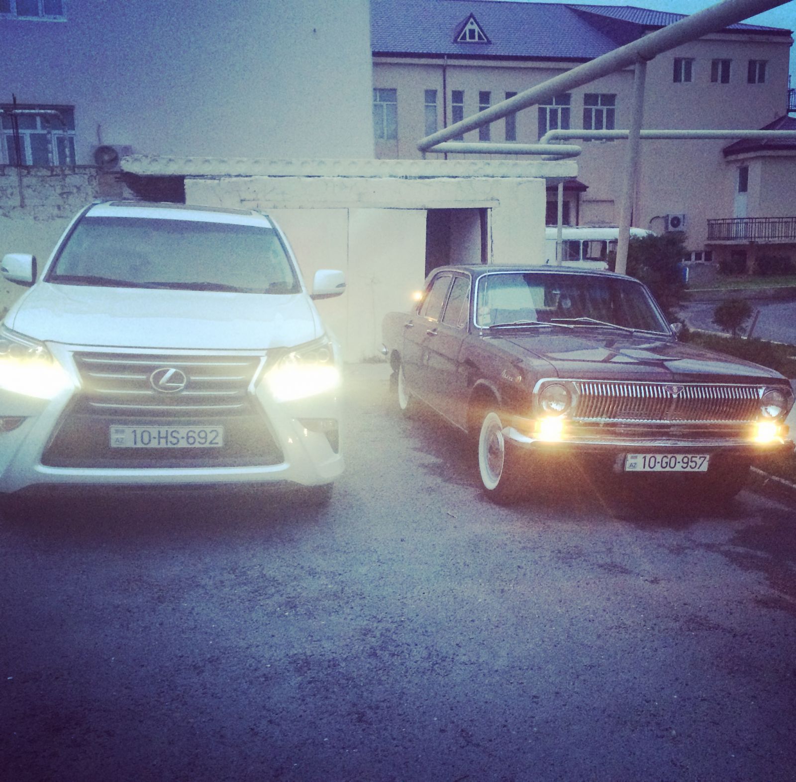

Кекс Опубликовано: 26 ноября 2015 Автор Жалоба Поделиться Опубликовано: 26 ноября 2015 C датчиком тормоза разобрался, заработал. Что бы придти к этому сделали попутно еще много чего другого Хрустели правые шкворни, какой то чобан до этого смазал солидолом и он просто закоксовался внутри. После сборки передка стали прокачивать тормоз, мастер поломал болт на разделители тормозов, ему повезло что он нашел у себя родной от 24( старый отдам токарю что бы высверлил болт)Тормоз начал загораться при небольшом нажатии, значит где то в системе сидел воздух. Поменял замок зажигания,краники печки. Хоту поставить мотор и лопасти от 31, а то холодновато немного. Сейчас стоит у мастера в Хырадале он разобрал все двери, меняет резину которую не правильно посадили и замки форточек которые оказались от второго выпуска плюс передний и задний подпрес промажет мастикой и посадит на место что бы не пропускало воду,на сегодня пока все. Содержимое этого сообщения скрыто.Чтобы увидеть его, вам следует войти на форум, или пройти регистрацию, если её у вас нет. 5 Ссылка на комментарий Поделиться на других сайтах Больше способов поделиться...

Кекс Опубликовано: 30 ноября 2015 Автор Жалоба Поделиться Опубликовано: 30 ноября 2015 Отрегулировал двери,замки. Поменяли все резинки на дверях, включая форточки. Посадили лобовое стекло на мастику что бы не пропускало воздух. Кучу мелочей доделали по электрике, что бы все лампочки работали. Поменял шкворни в передке, они не смазывались.Наконец заглушил краник от масляного радиатора откуда всегда срало масло Осталось разобраться с амортизаторами и будет гоз кими. Содержимое этого сообщения скрыто.Чтобы увидеть его, вам следует войти на форум, или пройти регистрацию, если её у вас нет. 8 Ссылка на комментарий Поделиться на других сайтах Больше способов поделиться...

Кекс Опубликовано: 2 декабря 2015 Автор Жалоба Поделиться Опубликовано: 2 декабря 2015 пару дней назад залил антифриз,сегодня утром смотрю начало подкапывать отвез тачку в Хардалан, сняли радиатор на пайку( думал поставить новый, новый от 24 медный стоит 140 манат( многовато )), меняют прокладку за крышкой клапанов оттуда тоже подкапывает.Раз уж все разобрали попросил мастера поменять диафрагму на бензонасосе и посадить хорошо все топливные трубки ( постоянно пахнет бензином) Содержимое этого сообщения скрыто.Чтобы увидеть его, вам следует войти на форум, или пройти регистрацию, если её у вас нет. 7 Ссылка на комментарий Поделиться на других сайтах Больше способов поделиться...
10020 Опубликовано: 2 декабря 2015 Жалоба Поделиться Опубликовано: 2 декабря 2015 пару дней назад залил антифриз,сегодня утром смотрю начало подкапывать отвез тачку в Хардалан, сняли радиатор на пайку( думал поставить новый, новый от 24 медный стоит 140 манат( многовато )), меняют прокладку за крышкой клапанов оттуда тоже подкапывает.Раз уж все разобрали попросил мастера поменять диафрагму на бензонасосе и посадить хорошо все топливные трубки ( постоянно пахнет бензином) там даже дело не в новизне или цене, на новом ушек для проводов нет, мелочь но приятно .. поэтому по максимуму надо старый сохранить. 30/70 перешли на антифриз? или сразу всё? Ссылка на комментарий Поделиться на других сайтах Больше способов поделиться...
Кекс Опубликовано: 3 декабря 2015 Автор Жалоба Поделиться Опубликовано: 3 декабря 2015 там даже дело не в новизне или цене, на новом ушек для проводов нет, мелочь но приятно .. поэтому по максимуму надо старый сохранить. 30/70 перешли на антифриз? или сразу всё? запаяли, все ок. покупать не пришлось антифриз не смешивал с мет.бочки прямо в радиатор. Поезжу неделю потом солью и заменю на новый. Поменял жиклеры и иголку в карбе, машина стала ехать заметно лучше 2 Ссылка на комментарий Поделиться на других сайтах Больше способов поделиться...
