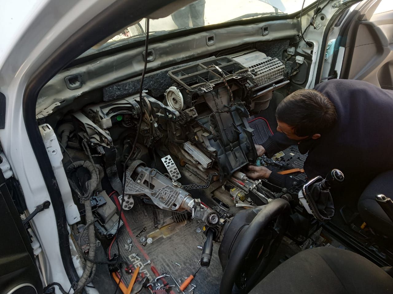

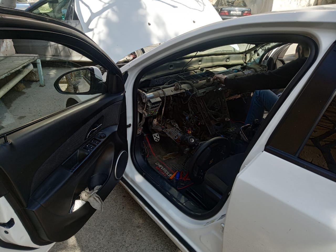

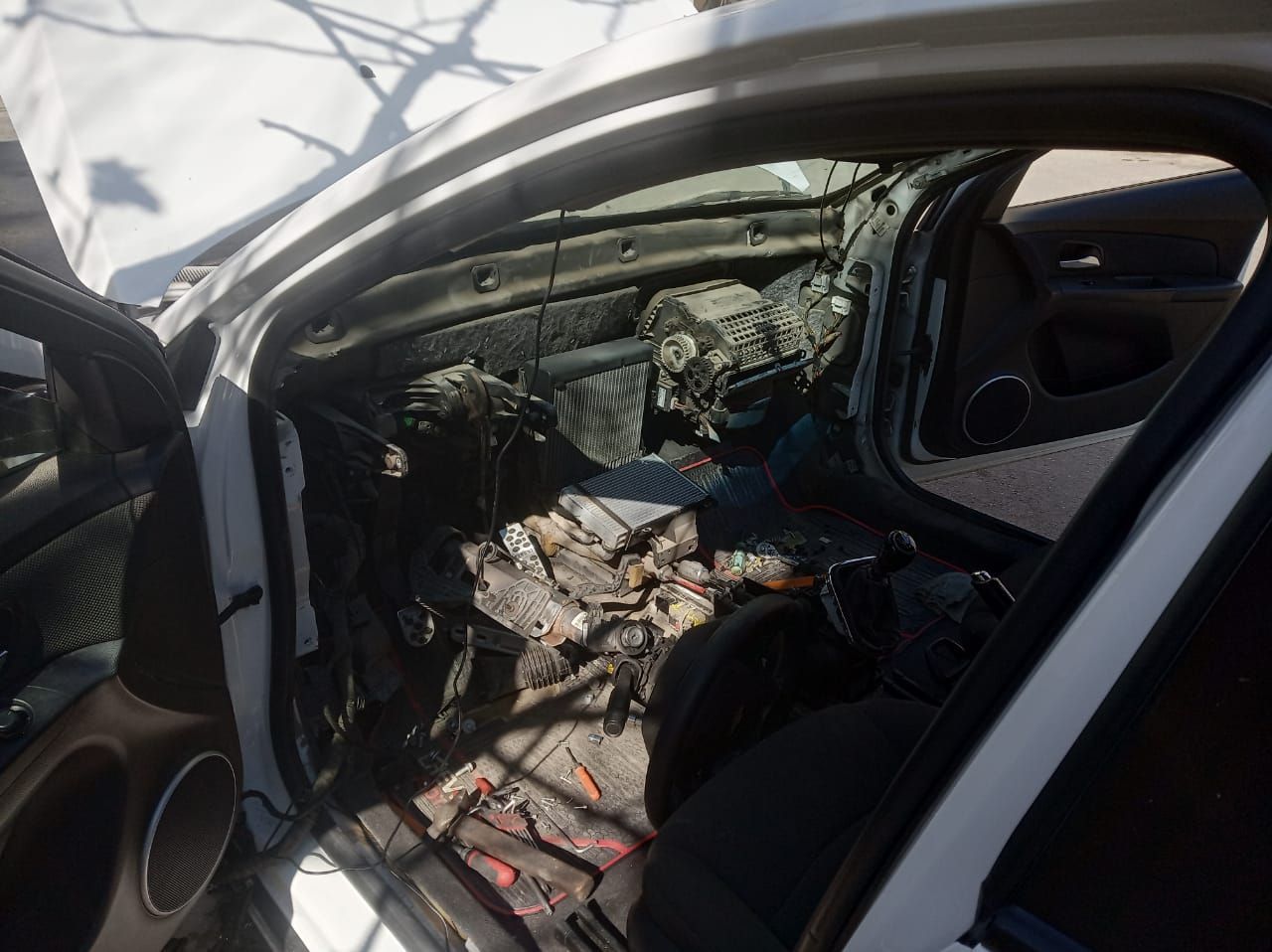

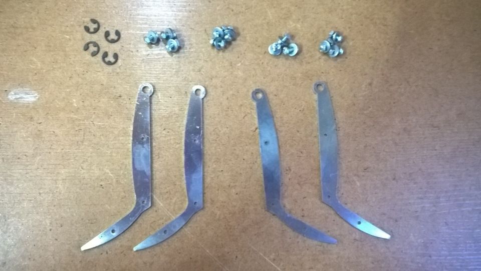

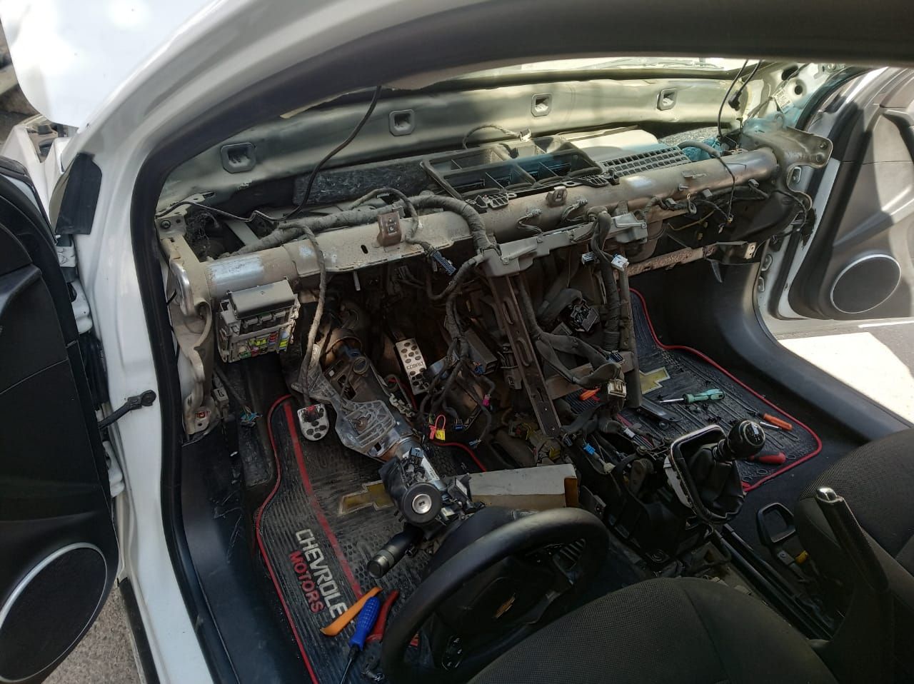

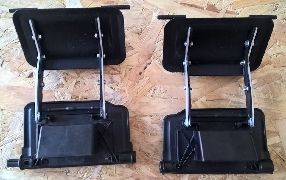

Полностью разобрал и починил заслонки печи (фото ниже).  - могу порекомендовать мастера / друга, работает в Ахмедлах, за "Хазаром"

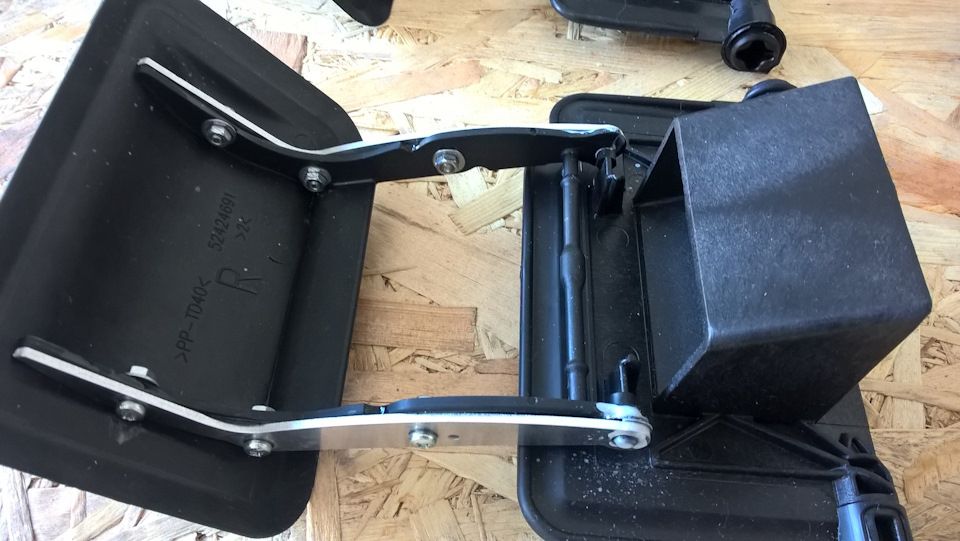

На счет заслонок - типичная болезнь (техническая особенность, по словам официалов) "Крузов".
Рекомендую укрепить, даже если меняете на новые. Что-то как на фото.
Мы вырезали болванки из оргстекла, склеили и для надежности зажали пластиковыми хомутами.
Работает!
