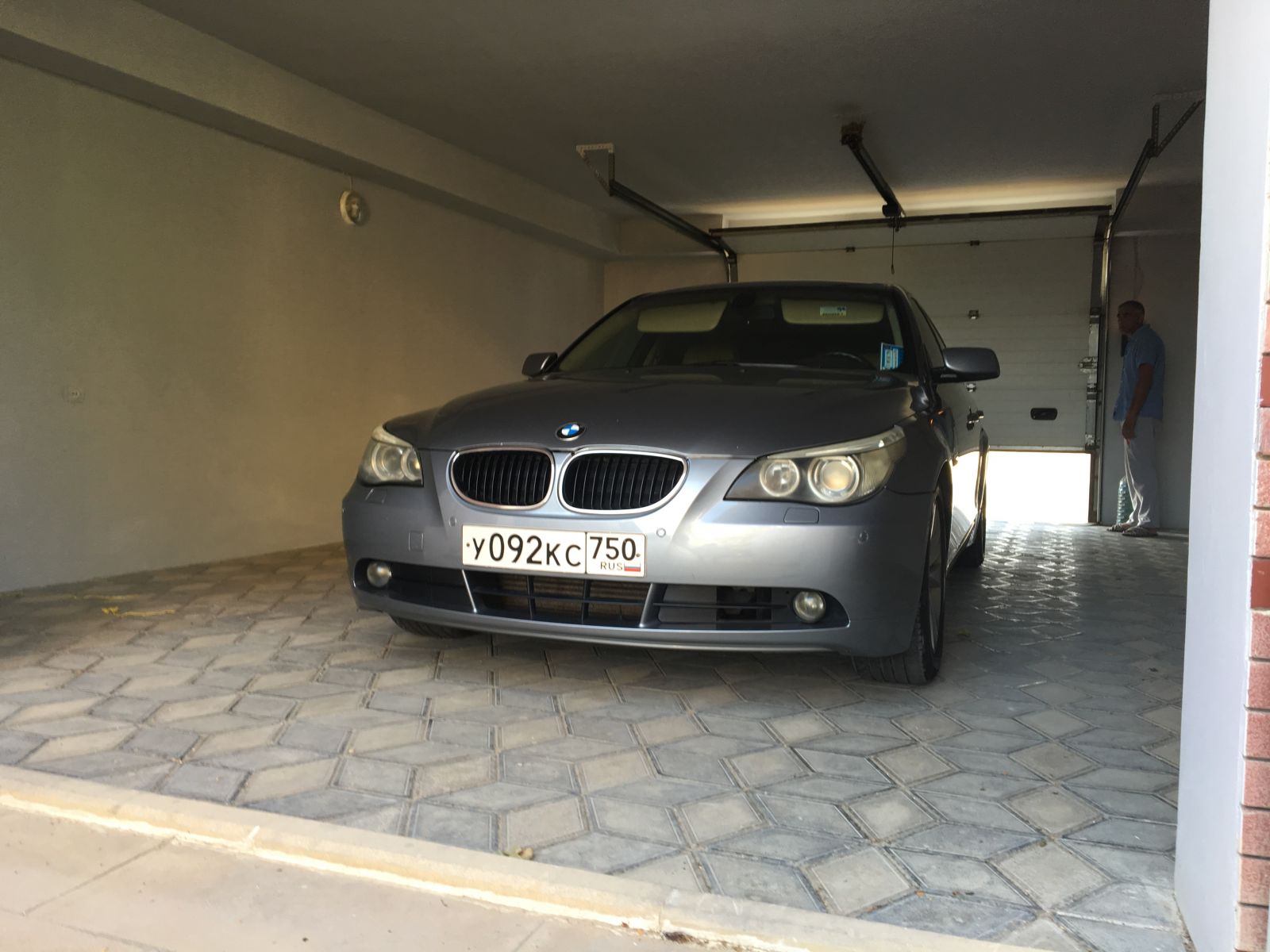

Спасиб Алишка, да я себя еле сдерживаю что бы не начать вваливать в нее бабла, и еще больше сдерживаю что бы не ставить на нее 19инч, она такая девственная на 17-х колесах,тихая мягкая,нет ни малейшего сверчка в салоне. Просто знаю что поставив низкий профиль вся мягкость пропадет станет жесткой погремушкой и упадет кайф от машины. Из планов которые наметил себе в первую очередь коробка дергает немного при разгоне в натяг бублик 100%, под ремонт пойдет. Дальше полировка и устранение всех косяков по ЛКП,фары в порядок привести, потом уже буду ставить CIC с комбоксом,шайбу на рестовую заменить и добавить кнопки управления на тонеле,в остальном делать нечего вообще, фонари рестовые и фары но бюджет установки писец не гуманный.

Первый хозяин приколхозил мультилок на коробку,нажал коробка заблокировалась ключом специальным пока не откроешь селектор с положения P не выйдет. Крч несколько дней назад оставил Автоманьяка (Олег) в машине на пару минут, прихожу завожу дергаю селектор и наааа не переключает, спрашиваю ты че кнопку нажал,он говорит да,а что это за кнопка,говорю блокировка коробки, ладна да,я откуда знал,у нас в Баку такие вещи есть что ли,я думал дополнительный прикуриватель стоит.. Вообщем ключи от этого дерьма с собой не возил они лежали дома, пришлось с красафчиком ехать на такси за ключами потом обратно ))))

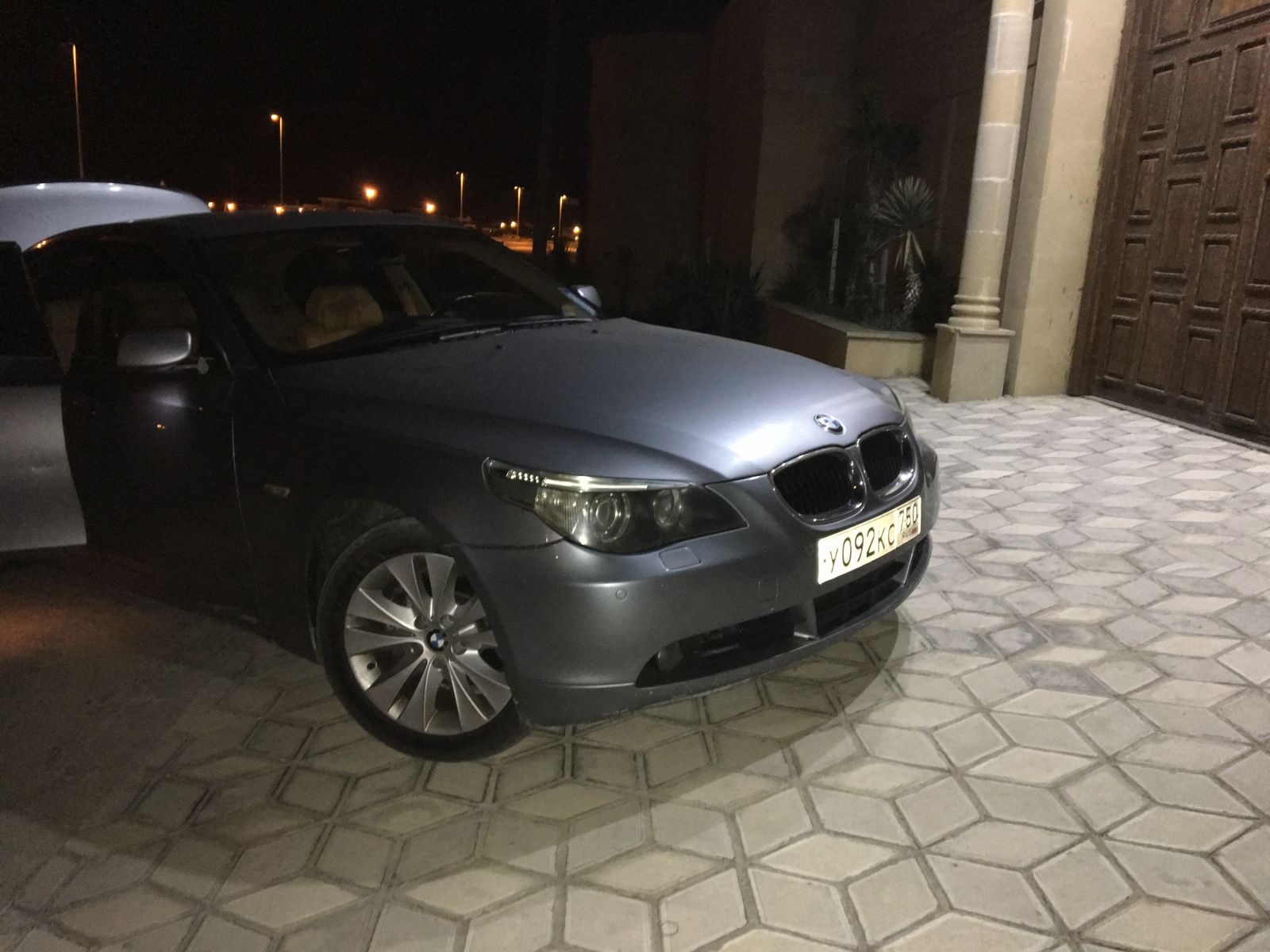

по приезду в Баку первая мелочь рассыпались шторки которые стоят за ноздрями наши гыжы мойщики так херячили керхером что пришлось разбирать морду, плюс перед выездом из Мск на быструю руку меняли лампы ксенона фары поставил как попало зазоры были ахтунг.
В первое воскресенье отпуска через 3 дня после приезда собрались на пляж и доехав до 8км на мехле друга были приятно удивлены клубами дыма , лопнул расширительный бачок. Благо рядом с мехле через дорогу есть бабатский магазин бачок привезли в течении 15 минут вместе с новой пробкой итого
Бачек behr - 85 манат
пробка оригинал - 30 манат
доставка - 5 манат
замена пулзус очумелые ручки сами все поменяли.

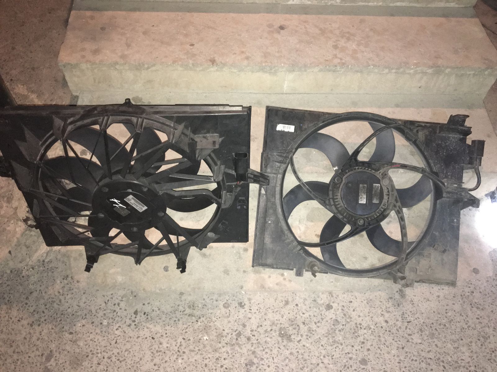

Через два дня сажусь утром в машину чувствую вибрация идёт по кузову, начал искать причину, а она была в вентиляторе охлаждения радиаторов. Думал доживет до возвращения в Мск хрен там, на следующее утро завёл тачку и офигел от скрежета, итого
Электровентилятор Термал б.у в отличном состоянии 200 маната
Замена как всегда своими руками прям на мехле, менять легко все доступно и понятно главное иметь инструмент.
год назад купил набор головок и трещеток за 2000 рублей, он себя уже раз пятьсот окупил ))
в Калмыкии от хороших дорог сдох рычаг нижний тарахтит но его менять не буду доеду до Мск там поменяю сразу все вместе с аммортами

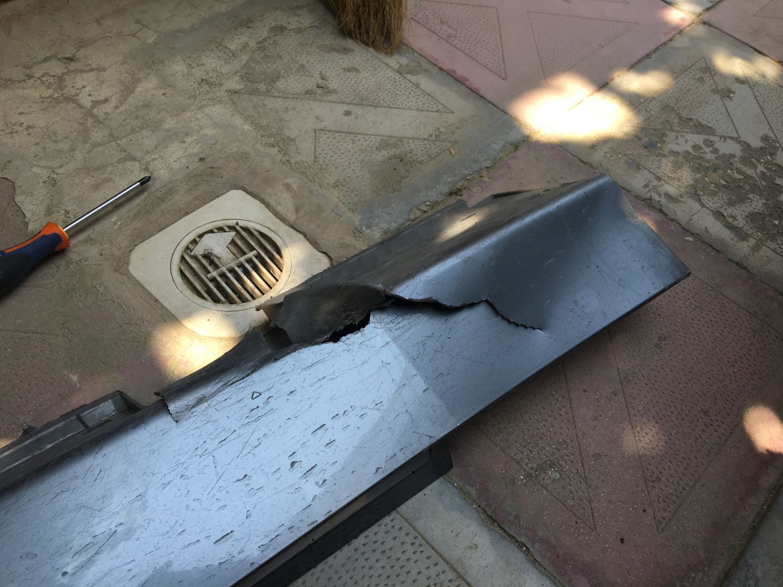

порвал порог левый в хлам, спасибо жителям дворов на Хазаре, они решили на хера выкапывать трубу когда можно отпилить и оставить 5 см торчать на поверхности, ночью через тонировку в незнакомом мехле задом этот огрызок торчащий среди мусора хрен увидишь, итог накладка порога в хламидию.

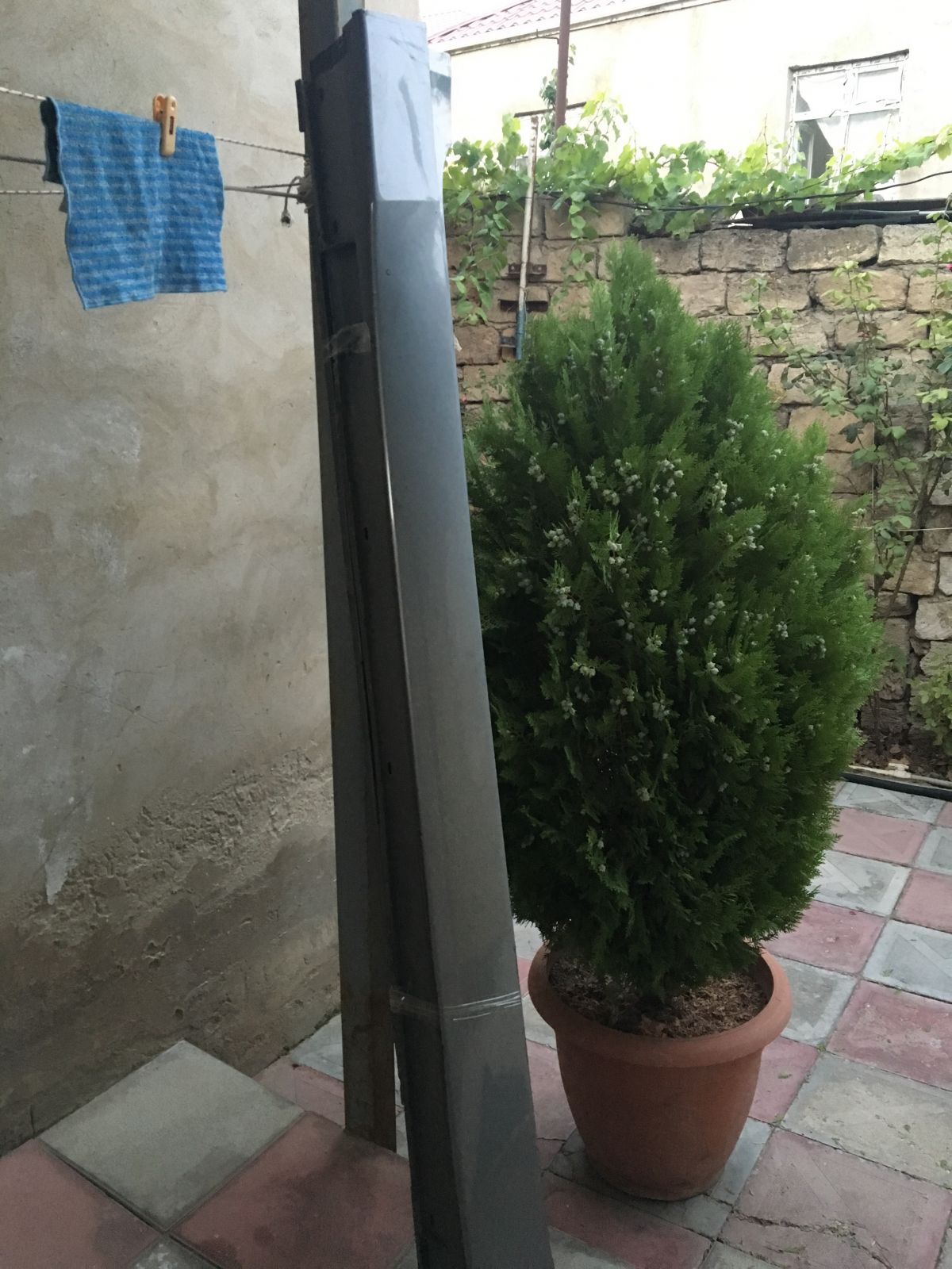

Сегодня купил две накладки на пороги в цвет , 80 манат.. Ала Баку рулит, в след раз буду конкретно запчасти отсюда тарить, нашёл Фары в идеале как новые оригинал 400 манат, подарок вообще.

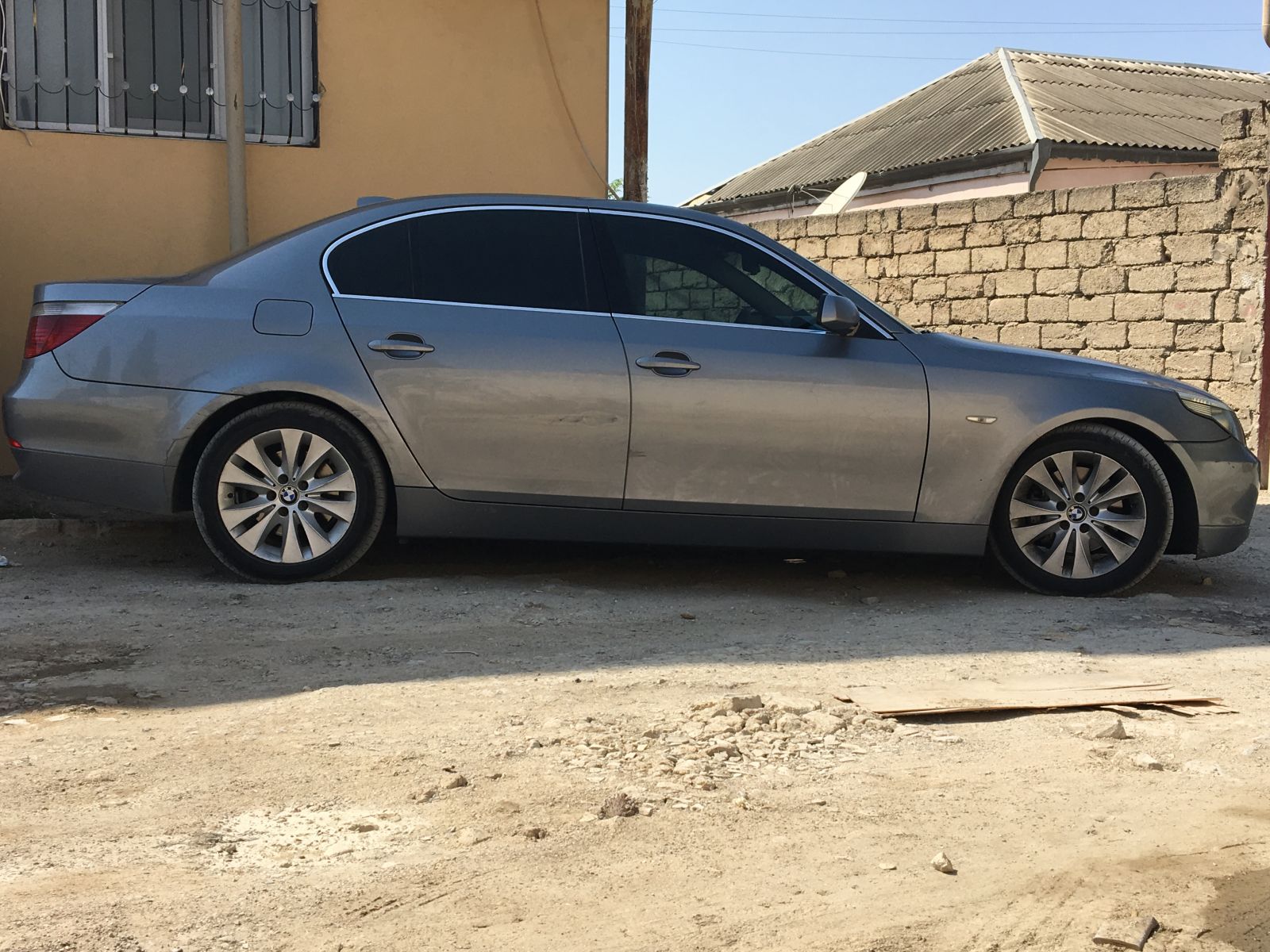

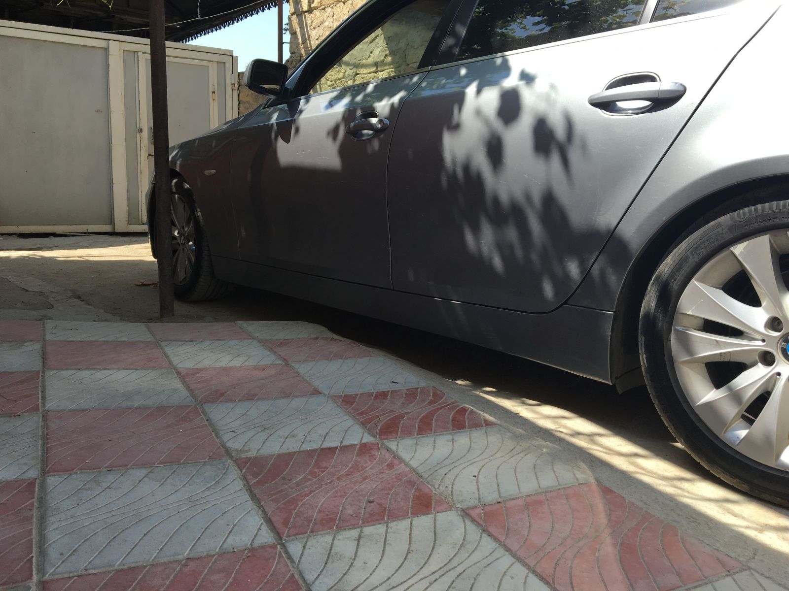

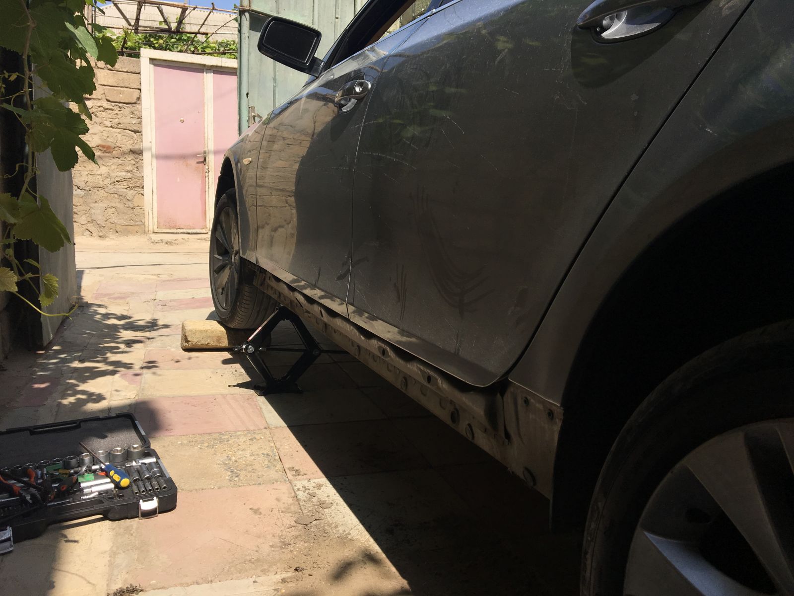

С утреца по раньше собрался силами и за 40 минут поменял обе накладки на порогах. предыдущий хозяин был колхозником, дибилом которых надо убивать и не подпускать  к немецкому автопрому. Старые пороги были прикручены чем хочешь но только не оригинальными шурупчиками с пистонами.
Сейчас все по уму по заводу как должно быть..
Из инструментов для снятия порога нужны
торкс бита размер забыл какой,
трещетка с головкой на 8
дамкрат
коврик для того что было на что лечь
и все..

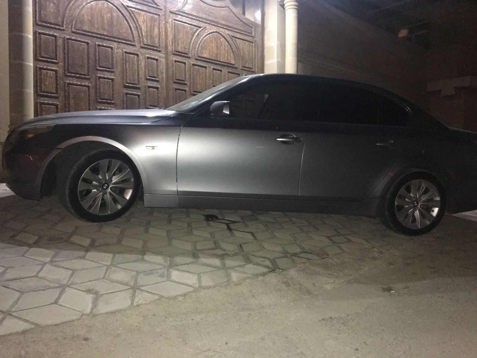

Ну и в чистом виде с гаралнутыми Текерями фсе по феншую

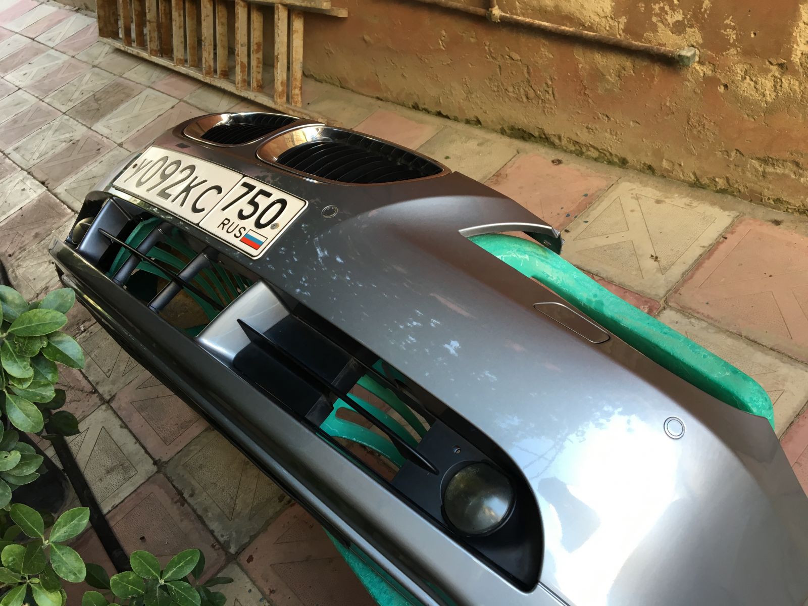

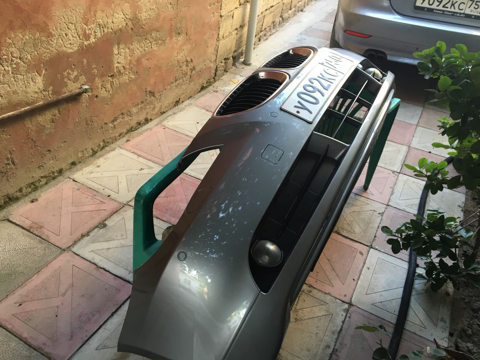

Один штук бампер под покрас оригинал состояние бомба..
  • Yeri var! 3

27 минут назад, AVTOMANYAK сказал:
M-пачета не будет?
Не не будет принципиально хочу оставить завод стайл. Мпаркет должен быть с завода установлен до каждой мелочи. Хотя как вариант в рф по каталогу мпаркет стоит 1000 евро до каждого шурупчика..

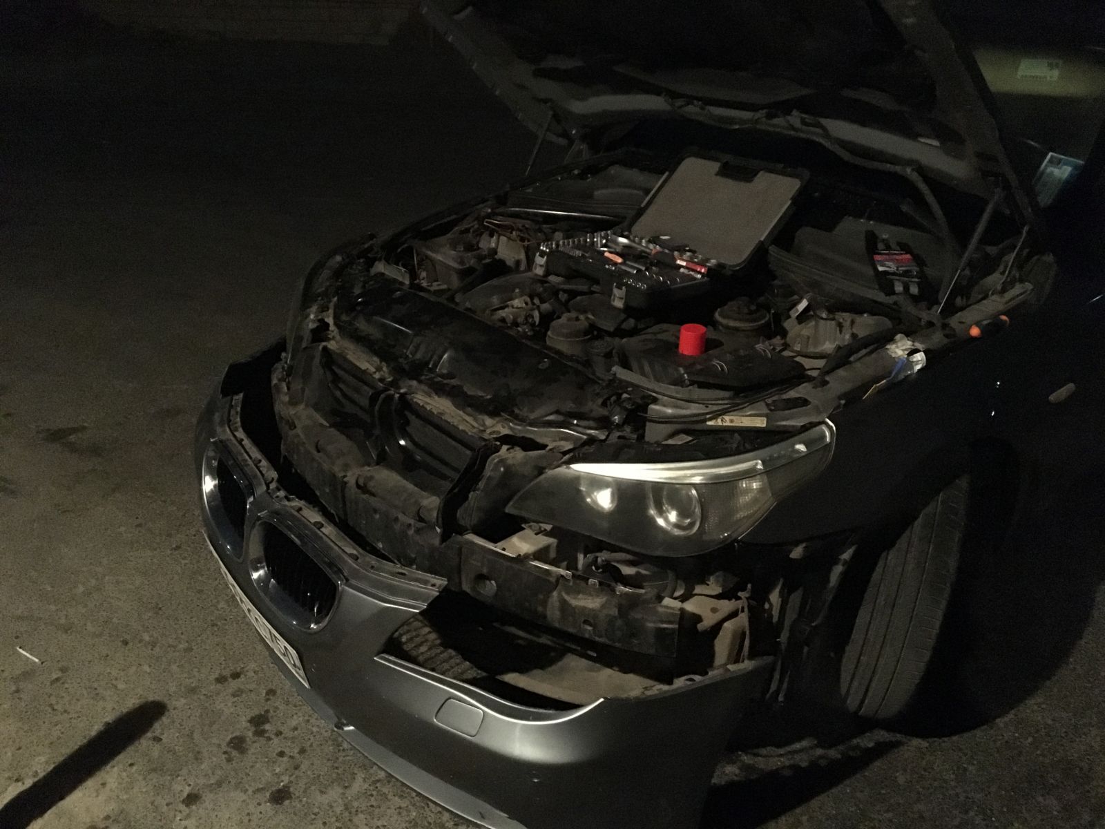

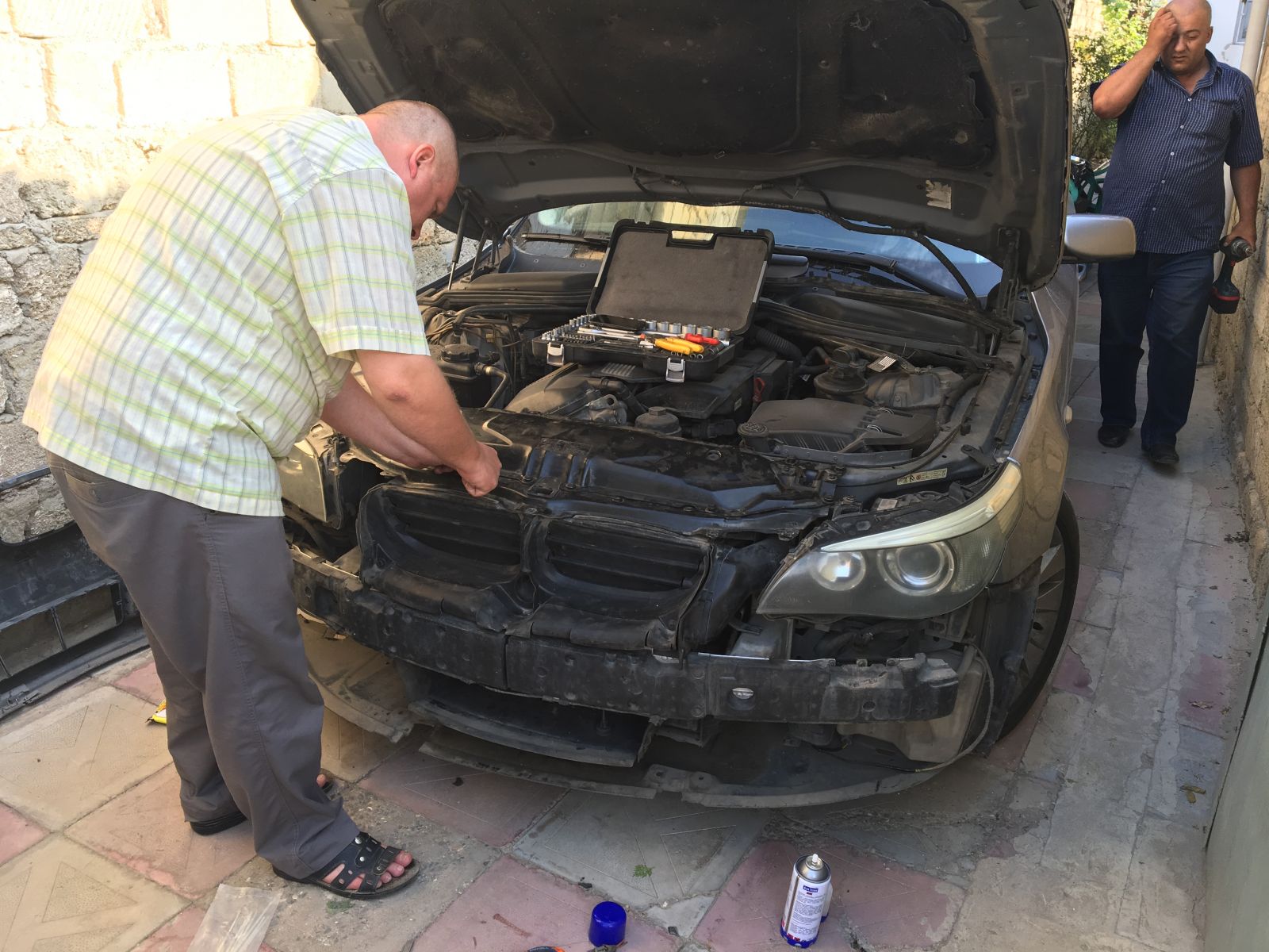

Убил часов пять на сборку Машины, заменил направляющие бампера, лампы птф, пришлось помучится опять со шторками, в итоге собрал все от души. Правда маляр жестянщик хреновый из меня, зазоры не смог выставить четко с правой стороны, приеду в Москву отдам Машинку своему гуру , заодно и Фары полирнет..

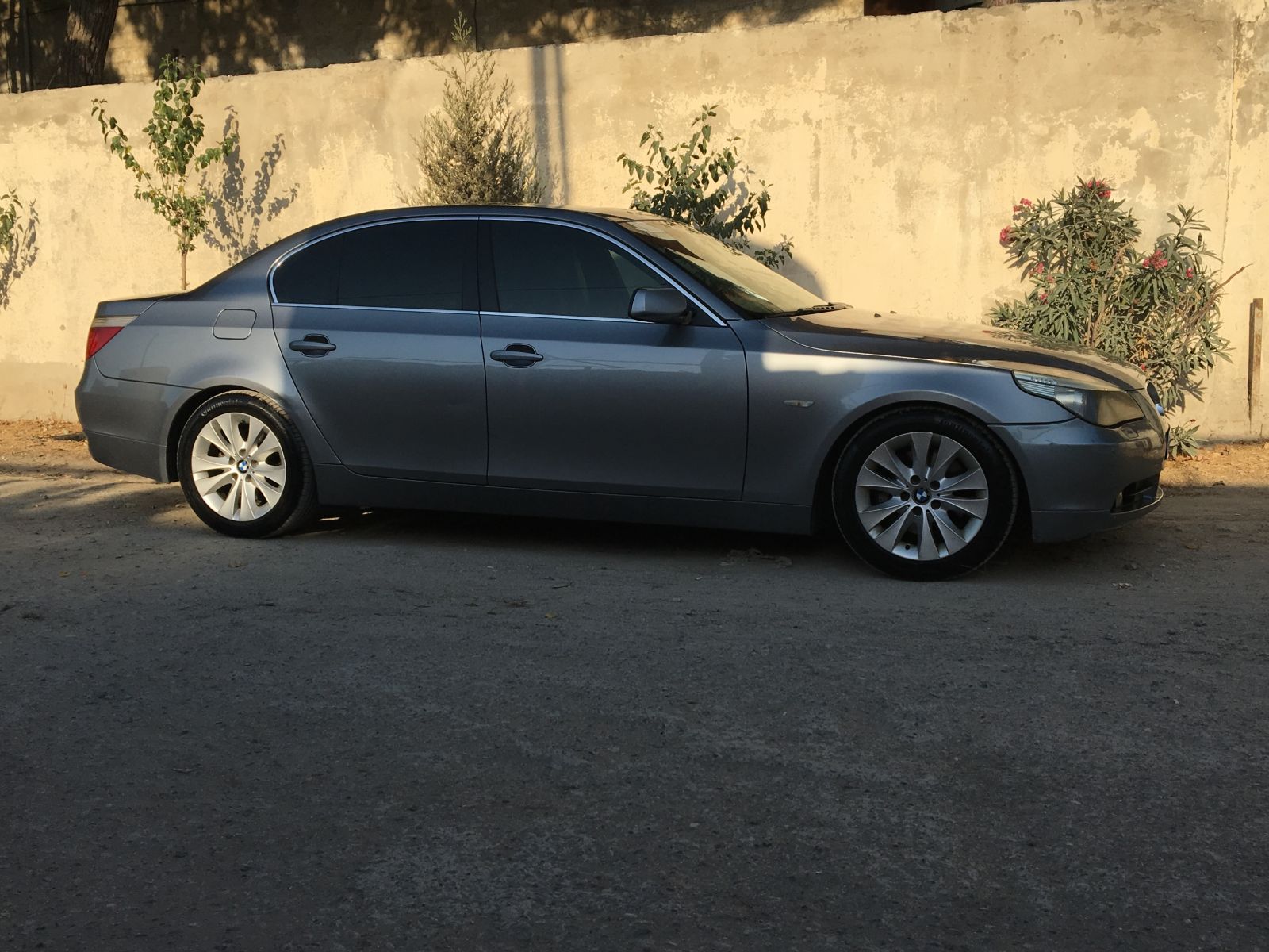

Вот норм фотки при дневном свете..жаль Фары не поменял, приеду в Мск отдам полировать.
