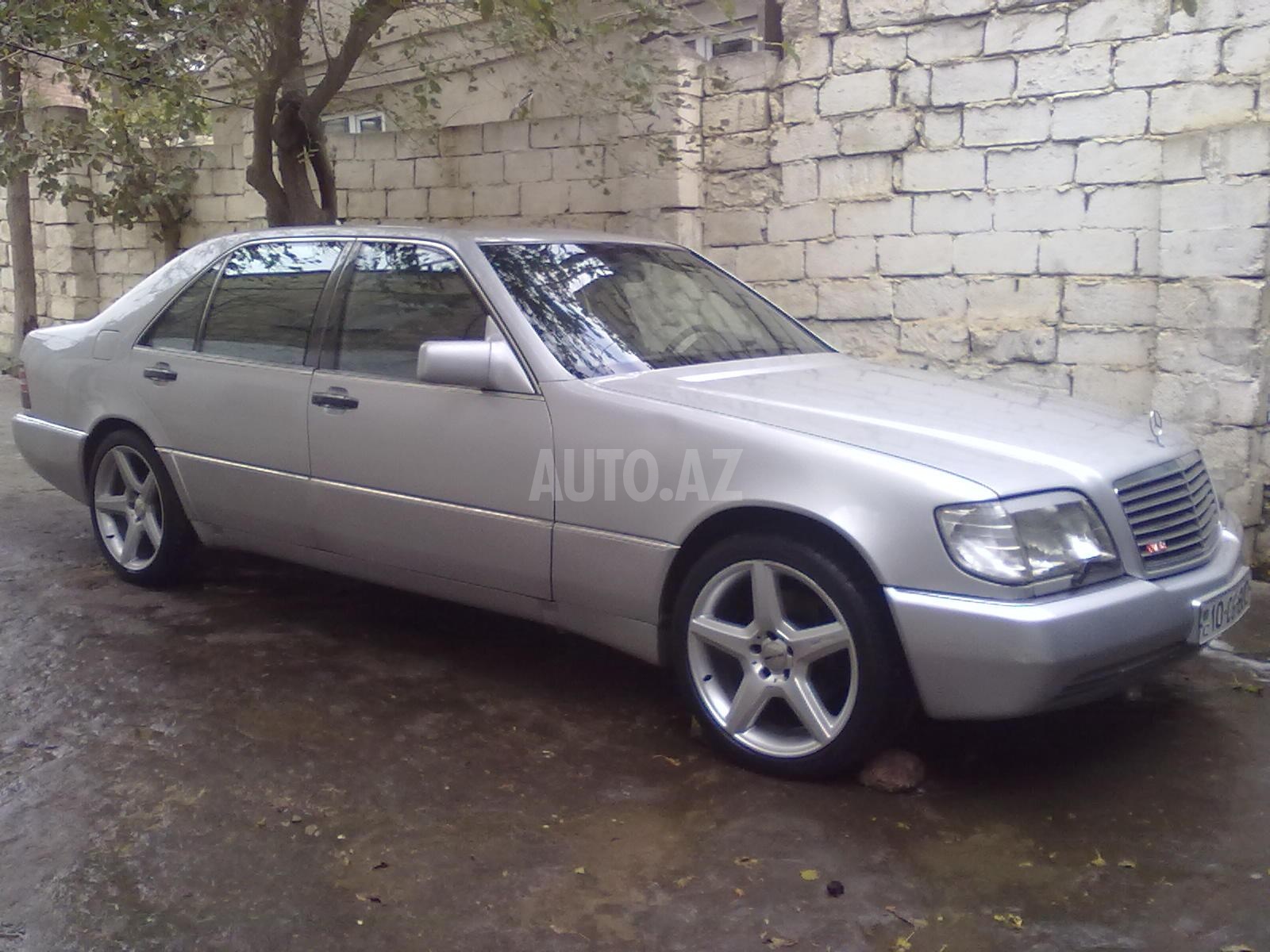

C240 AMG Опубликовано: 25 декабря 2012 Опубликовано: 25 декабря 2012 Приветсвую всех кто читает эту тему. Купил себе новые покрышки Rotalla 225.45.R17 впереди, 235.45.R17 сзади. У меня разширокие диски AMG Monoblock. 245.40.R17 не поставил из за того что не было в наличии у них. Покрышки оказались бракованные. Машина при скорости 90 км в час и выше начинает бить руль и вся машина дрожит. Мастер который устанавливал эти покрышки говорит такую вещь,что у тебя не правильный M paket. Типо из за того что сзади должно быть 245.40.R17 а поставили 235.45.R17. Какие покрышки посоветуете за нормальную цену ? Мне посоветовали Ханкук, Кумхо , Данлоп. Что вы можите посоветовать. Цитата

C240 AMG Опубликовано: 25 декабря 2012 Автор Опубликовано: 25 декабря 2012 До них стояли мишлен машине не била при любой скорости. Эти покрышки купил новые. С опорными дисками проблем нет. У моего брата такие же покрышки и такие же АМГ диски на W210, вчера переставили 4 мои колеса на его машину у него стал бить руль и вибрация есть. Его 17 амг диски поставили на мою машину вибрации и дрожения нет,руль не бьет.На старых твоих покрышках была такая фигня?Если нет,значит мастер вдвойне УйпакетШирина покрышек ничего не значит,только высотаА вот с высотой ты немного попал в просакВпереди профиль должен быть выше чем сзадиТут дело в балансе,если покрышки не идут на баланс значит БРАК,китайское Г Но если задние покрышки профиль чуть выше то из за этого не должно бить правильно ? Мой знакомый поставил точно такие покрышки с такими же размерами на БМВ 3 - 2000 года я на его машине ездил такого нетуСам мастер говорит что мои диски идеальные. но не хотят призновать то что ихнии покрышки кривые Цитата

C240 AMG Опубликовано: 26 декабря 2012 Автор Опубликовано: 26 декабря 2012 Брат проверь для начала сами диски,у меня тоже такая фигня была,здесь мастер мне выровнял диски и пропало биение,на бабеке фольсваген около него ребята хорошо делают.колеса ставь перед 225\45 17 и зад 245\40 17,покрышки мишилин или континенталь,что бы мягкие были. Мишлен и континеньталь очень дорогие. Не по карману мне мишлен мягкий даже через чур.. На счет континенталя не соглашусь не мягкие они не сколько..Но покрышки бомба намного лучше мишлена спорт пилота.. Ps твой мастер прости меня за мой французский "Баран"...езжай в нормальный шиномонтаж пусть проверят диски отдельно,сделают нормальную балансировку и хороший мастер смотря на покрышку сразу скажет она брак или нет.. По поводу ширины резины,она ни как влиять не будет на биение руля,а тем более задние покрышки Единственное что может быть если на широкий диск одеть узкую резину на трассе будет мотать влево вправо по колее.. в дисках проблем нет. Машина с Японии пришла с идеальными дисками. Только один раз этот же мастер выравнил мне диски,он сам говорит диски идеальные. Не хотят признавать то что покрышки кривые. Цитата

C240 AMG Опубликовано: 26 декабря 2012 Автор Опубликовано: 26 декабря 2012 И никто не сказал, что Роталла - это китайские шины которые сами по себе не балансируются )В другой своей теме я спрашивал хорошего балансировщика,мне посоветовали Бурчуна. Я к ниму приехал он как увидел что покрышки Роталла сразу отказался их балансировать. Сказал иди верни покрышки,купи Кумхо,Ханкук или Данлоп тогда приедешь я тебе сделаю.Китайские покрышки я не балансирую. Я ему деньги предлогал просто чтобы снять посмотреть покрышки проверить он отказывался. Цитата
