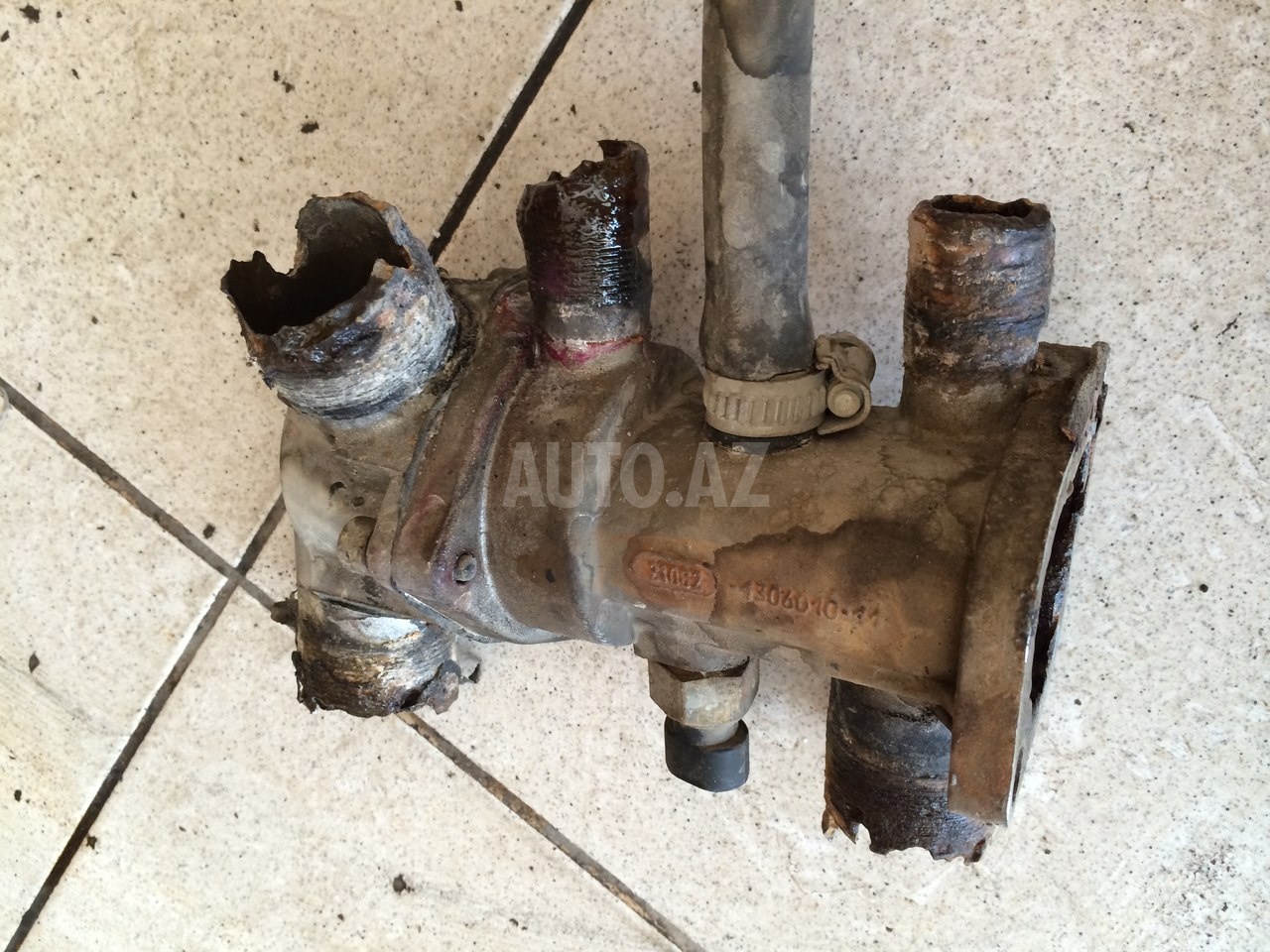

Rashka Опубликовано: 2 июня 2014 Автор Жалоба Поделиться Опубликовано: 2 июня 2014 (изменено) Всем Привет!Тема запылилась,времени очень мало бывает,захожу редко! Решился все таки поставить себе паука,так же и заодно кулису установить,которую подарил Фариз.С пауком все норм,только одно что надо будет потом переделать,так это то что приварить гофру,так как заводскую вырезали,так как мешала,и сейчас выхлопной системы идет вибрация. Кулиса-Это чудо меня просто достала,в первый же день скорости переключались плохо,вроде отрегулировали стало норм,через пару дней,не попадала на первую,снова отрегулировали,еще через некоторое время вообще рычаг у меня в руке остался,и в таком плохой точке города,было это когда съезжаешь с моста Карл Маркса и едишь в сторону 3 мкр. круга,дорога там убитая,рычаг вращается 360 градусов,на первую попасть не могу,сзади машины сигналят,и было это все ночью))Ели как вернулся на район,снял чехол рычага,оказывается рычаг вышел с подушки,подушки пипец пришел,ели как на время воткнул обратно и поехал домой,на следующий день купил подушку,всю не стали менять,а только пластмасску,которая разлетелась)) После чего решил поставить 54 Дз,на базаре одна всего была,сказали что кто-то заказывал,не установил,так и принес на продажу,на коробке было написано Нива,а на самой заслонке 2112,ну я ее взял,во дворе и поменял,радостный запускаю двигатель,обороты поднимаются до 4 тыс и так стоят,глушу,начинаю искать причину,штекеры все проверил,заново запускаю,та же хрень,решил провернуть ДПДЗ,обороты падают на 1500 и из глушака черный дым.Ну я разочаровался,поставил свою обратно,все норм работает.Искал потом хоть 52,и ее нету.Так что пока на 46))) Время шло,через 15 тыс менять ремень,а я решил заменить Поршни на безвтыковые,купил Стк.Почему не СТИ Кованные,потому что двиг сток,не спортивный,кованные быстрее убивают двиг.Стк с антифрикционным покрытием. Разобрали двиг,и увидели что на 3 цилиндре,2 выпускных клапана полностью не закрывались,либо погнуло либо фиг знает что. Пришлось ехать за 2 клапанами.Пока ездил,один из помощников мастера,чистил крышку распредвалов для того чтобы покрасить ее в красный цвет,спасибо ему за это. Хотелось и блок покрасить,но это все время,да и с мастером мы это не обговаривали. Все собрали четко,запустили,двиг шепчет.Ждем пока Карлсон запустится,а он скотина не запустился,проверили все предохранители,все целые,пришлось ехать к электрику,вентилятор подключили на прямую от аккума. Заезжаю к сервис который был поблизости,спрашиваю электрика бокс,в ответ слышу:Электрик умер,завтра хоронить будут. Еду в Сураханы,заезжаю к электрику хваленному,объясняю что и как,а он отвечает что времени нету,еду к другому,у него тоже времени нету,еду к третьему,а он свободный,поковырялся в предах,все целые,начал ковыряться в релюхах,и вот он заработал,завожу двиг,ждем,сволочь не запускается,антифриз из бочка течет.Покупаю датчик,меняют,снова ждем,снова та же хрень,посылают на диагностику,чтобы температуру опустили через комп.Звоню мастеру,который двиг собирал мне,говорю так и так,а он мне говорит поменяй крышку расширительного бачка.Я подумал что от этого не может быть,но все равно поменял,запустил двиг,и вот он включился,этот вентилятор,радостный поехал к мастеру)) Сейчас обкатываю))) Блок мне не точили,а просто поменяли поршни.Поменял ремень грм,поменял помпу,термостат в сборе,картер,так как картеру один раз досталось))) Содержимое этого сообщения скрыто.Чтобы увидеть его, вам следует войти на форум, или пройти регистрацию, если её у вас нет. Изменено 2 июня 2014 пользователем Rashka 2 Ссылка на комментарий Поделиться на других сайтах Больше способов поделиться...
