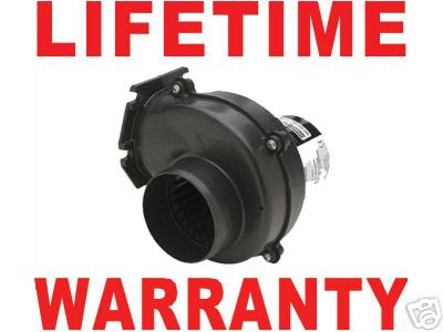

345 Опубликовано: 18 августа 2005 Опубликовано: 18 августа 2005 Все ы учились в школе и знаем что холодный воздух более плотнее чем тёплый. На этом законе физики можно неплохо сыграть выиграв немного мощности. Существуют два способа т.н. Пассивного наддува 1-й Это вытащить патрубок воздухозаборника воздушного фильтра пере радиатором, т.е. вытащить его в такое место , откуда мотор сможет брать воздух не согретый моторным отсеком или радиатором. А при наборе скорости , поток воздуха увеличивается,следовательно плотность воздух попадающего в мотор выше, следовательно больше горючей смеси пойдет в камеру сгорания ,из чего вытекает то что мы получим небольшую прибувку мощности. 2-й способ Это поставить электрический воздушный насос (см. фото), центробежного типа, чтобы он закачивал воздух в мотор. поток воздуха увеличивается,следовательно плотность воздух попадающего в мотор выше, следовательно больше горючей смеси пойдет в камеру сгорания ,из чего вытекает то что мы получим небольшую прибавку мощности. Если совместить эти два способа ,то можно получить ощутимую прибавку мощности

Master Опубликовано: 18 августа 2005 Опубликовано: 18 августа 2005 вопрос! этот электрический воздушный насос на карбюратор ставят?
345 Опубликовано: 18 августа 2005 Автор Опубликовано: 18 августа 2005 Да, но его ставят на входе в корпус воздушного фильтра добавлено в [mergetime]1124408917[/mergetime] Скоро я на своём авто применю оба способа,и уже реально отпишу в каких даипазон пошли прибавки

Orxan4ik Опубликовано: 19 августа 2005 Опубликовано: 19 августа 2005 (изменено) Первый способ даст мизерную прибавку, т.к. там воздух там будет чyть прохладнее. (Про то, что там будет больше давление я промолчу ) Второй способ, самая что ни есть ерунда. Таких моторчиков полно на eBay ( http://cgi.ebay.com/ebaymotors/Ford-Focus-...1QQcmdZViewItem ) , и это переделанний моторчик от blower-ов.( http://www.sears.com/sr/javasr/product.do?...pid=07179494000 ). Дает он прибавку, только на самых высоких оборотах, причем никчемную и вообше это фуфло. П.С. Сам на такую ерунду попался. Изменено 19 августа 2005 пользователем Orxan4ik
DimkA_FF Опубликовано: 19 августа 2005 Опубликовано: 19 августа 2005 1. в снижении температуры воздуха толк есть... Но для гражданских аффто это не подходит. ибо воздушный фильтр будет быстро загрязняться.2. повышенного давления от пассивного наддува ждать не стоит. он только на моциках нормально работает, на скоростях за 200...3. Для того, чтобы надуть в мотор хотябы 0,1 атм избытка, нужно затратить больше мощности, чем это даст прибавки двигателю.
Orxan4ik Опубликовано: 19 августа 2005 Опубликовано: 19 августа 2005 Да эта фигня: а. работает на полном газу, т.к. вклучаыеться оно релешкой, которое срабативает при полном окрытии дросселной заслонкиб. никакого надувва не происходит, воздух без нее ито бистрее движеться.П.С. Есть э такие вешичьки( електрические нагнетатели ), но они стоят дорого и требуют генераторы повышенной вырабатываемости и огромное кол-во аккумуляторов в багажнике.

345 Опубликовано: 19 августа 2005 Автор Опубликовано: 19 августа 2005 Я сам попробую это на своём авто, отпишусь. Электро нагнетатель возьму от Икаруса ,он очень высокой производительности.
DimkA_FF Опубликовано: 19 августа 2005 Опубликовано: 19 августа 2005 нагнетатель, извините, ЧЕГО вы собираетесь ставить? От печки что-ли? тогда забудьте - на максимальных оборотах у мотора такой расход воздуха, что ваш нагнетатель будет служить "наоборот" - только тормозить все...
Sphinx Опубликовано: 19 августа 2005 Опубликовано: 19 августа 2005 Первый способ делают для того чтоб мотор более отзывчиым на акслератор стал, а вот второй полное фуфло! Так как на скоростях выше 100 км\ч сопротивление вашего "нагнетателя" будет препятствовать воздуху, и получите дефорсирование!
