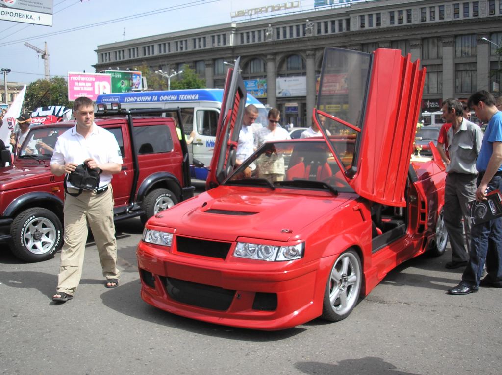

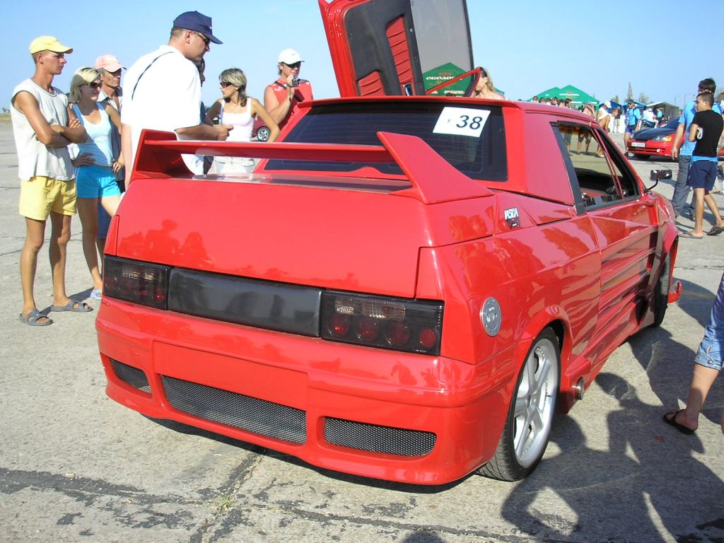

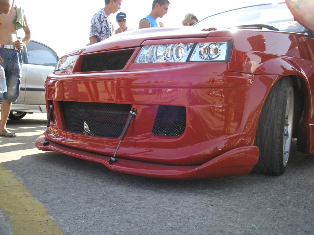

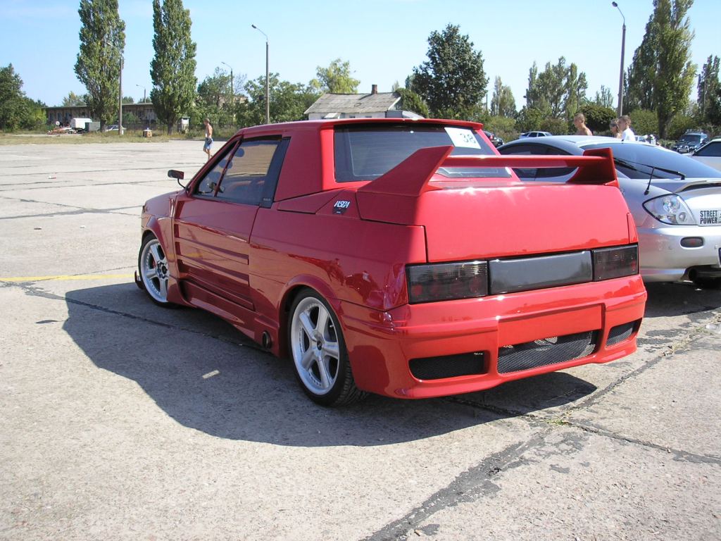

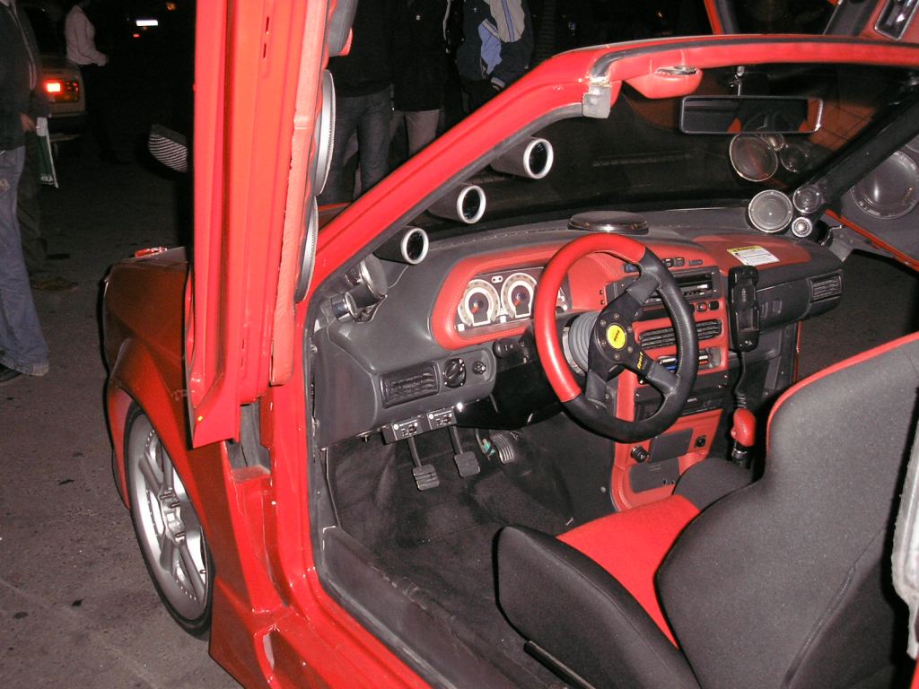

Аудивод

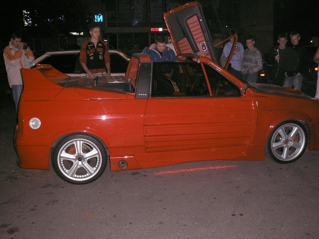

ну я скажу так - нет предела совершенству©
Вот у человека много денег вот он сделал 08 кабриолетом, возил ее в Америку......она стала 5-и кратным чемпионом мира по качеству звучания....и живет в Днепропетровске))))......кстати фамилия Разимамедов)))
Т.е. я хочу сказать что если описывать каждую деталь автомобиля, то это займет не один десяток страниц.....
Вот кстати эта 08

Элкац, молоток, нарой побольше инфы про него.
