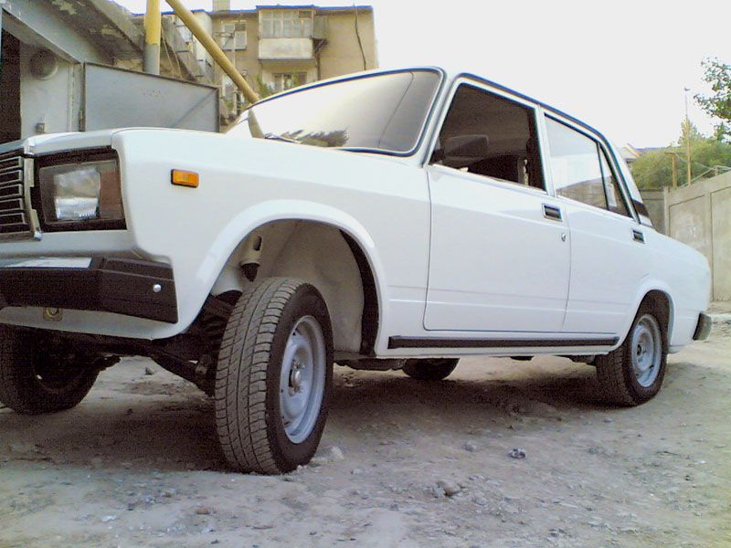

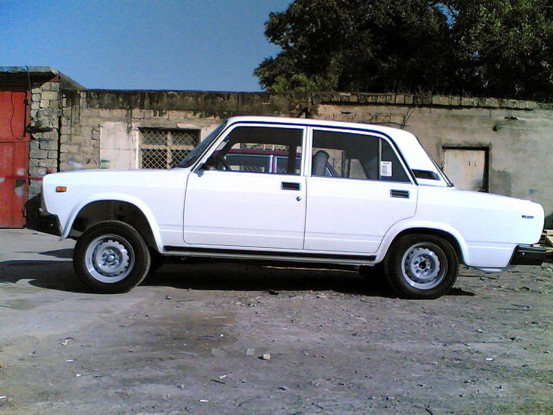

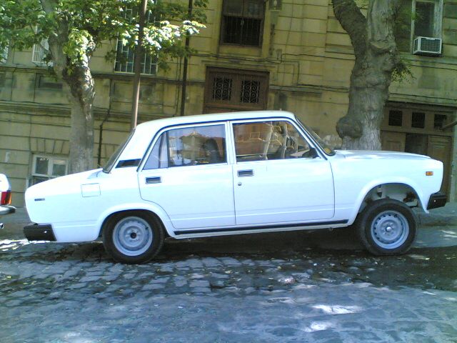

AVTOSUREN Опубликовано: 21 мая 2017 Жалоба Поделиться Опубликовано: 21 мая 2017 bu ne saga ne de sola cekirdi, ne de ses kuy eleirdi, duz yigilma idi. kustalarin "problemidir" nese sende Содержимое этого сообщения скрыто.Чтобы увидеть его, вам следует войти на форум, или пройти регистрацию, если её у вас нет. 2 Ссылка на комментарий Поделиться на других сайтах Больше способов поделиться...
Ali442 Опубликовано: 21 мая 2017 Автор Жалоба Поделиться Опубликовано: 21 мая 2017 4 минуты назад, AVTOSUREN сказал: bu ne saga ne de sola cekirdi, ne de ses kuy eleirdi, duz yigilma idi. kustalarin "problemidir" nese sende Содержимое этого сообщения скрыто.Чтобы увидеть его, вам следует войти на форум, или пройти регистрацию, если её у вас нет. Peredoka el gezdirib sağa çekmeyi hell ede bilerdim ama bezdim ustaya gedmeyden.Ustaya usta demey olmaz o heç...Neyse ele olduki 3-4gün evvel peredoku 9dan saldım zavoda... Ссылка на комментарий Поделиться на других сайтах Больше способов поделиться...

Premier Hazard Опубликовано: 22 мая 2017 Жалоба Поделиться Опубликовано: 22 мая 2017 hamı hər şeyi başa düşdü, amma heç kim düz əməlli cavab vermədi cənubdan olan dostumuza Dost, mənə qulaq as - heç kimə qulaq asma - əvvəla yaz ki, "peredoku" hansı vasitə ilə qaldırmısan? Böyük ehtimalla "prujinin" altına rezin qoymusunuz. Ona görə də səndə fatboy demiş mənfi razval alınıb. Bunu aradan qaldırmaq üçün ustava denan ki, "şaravoyların" altına "şayba" və ya "prostavka" (yəni əlavə) qoysun. İstənilən dükanda satılır. Bir və ya iki dənə "prostavka" qoymaq olar ki, maşın "razvala" getsin. Bir də deyirəm - "şaravoyların" altına "şayba" bir də uzun boltlar lazımdır ki, "şaravoyu" "çaşkaya" bağlaya biləsiz. p.s. Lənkərana gələndə mənə çay qonaqlığı verərsən. 11 Ссылка на комментарий Поделиться на других сайтах Больше способов поделиться...
Fuad123 Опубликовано: 22 мая 2017 Жалоба Поделиться Опубликовано: 22 мая 2017 Yada ki en sade yolu,rulevoy tyagalari gissaldmagdi Ссылка на комментарий Поделиться на других сайтах Больше способов поделиться...
Premier Hazard Опубликовано: 22 мая 2017 Жалоба Поделиться Опубликовано: 22 мая 2017 47 минут назад, fuad0050 сказал: Yada ki en sade yolu,rulevoy tyagalari gissaldmagdi Fuad, səncə şaravoyun altına prostavka qoymaq sadedir ya tyaqanın qısaldılması? ) 5 Ссылка на комментарий Поделиться на других сайтах Больше способов поделиться...
Ali442 Опубликовано: 22 мая 2017 Автор Жалоба Поделиться Опубликовано: 22 мая 2017 2 часа назад, Premier Hazard сказал: hamı hər şeyi başa düşdü, amma heç kim düz əməlli cavab vermədi cənubdan olan dostumuza Dost, mənə qulaq as - heç kimə qulaq asma - əvvəla yaz ki, "peredoku" hansı vasitə ilə qaldırmısan? Böyük ehtimalla "prujinin" altına rezin qoymusunuz. Ona görə də səndə fatboy demiş mənfi razval alınıb. Bunu aradan qaldırmaq üçün ustava denan ki, "şaravoyların" altına "şayba" və ya "prostavka" (yəni əlavə) qoysun. İstənilən dükanda satılır. Bir və ya iki dənə "prostavka" qoymaq olar ki, maşın "razvala" getsin. Bir də deyirəm - "şaravoyların" altına "şayba" bir də uzun boltlar lazımdır ki, "şaravoyu" "çaşkaya" bağlaya biləsiz. p.s. Lənkərana gələndə mənə çay qonaqlığı verərsən. Çox sağol Qardaş minnatdaram...Ustalar az biliya malik olduğu üçün bu halnan qarşılaşdım.Dediyin variantı bügün ustaya dedim,oda mene "1ci defedi ele şey eşidiram" dedi.Yolun Lenkerana düşsa başımız üstünde yerin var,qapılarmız açıqdır.Qismet olar inşallah 3 Ссылка на комментарий Поделиться на других сайтах Больше способов поделиться...
Ali442 Опубликовано: 22 мая 2017 Автор Жалоба Поделиться Опубликовано: 22 мая 2017 3 часа назад, fuad0050 сказал: Yada ki en sade yolu,rulevoy tyagalari gissaldmagdi Onun ziyanı olmaz?? 1 Ссылка на комментарий Поделиться на других сайтах Больше способов поделиться...

Fuad123 Опубликовано: 23 мая 2017 Жалоба Поделиться Опубликовано: 23 мая 2017 В 22.05.2017 в 11:43, Premier Hazard сказал: Fuad, səncə şaravoyun altına prostavka qoymaq sadedir ya tyaqanın qısaldılması? ) Дорогой,то что ты предложил элементарно,это азы. Не думаю что мастер это пропустил или не знает Тогда он вообще не мастер Поэтому Я и предложил кординальный метод В 22.05.2017 в 13:56, Ali442 сказал: Onun ziyanı olmaz?? Yox 2 Ссылка на комментарий Поделиться на других сайтах Больше способов поделиться...
