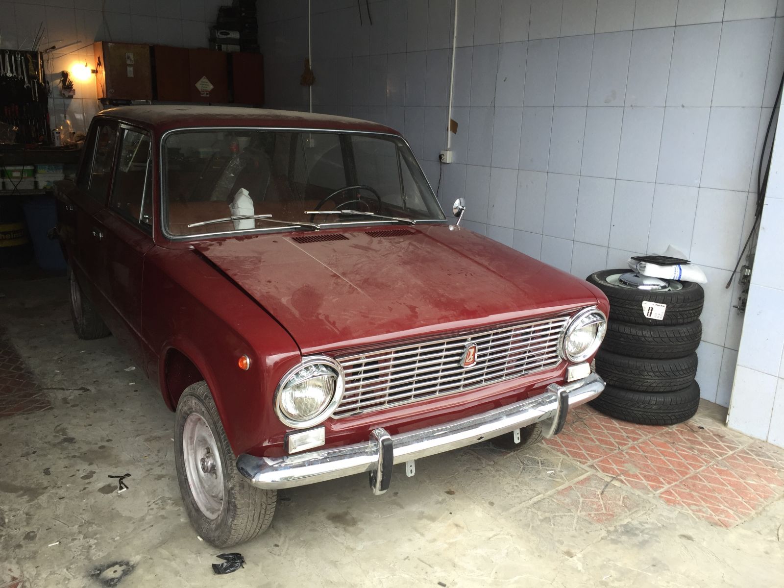

4 часа назад, Hikmet сказал:
Сколько листов STP ушло?
20 листов + 5 поменьше, на сколько помню
  • Yeri var! 1

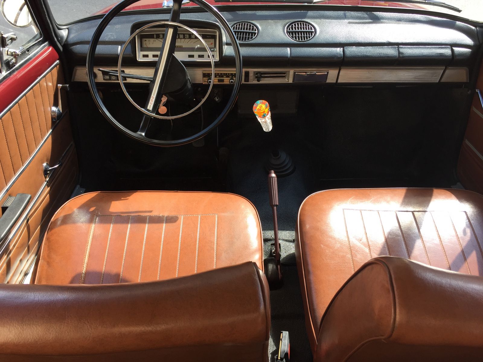

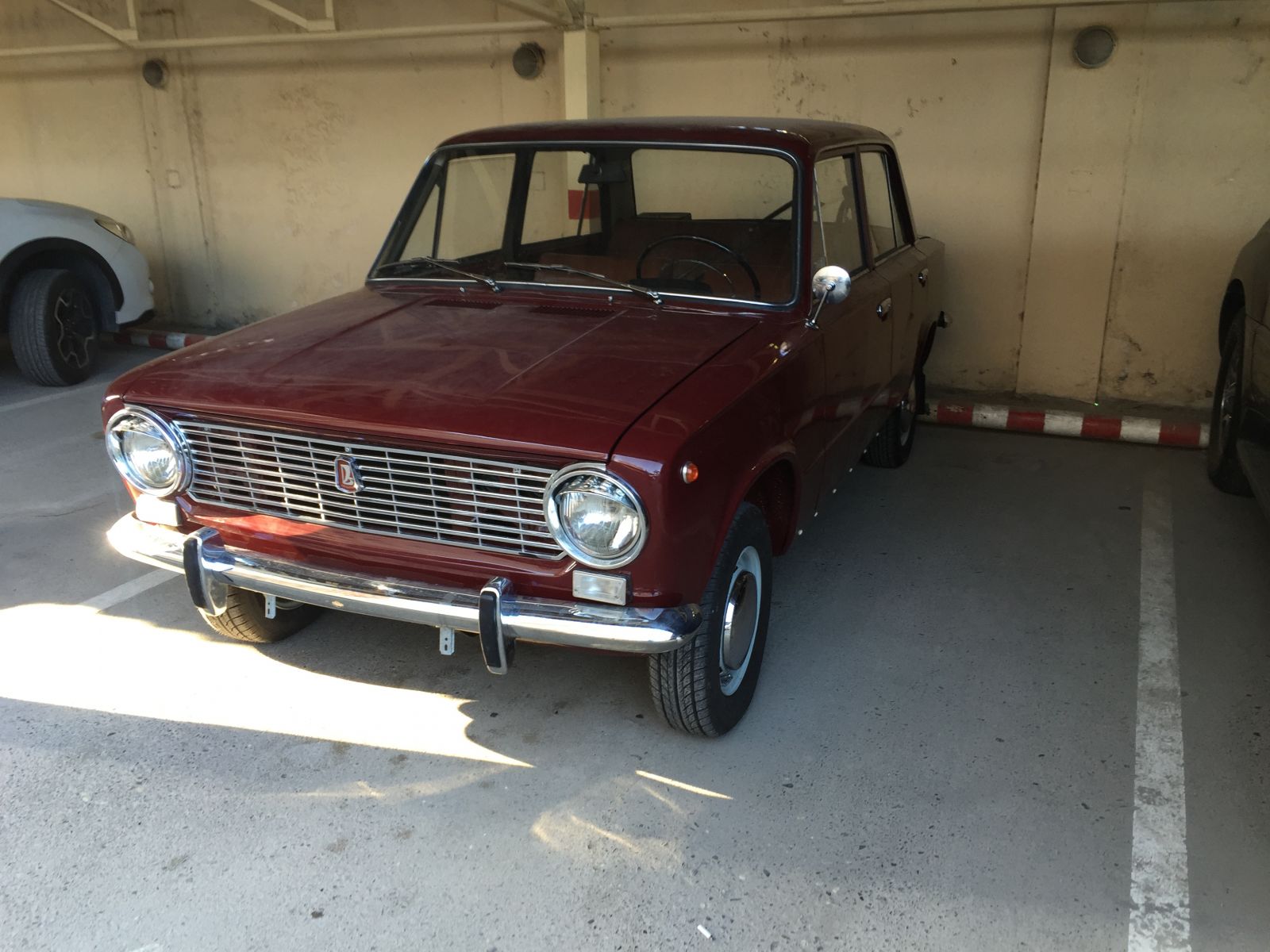

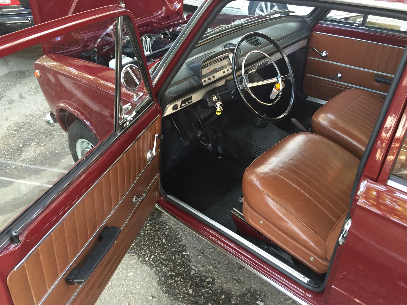

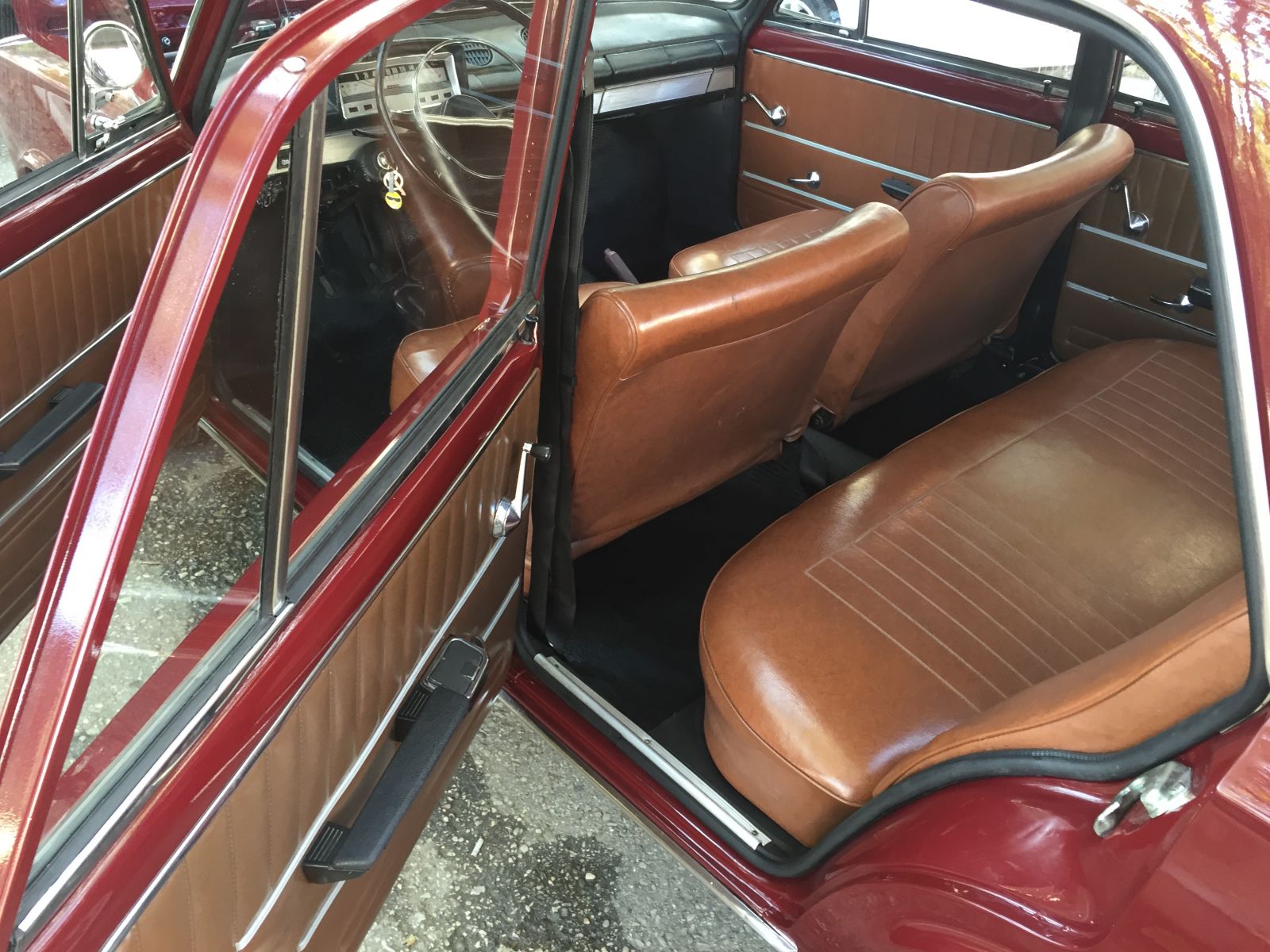

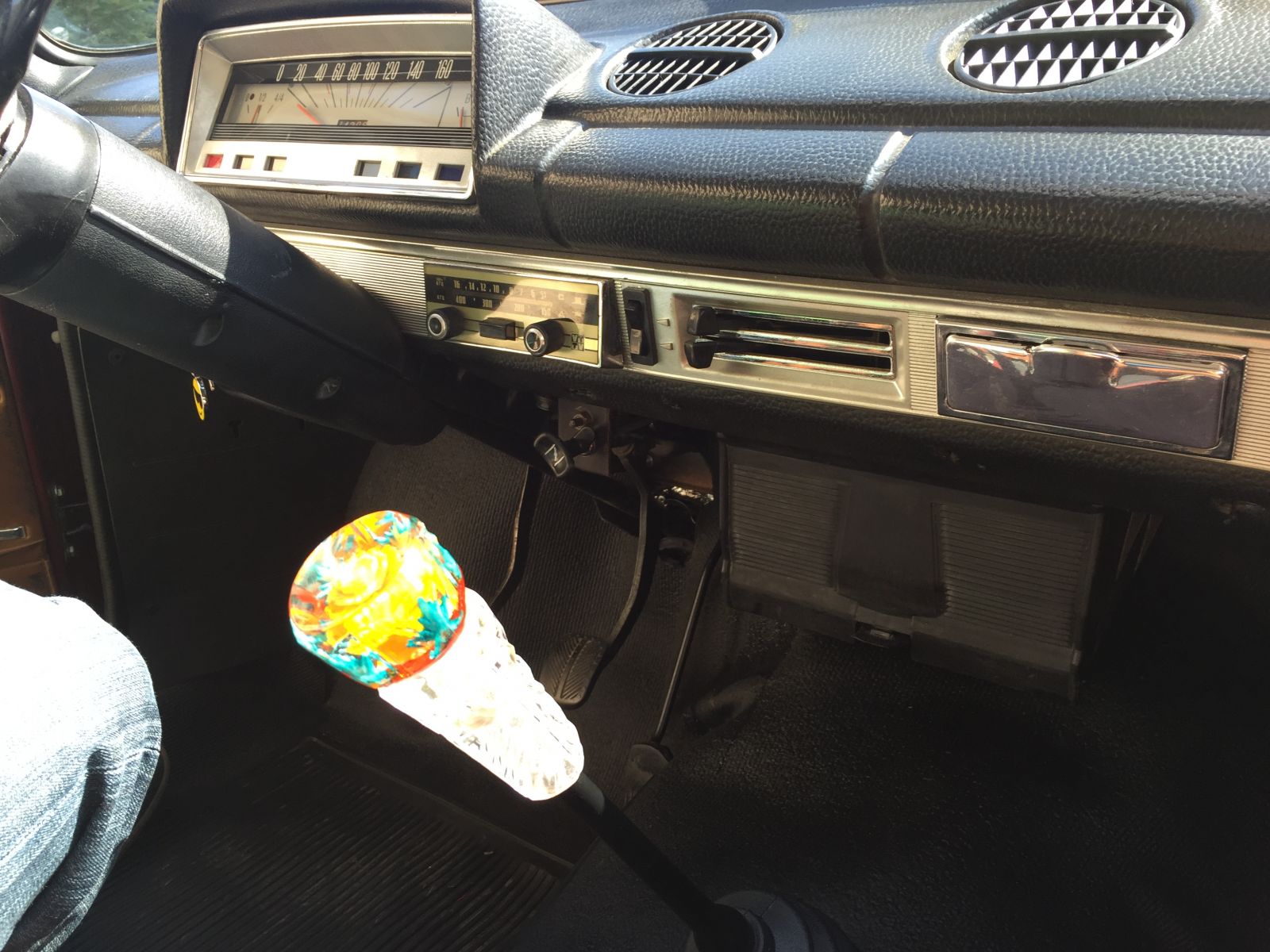

@Rustam999 обалденно!!!!!поздравляю с окончанием реставрации.ровных дорог.
P.S Рустам,пепельницу на торпеде подкрасить нужно и боковину водительской сидухи
  • Yeri var! 2
Ссылка на комментарий
Поделиться на других сайтах
Спасиба! Да дороботки есть, но уже можно ездить!

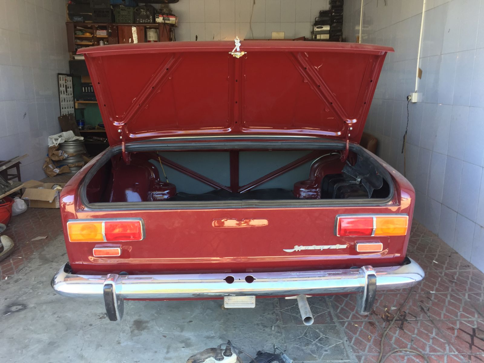

В 13 сентября 2016 г. в 23:12, Rustam999 сказал:
Вот-вот.

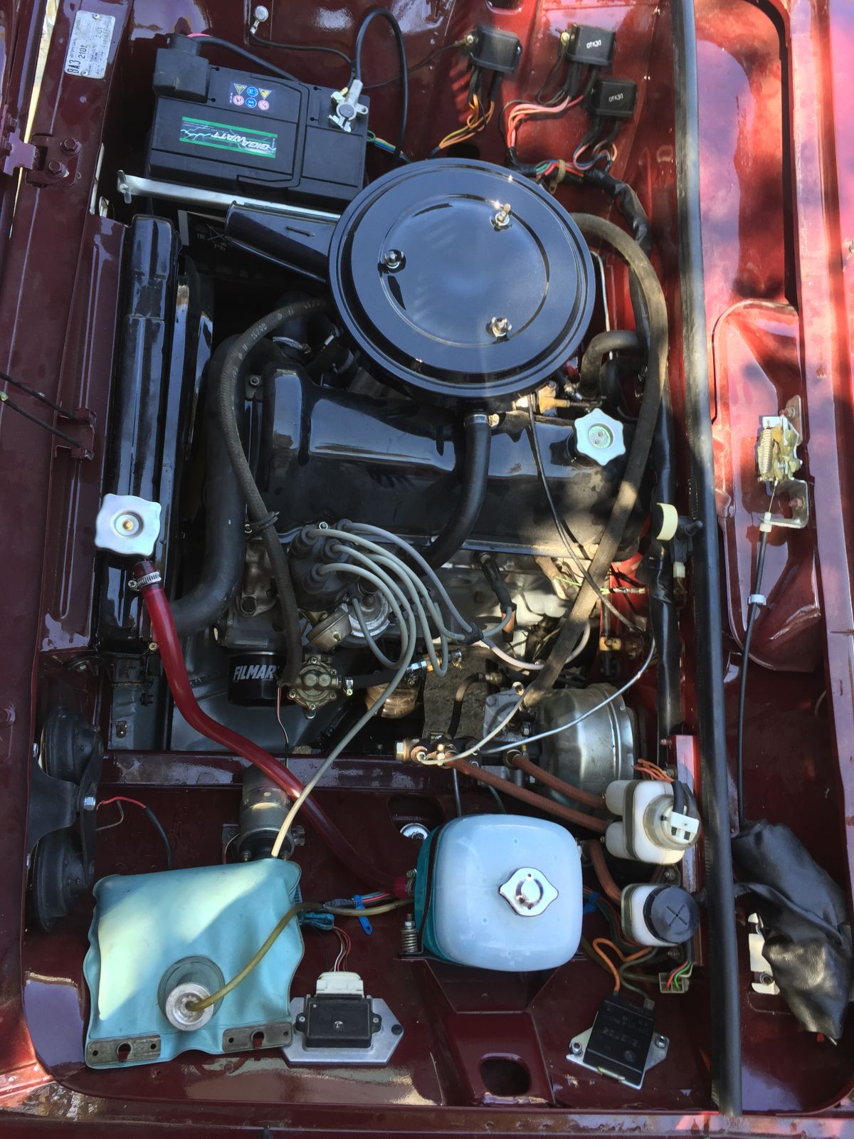

Радиатор новый? Капрон?
  • Yeri var! 2
SEX!!!!!!!!!!!!!!!!!!!!!!!!!!!!!!!!!!!!!!!!!!!!!!!!!!!!!!!!!!!!!!!!!!!!!!!!!!!!!!!!!!!!!!!!!!!!!!!!!!!!!! :wub:
  • Yeri var! 1
1 час назад, бетон сказал:
Нет не новый он кстати ещё глючит, завтра поеду дорабатывать)

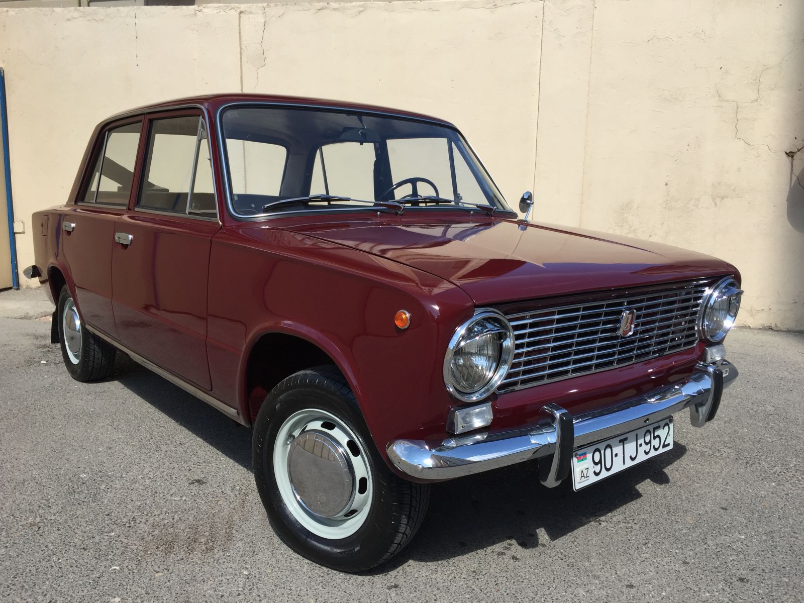

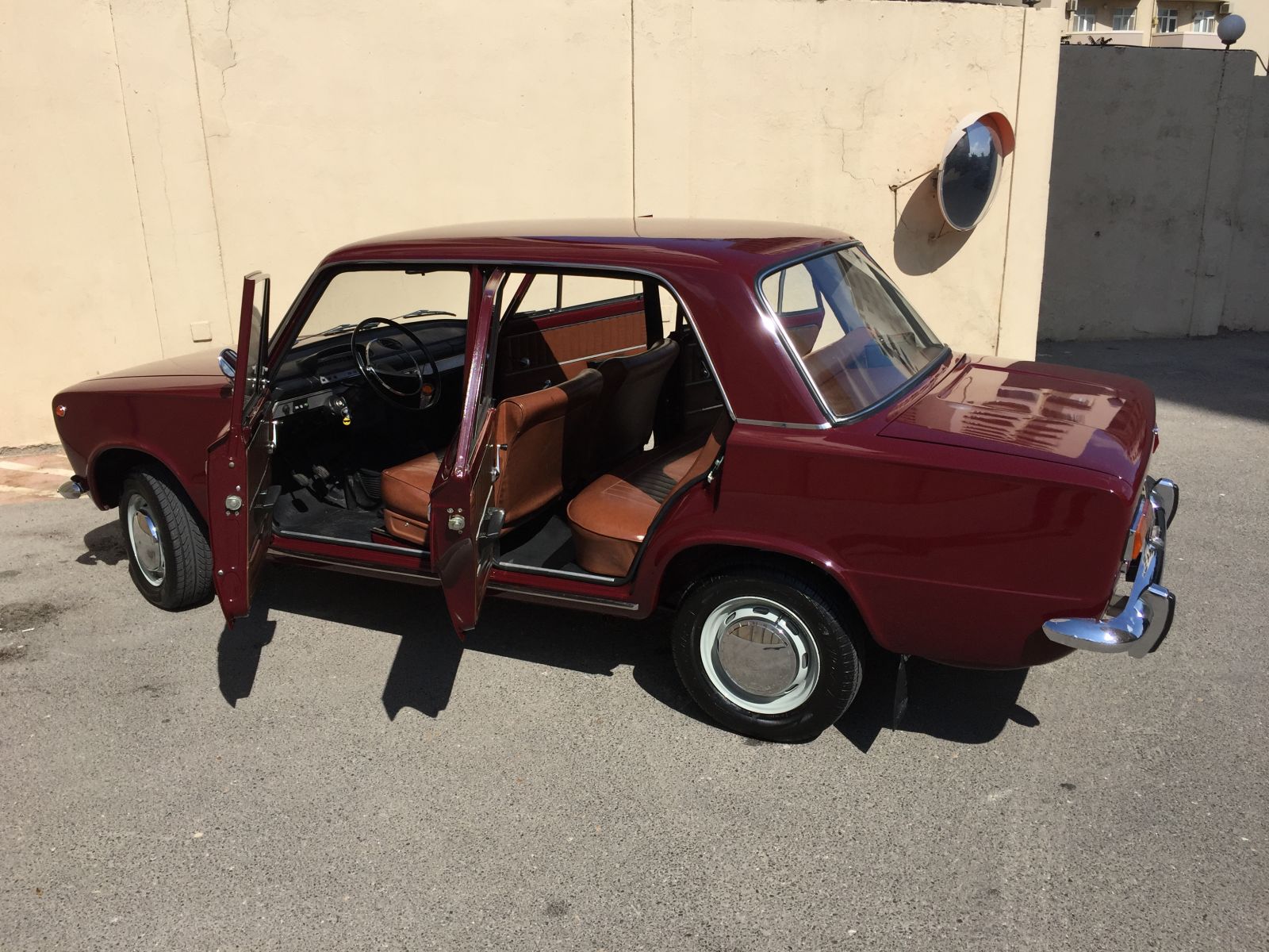

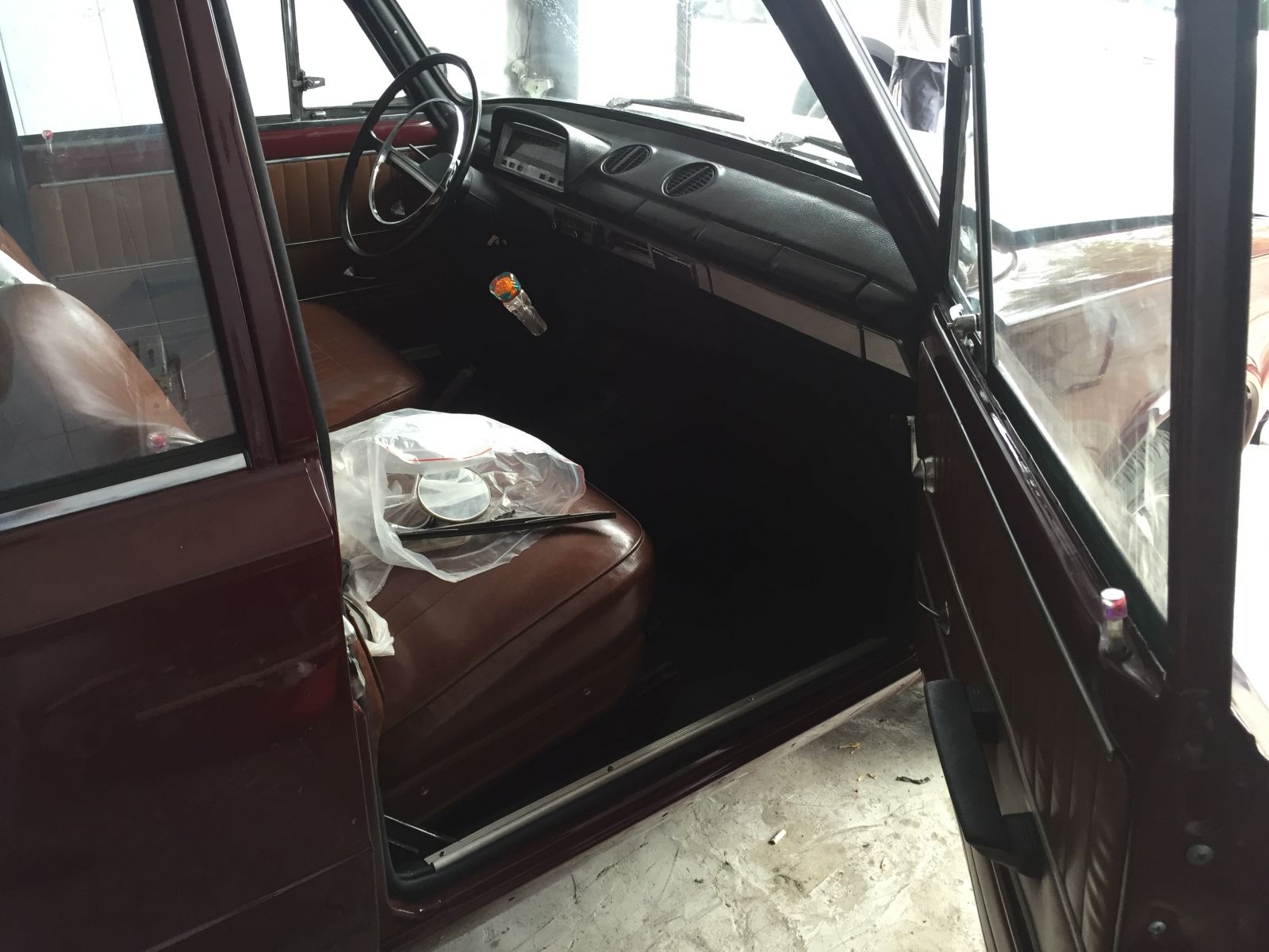

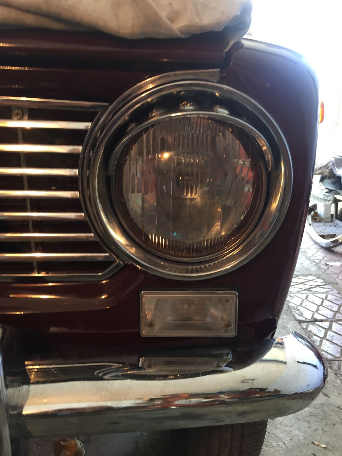

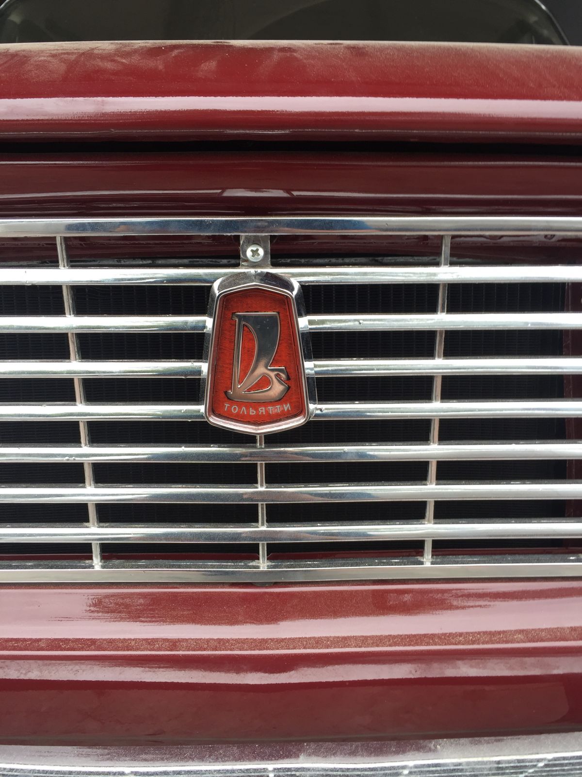

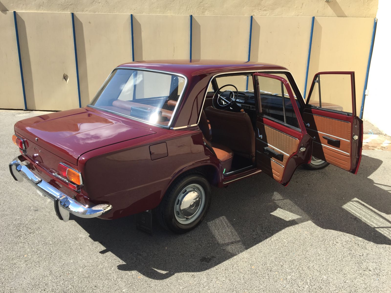

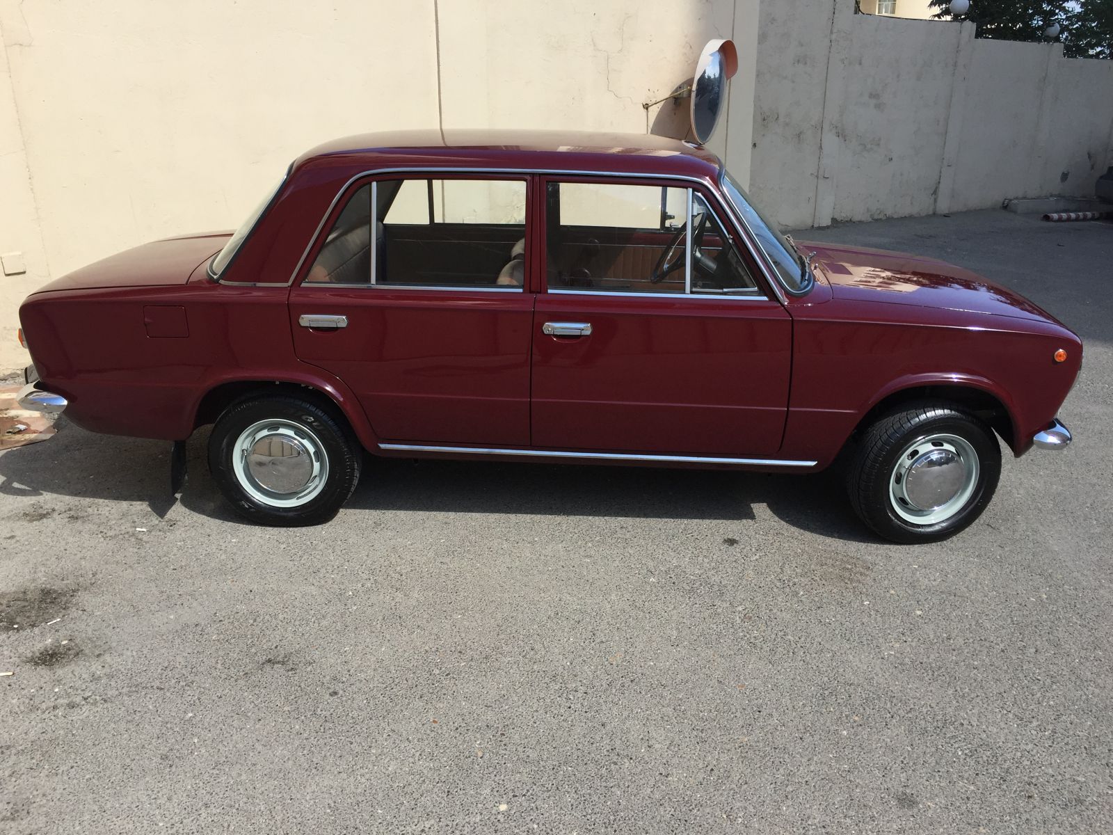

Поздравляю, Рустам!
Всё хорошо, за исключением некоторой мелочёвки.
Пишу специально сюда, чтоб мотивировать тебя скорее всё это сделать :)
1) стёкла по кругу
так и не понял, зачем ты оставил старые, которые царапаны советскими пластиковыми бархотками
на базаре их всё сложнее найти, через какое-то время вообще не будет
купи только боковые, если с передним всё ок
заднее покупать не стоит, там спираль, которая тебе не нужна
вот номера телефонов тех, кто занимается этим
055 622-61-63, 055 660-18-38, 055 667-07-79
когда будешь ставить стёкла, не перепутай левые и правые бока, они сейчас неправильно одеты

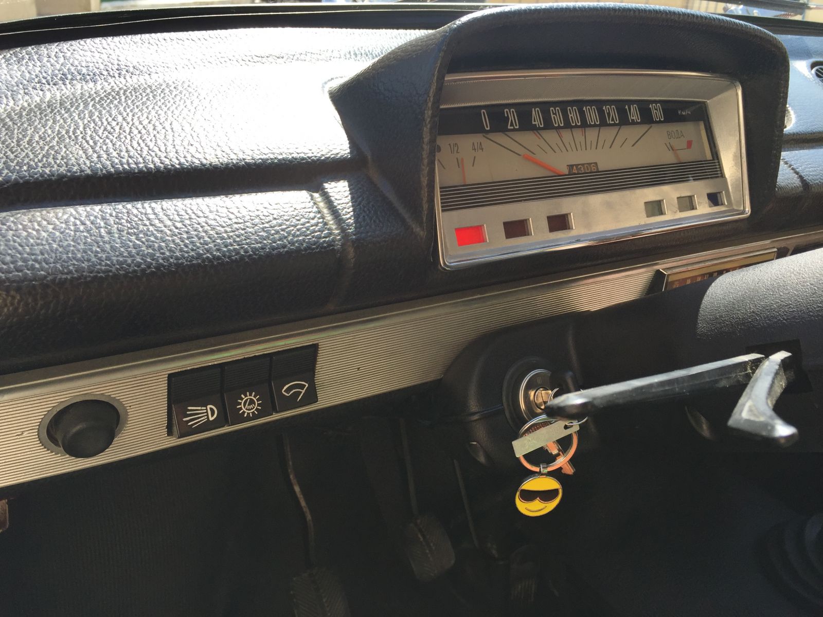

2) ключ зажигания у тебя новодельный
напомни мне, дам, у меня есть ранние болванки, которые сможешь под свой замок подогнать у любого ачар дюзялдяна
3) педаль напольная – найди втулку, которая бывает под ней, раньше она у тебя была, сейчас куда-то пропала, педаль без неё
если сама педаль в попе, поменяй и её, ссылку, где купить, присылал
4) дополнительные замки на форточках, снять обязательно, особенно если новые стекла поставишь.
найди, если нет, заводской замок с правой форточки
5) под передними сиденьями бывают топорики черные, где они?

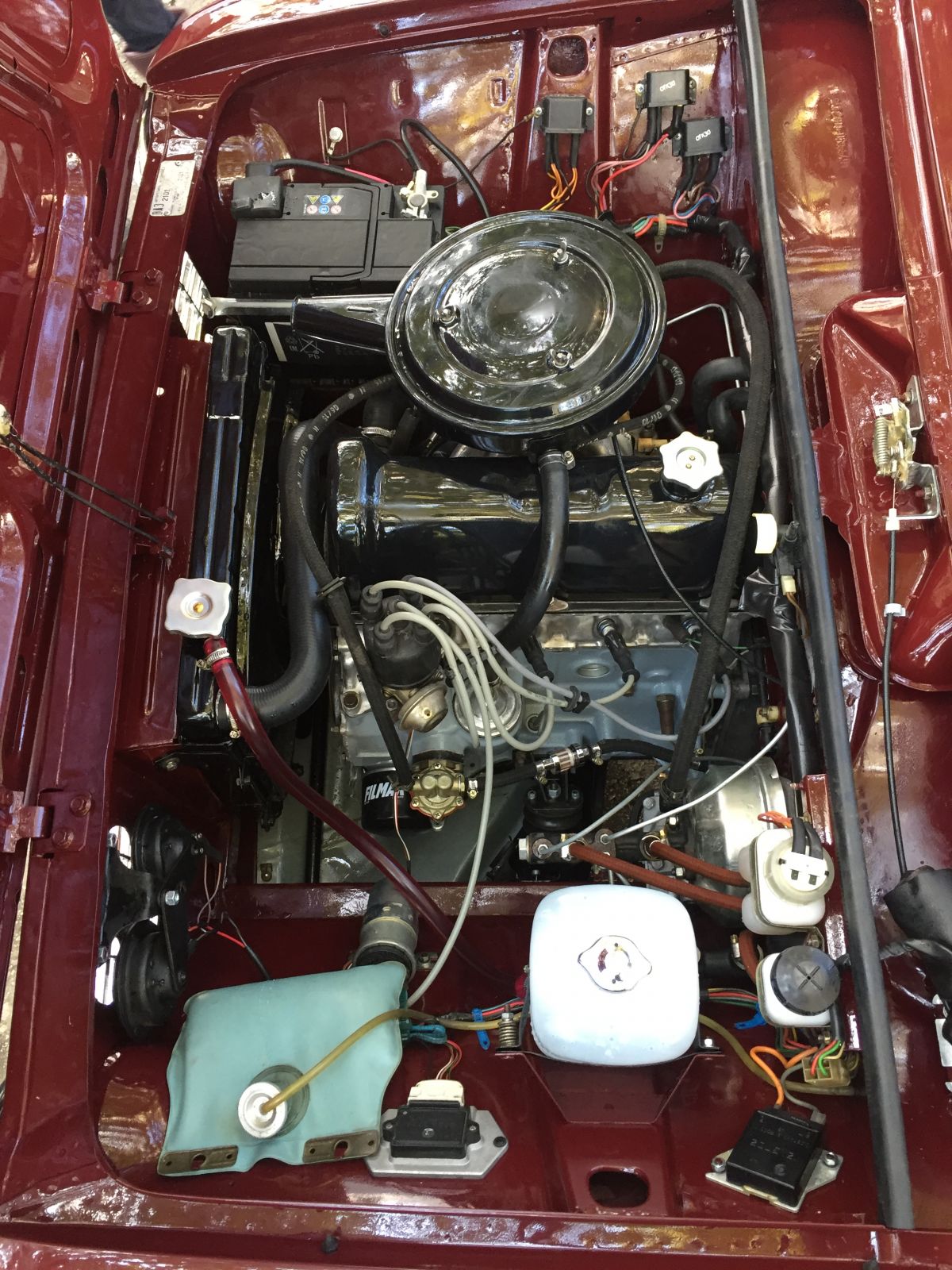

6) моторный отсек:
где свои релешки?
где своя грелка? сейчас стоит от 03
заводскую табличку нужно почистить от грязи
на воздухане нет наклейки
7) колёса

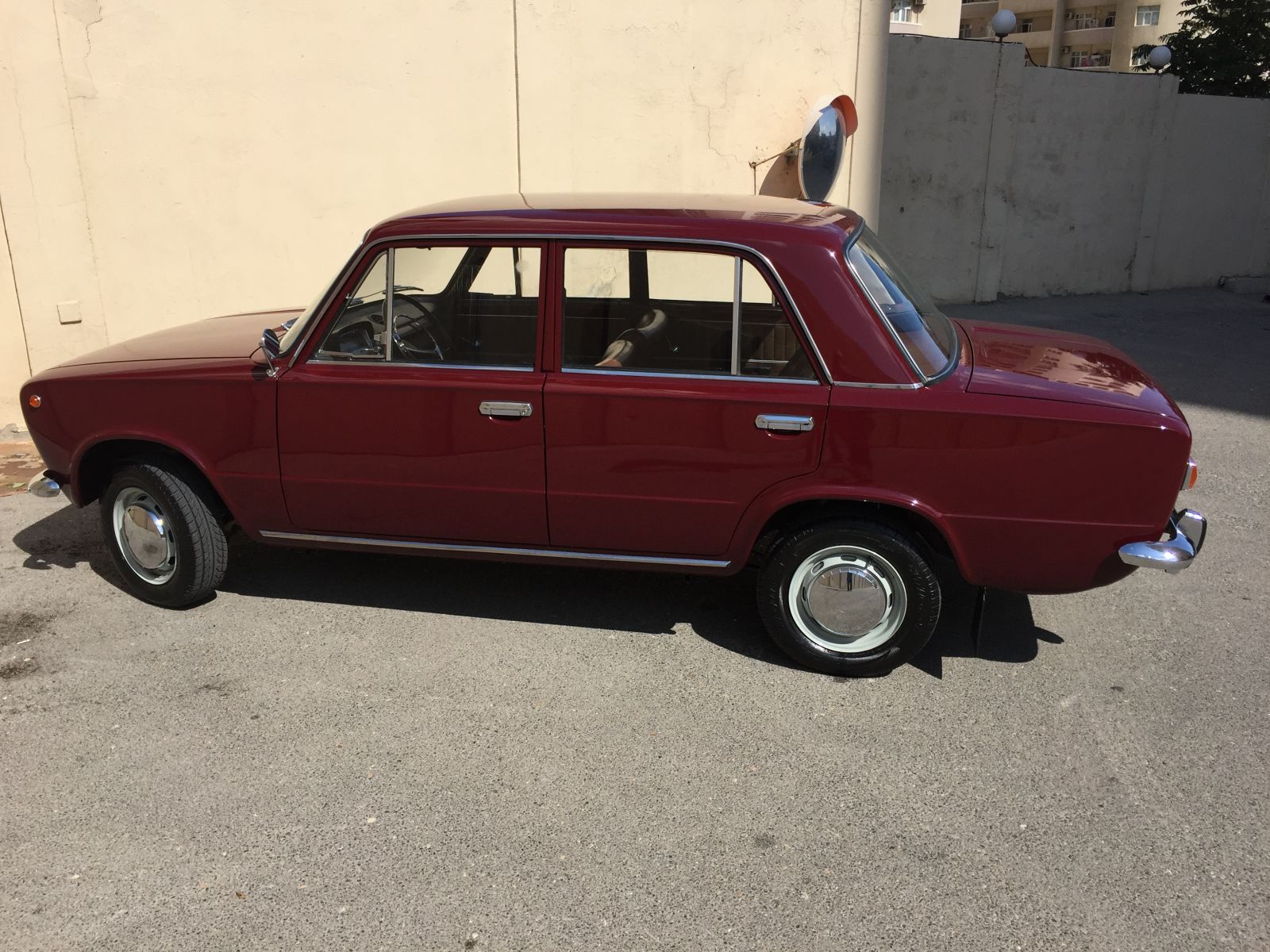

диски покрасить в правильный цвет
одеть свои покрышки - те, что сейчас, страшнецкие
8) оптика

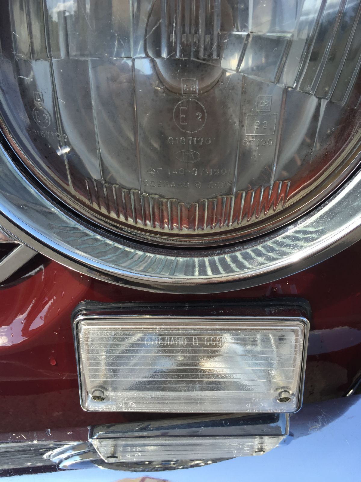

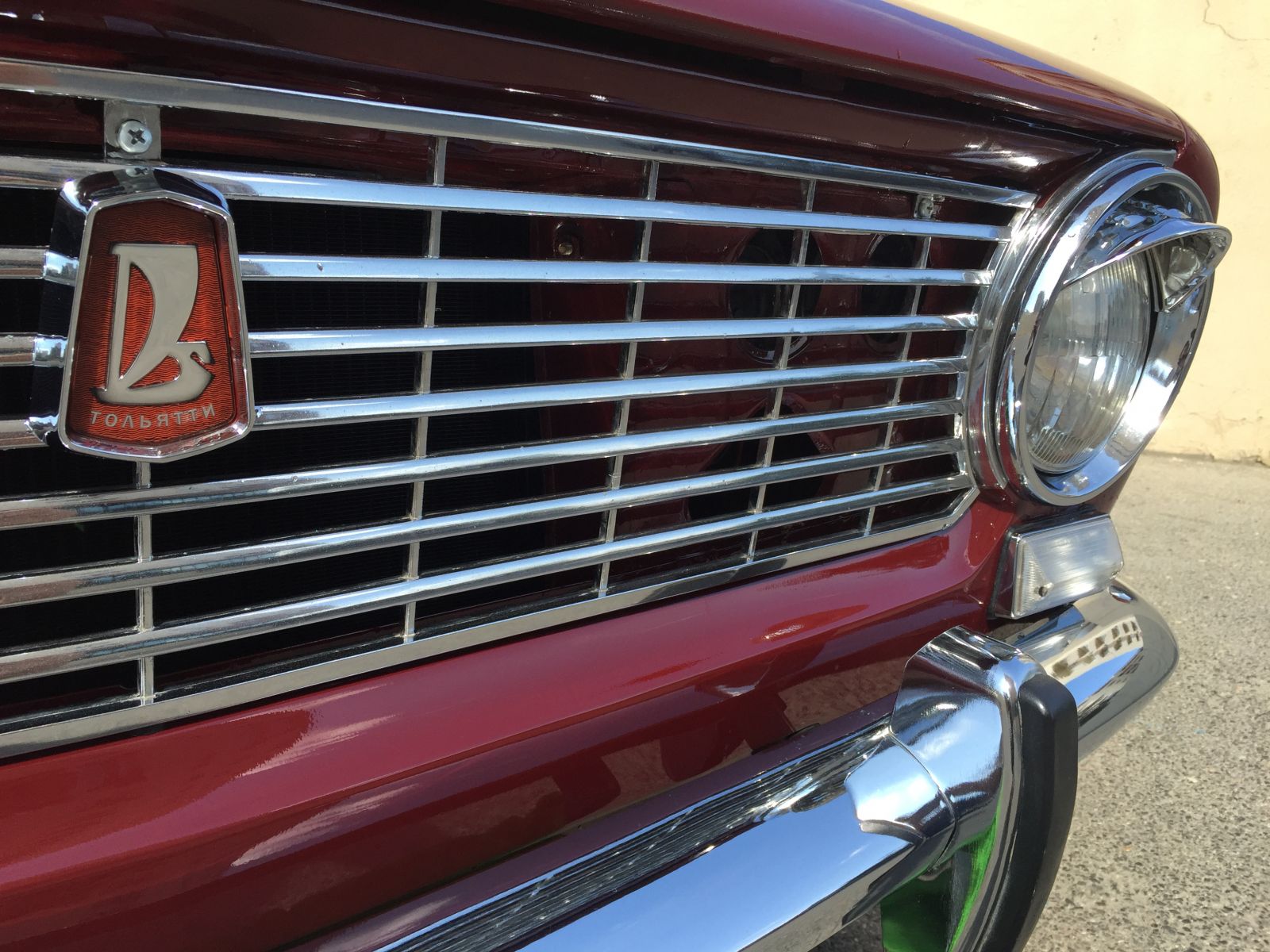

снять реснички
поменять ширпотреб ФГ140 на то, что я тебе показывал, и где их можно купить
9) где хром ручник?
10) брызговики с задних колёс в помойку, заводские автомобили никогда не были с брызговиками, они для деревень с грязными дорогами
11) писюнция подсоса кривая, выровнить..
12) клыки ранние, топорики - ссылку, где купить, присылал
Пока всё.
Делай яваш-яваш, не торопись, машину ты сделал и делаешь для себя, торопиться некуда. Главное, делай и никогда не падай духом.

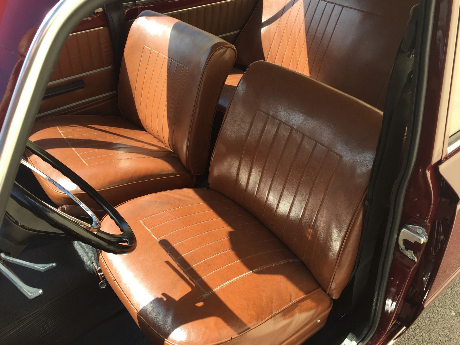

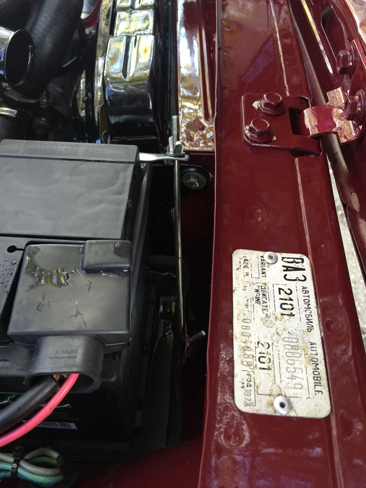

6) моторный отсек:
где свои релешки?

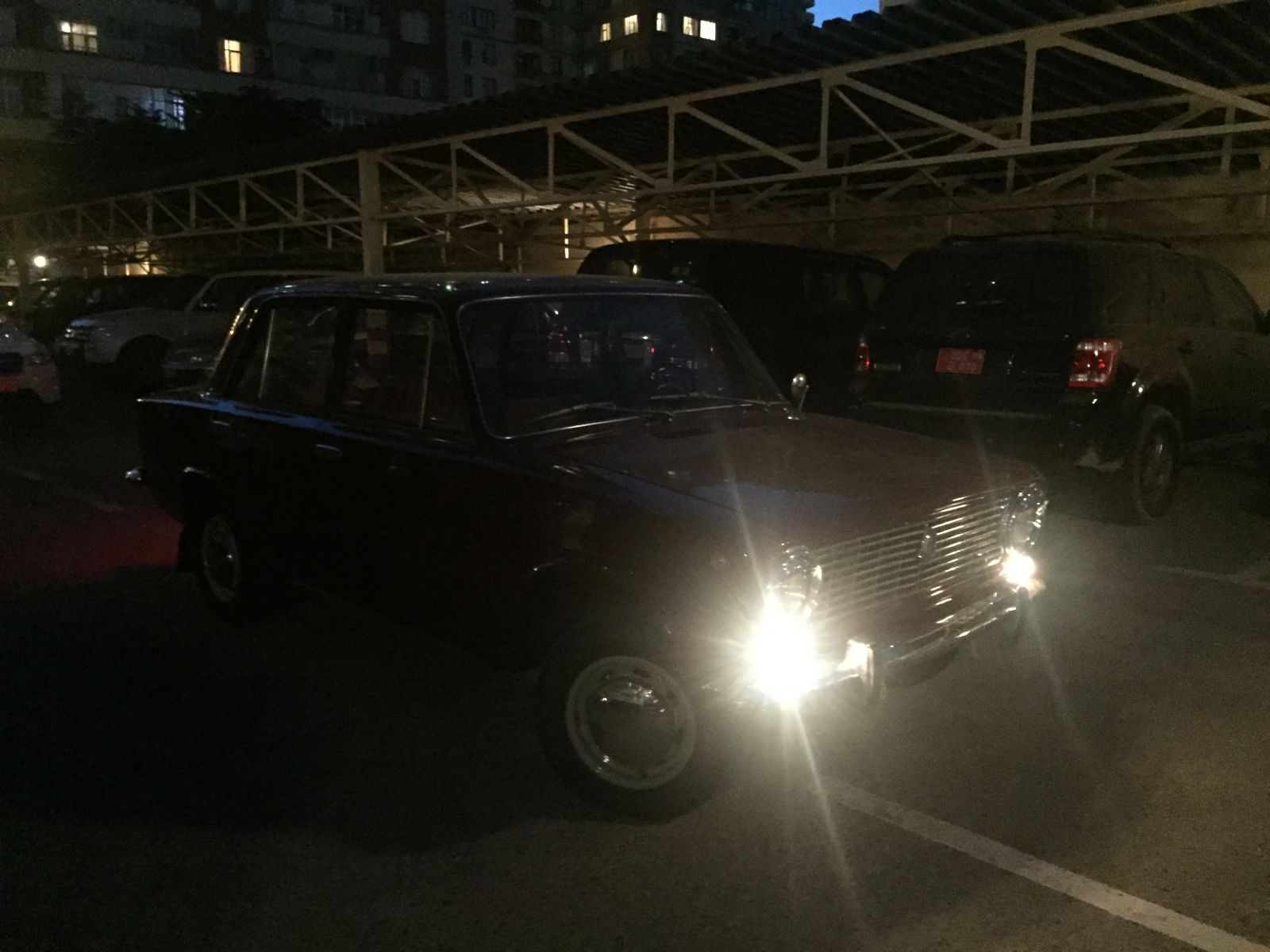

8) оптика
снять реснички

Это, Фарид муаллим будет заделано))))

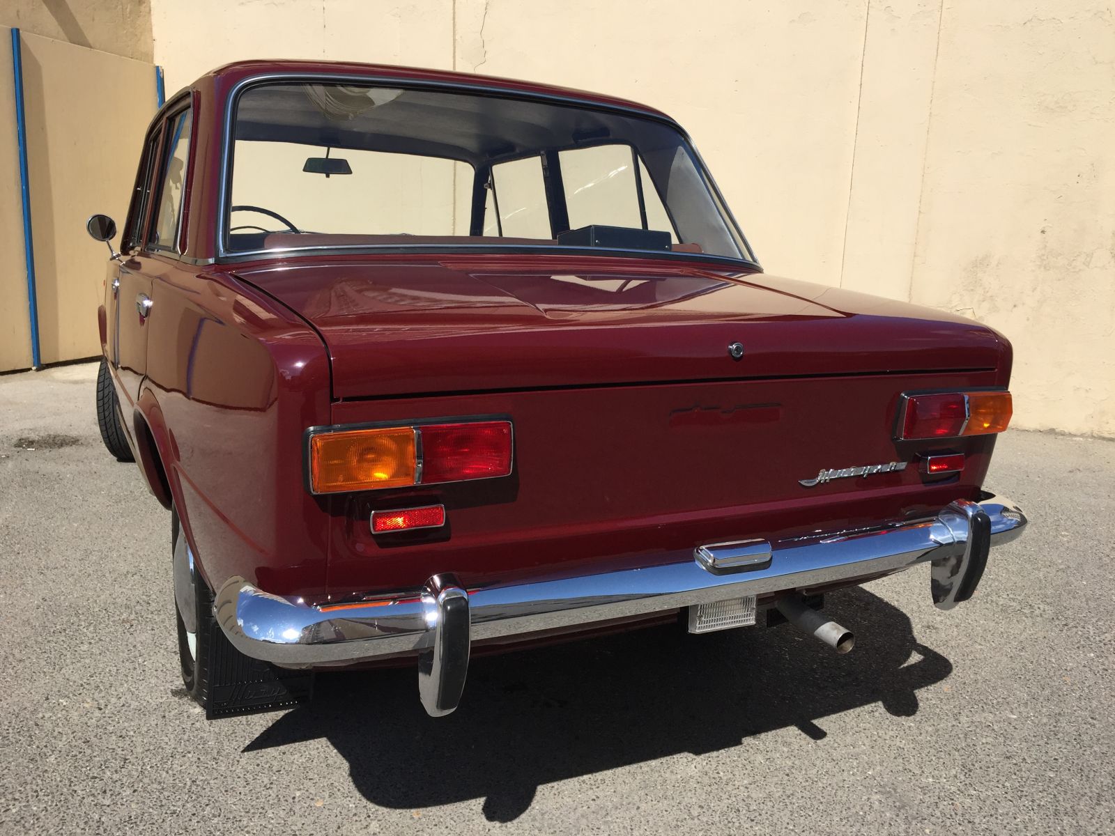

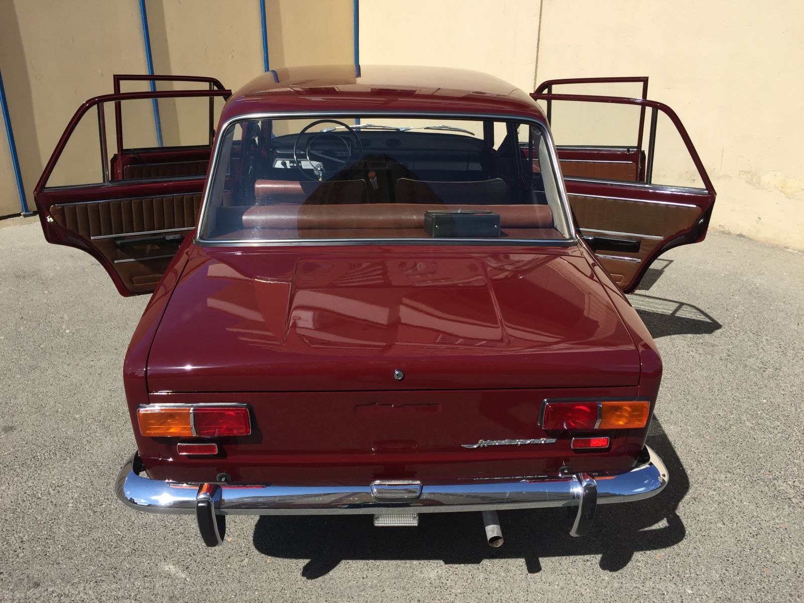

Заднюю панель так и не хочется портить номером
номер - только под уплотнительную резину заднего стекла!)
