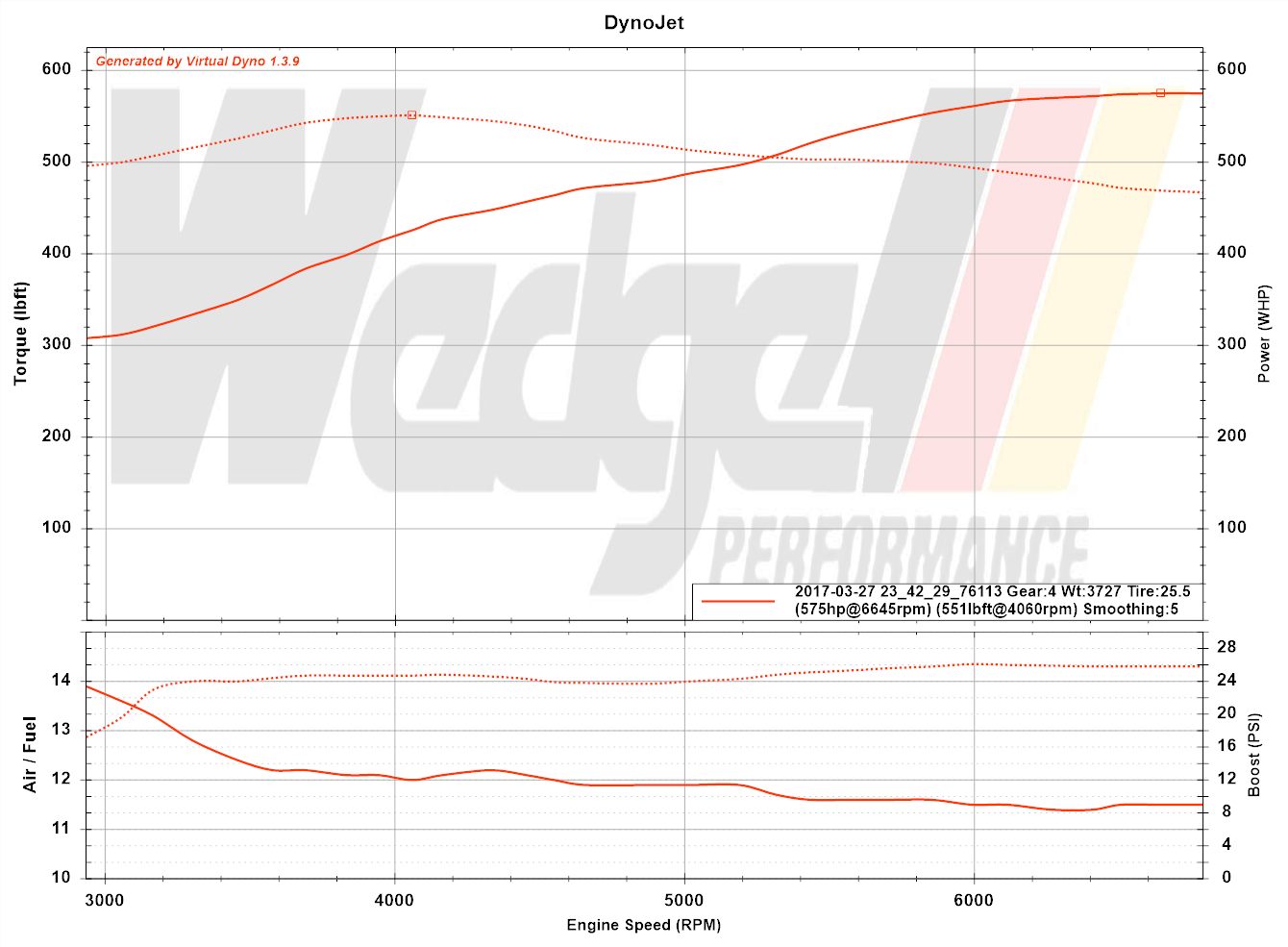

6 часов назад, AvtozavR сказал:
Пока как то так )
575 колесных или с мотора? :shok:
справа просто whp написано, а по серединке hp...
Ссылка на комментарий
Поделиться на других сайтах
13 часа назад, Fakhrigv сказал:
Будем считать что с маховика ;)
  • Yeri var! 2

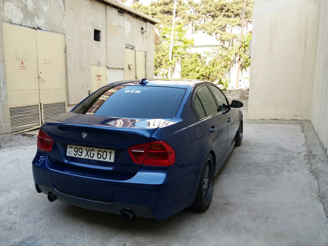

Çox gəşəng! Sən də uje maşına vid verməyə başlamısan))
Ay qa o "DTB" nə deməkdi?
  • Yeri var! 2
Əzəldən vidi olub, men ancaq cirkli saxlayirdim deye bilinmirdi )))
DTB -  Aqir sohbetdu ) ANcaq uz be uz İzah ede bilerem )
