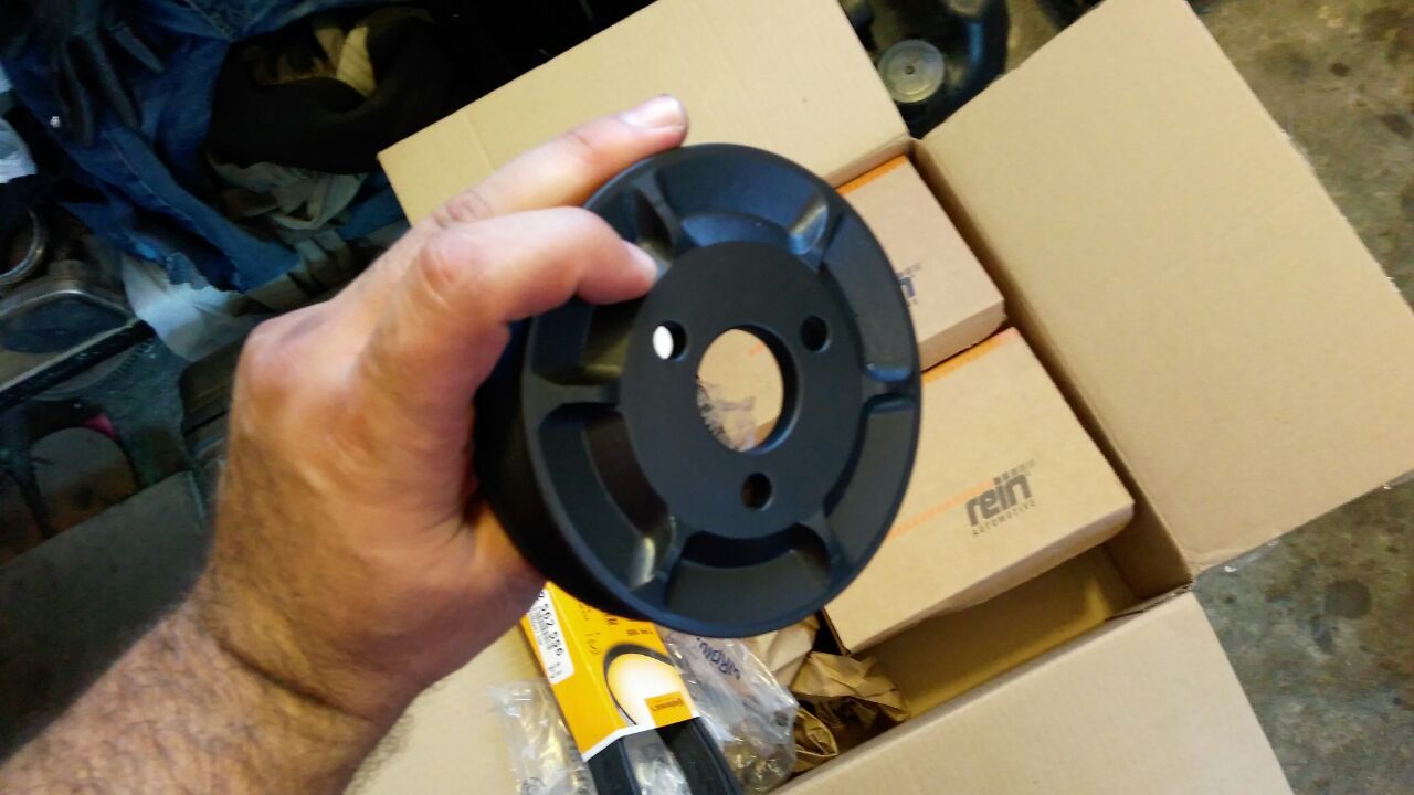

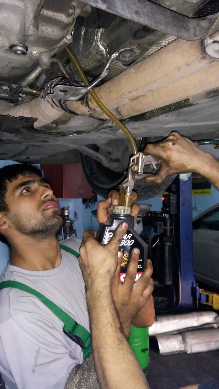

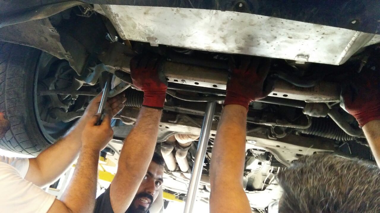

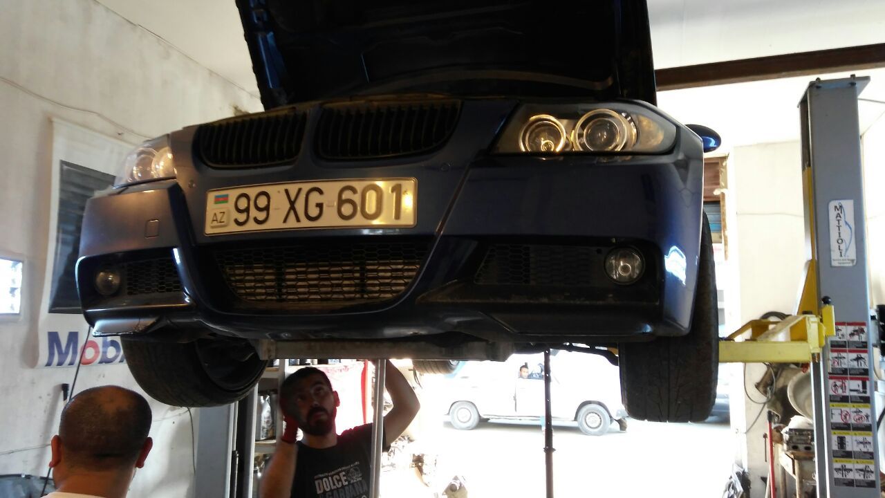

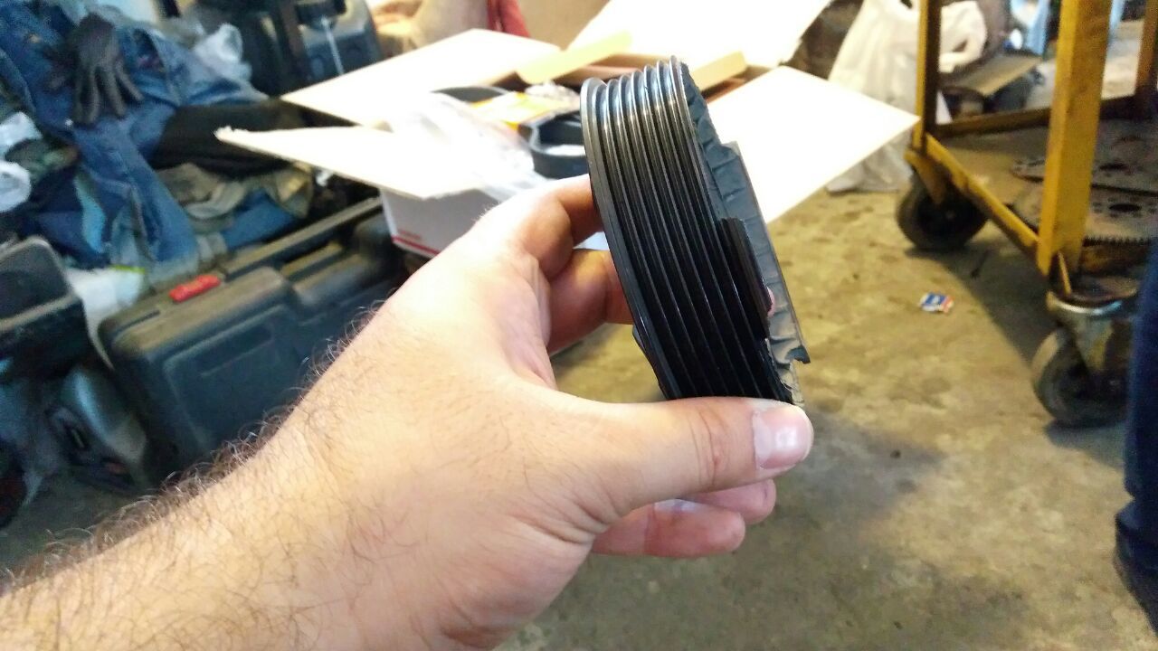

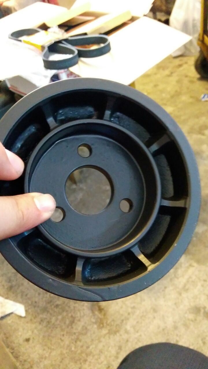

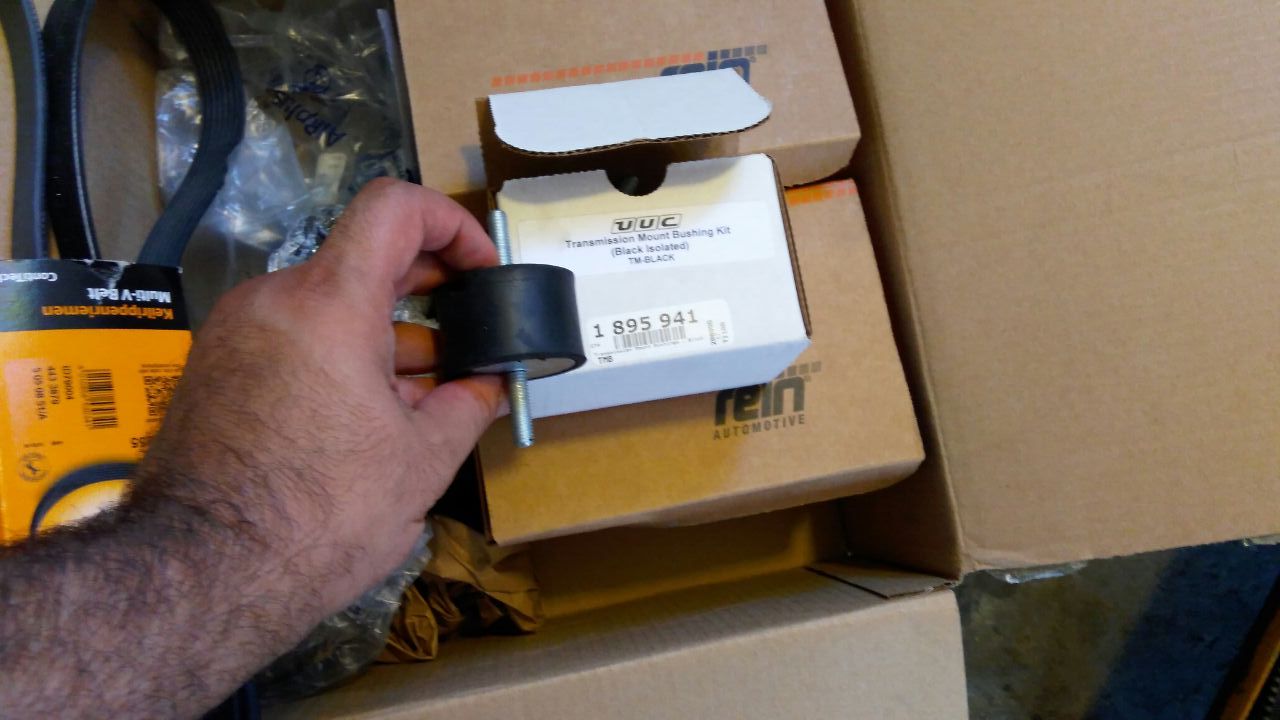

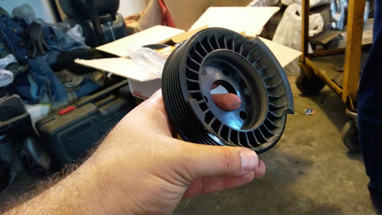

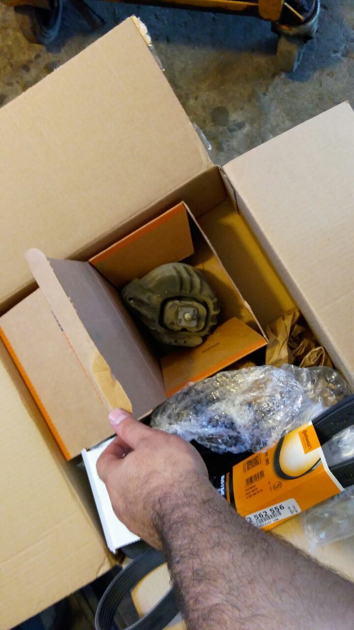

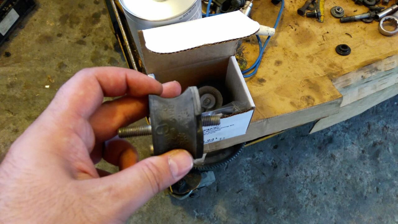

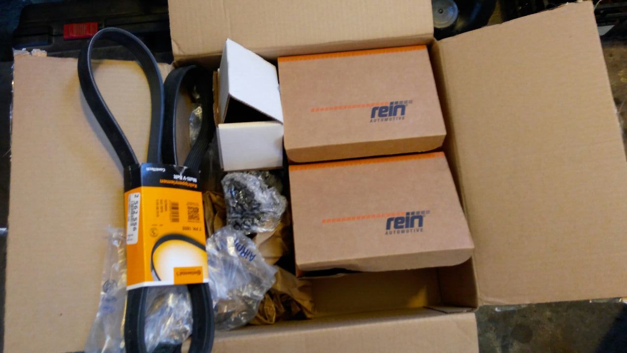

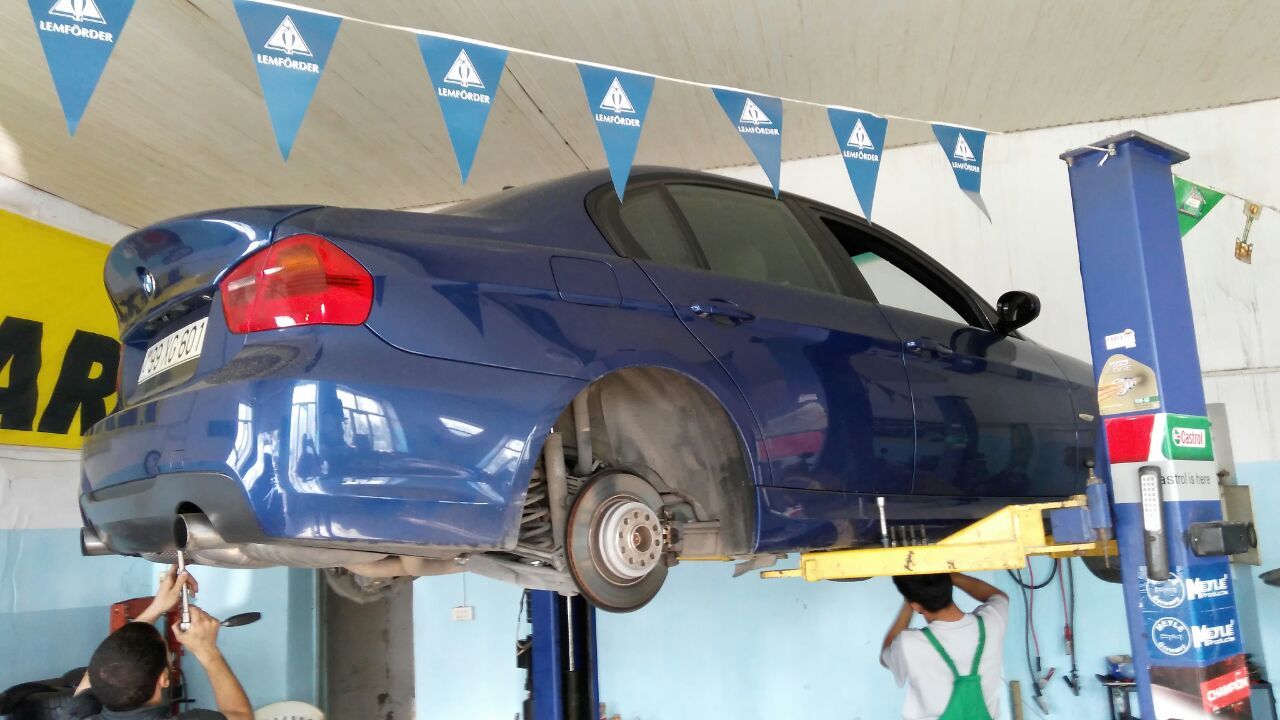

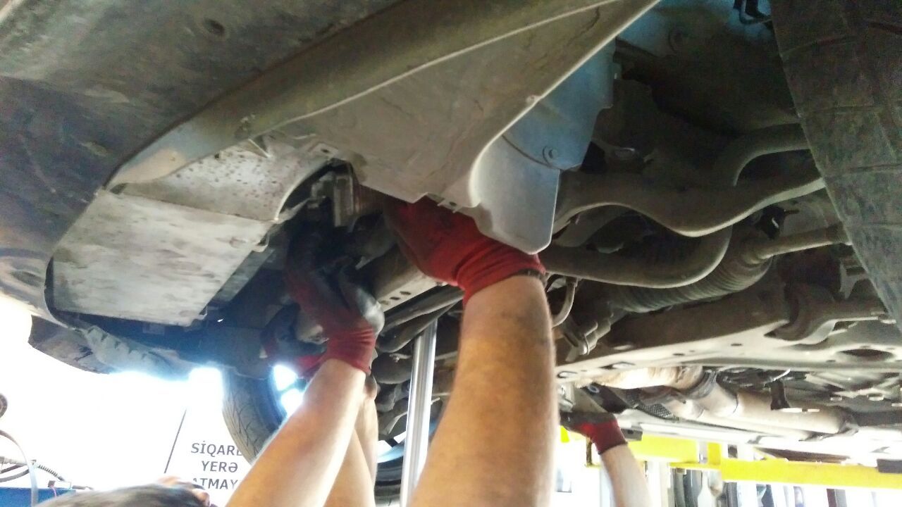

Популярное сообщение AvtozavR Опубликовано: 29 июля 2016 Автор Популярное сообщение Жалоба Поделиться Опубликовано: 29 июля 2016 Привет всем. Была небольшая вибрация от мотора да и мастер уже давно приговорил севшие опоры двигателя. Опоры у нас в магазинах в большинстве подделки , Да и оригинал не отличить от подделки уже, поэтому было решено заказывать через инет. Заодно решил поменять подушки коробки и поставить пожестче. Также недавно когда меняли жидкость в Гуре заметили что шкив Насоса опять ломается, что за хрень БМВ вытворила на на Е90 не знаю, из-за того что шкив Насоса Гура пластмассовый, он уже второй раз ломается за последние 10 000 км. Первый раз ремень порвался и слетел на скорости почти 180 и руль стал каменным, чуть не списал тачку. А на этот раз шкив на соплях был, по бокам оторвались кусочки и для повтора случая с порванным ремнем и эвакуатором оставалось мало. Есс-но что у нас в продаже нету даже стокового шкива. Но благо в ECS tuning нашел шкив не сток, а железный. Ну вот наконец то додумались сделать прочный шкив. И так: Заказал Шкив и ремень снова. Заказал опоры двигателя, Правый от 335is, левый сток. Заказал опоры коробки от фирмы UUC, street вариант, пожестче стока. Все пришло с опозданием,спасибо Камексу (который может задержать ваши ништяки если не собралось достаточного кол-ва вешей для доставки) но дело стоило того. Заменили все, машина намного собраннее чтоли стала на ямах и колбодинах и вибрация исчезла. Содержимое этого сообщения скрыто.Чтобы увидеть его, вам следует войти на форум, или пройти регистрацию, если её у вас нет. 22 Ссылка на комментарий Поделиться на других сайтах Больше способов поделиться...

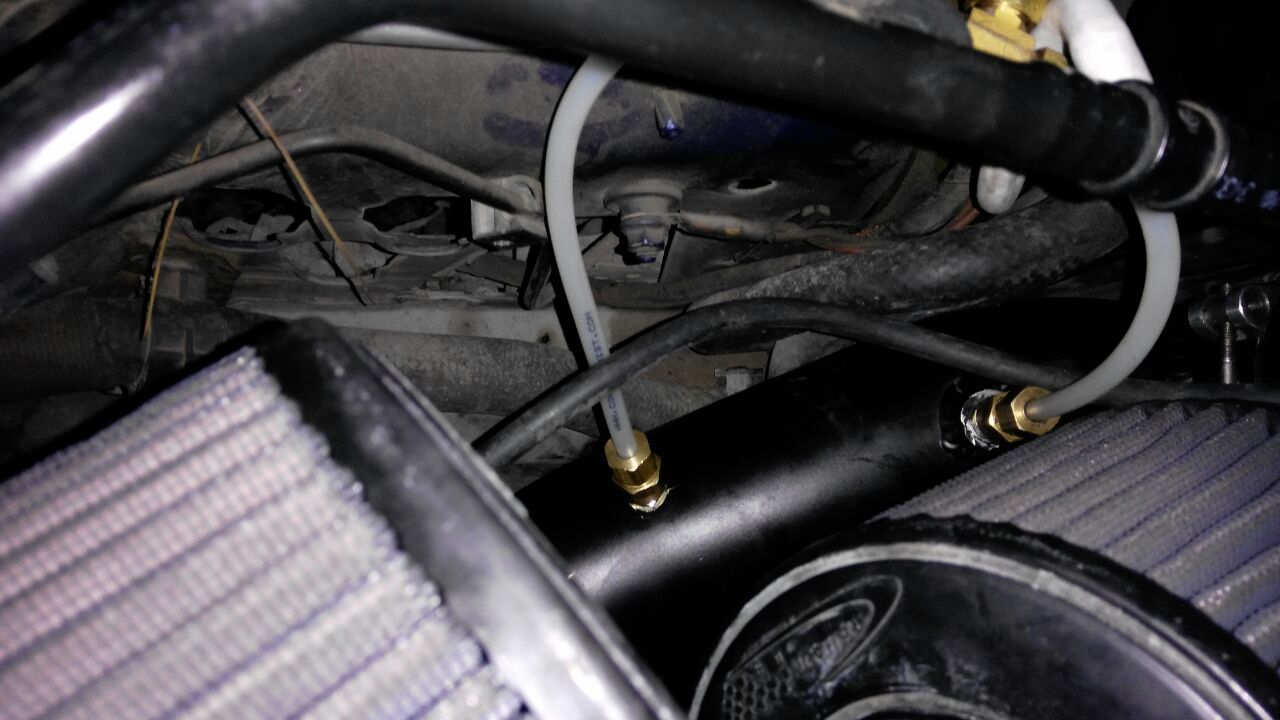

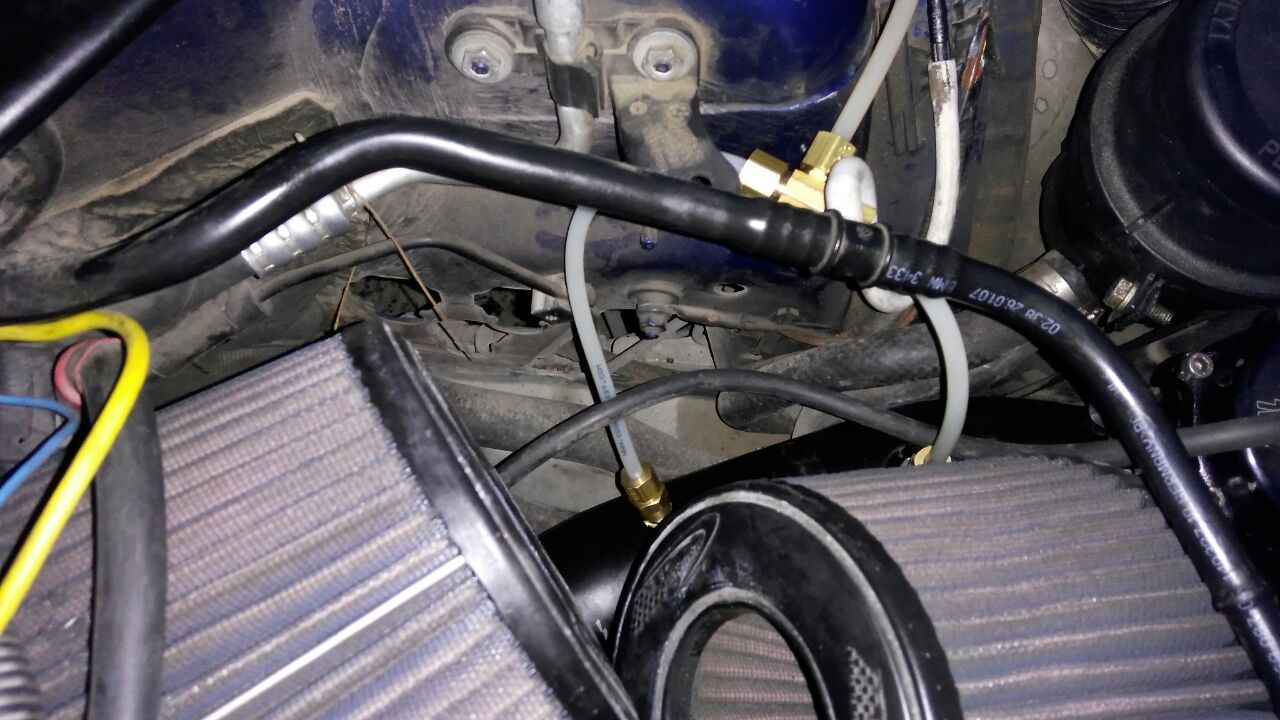

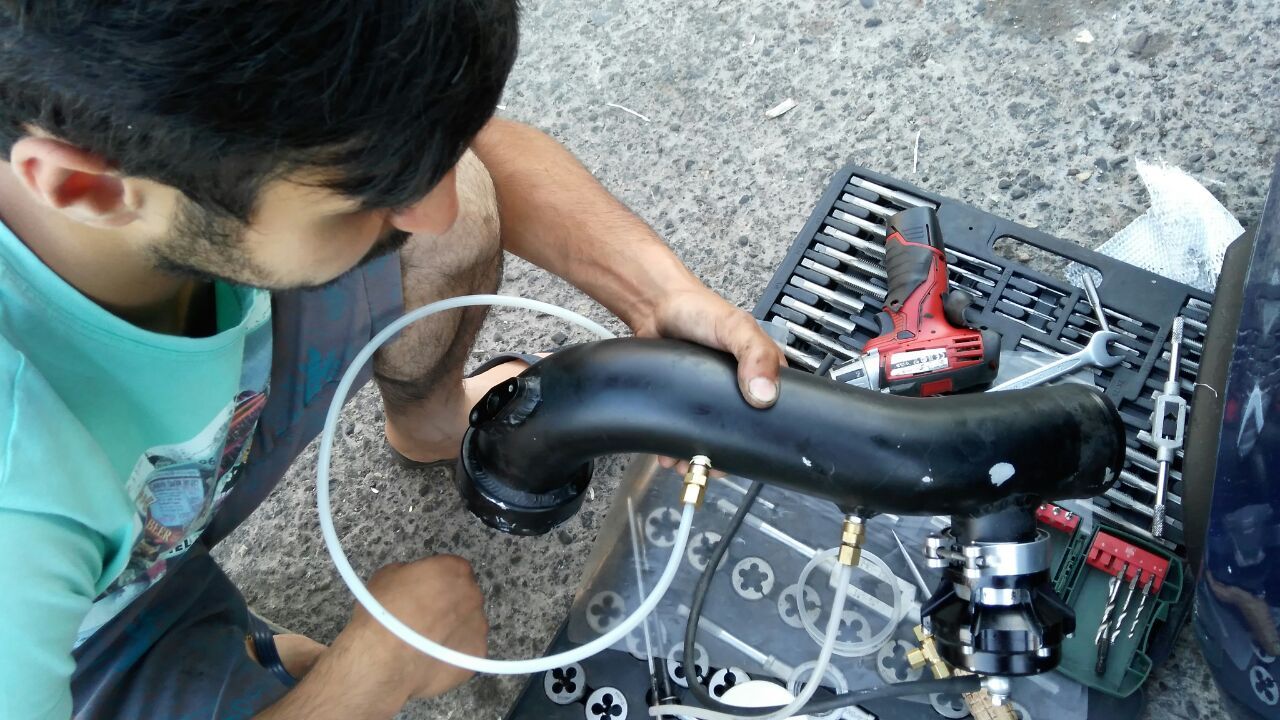

Популярное сообщение AvtozavR Опубликовано: 31 июля 2016 Автор Популярное сообщение Жалоба Поделиться Опубликовано: 31 июля 2016 По совету Давида из N54tech , поставил 2 - ую форсунку на впрыск метанола. До этого стояла одна форсунка СМ10 сейчас стоит 2 форсунки СМ7. Он по логам сказал что есть детонация и угол зажигания не держится вот и я послушался и поставил. Теперь будем настраиваться снова ) Содержимое этого сообщения скрыто.Чтобы увидеть его, вам следует войти на форум, или пройти регистрацию, если её у вас нет. 16 Ссылка на комментарий Поделиться на других сайтах Больше способов поделиться...

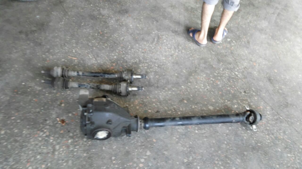

Популярное сообщение AvtozavR Опубликовано: 4 августа 2016 Автор Популярное сообщение Жалоба Поделиться Опубликовано: 4 августа 2016 3.08 vs 3.46 Final Gear ratio После свапа на ручку стоял редуктор с передаточным числом 3,08 от донора. Свой редуктор 3,46 а также все запчасти оставил на запас. На 3,08 в паре с Механикой сделал много заездов, потом в голову ударило воткнуть 3,46 типо по короче и быстрее до 200/220 , обычно до этих скоростей заезжаем. Поставили 3,46 от автомата в паре с механической коробкой. Первые ощущения есс-но дикие , что тачка валит лучше и крутится быстрее мотор и все такое. Но после многочисленных заездов с теми же тачками , пересматривая видео понял что я поехал не быстрее, а может даже хуже из за большего кол-ва переключений (на 1 ступень) до 220-230. Да и пару принципиальных заездов с мощными тачками до 250-260 огорчили меньшим отрывом. Все таки решил вернуть обратно 3,08 Да, как бы феноменально не выглядело я думаю , что драг 60-230км/ч на 3,08 редукторе быстрее чем на 3,46 при одинаковой конфигурации с механической коробкой передач. Из-за того что 135/335/535 на механике страдают популярной проблемой Shift bog (устал ее решать, NLS/ограничитель под педаль/спорт Клапан на сцепление/Short Shifter + Billet shift rod , даже индивидуальная прошивка не помогла, могу диссертацию написать на эту тему) , то лучше меньше переключений. Все таки автомат быстрее значительно. Ненавижу БМВ из-за того что они на большие моторы вечно втыкают автомат коробку которая на переделе крутящего момента мотора работает Нет бы 6НР26ТУ воткнуть (вместо 6НР19ТУ) на такой перспективный мотор как Н54, хотя бы с небольшим запасом , как на фордах ... Эххх... Короче говоря вернул 3,08 , машина стала плавнее и экономнее городе. На драге ничего не потерял , даже приобрел. Поменял масло в редукторе + коробке заодно. Пы.Сы. Очень недоволен маслом 75/90 от Liqui Moly, я думал мне кажется, но это уже второй раз как после него коробка хуже переключается. Пришлось заменить недавно залитое масло и на этот раз Залил Motul Gear 300 75/90. Небо и земля. Содержимое этого сообщения скрыто.Чтобы увидеть его, вам следует войти на форум, или пройти регистрацию, если её у вас нет. 18 Ссылка на комментарий Поделиться на других сайтах Больше способов поделиться...

AvtozavR Опубликовано: 25 августа 2016 Автор Жалоба Поделиться Опубликовано: 25 августа 2016 36 минут назад, DEM0N сказал: wow) Сеймур м, она у вас стейдж 2 уже идет или как? E63 W211 Good Bye Содержимое этого сообщения скрыто.Чтобы увидеть его, вам следует войти на форум, или пройти регистрацию, если её у вас нет. Смотря каким методом считать. На двигателях N54 это называется FBO+Meth. Тоесть Full Bolt On + Methanol injection. FBO: 1)Jb4 G5 Iso Map 6 + Custom MHD flash by Trebila Performance 2)BMS Dual Cone Intake 3)Chargepipe 3` 4)Tial Blow Off 5)VRSF 7` Intercooler 6)Downpipe 3` 7)1 step cold spark plugs 8) BMS oil thermostat + 9) Methanol injection x 2 CM 7 nozzle 2 Ссылка на комментарий Поделиться на других сайтах Больше способов поделиться...
