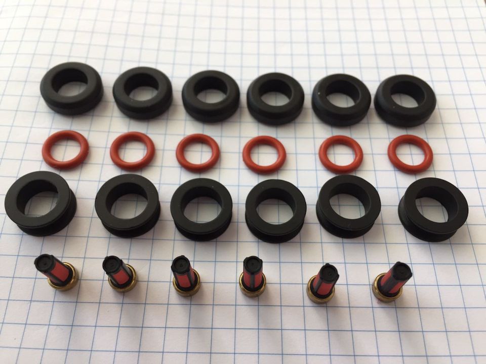

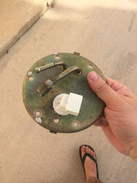

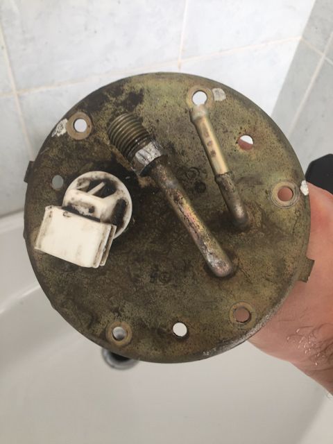

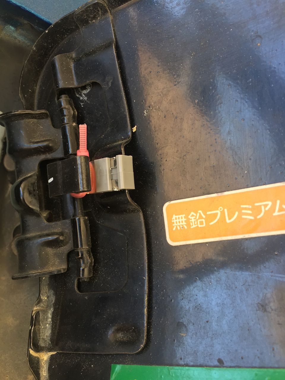

T_34 Опубликовано: 19 мая 2017 Автор Жалоба Поделиться Опубликовано: 19 мая 2017 Давно меня тут не было... постараюсь восполнить пробел... Ремкомплект форсунок Мозолили глаза уплотнители форсунок... Ездил по городу и не нашел рем комплекта... в интернете за оригинал ценник был нормальный, евриков 30 но с шипингом все было не так хорошо... и тут я наткнулся на одного бритиша с китайским китом... хотел было купить у него комплект уже с фильтрами но в последний момент решил заглянуть на Алиэкспрес и вуаля. 8 евро и 3 недели ожидания. Осталось добраться до форсов, почистить их и с новыми уплотнителями и фильтрами установить все обратно. На фото тот самый ремкомплект. На ощупь резинки качественные. Клипса люка бензобака Вот эта штуковина на фото пружинка лючка бензобака... Про покупке авто, сам лючок, а точнее его петля сгнила и люк буквально висел на замке и при открытии вываливался на асфаль. Я купил новый(!) лючок и установил его на авто но я не знал что это пружинка любит вылетать иногда и теряться... потом ее х найдешь хоть и стоит вообще не дорого... Ее отсутствие это эстетически дискомфорт потому что люк проваливается внутрь и открыть люк проблематично из за отсутствия пружинки функция которой вытолкнуть люк. Искал и нтернете под мое авто, нашел почему-то в США, как всегда шипинг DHL и ценник 40 баксов ща 4 долларовую пипетку... НЕ ХОРОШО ЭТО. В итоге начал гуглить и смотреть фото механизмов других лючков от митсу и в итоге понял что все эти парт намберы просто маркетинг! Купил опять же на ebay китайскую пружины для L200... Села как родная! Для того что бы и эту не потерять, затянул ее пластиковым хомутом. Доволен как слон. Содержимое этого сообщения скрыто.Чтобы увидеть его, вам следует войти на форум, или пройти регистрацию, если её у вас нет. Проверка датчика температуры ЭБУД Малость запаздал но все же проверил датчик температуры который идет на "мозги"... Второй датчик что включает вентилятор не трогал так как пашет он вроде исправно... Процесс прост... Подключил датчик к мультиметру на замер сопротивления и опустил в кипяток... Показания сверял по мануалу где четко прописано при какой тем какое сопротивление. Так же, получил подарок от товарища запасной датчик который в итоге и установил, а тот что на фото, бросил в багажник прозапас... 23 года ему, вдруг шалить будет, а у нас уже +33С Содержимое этого сообщения скрыто.Чтобы увидеть его, вам следует войти на форум, или пройти регистрацию, если её у вас нет. 2 Ссылка на комментарий Поделиться на других сайтах Больше способов поделиться...

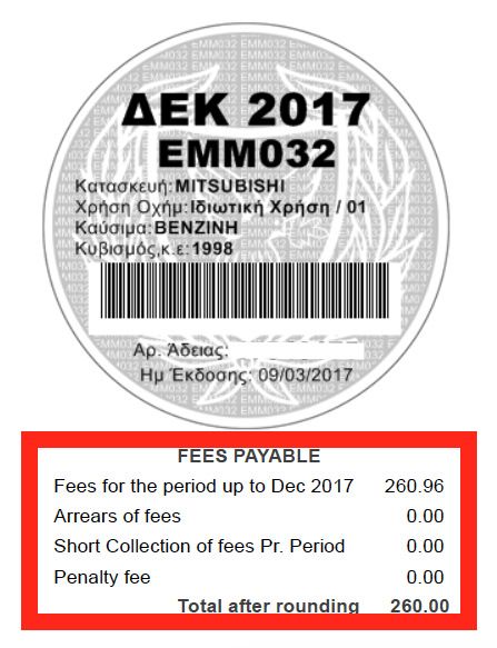

T_34 Опубликовано: 19 мая 2017 Автор Жалоба Поделиться Опубликовано: 19 мая 2017 Дорожный налог. 260евро, ровно столько стоит дорожный налог на мой автомобиль с учетом объема в 2 литра... В связи с тем что авто было выпущено до 1999года ежегодный налог на нее фиксированный... Он может только спустится если через 7 лет мы получим сертификат для классических авто и соответсвующий черный номер. Вот тогда получим скидку 50%... На авто выпущенные после 1998 налог каждый год поднимается... К примеру Jaguar X-Type 2.1 2003 года не купил изза его налога в 340евро... Icbari Siqorta Вообщем-то наверное все как всегда, страховка ОСАГО и т.д. но я вот только сегодня узнал что в ОСАГО входит раз в год эвакуация автомобиля до места ремонта(сервиса в котором мой автомобиль обслуживается), вызов помощи в случай прокола колеса и покрытие стекол до 500 евро в случае поломки… Я могу управлять любым другим автомобилем с объемом до 2л. Вообщем как-то так… Цена вопроса указана ниже… 250евро… Цена вопроса: 250 € Содержимое этого сообщения скрыто.Чтобы увидеть его, вам следует войти на форум, или пройти регистрацию, если её у вас нет. Ну и как бонус попробовал снять видео... Абсолютно бессмысленное... сугубо что бы посмотреть на машину состороны, глазами прохожего. Звук двигателя натуральный... V6 с полумертвым катализатором ))) Содержимое этого сообщения скрыто.Чтобы увидеть его, вам следует войти на форум, или пройти регистрацию, если её у вас нет. 7 Ссылка на комментарий Поделиться на других сайтах Больше способов поделиться...

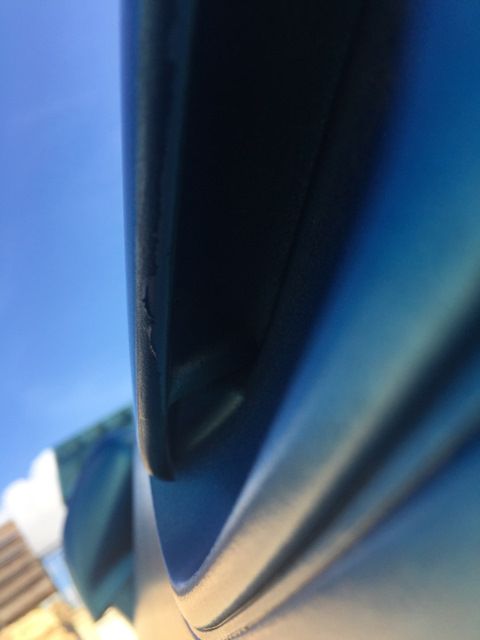

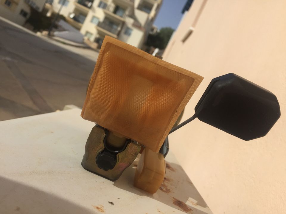

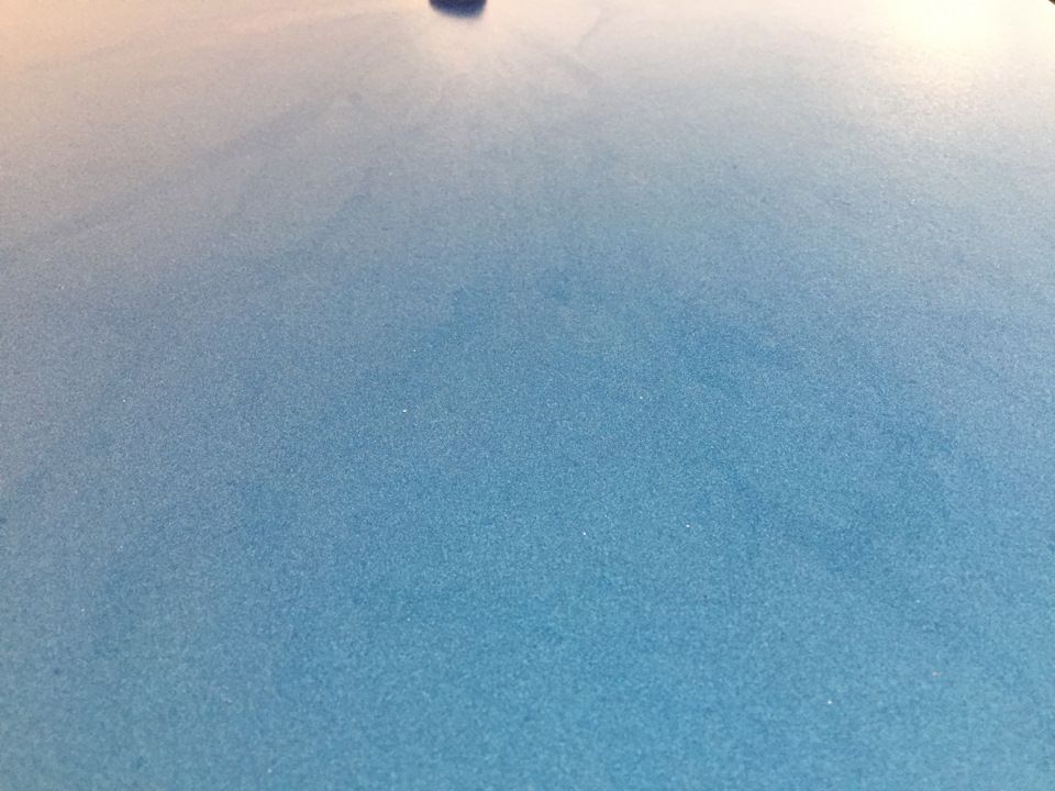

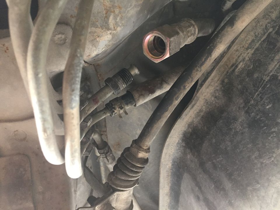

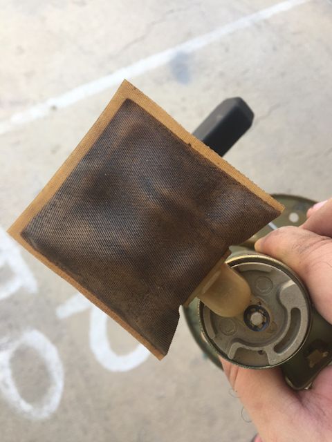

T_34 Опубликовано: 19 мая 2017 Автор Жалоба Поделиться Опубликовано: 19 мая 2017 PlastiDip Уже год как я закатал машину в "презерватив" и не сколько не жалею потраченных денег… Как минимум я заработал себе неплохой опыт по работе с железом и химией для кузова…И так, за почти год эксплуатации каких-то особых неудобств от покрытия я не ощущал… точнее, первое время казалось что грязь впитается, ну думал надо натереть машину спец средствами и даже пару раз это делал и т.д. нет, ничего этого мне не понадобилось. Мою авто обычным феири… все отмывается и никаких проблем.Единственное неудобство это боязнь PD всякой химии с растворителями… боится бензина, карбклинера и т.д. все остальное как у обычного ЛКПНа фото видны повреждения PD там же описание. Дальше Вам решать, стоит ли PD своих денег или нет… Сложнее снятия фильтра бензонасоса только кап ремонт двигателя и акпп... Для того что бы да него добраться надо было снять задний диван, открутить пару болтов и... печаль, шланги все не на клипсах, а с опрессовкой и ввинчены в трубки которые девормируются как сыр... Вообщем, надо было залезть под машину, открутить под брюхом шланг что бы потом открутить его от трубки бензонасоса... Вообщем, два дня я мучался... в итоге двумя крокодилами открутил это сукину трубку, вытащил насос, помыл карбклинером сетку от 23 летней грязи и все собрал обратно. Содержимое этого сообщения скрыто.Чтобы увидеть его, вам следует войти на форум, или пройти регистрацию, если её у вас нет. 7 Ссылка на комментарий Поделиться на других сайтах Больше способов поделиться...

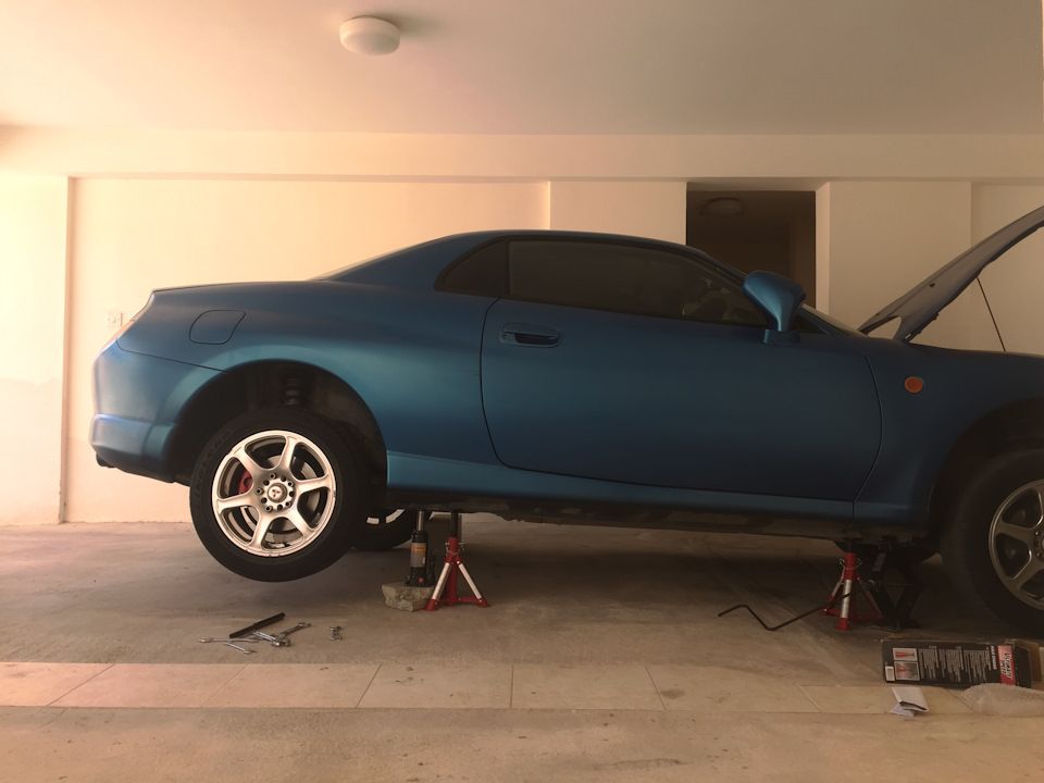

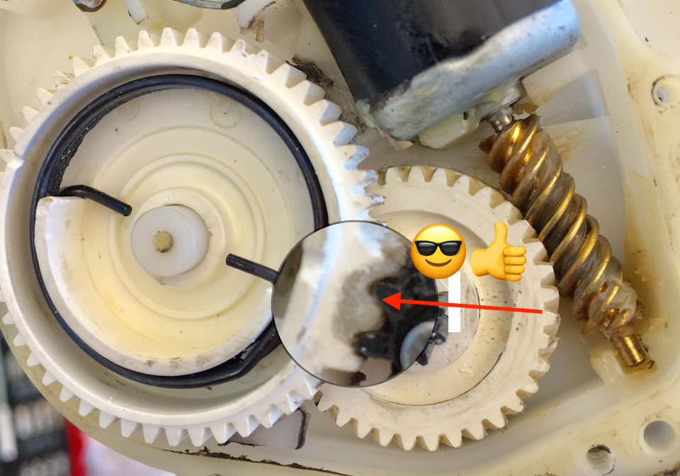

T_34 Опубликовано: 13 сентября 2017 Автор Жалоба Поделиться Опубликовано: 13 сентября 2017 Отчитываюсь дальше. В эти выходные был произведен ремонт, а точнее восстановление пластиковой шестерни которая управляет закрытием двери цз пассажира. Заказал кабель из китая для диагностики вагов и, удачно его перепаял, а потом прошил под Mitsubishi ? установил на MacBook EvoScan и ECUEdit... Содержимое этого сообщения скрыто.Чтобы увидеть его, вам следует войти на форум, или пройти регистрацию, если её у вас нет. 4 Ссылка на комментарий Поделиться на других сайтах Больше способов поделиться...
