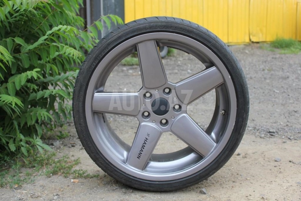

Турал Опубликовано: 15 октября 2014 Жалоба Поделиться Опубликовано: 15 октября 2014 Содержимое этого сообщения скрыто.Чтобы увидеть его, вам следует войти на форум, или пройти регистрацию, если её у вас нет.CYMERA_20140928_221738.jpg uwaqlar meslehete ehtiyac var. bu disklere men ne razmer potriwka taximki surtmesun. qabaq surtmur,ama arxa 2nefer oturan luboy eyri ili yama yolda surtur. 225/45/zr17 ustundedi. bazarda istedim 205/45/17 qoymaq.butun bazar ehli dedi diskin qirilacaq,nebilim krila dewilecek,ezilecek,diskin ustunde gedeceksen. 215/40/ZR17 Bazardaki millete gulag asma Orda teker satan hamisi avto sportun Alimidir 1 Ссылка на комментарий Поделиться на других сайтах Больше способов поделиться...
West Опубликовано: 15 октября 2014 Жалоба Поделиться Опубликовано: 15 октября 2014 Qabaq disk teker cox biedeb gorsenir... 1 Ссылка на комментарий Поделиться на других сайтах Больше способов поделиться...
Турал Опубликовано: 15 октября 2014 Жалоба Поделиться Опубликовано: 15 октября 2014 (изменено) Uralin tekerlerine oxwayir, indiki tekerler cox eybecerdi, vei o gozellikde disk itir onun fonunda. Изменено 15 октября 2014 пользователем Турал Ссылка на комментарий Поделиться на других сайтах Больше способов поделиться...
Фарид923 Опубликовано: 15 октября 2014 Автор Жалоба Поделиться Опубликовано: 15 октября 2014 215/40/ZR17 Bazardaki millete gulag asma Orda teker satan hamisi avto sportun Alimidir arxa 1terefde 215.45di, ama 2nefer dalda oturanda surtur. belke 205.45? pis olar? Ссылка на комментарий Поделиться на других сайтах Больше способов поделиться...
Турал Опубликовано: 15 октября 2014 Жалоба Поделиться Опубликовано: 15 октября 2014 arxa 1terefde 215.45di, ama 2nefer dalda oturanda surtur. belke 205.45? pis olar? sene 40 lazimdir ozude R17 yox ZR17 o teker daha yastidir, ne geder nazik goysan lap 205 goy on profilin nazikliyine bele de cox tesir etmir profilin nazikliyi 40 45 asilidir, sene 215/40/ZR17 lazimdi men yuxarida axi qeyd etdim. Basjga teker goysan hem gorunushu pis olacaq hemde surtecek belke. ona gore 215/40/ZR17 Mashin bazarinda oturan Alimlere gulag asma. Ссылка на комментарий Поделиться на других сайтах Больше способов поделиться...
West Опубликовано: 15 октября 2014 Жалоба Поделиться Опубликовано: 15 октября 2014 Disklerin eni neche J-di umumiyyetle? Yani Diskin enine gorede surte biler, ola bilsin senin mawinin ucun chox enlidi. Ссылка на комментарий Поделиться на других сайтах Больше способов поделиться...
Фарид923 Опубликовано: 16 октября 2014 Автор Жалоба Поделиться Опубликовано: 16 октября 2014 ребята хочу продать диски. бартер тоже интересует Ссылка на комментарий Поделиться на других сайтах Больше способов поделиться...
Фарид923 Опубликовано: 17 октября 2014 Автор Жалоба Поделиться Опубликовано: 17 октября 2014 diskleri barter eliyerem bu disklerden, tekersiz olsada olar Содержимое этого сообщения скрыто.Чтобы увидеть его, вам следует войти на форум, или пройти регистрацию, если её у вас нет. Ссылка на комментарий Поделиться на других сайтах Больше способов поделиться...
Фарид923 Опубликовано: 19 октября 2014 Автор Жалоба Поделиться Опубликовано: 19 октября 2014 sene 40 lazimdir ozude R17 yox ZR17 o teker daha yastidir, ne geder nazik goysan lap 205 goy on profilin nazikliyine bele de cox tesir etmir profilin nazikliyi 40 45 asilidir, sene 215/40/ZR17 lazimdi men yuxarida axi qeyd etdim. Basjga teker goysan hem gorunushu pis olacaq hemde surtecek belke. ona gore 215/40/ZR17 Mashin bazarinda oturan Alimlere gulag asma. tural boyuk cox saqol meslehete gore) bugun getdim aldim 215.40 zr 17. hem diskler ela gorsenir, hemde surtmur. cox saqol) 1 Ссылка на комментарий Поделиться на других сайтах Больше способов поделиться...

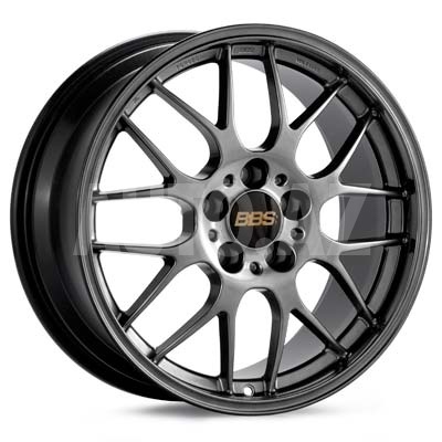

raqim Опубликовано: 19 октября 2014 Жалоба Поделиться Опубликовано: 19 октября 2014 (изменено) Поздравляю Если захочешь борты полировать обращайся-) Zdrastvuy po4em poleruyew borti i boltiki na bbs rc061/062 r18? ! Внимание! translit?! Изменено 19 октября 2014 пользователем West Ссылка на комментарий Поделиться на других сайтах Больше способов поделиться...

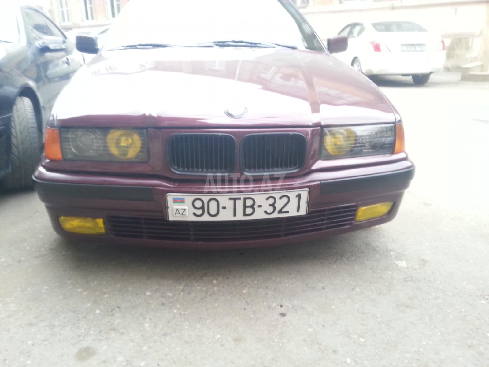

Firudin Опубликовано: 8 ноября 2014 Жалоба Поделиться Опубликовано: 8 ноября 2014 Buferdekilerin sarisini cixartsan mence daha yaxwi olar Ссылка на комментарий Поделиться на других сайтах Больше способов поделиться...
Фарид923 Опубликовано: 8 ноября 2014 Автор Жалоба Поделиться Опубликовано: 8 ноября 2014 Buferdekilerin sarisini cixartsan mence daha yaxwi olar mencede) m bumper alim budet keks 1 Ссылка на комментарий Поделиться на других сайтах Больше способов поделиться...

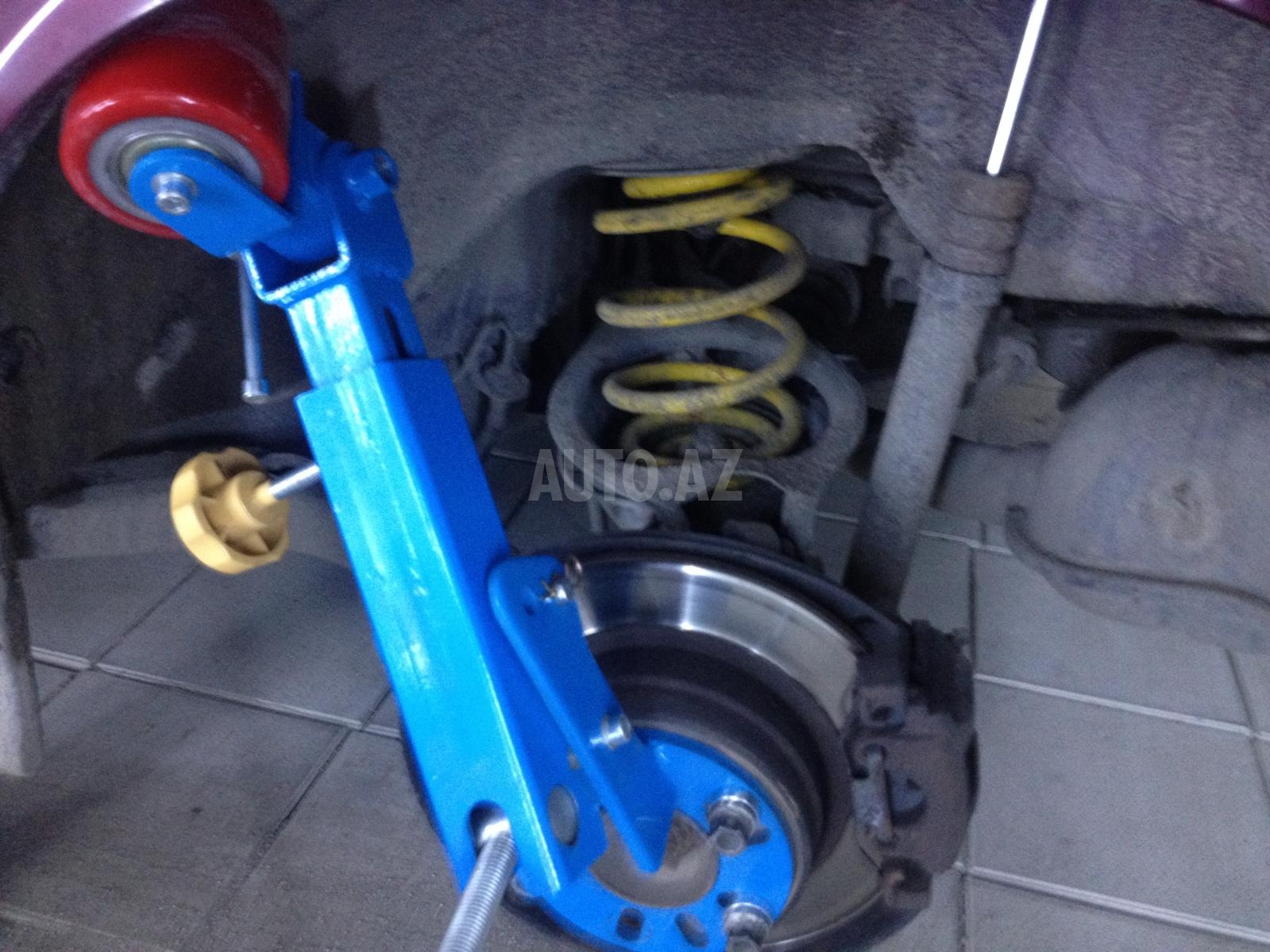

Фарид923 Опубликовано: 22 ноября 2014 Автор Жалоба Поделиться Опубликовано: 22 ноября 2014 раскатка арок Содержимое этого сообщения скрыто.Чтобы увидеть его, вам следует войти на форум, или пройти регистрацию, если её у вас нет. 2 Ссылка на комментарий Поделиться на других сайтах Больше способов поделиться...
AvtozavR Опубликовано: 23 ноября 2014 Жалоба Поделиться Опубликовано: 23 ноября 2014 раскатка арок IMG_0233.JPG Это у кого такой спец аппарат для арок ? 1 Ссылка на комментарий Поделиться на других сайтах Больше способов поделиться...
