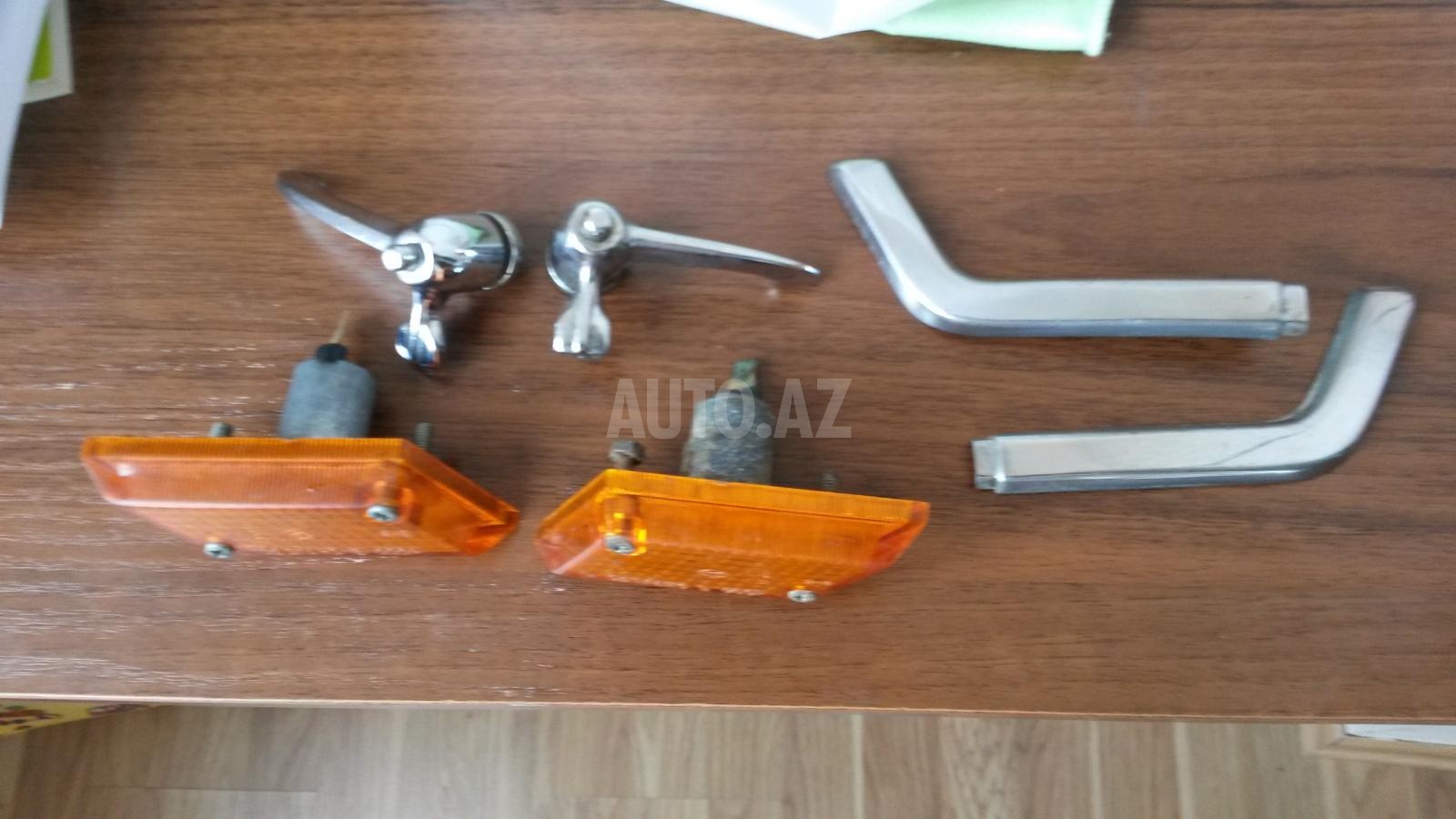

Нашел правый боковой поворотник
Левый только стекло нужно на базар незнаю почем будет
Как устанавливать поворотник
Нужен шаблон
Нужно искать в интернете чертеж или заводскую машину что бы снять размеры
Шилдинг тоже нашел стары й только он выцвел давно
Белый
Наел замок левой форточки
Правый попробую завтра купить

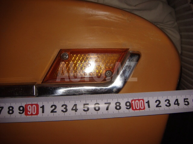

У кого есть есть крыло на 2103
Нужно снять трафарет места поворотника
Или у кого заводское крыло на машине
Нужно обвести на бумажку и пара фоток
Желательно в районе молока ноского садика или а султановой - 8 м-н

отлично
только нужно длину канта переднего крыла знать
заводскую

Про данные молдинга на передние крылья ваз 2103
Вот что нашел на просторах интернета
http://vaz-2103.ru/forums/viewtopic.php?f=4&t=5288&p=86401
Кто нибудь замерьте пжл
Еще отверстие под кнопки какого диаметра должно быть?

у меня есть новое крыло от ваз 2103  .какой размер нужен от чего до чего ,?
  • Yeri var! 1
Ссылка на комментарий
Поделиться на других сайтах
oты края крыла до центра фары
поворотника

когда на дачу поеду сфоткаю
