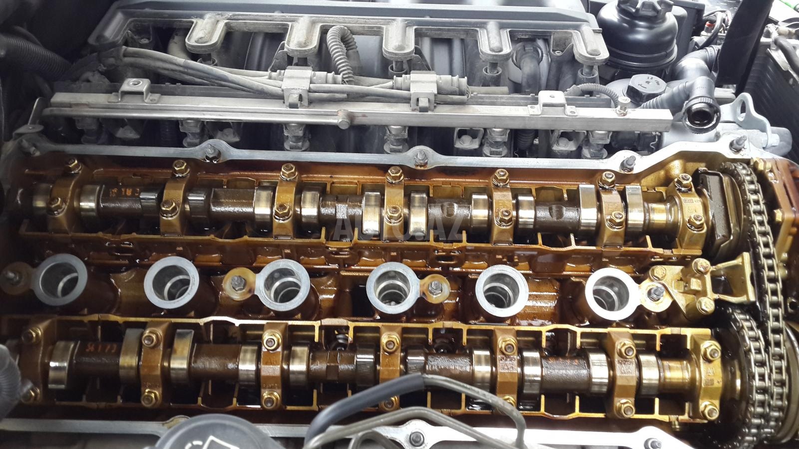

Alishka Опубликовано: 18 апреля 2014 Жалоба Поделиться Опубликовано: 18 апреля 2014 Саглыгла Руслан. Еще раз поздравляю. ниже на фото мотор у которого пробег 140 000. Угадай на каком масле он работал. Ответ верный. 5w40 Содержимое этого сообщения скрыто.Чтобы увидеть его, вам следует войти на форум, или пройти регистрацию, если её у вас нет. 2 Ссылка на комментарий Поделиться на других сайтах Больше способов поделиться...
PcTec Опубликовано: 18 апреля 2014 Автор Жалоба Поделиться Опубликовано: 18 апреля 2014 Саглыгла Руслан. Еще раз поздравляю. ниже на фото мотор у которого пробег 140 000. Угадай на каком масле он работал. Ответ верный. 5w40 Содержимое этого сообщения скрыто.Чтобы увидеть его, вам следует войти на форум, или пройти регистрацию, если её у вас нет.20131111_100608.jpg Спасибо Али Значит остаёмся на мотуле?Пусть жрёт да,мне не жалко Тем более жор только если топить подолгу Ссылка на комментарий Поделиться на других сайтах Больше способов поделиться...
Alishka Опубликовано: 18 апреля 2014 Жалоба Поделиться Опубликовано: 18 апреля 2014 Спасибо Али Значит остаёмся на мотуле?Пусть жрёт да,мне не жалко Тем более жор только если топить подолгу Если расход масла маленький то не парься. 1 Ссылка на комментарий Поделиться на других сайтах Больше способов поделиться...
PcTec Опубликовано: 18 апреля 2014 Автор Жалоба Поделиться Опубликовано: 18 апреля 2014 Если расход масла маленький то не парься. За 6к из которых 2 тысячи тапка в пол и обороты не ниже 4к,2 литра масла Ссылка на комментарий Поделиться на других сайтах Больше способов поделиться...
Alishka Опубликовано: 18 апреля 2014 Жалоба Поделиться Опубликовано: 18 апреля 2014 За 6к из которых 2 тысячи тапка в пол и обороты не ниже 4к,2 литра маслаПока сюр гетсин. В дальнейшем маслосъемные колпачки поменяешь -должно уменьшится.Тюстю есть? Или запах 1 Ссылка на комментарий Поделиться на других сайтах Больше способов поделиться...
PcTec Опубликовано: 18 апреля 2014 Автор Жалоба Поделиться Опубликовано: 18 апреля 2014 Главное если не отжигать,масло не жрёт Пока сюр гетсин. В дальнейшем маслосъемные колпачки поменяешь -должно уменьшится.Тюстю есть? Или запах Ни запаха,ни дыма Дым появляется на оборотах 5000 -6000 тысяч,черный,переливает бензина... А там сизого вообще нет,и белого тоже Ссылка на комментарий Поделиться на других сайтах Больше способов поделиться...
Alishka Опубликовано: 18 апреля 2014 Жалоба Поделиться Опубликовано: 18 апреля 2014 Главное если не отжигать,масло не жрёт Ни запаха,ни дыма Дым появляется на оборотах 5000 -6000 тысяч,черный,переливает бензина... А там сизого вообще нет,и белого тоже Сальники мотора и крышку смотрел? ничего не пропускает? 1 Ссылка на комментарий Поделиться на других сайтах Больше способов поделиться...
PcTec Опубликовано: 18 апреля 2014 Автор Жалоба Поделиться Опубликовано: 18 апреля 2014 Сальники мотора и крышку смотрел? ничего не пропускает? Смотрел Не пропускает что странно.. Куда девается ? Ссылка на комментарий Поделиться на других сайтах Больше способов поделиться...
Alishka Опубликовано: 18 апреля 2014 Жалоба Поделиться Опубликовано: 18 апреля 2014 Смотрел Не пропускает что странно.. Куда девается ? Если тюстю нет то значит плохо смотрел что то где то пропускает. Смотри задний сальник. И вообще все внимательно осмотри уверен найдешь лужицу. Ссылка на комментарий Поделиться на других сайтах Больше способов поделиться...
