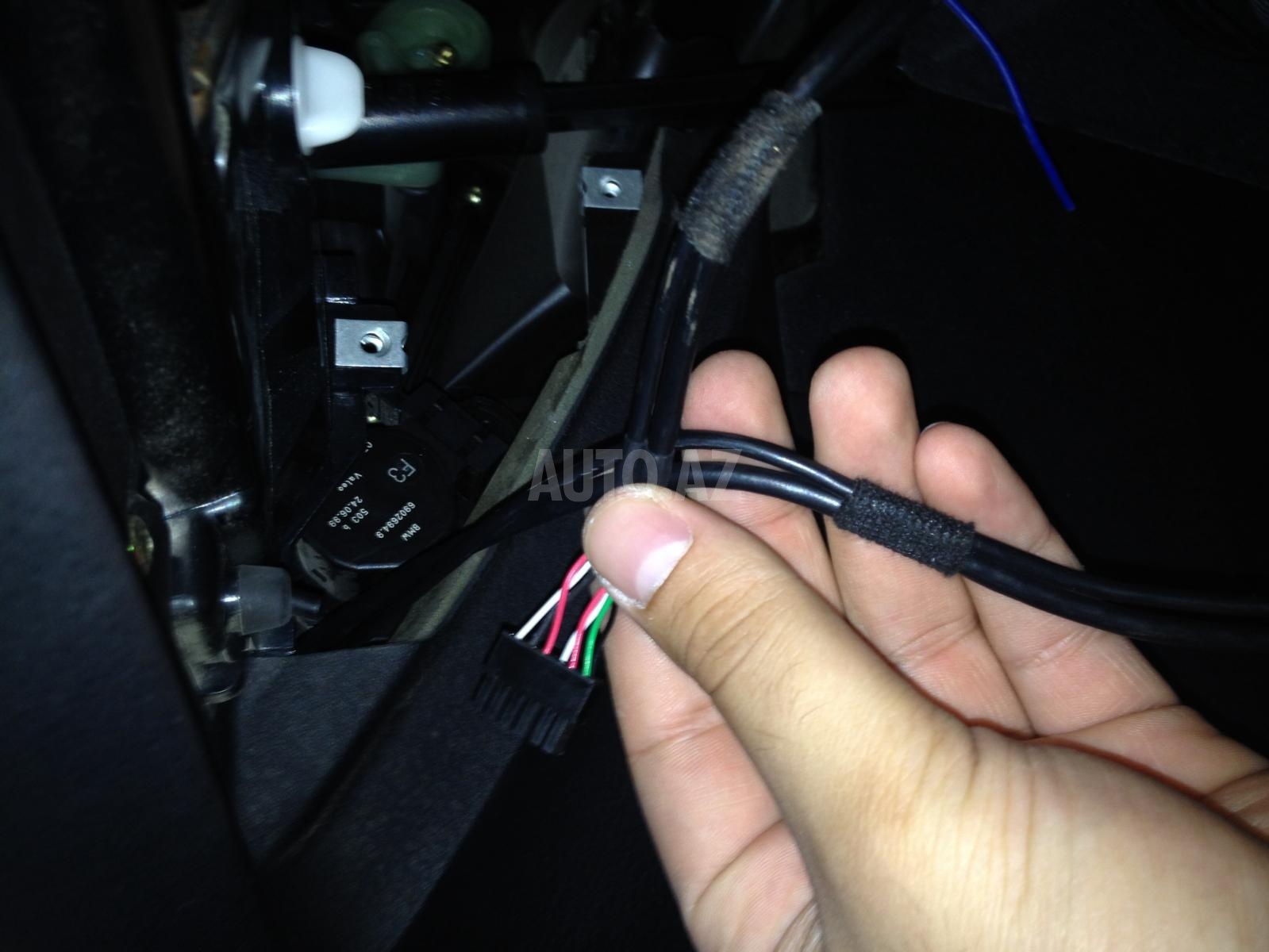

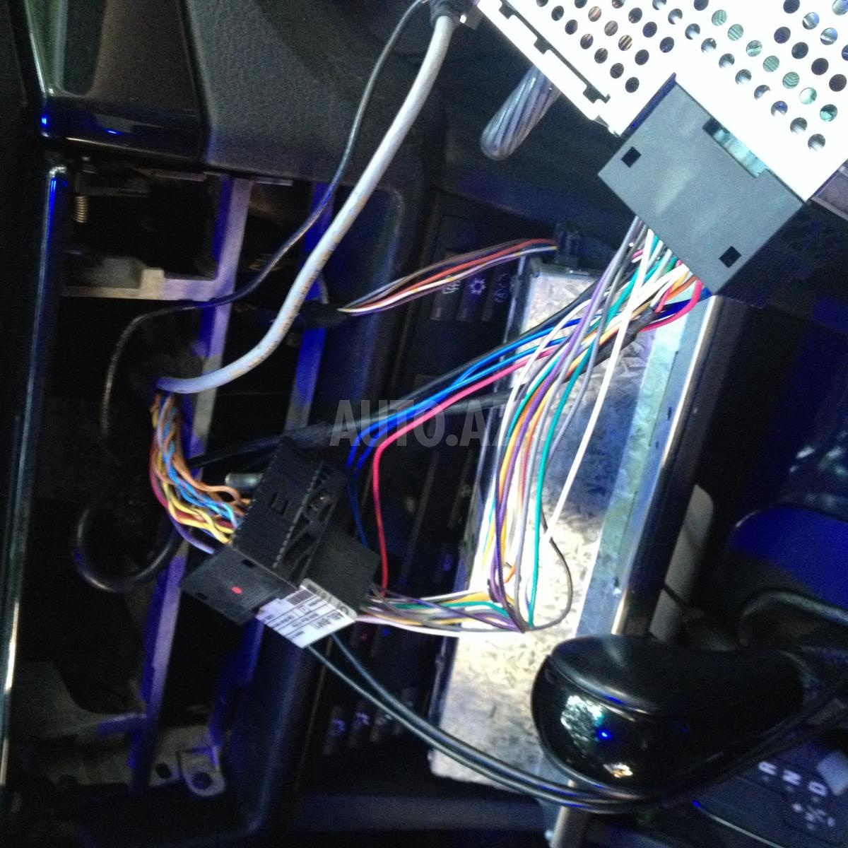

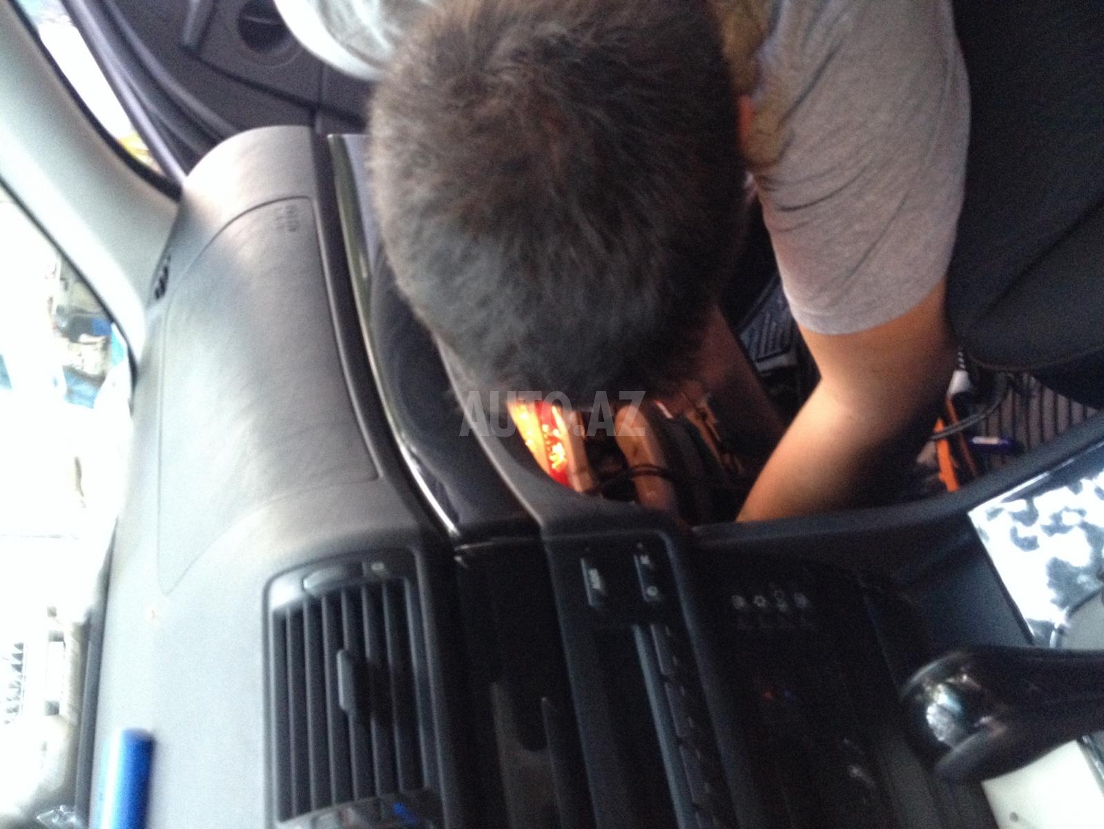

Дня четыре тому назад заказал адаптер dension bt lite!
Сеголня прибыла эта приблуда ! Установка заняла 30 минут ! Теперь можно слушать нормально музон через флеш накопитель и телефон, также имеется функция блютуз хендс фри! И все это в штатную систему установилось без каких либо переделок .Вот пару фоток сделанные во время установки ! на днях выставлю видео как все это работает! И еще пару фоток тачки

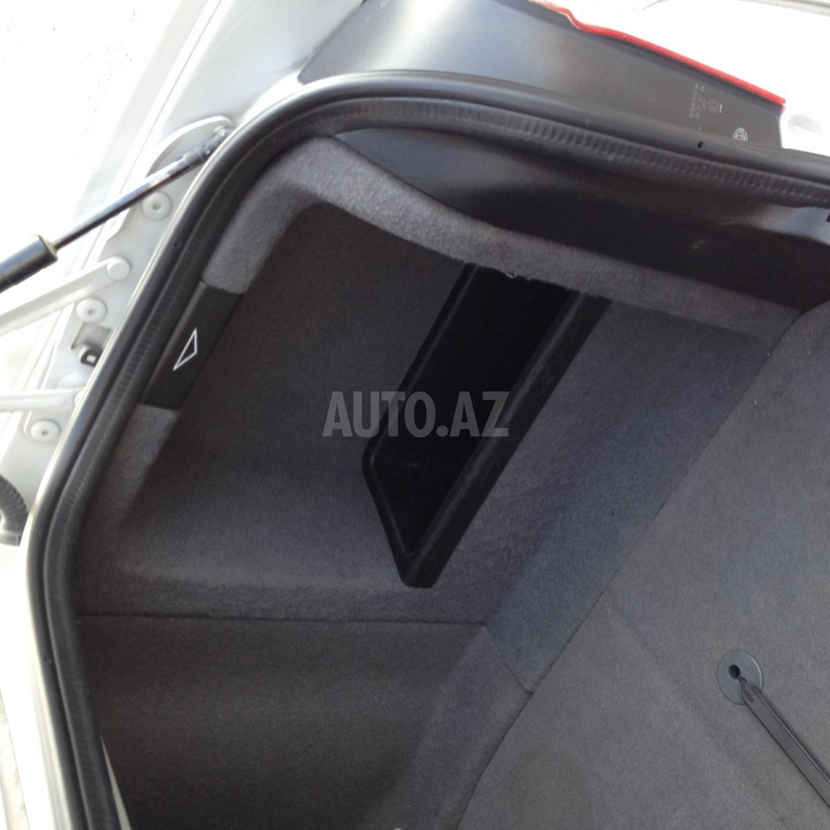

Небольшой апдейт в багажнике
До и после

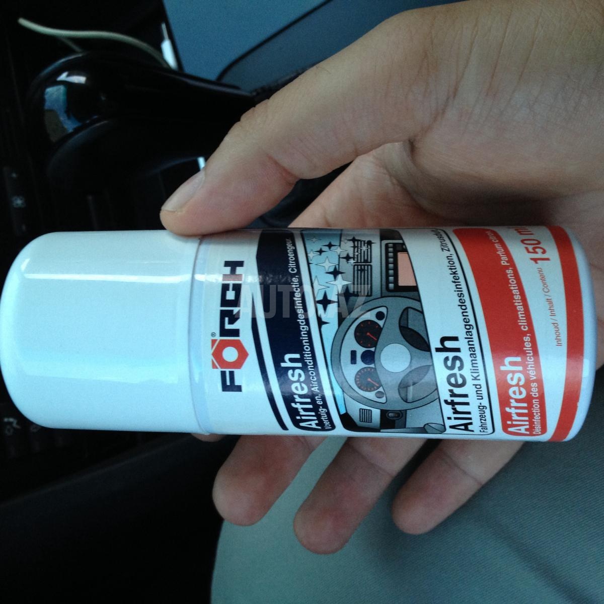

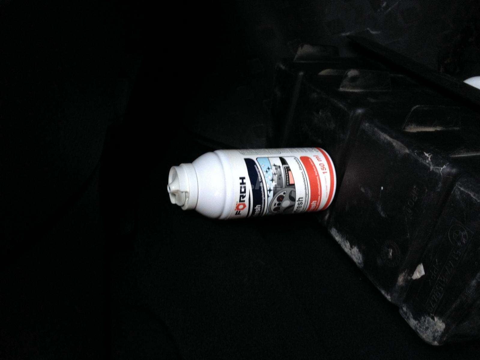

Так же дезинфекция кандиционера
  • Yeri var! 1
Ссылка на комментарий
Поделиться на других сайтах
ЧТо за дизинфекция?
Как ей пользоваться есть ли результат?
Раньше когда заводил тачку включался обдув салона и пахло сыростью. После этой штуки уже сыростью не пахнет
Купить можно на патамдарде машин базары . У продавца даже здесь тема есть в купле продаже . Юзер мерседес-бенз 393 толи 939
А способ обработки очень прост
средство AIRFRESH 2 â 1 быстро удаляет неприятный запах, проникает в воздушные каналы кондиционера, где удаляет накопившиеся бактерии и грибки, предупреждает появление аллергии и после обработки оставляет в салоне приятный запах .
Дезинфекция кондиционера:
1. Завести двигатель. 2. Выключить кондиционер. 3.Переключатель температуры установить на минимальное положение "холод". 4.Переключатель вентилятора установить в максимальное положение "мах". 5. Установить режим внутренней салонной циркуляции воздуха. 6. Хорошо взболтать средство. 7.Поставить на пол рядом с сидением водителя, открыть и затем зафиксировать кнопку давления. 8. Закрыть двери, и после полного распыления баллона выждать еще 10 минут. После чего хорошо проветрить салон.

Вери найс, пойду прикуплю это средство. Интересно фильтр снимать или нет
Если у тебя фильтр в салоне то да! Так как если включить циркуляцию воздуха только салона может быть должного эффекта не получить. У бехи под капотом салонный фильтр поэтому я их не снимал

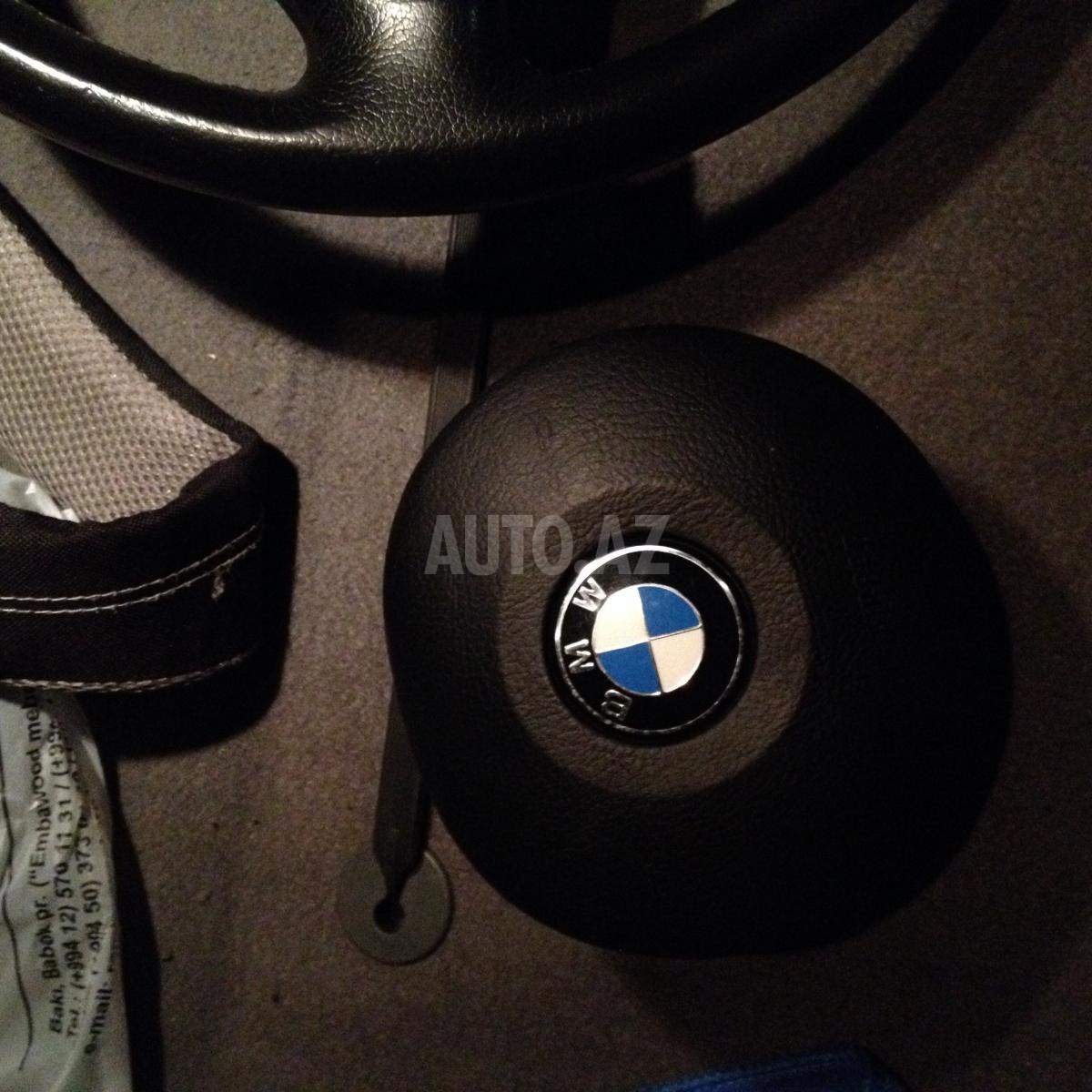

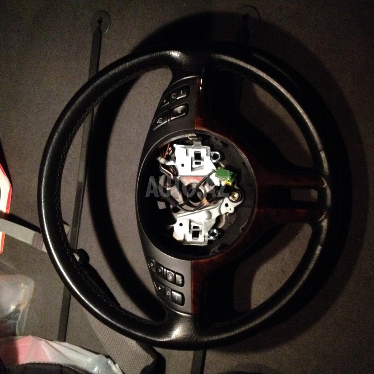

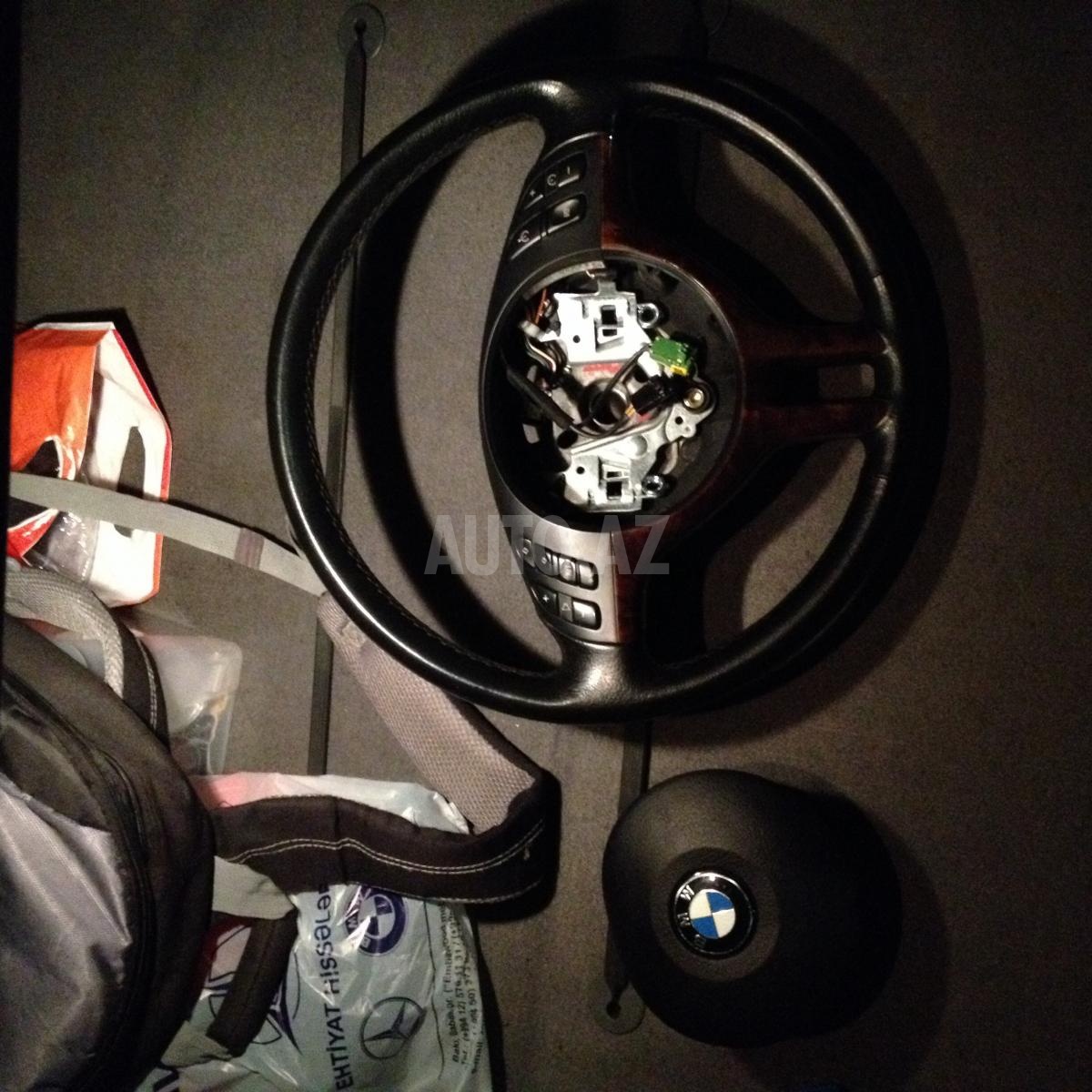

Приобрел мульти руль . Надо планку покрасить под планки салона. Только вот незнаю как быть дать малярю или на аква принт?

Mubarek!
А М руля не было? Даха мягсядя уйгун оларды и щас морочится с краской не надо было)
Mubarek!
небыло таких да и намного дороже они. А этот мне обошелся в 200 ман. Состояние 4 из 5
А свой старый руль где?
Вчера заезжал в Приморск в магазин, видел твою машину возле моек!
Изменено пользователем R A M
Брат, лучше накопить еще и сразу взять М... Имхо.
свой дома будет пылится когда тачку продавать буду верну наместо
я этот руль можно сказать за гроши взял . Всегда можно будет продать с выгодой в мою пользу. А так та прав лучше подкопить.
