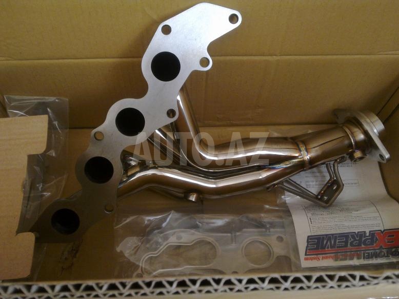

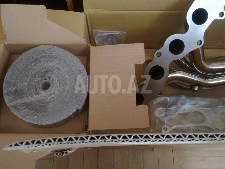

скоро будут новости:
ставлю Koni Sport и гоночный выпуск Tomei без катализаторов и резонатора, легче стокового на 7 кг

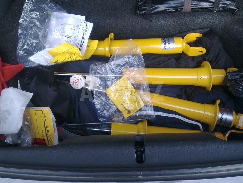

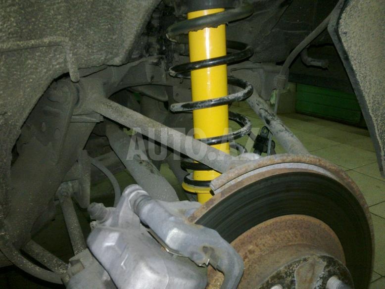

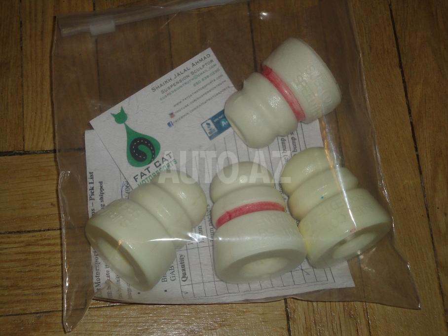

Поставил Koni Sport и отбойники Fatcat Motorsports, предназначенные специально для комбинации Koni+Eibach
итог, жесткость та же, что и стоковые аморты (Koni выставил на 1/4 по жесткости, можно сделать еще мягче, можно выставить на полную жесткость для трека), но зато в повороты стала входить быстрее и увереннее, крены практически исчезли. ну и также занизились еще на 1 см, (итого с пружинами 4 см) теперь лежачие полицейские надо проходить с мин. скоростью

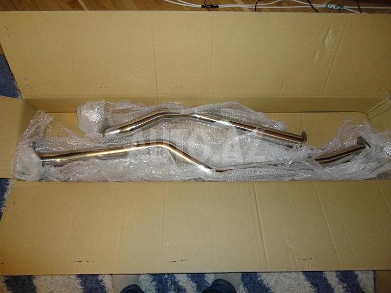

Эрес
завтра ставлю выпускную систему Tomei и сразу на стенд

ала, я вчера поставил выпуск, там не то что видео, уши человеческие не выдерживают ) во двор и по городу теперь надо ехать 40 и ниже 2000 об.

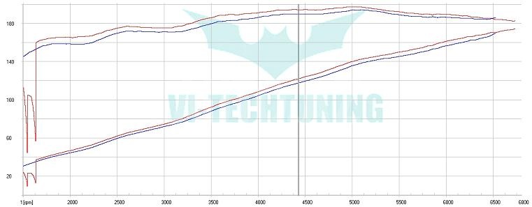

вчерашний замер на стенде. выпуск дал 17-20 лошадок и 12 нм момента, я счастлив )
мой лучший замер до этого был год назад 163 силы, потом было 160 и т.п. (правда на 95 бензине)
на графике видно что мощность 176 сил, но это на 6700.
второй раз крутили до отсечки 7000 и показало 180 сил. просто график мне не выслали на e-mail, а флешки рядом не было записать
