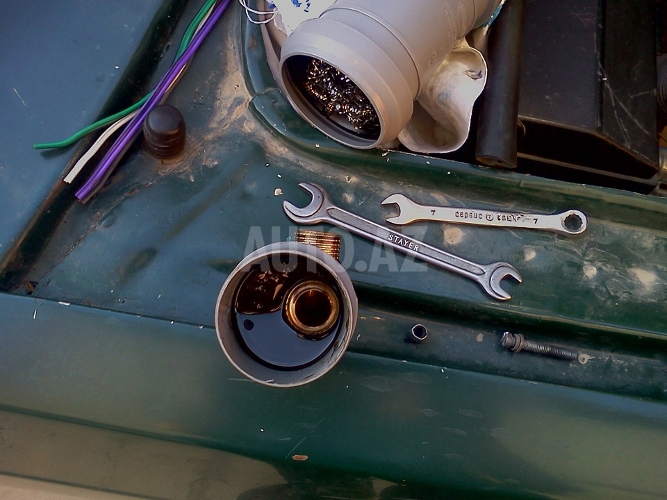

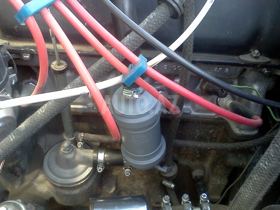

FaShisT Опубликовано: 1 сентября 2015 Жалоба Поделиться Опубликовано: 1 сентября 2015 вообще крайне безграмотная конструкция.. во первых такой фильтр забьёться через неделю во вторых забившись картер перестанет вентилироваться и из под сальников начнёт выдавливать масло. и очень скоро мотор станет мохнатым))) если нет нежалия подключать его по стандартному то нужна масло помойка.. кстати если сравнивать подключённый к карбу сапун и выпущенный в атмосфера то в подключённом виде прибавка парочку лошадок 2 Ссылка на комментарий Поделиться на других сайтах Больше способов поделиться...

Xaqani Опубликовано: 9 сентября 2015 Жалоба Поделиться Опубликовано: 9 сентября 2015 если нет нежалия подключать его по стандартному то нужна масло помойка.. Кустарные варианты практичны ?, на фото вроде ловит Содержимое этого сообщения скрыто.Чтобы увидеть его, вам следует войти на форум, или пройти регистрацию, если её у вас нет. Ссылка на комментарий Поделиться на других сайтах Больше способов поделиться...
