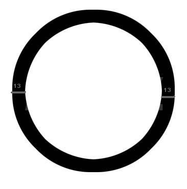

На ВАЗовских пружинах внутренний диаметр 90 мм.
А эту цифру откуда взял?
У жигулевских пружин внутренний диаметр: спереди - 103 мм, сзади - 115,7 мм.
Ссылка на комментарий
Поделиться на других сайтах
Нет Фариз, не 103, а 90.
Ты не забудь, из каждой сторону 13 мм, делает 26 мм.
116 - 26 = 90
Смотри на фотку.
  • Yeri var! 1
116 - 26 = 90
Смотри на фотку.
Точняк...
Думаю можно поставить...
