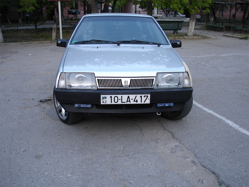

... помимо типа (отражатеть или прожектор) имеет значение также размер... в данном случае размер линзы очень маленький - не больше 50 мм в диаметре... такие линзы обычно ставят в противотуманки, для ближнего света нужны линзы 70, а лучше 90 мм, как у Хэллы...
может быть там маленькие не спорю,в реале я их не трогал и не видел(но можно потом поменять),а 90 мм я везде искал нигде нету,поэтому купил 70мм

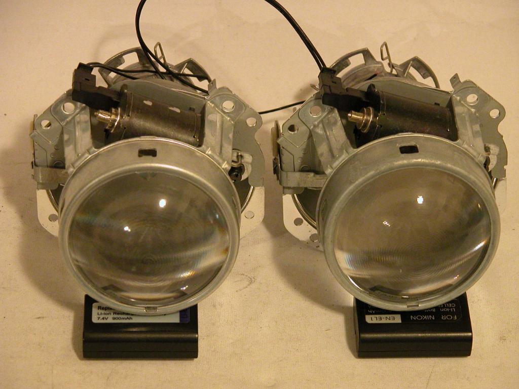

... пара слов начет головной оптики... я и раньше слышал нелестные отзывы об фарах, которые ставят на Самару 2, но на своей машине я убедился в том, что с равным успехом на заводе ее могли бы и вовсе не ставить, потому как от нее пользы не больше, чем от прошлогоднего снега, настолько отвратительно они светят... не знаю, мог ли за год кончиться ресурс обычных 55/60-ти Ваттных лампочек, надо будет попробовать 90/100 Ваттные... думаю, в дальнейшем купить комплект Хелловских биксеноновых блоков E55 и вживить их в штатные фары... так в свое время Кямран поступил с фарами на машине DPiero - у него тогда была 99-я Самара... возни до фига, но результат того стоит...

зачем так мучиться,купил готовые биксеноновые линзы под H4 и все,светят лучше чем сток,сам проверял и энергии меньше тратиться,да Hella лучше и качественней(линзы,отражатель)

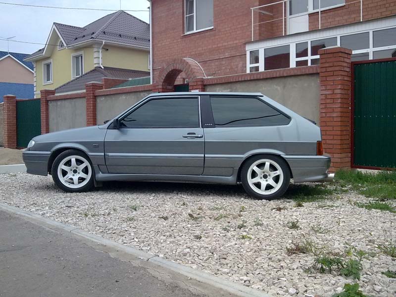

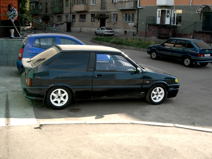

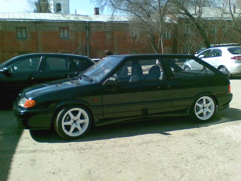

... мои избранные фотографии с drive.ru...
... на последнем фото можно сравнить то, как выглядит машина со спойлером и без него... все же, мне пока больше по душе первый вариант, да простит меня Avtomaniya...
